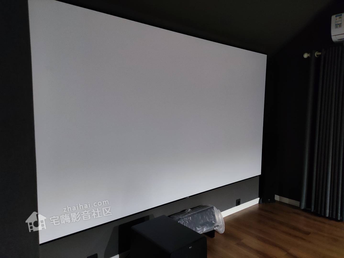

视听空间: 21 平米
控制系统: 手动/遥控
其它设备: 沙发网购低端
幕布xy135软白
影院位置: 贵州省 » 遵义市 » 红花岗区
总设计师: 本人
说一下空间,原尺寸是7.4*3.7,因为是阁楼,沙发后墙高1.65米(没有动),幕布墙高1.45米,屋脊处高3.9米,所以幕布墙在5.8米处做了3米宽隔墙,高度2.3米,两边各留35cm放主箱,刚好放下135寸幕布(后悔没有做透声幕,这样就可以做到159寸了),后面留了1.6*3.7的空腔,刚好形成一个巨大的低频陷阱,再加上吊顶至2.65米处,顶上又形成一个三角形大空腔吸收低频,又是斜顶,所以没做什么声学处理也能达到一定的效果。当然,本人之前也做了很多功课,从空间规划、布线、器材选购、安装(优派733没有水平和垂直位移)都自己一手搞定,目前为止很满意,可能是没有对比就没有伤害吧

一看楼主就是做了很多功课,用的设备都是很有性价比的,布局也不错。优派的潜力不错,黑化部分可以优化一下,比如空调内机贴悟空黑洞布,地板处放块深色地毯,白色窗帘罗马杆也黑化下。xy幕布(如果背后没有黑化可以增加一层)整体的对比度会提高不少。
另外就是增加个后级吧,天龙的x1系列本身就功率不大,而且楼主的空间不小,大音压下会有失真出现的。可以找老丁买天龙前级输出套件,不贵,装上很简单的。
Z329796246 5
2023-3-15 19:01:10
踢脚线,门都不适合白色!反正尽量整体黑乎乎!
阿卡747 6
2023-3-15 20:38:17
把零件升级了慢慢搞
