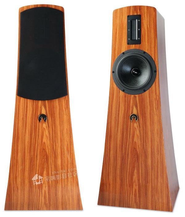

一个 145 毫米平面“带状”高音扬声器与一个 Kevlar 增强纸低音/中音单元连接,装入组合反射端口/无阻尼传输线
在 Alecs 中,这意味着低音/中音驱动器(在驱动器固定中心之间测量时指定为 8.75 英寸单元,但实际辐射直径约为 7 英寸/175 毫米)由沿着机柜前部的一条线加载,沿着底座,向上和向下穿过中心 - 最后的端口然后从后面板射出。驱动器是一个带铝相塞的复合纸/凯夫拉尔/纤维纸盆,有橡胶环绕并安装在铸篮中。位于其上方的是一个 12 毫米宽的平面/带状高音扬声器,带有钕磁铁,通过二阶 Linkwitz-Riley 分频器以 2.25kHz 的频率发挥作用。

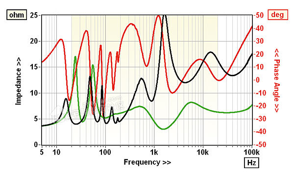

彻底调整 音箱中带有端口或其他孔径的扬声器通常利用亥姆霍兹共振来增强低频输出。绿色迹线 [插图] 显示了典型反射负载扬声器(B&W 803 D4)的阻抗幅度趋势,其中两个峰值之间 34Hz 处的下降显示了端口调谐频率,与近场输出中的空值一致低音驱动器。几乎每个带端口的扬声器都会显示出类似的阻抗趋势,除非有意或无意的其他共振在机柜内“响起”。
传输线低音负载也利用亥姆霍兹共振,但典型的实施方式将通过吸收长(折叠)和锥形管道中低音驱动器的后辐射来抑制封闭空气空间内不需要的反射或共振。Alta 的 Alec 使用无阻尼线,因此我的实验室报告中列出的四分之一波和其他无衰减模式也清楚地显示在其阻抗 [黑色] 和相位 [红色] 光谱中。

LF 模式由 resp 显示。和阻抗,而 1-3kHz 的驱动器模式在这里可以看到
