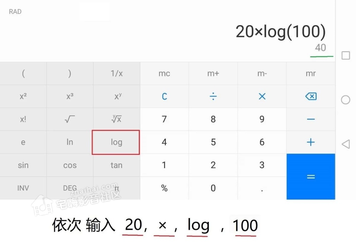

电压增益=20×lg(放大倍数)
现在我教你用你的手机算一个算术:问,放大倍数=100倍,转换成电压增益是多少?
在华为手机里面算,注意里面有个log
不用按 等号 ,答案就已经出来了  40
电压增益 = 40dB

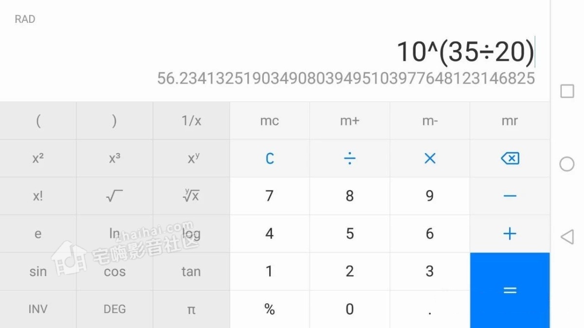

现在我有一个问题,问:电压增益=35dB,放大倍数是多少?又难倒了不少英雄好汉。
放大倍数=10的(电压增益÷20)次方
那我换一种写法吧,下图
首先,华为手机,请用科学型计算器(横屏)
依次输入:10,Xy,35,÷,20,),=
结果是 56.234132519xxxxx,约等于56倍
电压增益=35dB,计算出:放大倍数=56倍
苹果手机,输入顺序不同
依次输入:35,÷,20,=,10y
