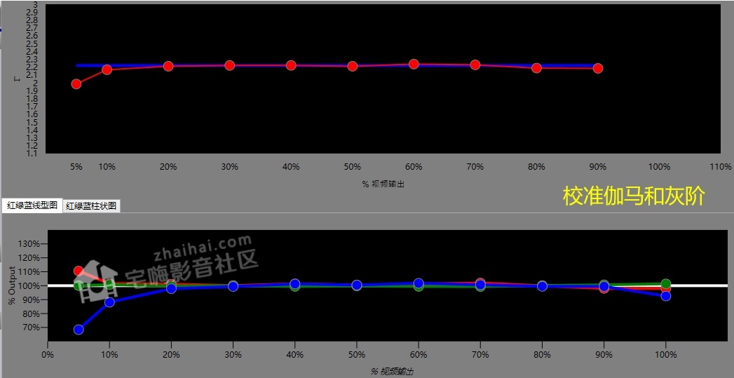

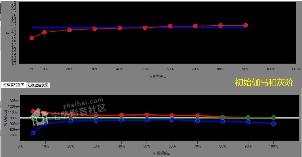

       得益于JVC技术的加持,N59的初始伽马曲线和灰阶曲线相当平滑,尤其是伽马,出厂预设就接近标准值2.2,这一点秒杀奥图码的886和889,只需稍做校准后,伽马曲线和灰阶曲线即可达标。

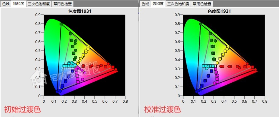

       SDR过渡色方面,初始状态下的青色和紫色偏离较大,经过校准后除了100%的紫色偏移依旧较大以外,其他色点均无太大问题。

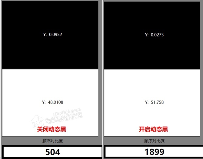

       校色后,SDR下的N59实测亮度值达到了48f,其对比度在关闭Dynamic Eco模式下只有504,这个实测数据表现较差,不过在开启了Dynamic Eco模式后,亮度进一步提升的同时,对暗部进行了压降,从而使对比度达到了1899,这个数据对于单片式DLP投影来说表现很不错,所以建议大家在校色后,必须要开启Dynamic Eco模式,以提升对比度和黑位的表现。

       HDR校色后,N59实测亮度值是42f,与SDR模式一样,不开Dynamic Eco时,其对比度只有446,开启了Dynamic Eco模式后,对比度达到1833,可见0.47芯片的投影机在黑位表现和对比度上先天存在不足,不过还好N59可以借助Dynamic Eco模式来改善这个缺陷。
