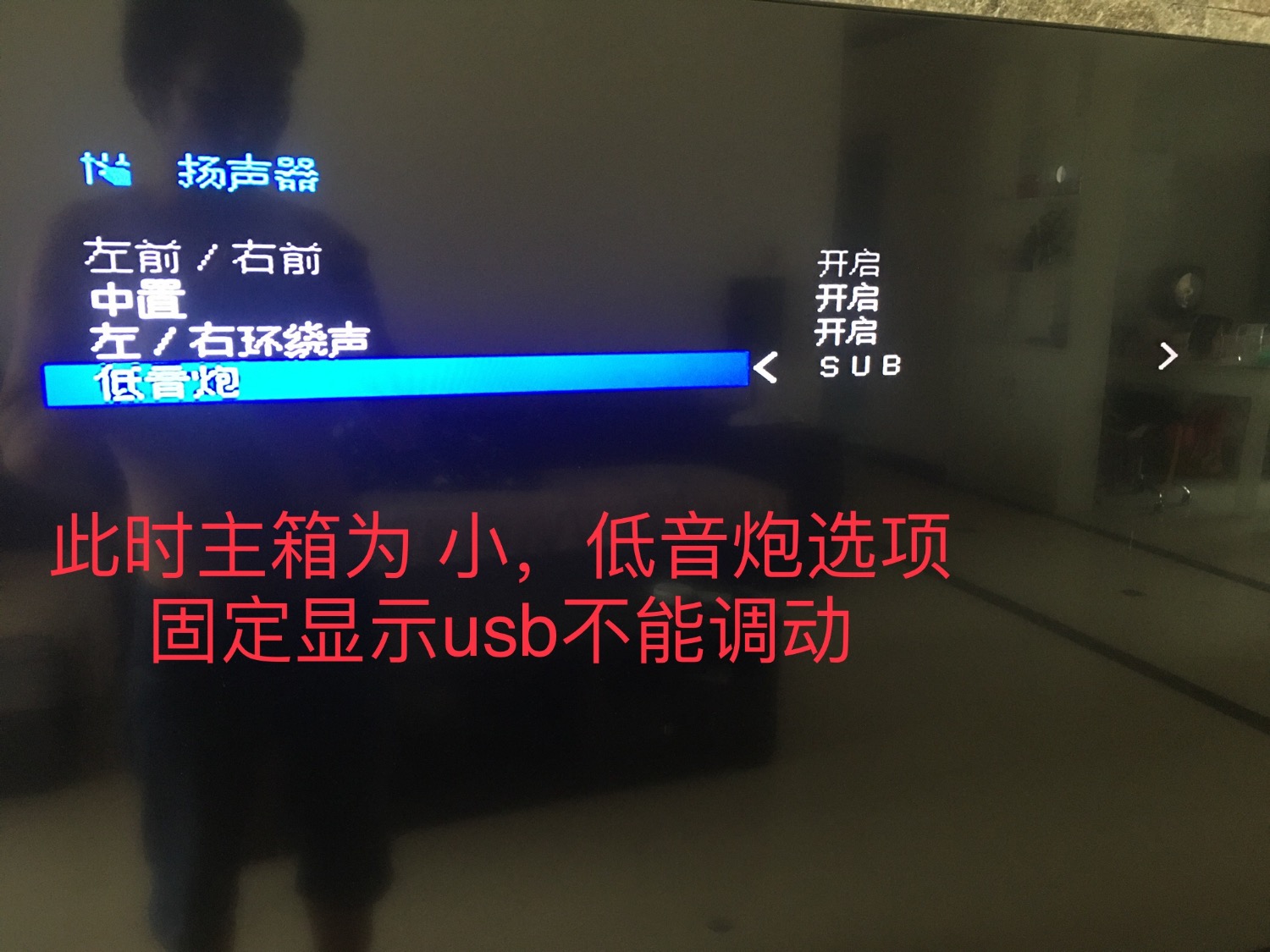

功放哈曼卡顿161s 几个问题 1:今天跑完EQ后电平数值都出来了请问然后怎么办?直接退出就行了?还是说要挪动音箱 直到几个电平数值都为0?低音炮数值为-4 要不要把低音炮电平归0 然后降低一点炮的音量?

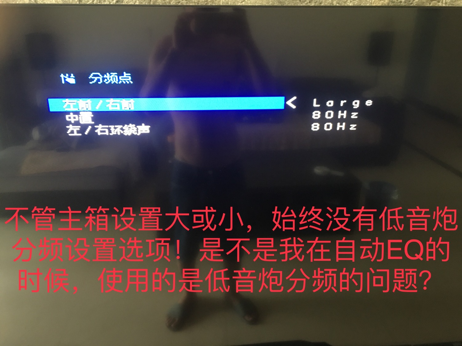

2:为什么我功放分频器设置里不显示低音炮分频?功放说明书上是有的呀,可是我怎么也调不出来(看图)
这个问题我从前几年就开始询问,直到现在还是迷迷糊糊(快造就了心理阴影)。也看了很多文章 可能内容太过丰富,导致有点看不懂。能不能来个有耐心的大佬简单的回答一下两个问题。我只想把当前两个问题解决了,别让我去看那些内容丰富的文章。需要的时候我会查询的!
是不是我在自动EQ时 用的是低音炮分频,才导致功放没有低音炮分频器选项?

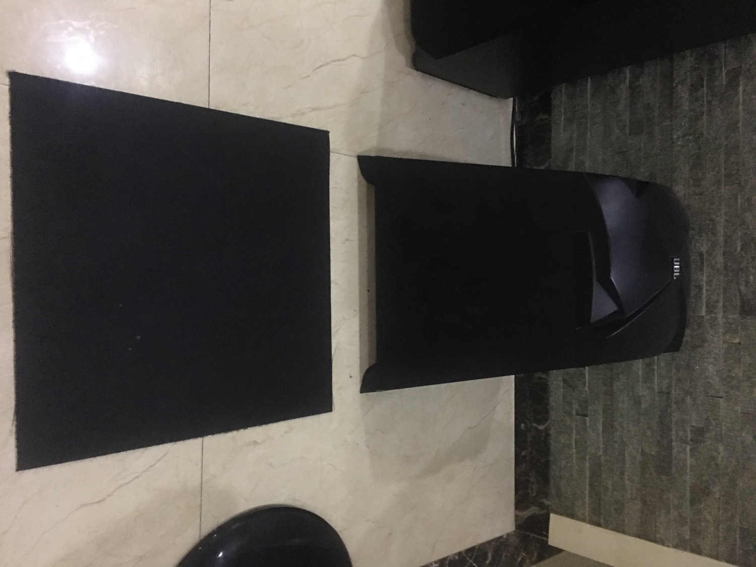

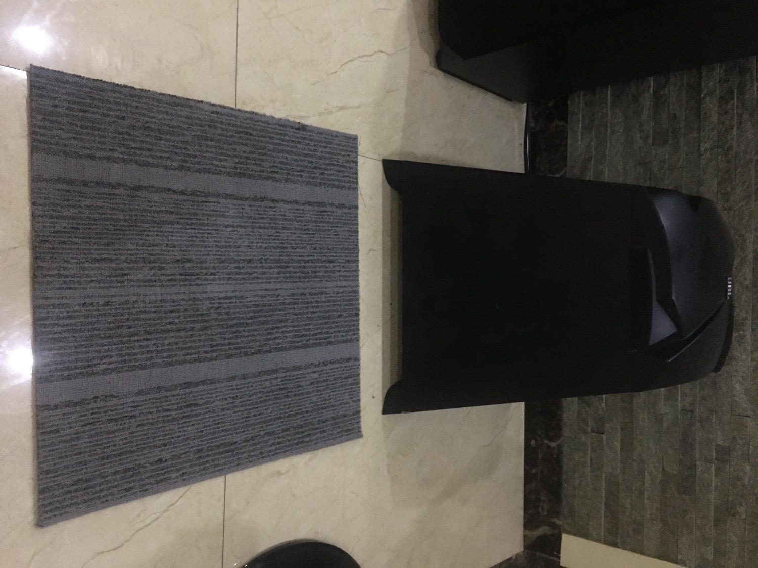

3、炮垫一般是为了防止大动态的时候炮素质不够,乱跳。造成位移和其他噪音等。但不是为了隔音。声音是充满真个空间的。特别是低频指向性不强。

谢谢您的回答!第二个问题可能我没有表达清楚,想问的是为什么功放分频器设置界面  没有低音炮的分频控制选项?图三说明书上是有的,我现在没法使用LFE

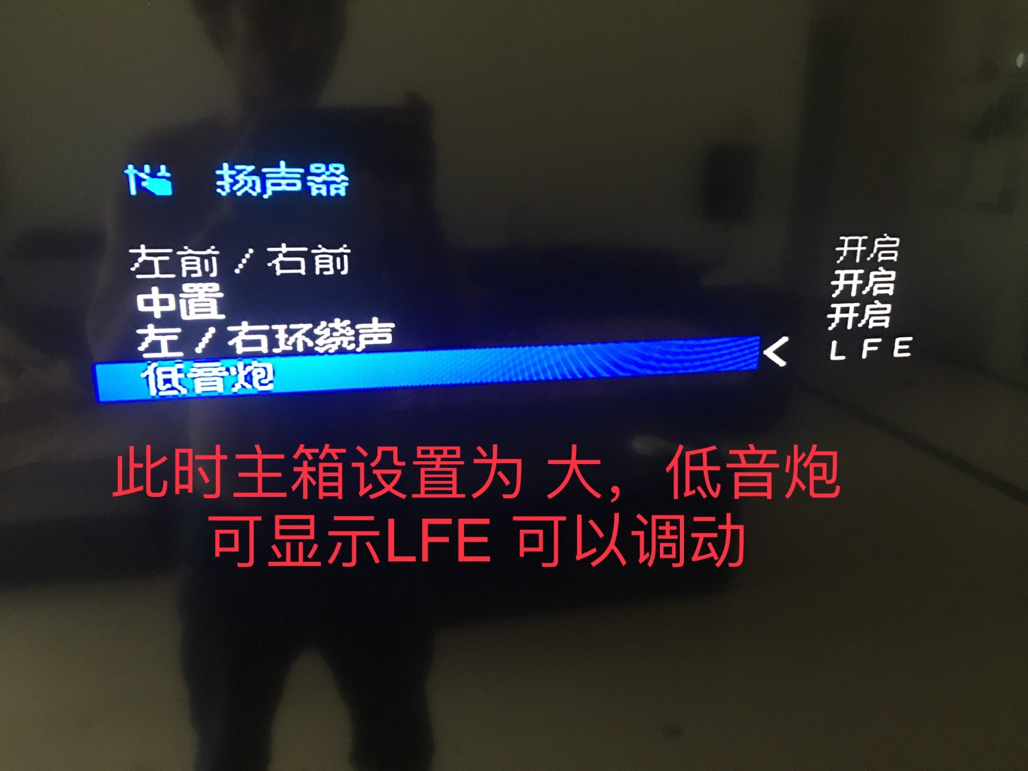

现应该不会错吧 毕竟就一根线!说明书上写:扬声器设置里开启几个声道,分频设置就有几个分频调节选项!我发现扬声器设置里 前 中 环绕后面都显示的开启(可选择开启和关闭),只有低音炮后面默认的是USB(固定的 没有开启关闭选项)

你说明书应该是AVR171的,并不是AVR161的,另外你扬声器大小要设置一下才能设置低音炮的频率

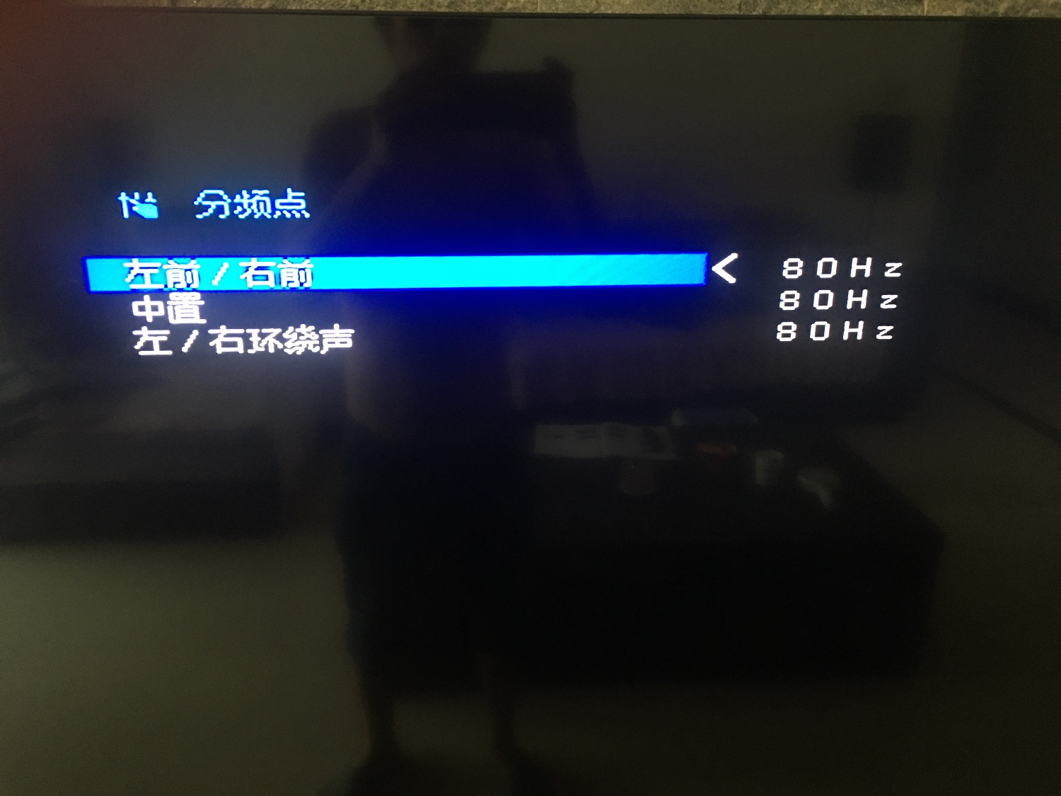

谢谢您的回答。其实161和171说明书是一样的(涉及到171独有功能时 说明书会注明171),未注明时 说明功能是通用的。主音箱设置 小 时,低音输出默认USB,这个时候不能更改LFE其它选项。主音箱设置大时 低音炮输出可以选择LFE或其它!
可是不管主箱设置大还是小,分频器始终没有低音炮分频选项!我再上几张图请您帮忙看一下

应该是sub吧。主箱设置小,就是交叉分频点为80hz,以下的交给炮发声。(功放默认,绝大多数的Av功放都是这样。)你应该把所有的音箱都勾选小,把低频交给炮负责,以减轻功放输出功率的压力。

版主好!现在问题是 功放分频设置里没有低音炮这项(说明书上是有的)再一个就是音箱都设为小,扬声器里的低音输出默认是sub 不能更改LFE。只有把主箱设置为大才能选择LFE!我刚更新了图片附带文字,麻烦您再指点一下

sub应该是超低音,你其它音箱设置为小后,它们交叉分频点80hz以下的频率都汇入了LFE,LFE信道的频率好像是200hz→无限低。所以LFE不用你去设置,但你的炮板上LOW PASS过滤钮需向右到最大,至少在160hz,太低,如90--100,出声较“硬”,和其它箱子的低频衔接不顺滑,听感会不太舒服。

我看很多文章箱子设置在80 炮在120,我要是开到最大150 会不会导致其它箱子80Hz-150Hz之间的低音和低音炮重叠?这样会不会出现声场混乱?

这不很容易,你分别设置试听一下不就成了。哪个听感好用哪个呗。
