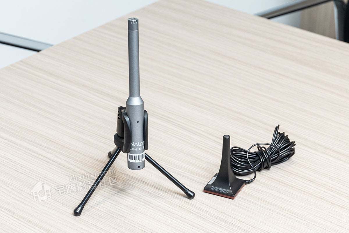

Dirac 有自家的收音麦用作音效校正,右边则是随机的 Audyssey 收音麦。
