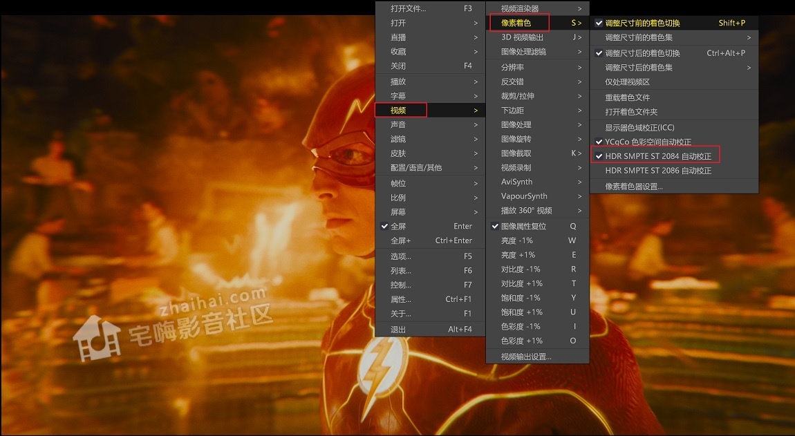

那人我感觉是已经是魔怔了,怎么晓之以理都说不通了,把potplayer的HDR标志当成宝,我都明确告诉他:这个只是像素着色中的HDR 2084自动校正,以前是专门用于HDR转SDR显示用的,只是现在的potplayer版本是默认就打勾的:

对的,hdr标志点一下其实就是把像素着色里的自动校正打开
