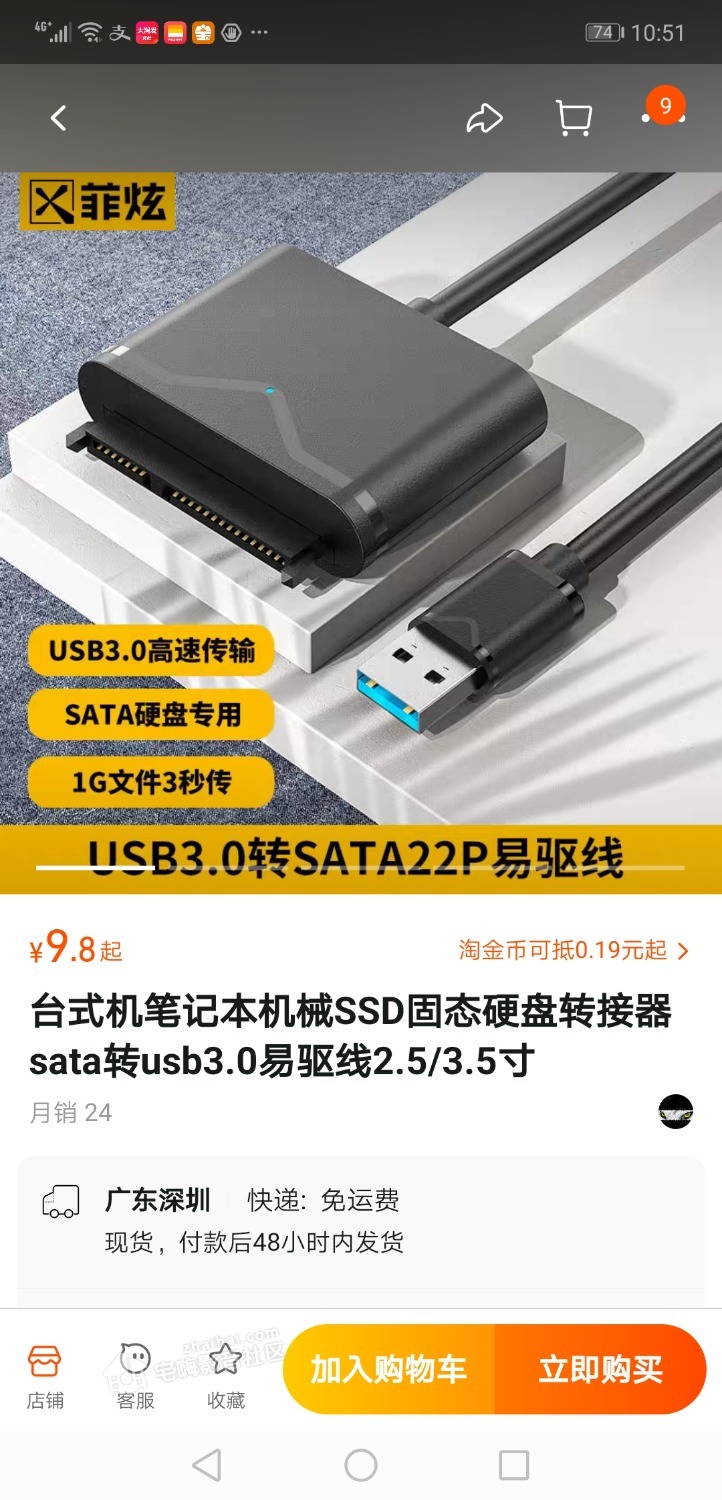

在“万能淘宝”上买一个下图的玩意就行。移动硬盘就不需要,直插电视机就可。
建议你买移动硬盘而不是这小玩意儿。理由:包括硬盘盒,它们的电源部分,都不能较有把握,在屏蔽电磁干扰这一块,做到符合标准。我就因为前买的一个,电源部分的电磁干扰,导致音频底噪严重,没法听。后换了下图的那个,和移动硬盘,(不用外接电源)恢复正常。
祁乐 6
2023-7-27 11:33:43
好嘞,我去看看  多谢
