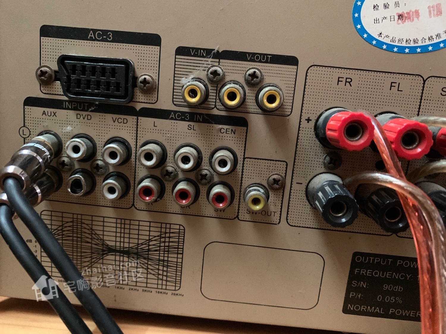

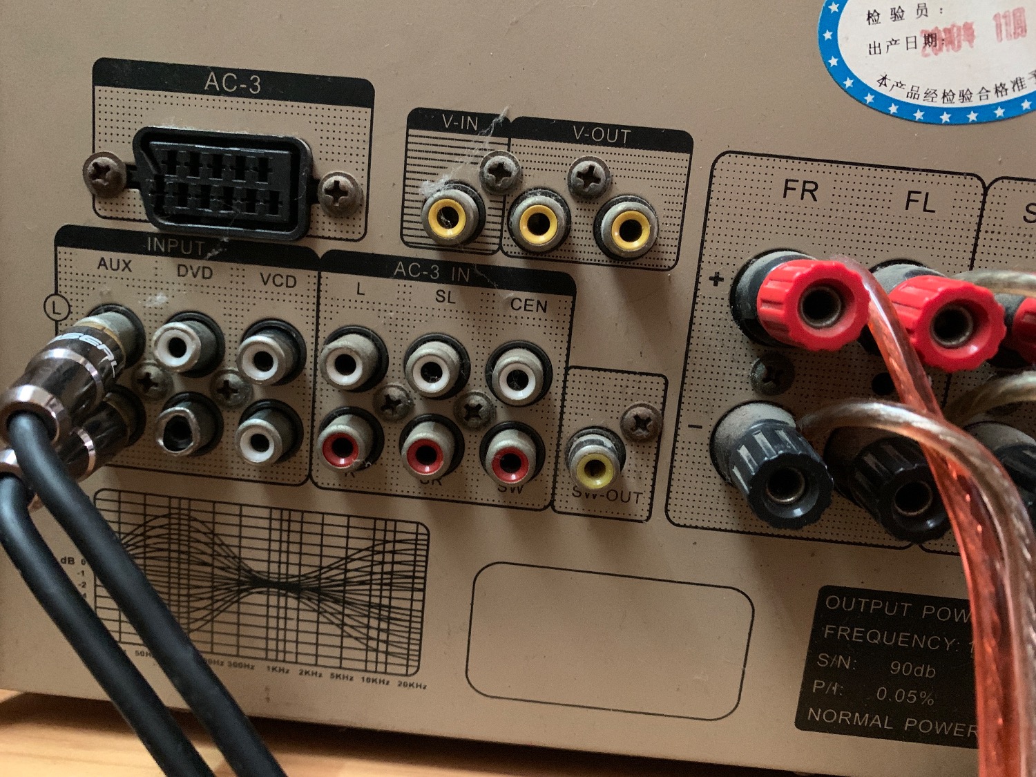

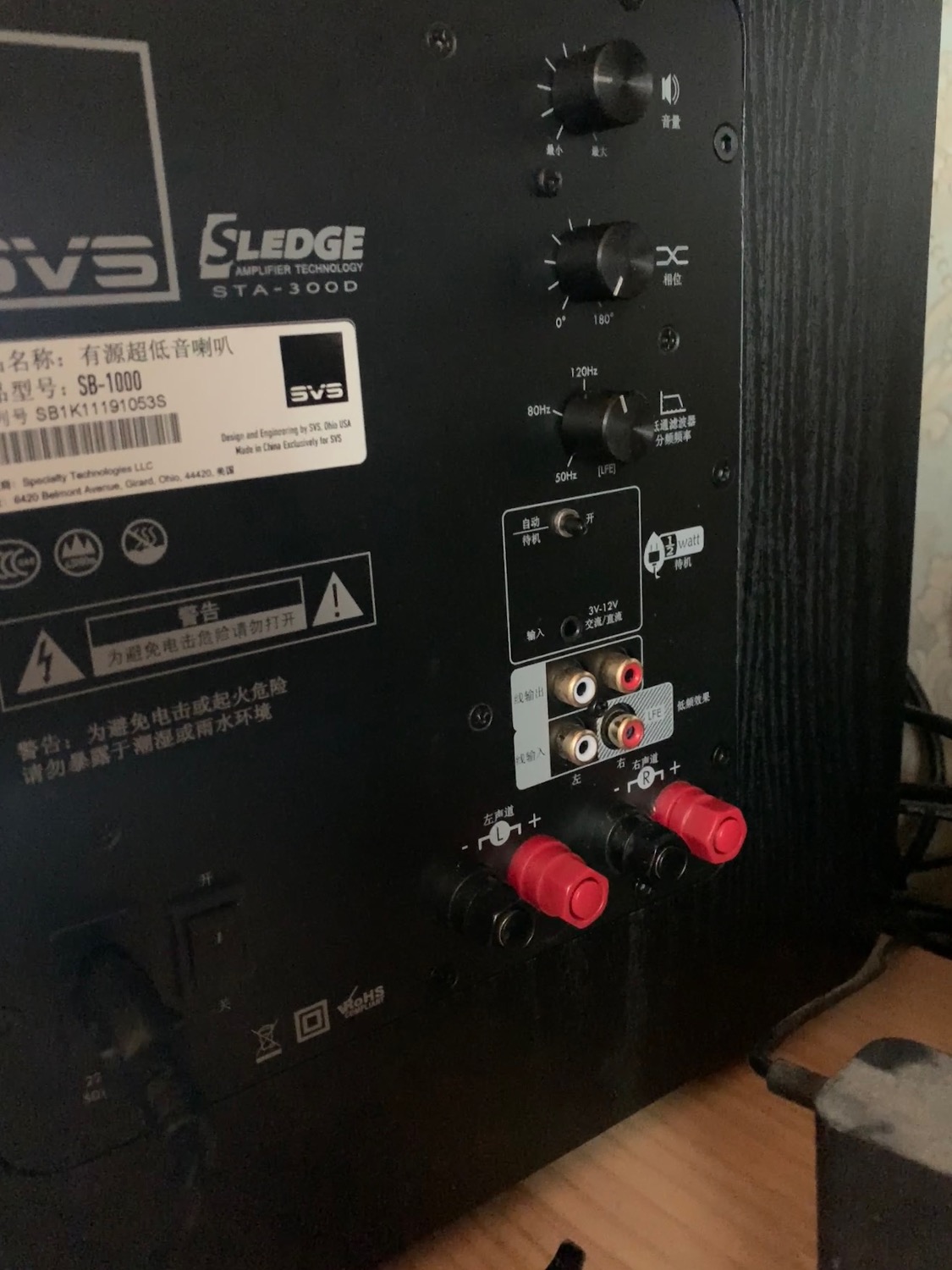

低音炮的LFE接到功放的swout没反应,买了天龙x1700h还在路上,

功放的swout要设置成打开,若是关闭,再怎么连接它也不会响。

除了设置功放的swout以外还需要把音频线连接到功放机的AC3 IN的位置,对应的声道都接好这样才能有声音。因为这种功放的INPUT的位置都是立体声,接上后只有两个声道会出声音,其余是需要在功放里设置的,连接AC3的话只要在功放上调节各声道的音量就可以了。

太麻烦了,直接3.5转arc插到低音炮,再从低音炮输出到功放

楼主,你是用什么硬件播放呢?3.5转单端莲花(音频红白),它只是两声道,加上个炮,也是2.1。就算功放拥有矩阵算法,也是从双声道混成的5.1,并不是原来音频的多声道环绕声。

不是吧?你这从图看,应该是功放一个3.5的莲花输出口,炮是分左右的两个3.5的莲花输入口,所以要一根3.5转2个3.5的转接线连接

低音炮不响  检查一下音量多大,频率多大,开关有2个,是否打开,功放里面的低音炮设置是否打开,功放分频点怎样设置的,一般设置为LEF  120HZ

这种不带解码的老功放,在立体声输入口入音频是没有低音输出的,只有在5.1模拟输入5.1信号才有信号出,功放只是提供音量调节
