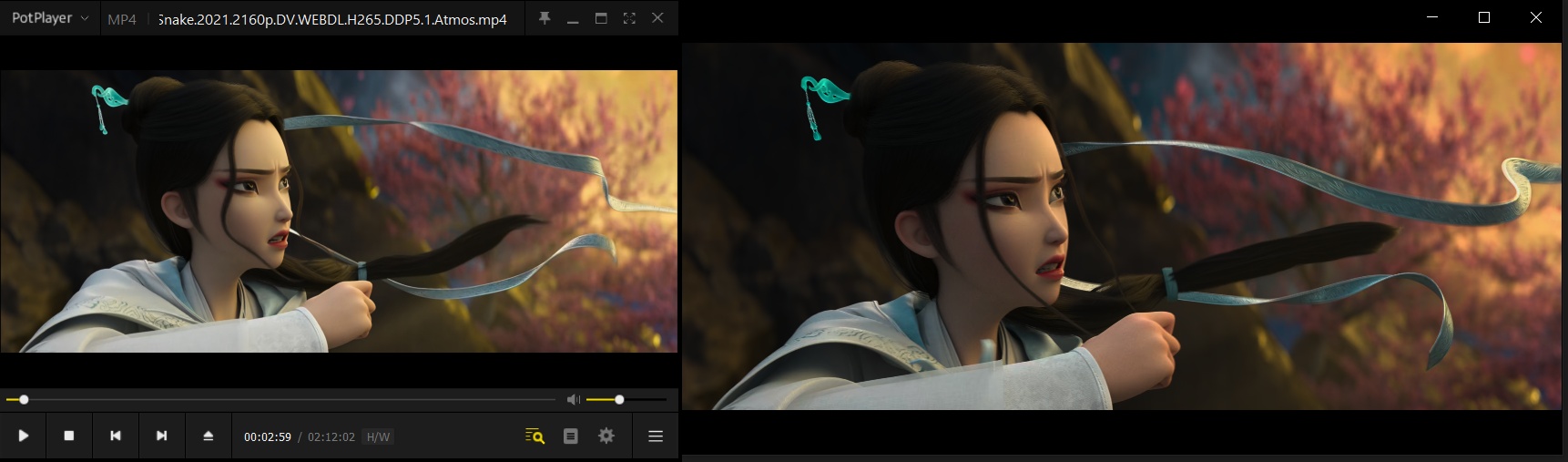

最近发现完美解码更新后有一个MPCVR的渲染器可以还原杜比视界格式的色彩了。因为该软件内置有potplayer播放器,所以不需要再安装其它的滤镜。经过测试之后发现色彩和亮度还是和win10自带的电影电视有差距,不过至少颜色正常了。下面是对比图,可以很明显看出右边的出画面比较通透。链接已经附上,有需要的可以下载来使用。里面有配置好的文件,装好软件以后直接恢复就行了。声音设置有些问题需要各位自己改一下。

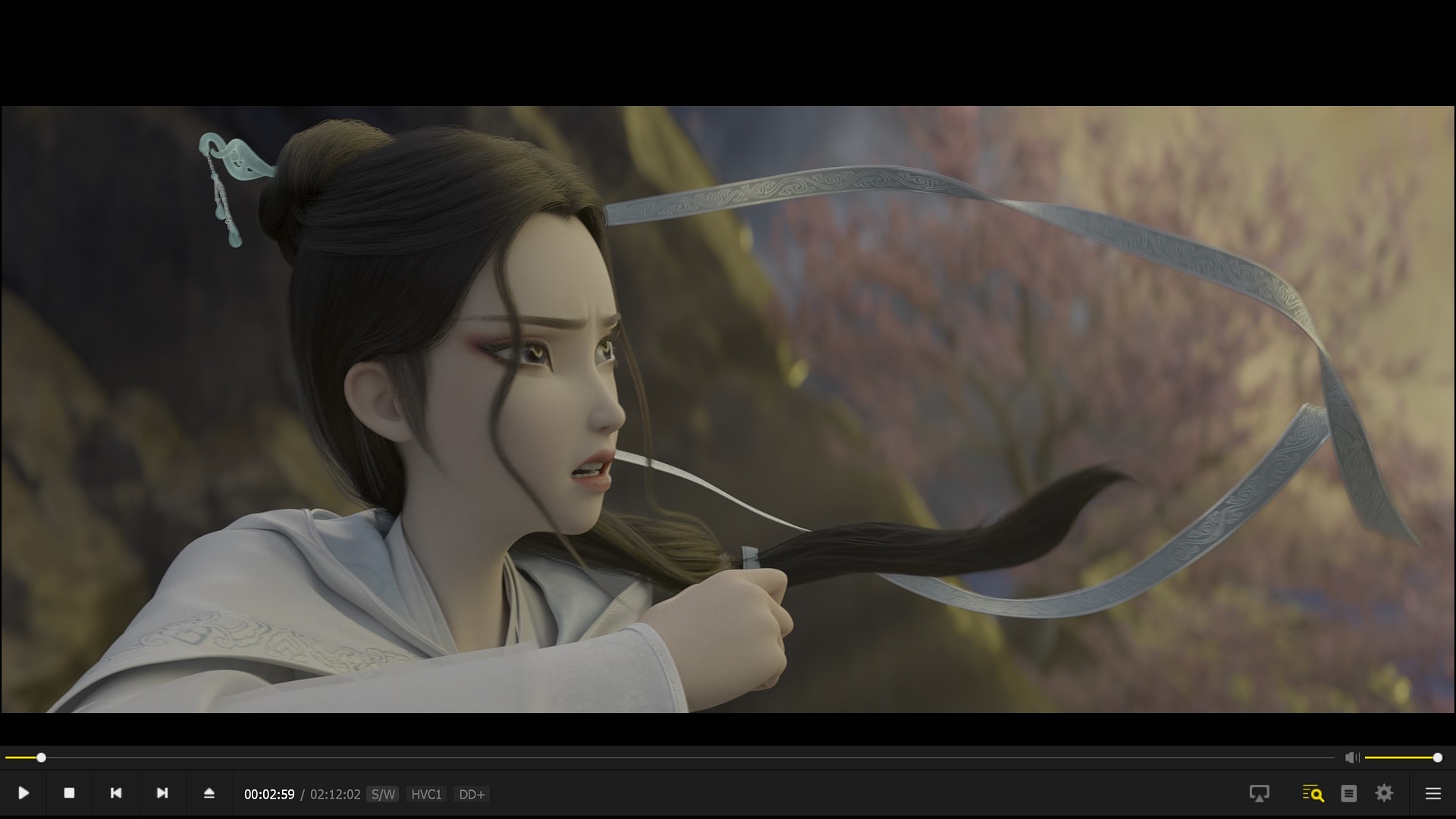

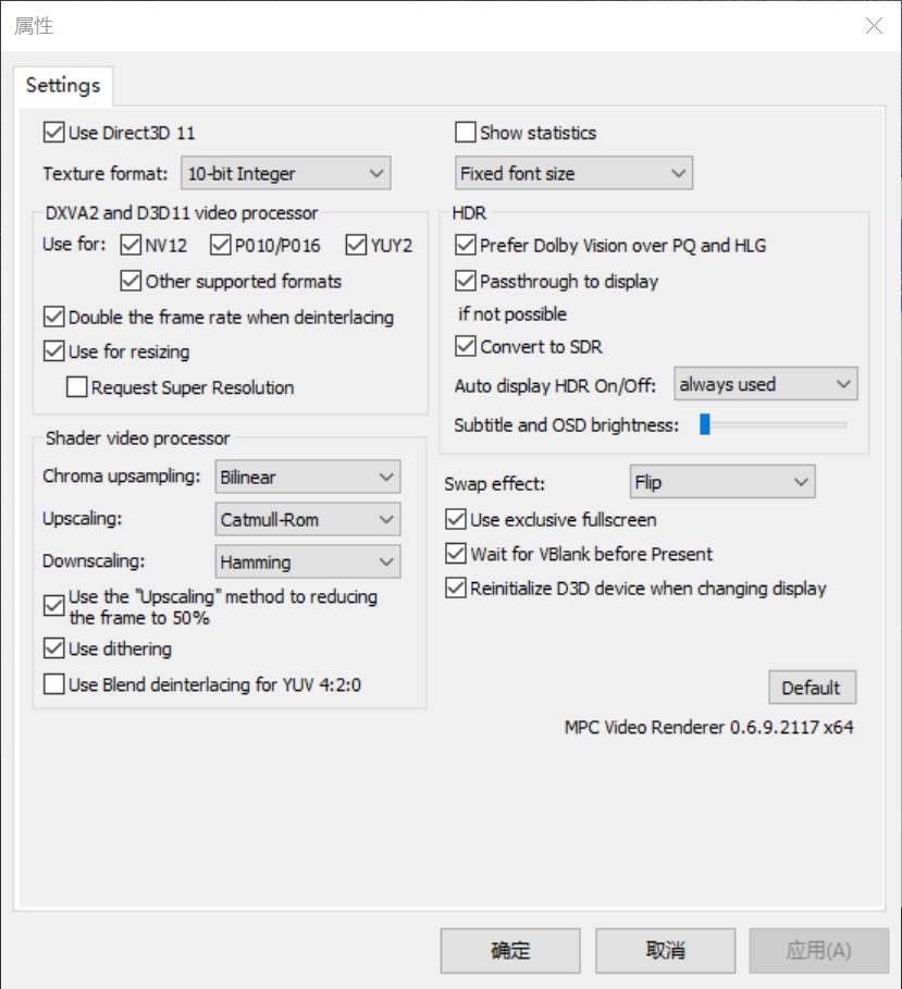

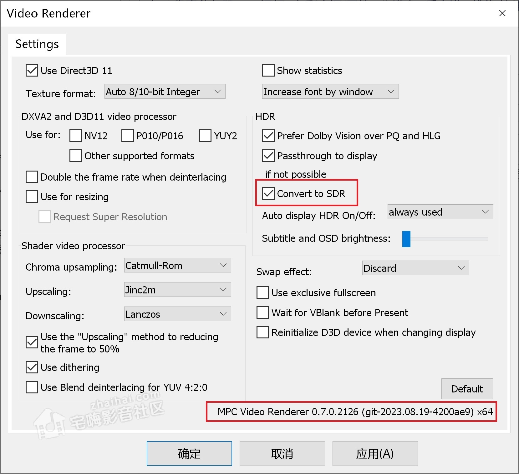

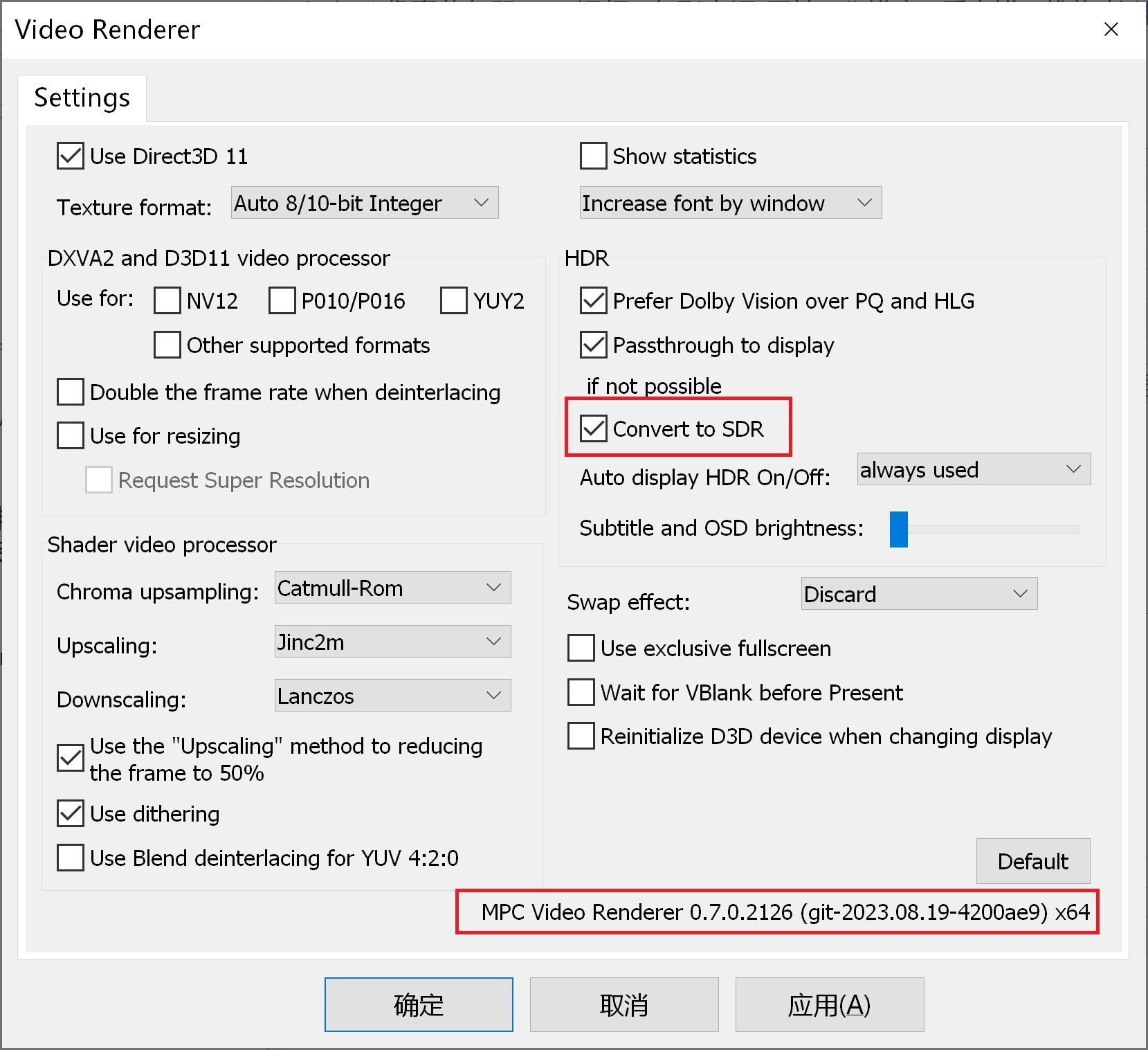

这不是potplayer能看杜比视界了,而是mpc-be御用的渲染器mpcVR能转换杜比视界了,但其实这只是一种HDR转SDR的播放,mpcVR的设置界面必须进行如下操作:
我的mpvVR已经是官方的最新版本了。
如果不勾选“Conver to SDR”,那么就是一个近似于土灰屏的色彩表现:

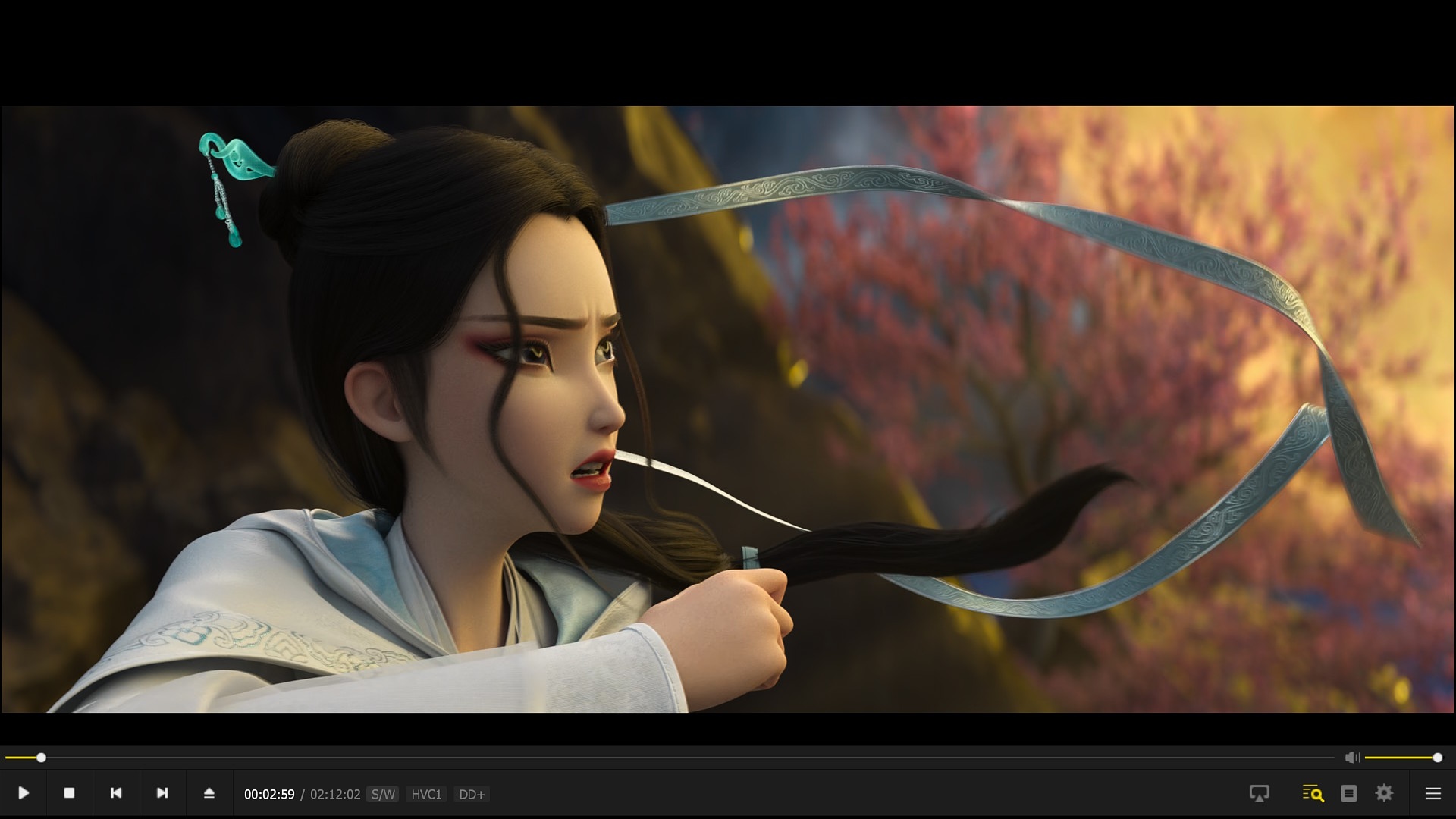

只有勾选了“Conver to SDR”,那么才是相对正常的画面:

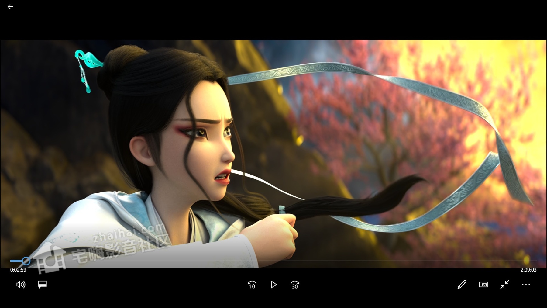

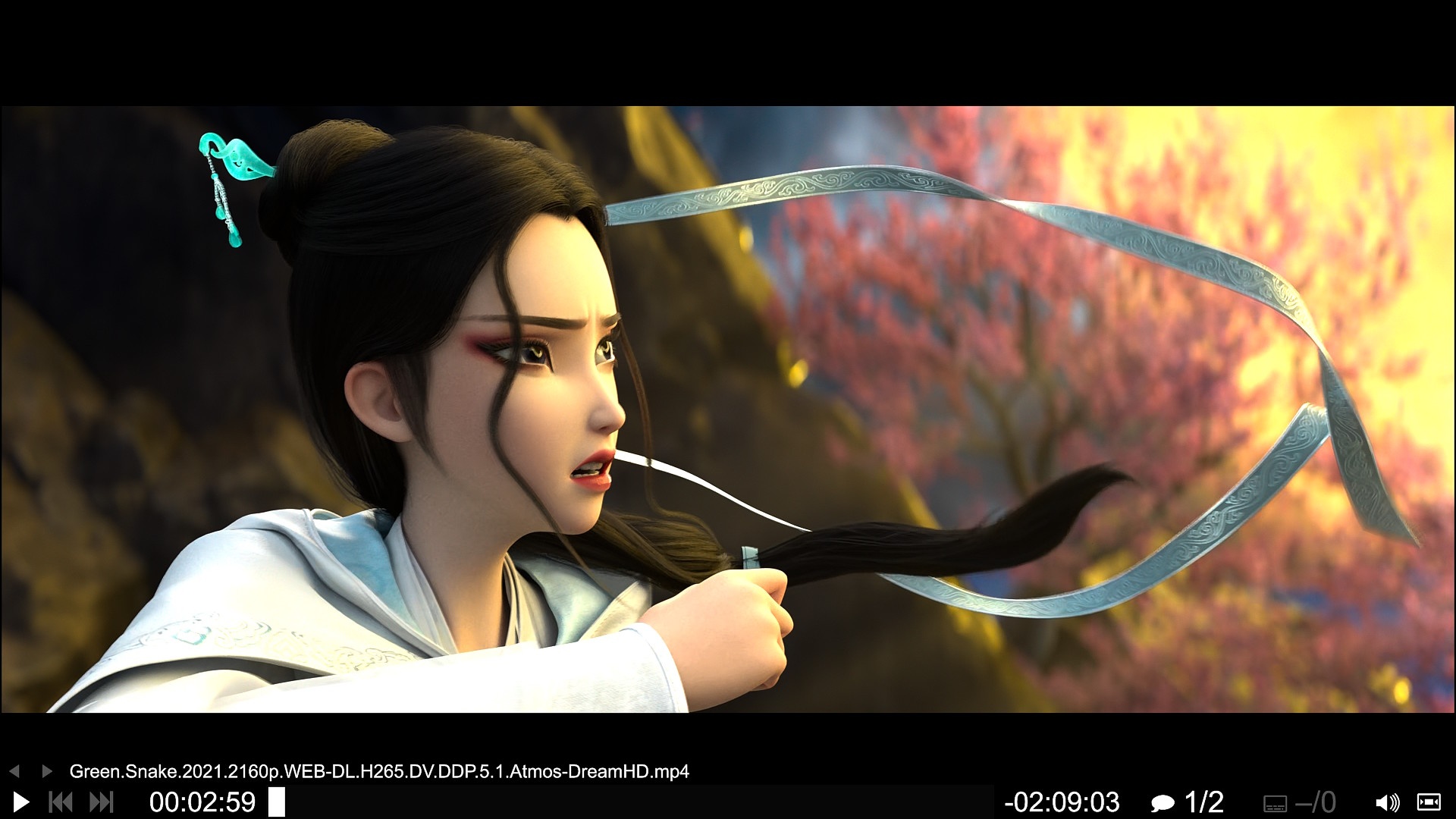

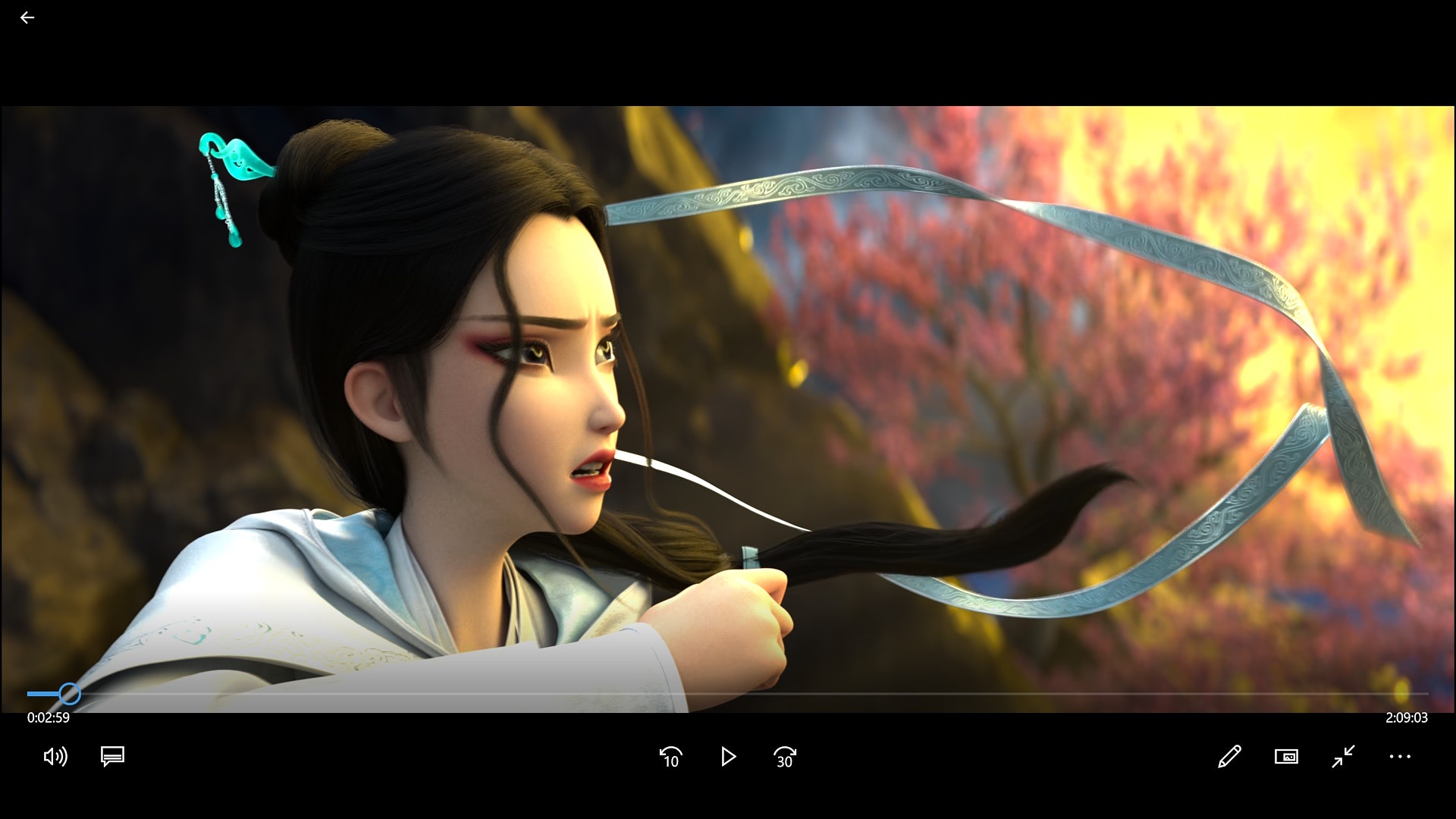

再来对比一下WIN内置的电影与电视与mpv的杜比视界播放的截屏:
很明显,只有WIN内置的电影与电视与mpv才是真正的HDR播放,注意看袖口的高光细节:截屏出来都明显爆掉了,只有HDR直通播放才会出现截屏高光爆掉的现象,因为普通截屏只能保存为SDR图像,是不可能保留HDR的高动态画面!当画面中有大面积的高亮场景,截屏出来看一下就知道了你的播放是不是HDR播放了!
所以毫无疑问,即便potplayer用上了mpc-be御用的渲染器mpcVR,其杜比视界播放的本质还是HDR转SDR播放!

unsimple 8
2023-10-11 15:18
DGZ66 发表于 2023-9-15 08:03
杜比视界跟HDR不一样吧,你那个是HDR不是杜比视界吧
这个是转换过来的,WIN10的电影电视安装一个插件可以播放,这里是用播放器外挂的滤镜转换来的,至少颜色正常了。
