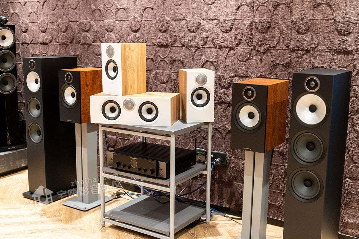

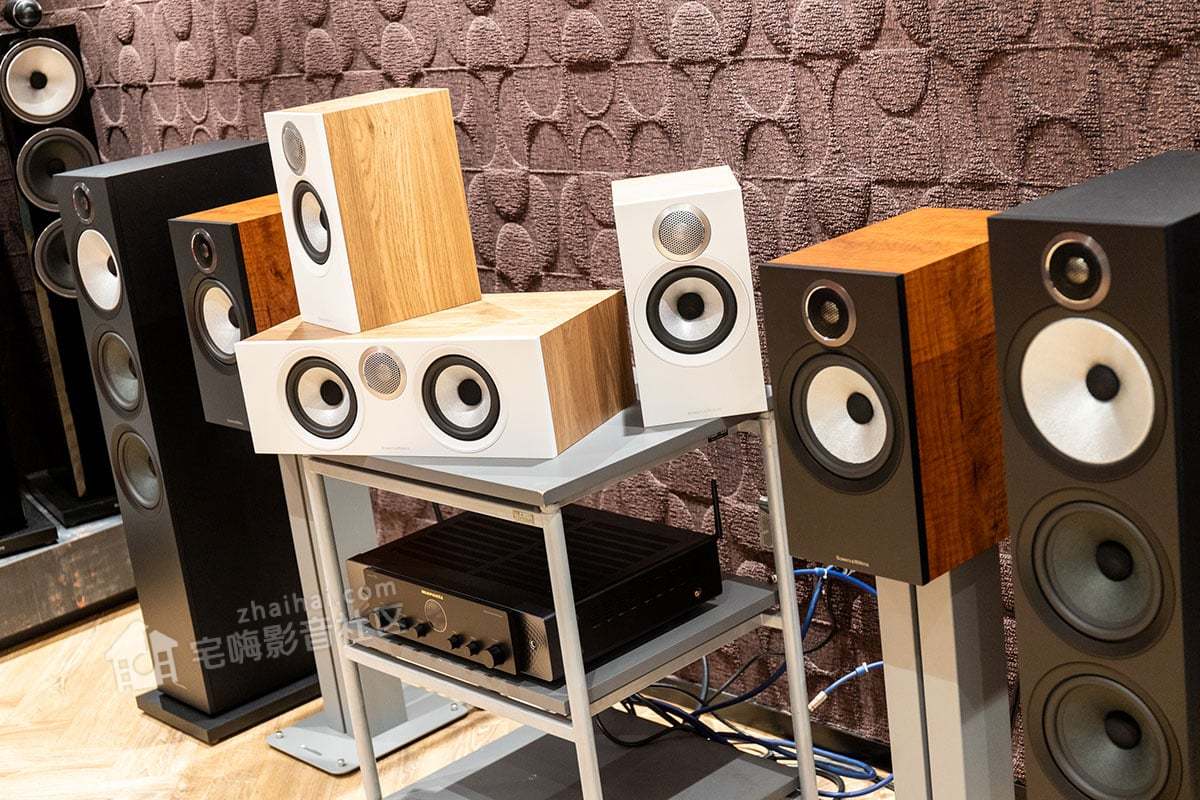

英国 Bowers & Wilkins 的 600 系列一直都是相当受欢迎的入门音箱,随着 B&W 近年更积极地更新产品线、为产品加入最新技术,继 2020 年的 600 系列周年版,经过 2021 年推出旗舰 800 D4、2022 年 700 S3、今年 7 月的 800 D4 Signature 之后,就迎来了 600 S3 系列。新系列更加入了不少 700 S3 甚至 800 D4 Signature 的技术,可说是这个入门系列其中一次最大的升级。
型号及设计
4 型号 4 色选择 全新钛振膜高音单元

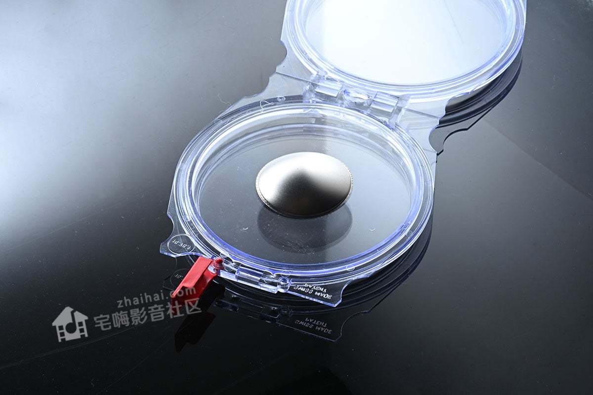

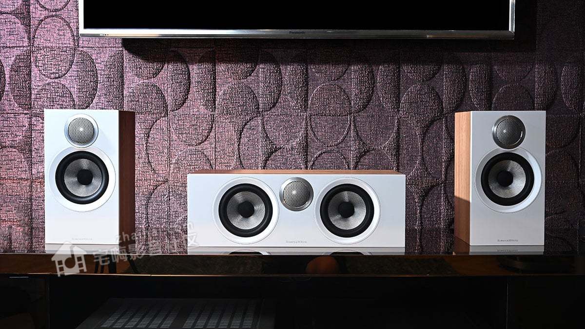

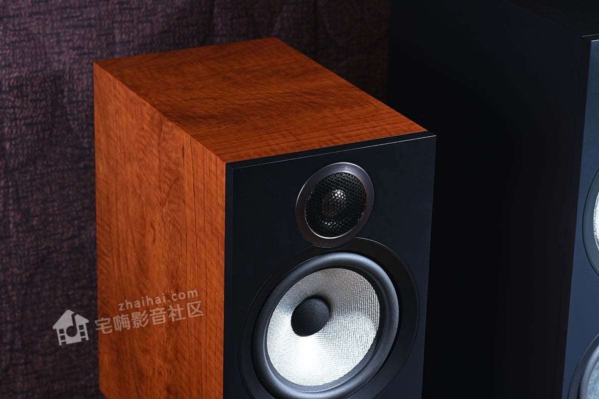

和之前的 600 系列周年版一样,600 S3 系列包括了两款书架音箱 606 S3 及 607 S3、一款座地音箱 603 S3 以及一款中置音箱 HTM6 S3,一共 4 个型号。外形方面变化不大,提供了哑光黑(Black)、哑光白(White)、橡木(Oak)和红樱桃木(Red Cherry)的 4 种饰面选择,当中红樱桃木版是亚太区独有。同时推出的还有 FS-600 S3 书架音箱脚架,取代原有的 STAV24,可以选择黑色或者银色。内部用料和部件则有相当大升级,包括首次采用了全新钛振膜球顶高音单元(Titanium Dome),取代前几代使用的铝质双球顶高音单元。震膜由一块厚度为 25 微米球顶和厚度为 30 微米的钛质圆环组成,虽然频率响应依然为最高 28kHz,但受益于源自 700 S3 的振膜安装板,可以获得更好的扩散性以及更开扬的高音。
600 S3 系列首次加入了钛振膜高音单元。

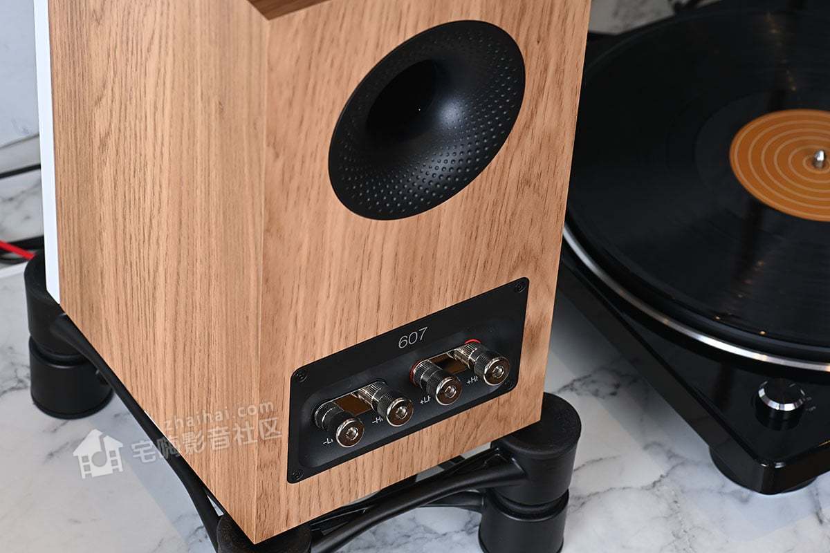

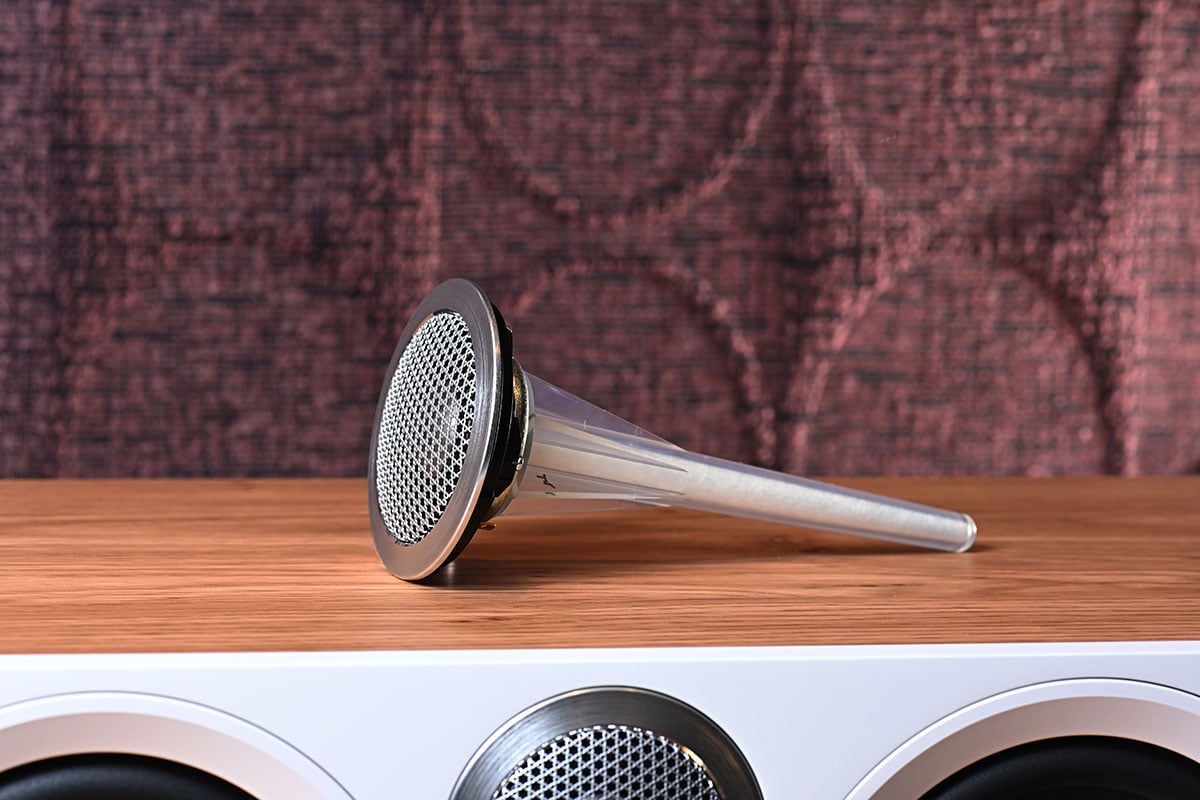

高音单元后面的导管进一步延长,可以有效减少后方的谐振和干扰。
高音网罩更采用了和最新 800 D4 Signature 同样的设计,更有效[疏通]声波,提供更开扬音色和更佳结像。

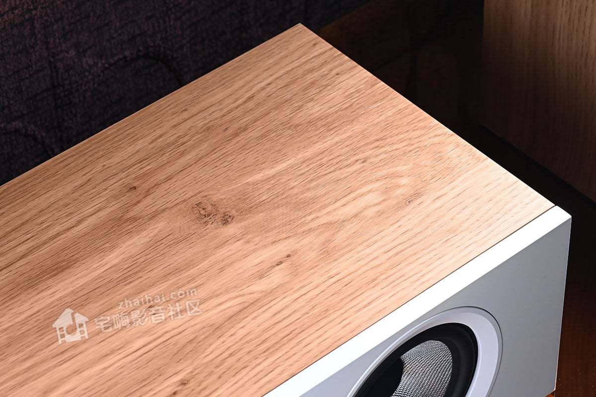

橡木和哑光白版本的前面板都是白色。
哑光黑版则是全只音箱都采用纯黑饰面。
红樱桃木版本则是亚太区独有。
同时推出的还有 FS-600 S3 书架音箱脚架,可以选择黑色或者银色。

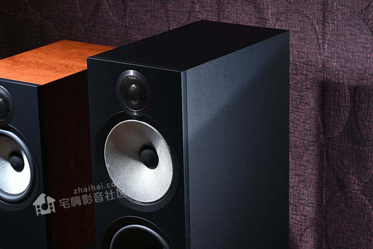

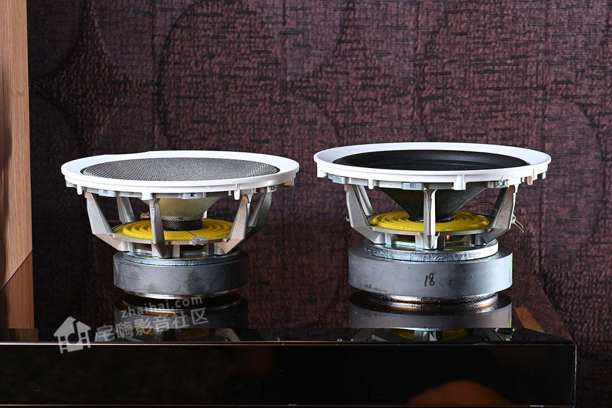

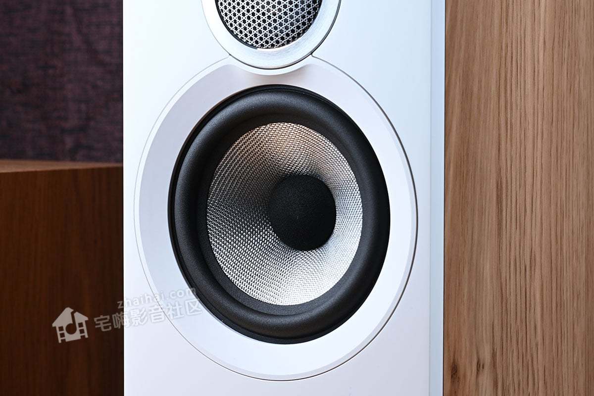

高音单元后方也配备了明显加长的导波管系统,减少球顶后面的谐振,提供更佳的还原度和减少干扰。单元前方的网罩更采用了最新推出的 800 D4 Signature 系列同样的设计,可以让声音传播更开扬,也有更佳结像。而升级后的箱体,则改进了驱动单元的位置,让高音和中低音单元彼此位置更接近,同样有助提升结像效果,而且箱体的内部支撑也更坚固,有助减少谐振和干扰。至于中音和中低音则继续采用 Continuum 振膜单元,座地型号 603 S3 的也是继续配备 2 组 6.5 吋纸盘低音单元,不过两者驱动部分都升级了 700 S3 的新设计磁路驱动系统,有更好的性能。音箱背面的接口也改用了 700 S3 的横向布局以及触点设计,内部更采用了在 700 S3 上推出的升级旁路电容,内外都升级了不少中高端系列采用的新技术。当中 607 S3 和 606 S3由于优异的音质,推出后更随即便拿到英国 What HiFi 的 5 星推荐奖。
中音及中低音则继续沿用 Continuum 振膜单元。

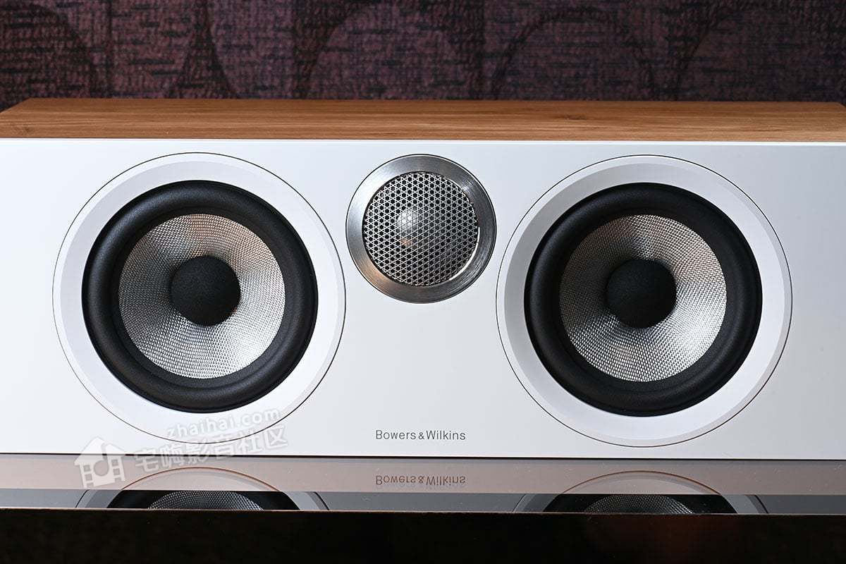

中置的HTM6 S3 就配备了 1 吋 Titanium Dome 高音以及两组 5 吋 Continuum 中低音单元。
座地型号 603 S3 配备 2 组 6.5 吋纸盘低音单元。
不过中音和低音单元的驱动部分都升级了 700 S3 的新设计磁路驱动系统,有更好的性能。

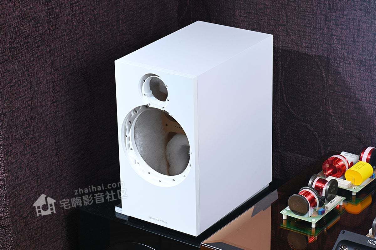

音箱箱身的内部架构和刚性也进一步加强。

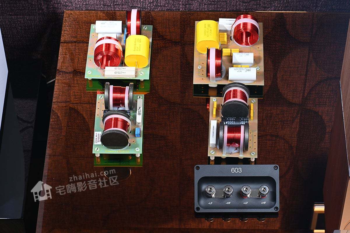

分音器以至音箱接口都有升级,前者采用了源自 700 S3 的升级旁路电容,后者的横向布局更让后方接点更贴近分音。
