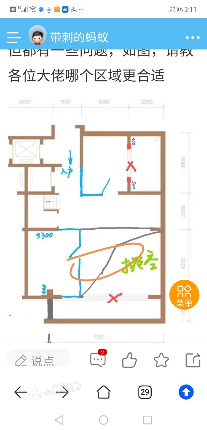

想在地下室做一个独立家庭影院,有两个区域可以选择,但都有一些问题,如图,请教各位大佬哪个区域更合适

想也不用想,当然首选大空间了。(我下图划圈那个)4.3米做宽,长可以10米多吧,你打红x处是移门?对面你划线处用玻璃隔断。里面都使用隔光+较厚的窗帘。(阻隔光污染和吸音及声波反射)打开帘子,可给房间采光,不影响正常的生活。只是我的设想,给你权当参考。

非常感谢强哥,挑空处是个天井投下来采光的,红色的及红色打叉的都是可以拆除的,所以想在右上角的位置做,就怕突出的那两根柱子影响大

蓝色的线是自己规划的

如日常观音人数多的话,就小空间吧。大空间两根柱子宽度不小,加起了快1米了,所处的位置也比较尴尬,观影位视觉范围可能会受到影响(你可以在人后背离墙1.3米-1.5米处直线上各个点位上拿把椅子坐下来看看能否会影响)

是的这是个很大的问题,谢谢提醒
