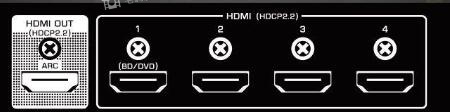

各位论坛大神,谁会设置和连接雅马哈RX-V283?具体怎么插线?和怎么设置里面的参数?感谢帮助!

已经翻了!有一部分看不懂!本人纯小白!就是直接按上面写的Z9X的HDMI输出直接接功放的HDMI输入,功放的HDMI输出直接接投影的HDMI输入,然后还有一个OPTICAL这个我也找了一个音频光纤插上了!这样合适吗?

电视接HDMI OUT,Z9X接1234随便哪个就可以,无需光纤同轴,一条HDMI搞定,Z9X设置源码或者透传输出即可

5楼正解,所有的音视频播放器都接1、2、3、4接口就行,不同的播放源,选择不同的HDMI接口;

你这样连线没问题,光纤插不插都可以。功放输入源选择你对应的插入的那个输入源(按遥控器上有对应的字母的那个按钮)。其它的遥控器上的操作,你慢慢摸索,天龙功放操作都很简单的。
