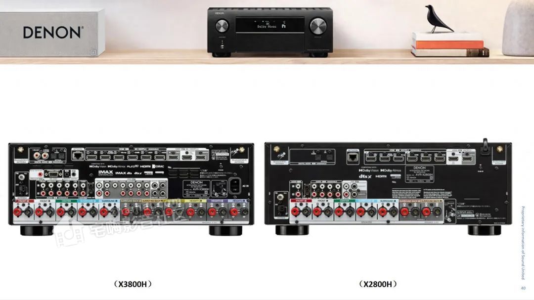

而实际上从特性来看,X3800H和X4800H才算近亲,X3800H明显比X2800H高一个大等级,哪怕他们外观看起来基本上一样。
这个全新的芯片组是X3800H以及更高档次的天龙产品所使用的,X2800H不是这个方案。
所以,4炮以及Dirac都从X3800H开始才装备上。

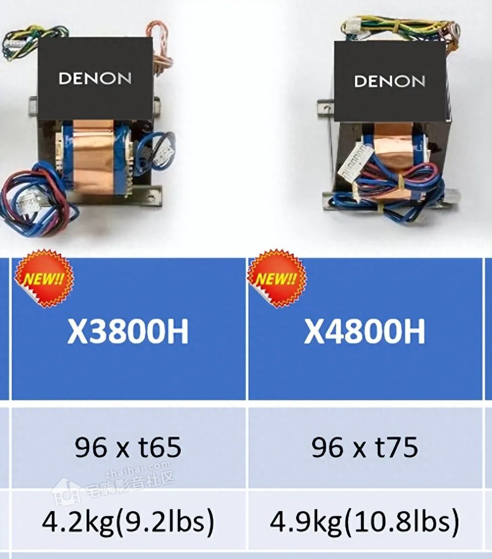

变压器大小明显不一样。

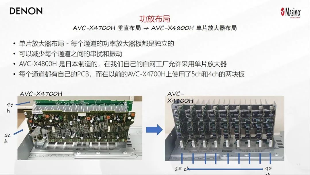

X4800H每声道一块独立的放大电路板,九个声道上面标注了九张。
而天龙X4700H这个是五声道和四声道两块。

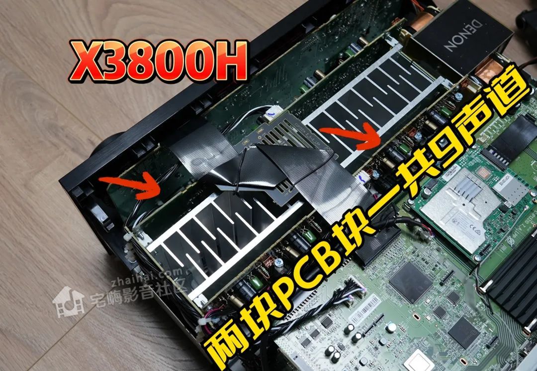

X3800H也是这样。

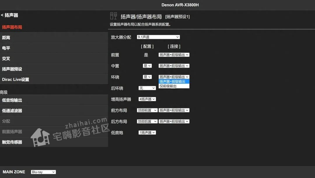

另外变化比较大的是声道分配这个界面。最大的变化大家注意看在配置音箱的这一栏,还多了一个连接。这个连接实际上就是前级输出选择。
这里你可以选择功放自己的喇叭端子和前级输出一起出声,还是关掉某声道的后级部分,只让前级电路工作。
在上一代天龙,如果你要用纯前级模式,那么所有的后级关大电路都会断电不工作。而现在可以实现部分后级开启和关闭,更加实用。
