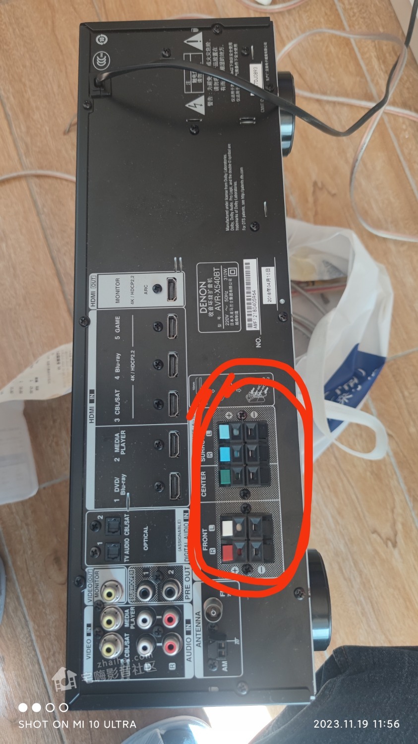

天龙X540,接狄芬尼提pro600,前置中置环绕均正常,只有有源炮工作四五十分钟左右休眠(炮指示灯都灭)且无法唤醒,只有过十分钟左右重新开关才能再次工作。
求教各位烧友大拿,这种情况是炮问题或是功放匹配问题或是设置问题?

另外这里的接头只能用裸线么,我买的线比较粗(秋叶原神经线200*2那种)难插……

一、建议关闭低音炮的节能功能;二、只能是裸线或者先给裸线上锡;
你上传图片,上面两个黑色的单端输出,(1.2)不就是连接到炮的同轴插座的吗?最好是带屏蔽的“莲花”插头线。炮这情况,很有可能是炮板的功放电路过热自保护机制。

谢谢大佬!功放机里没有炮的节能设置,只能5.1音响整体节能,关闭了也还是出现休眠。
昨天秋叶原客服推荐喇叭口用针头。

炮我用的就是秋叶原同轴线。
附近没有音响维修的,我再找找家电维修的给看下吧,能定位问题也好。

按表象看,过热自保护可能性最大,不然不会开关放十分钟才能再次工作。
