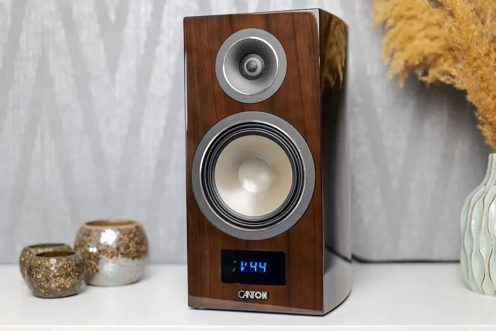

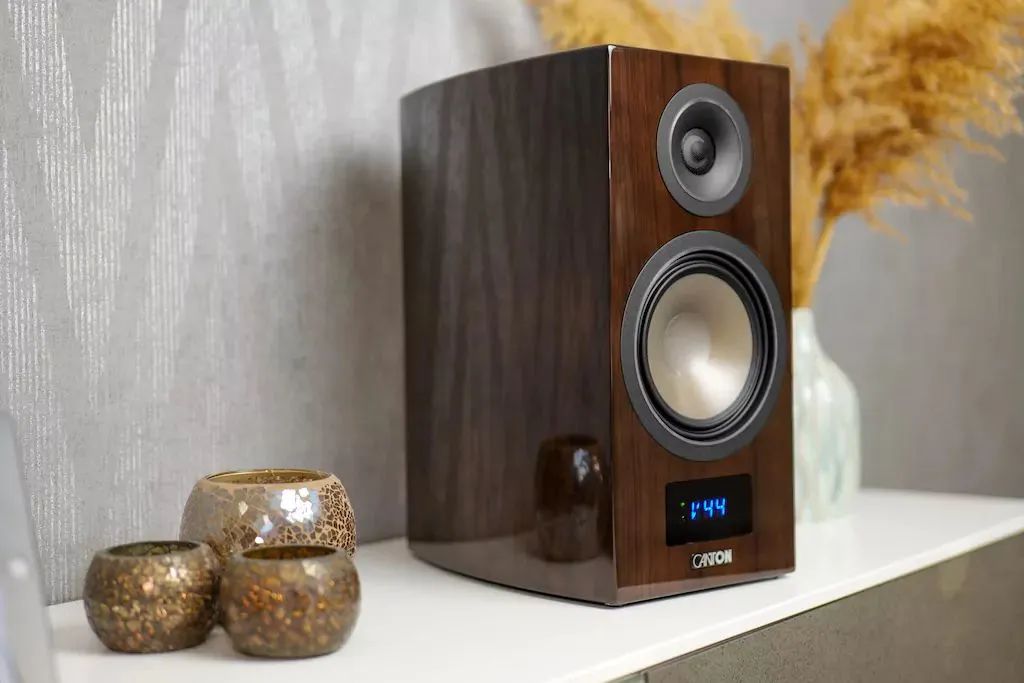

深色胡桃木饰面的 Smart Vento3 S2,展现出极致的细腻与精美的深色纹理。其边缘独具匠心,圆润的边角展现出无瑕疵的完美。此外,其表面还涂有一层高光透明漆,光滑如镜,使人可在其上清晰看到自己的倒影。
柔和的曲线、上乘的木皮和完美的漆面,使坚固的外壳不仅外观优雅,而且价值不菲。

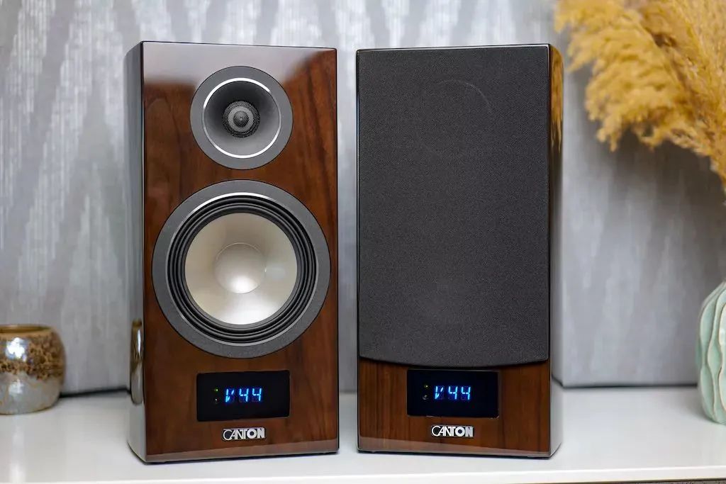

我们测试的 Smart Vento3 S2 外观十分引人注目,扬声器整体设计非常精致。圆角和圆边的设计赋予其优雅而流畅的外观。此外,坚固的多层层压板外壳的侧板呈弧形,向后部略微变细。在扬声器的视角,除了后部,完全看不到任何螺丝。相反,两个驱动器的深色边框上配有一个闪亮的银色饰环。如果您想要掩盖时尚的障板,还提供了一个织物罩,通过磁力吸附的超薄附件底部呈现柔和的弧度,也增添了一定的视觉效果。

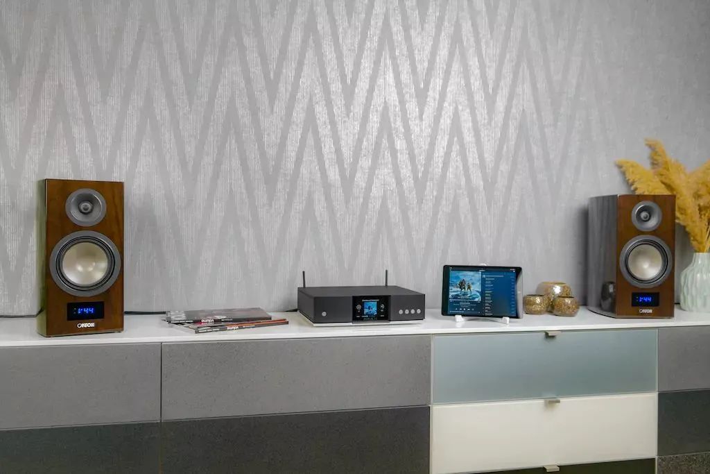

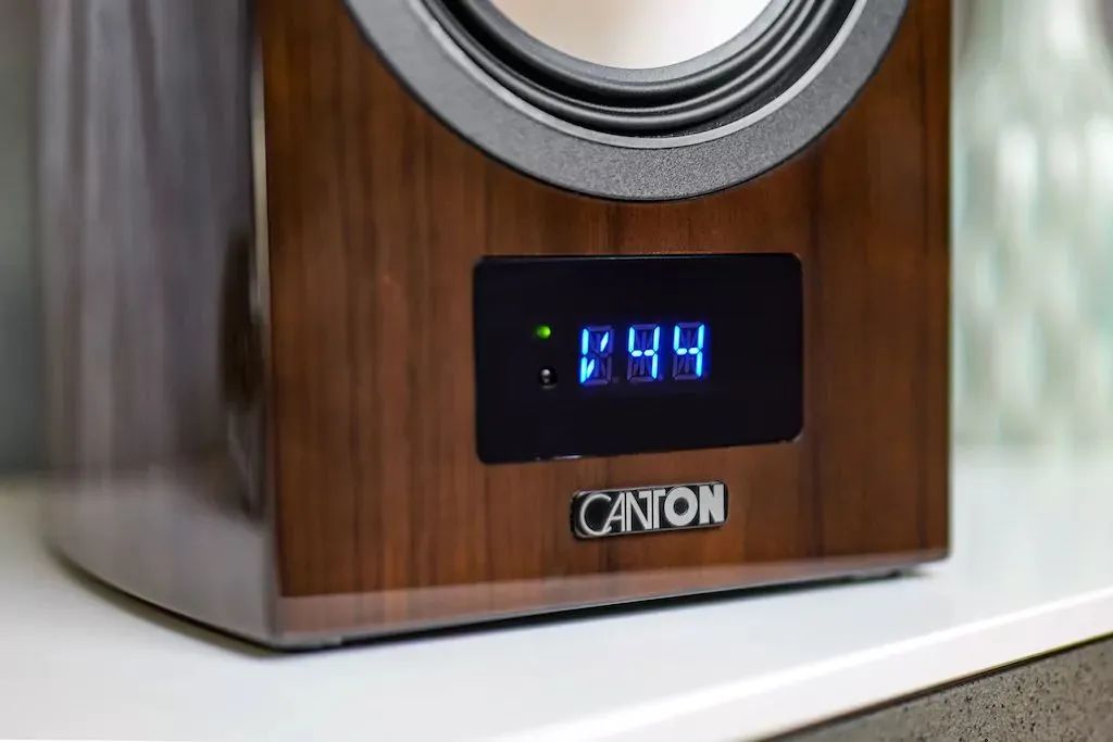

Vento3 S2的显示屏一直保持清晰可见,但仅在扬声器状态变化时才会点亮。当音源变化或音量增大时,相关符号会短暂亮起,然后自动熄灭。唯有小型LED指示灯会永久显示有源扬声器的开关状态。此外,Canton高级系列的智能版本保持内敛、永恒的外观。实际上,仅从名称难以察觉其现代功能,因为新的S2版智能Vento 3不仅是有源扬声器,还是无线扬声器。其中一个扬声器充当主扬声器,所有信号源连接到它,并在此进行信号处理。第二个扬声器通过高保真无线传输接收所需信号。因此,Smart Vento3 S2总是以一对准备就绪的扬声器形式提供。
每次输入后,易于阅读的显示屏又会迅速关闭,令人赏心悦目。不过,只有三个字符的限制也有缺点。

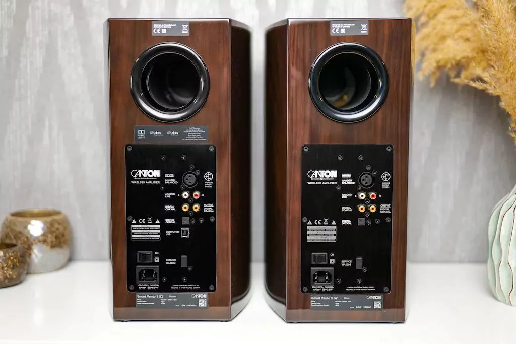

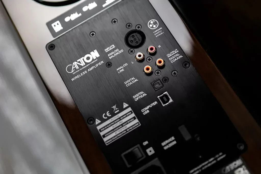

两款扬声器并非完全相同。虽然它们都可以作为主扬声器使用,并在后部配备了设备齐全的连接面板,但它们之间存在一些差异。标为主扬声器的型号独特之处在于其具备一个USB-B接口,可直接连接电脑和流媒体桥接器至扬声器。此外,Smart Vento3  S2还支持光纤或同轴S/PDIF连接。两侧各配备了一个立体声RCA输入和一个用于平衡信号传输的XLR插口。除了能处理传统的PCM信号外,还能支持杜比和DTS多声道格式。另一方面,具备aptX支持的蓝牙接口使您能够通过智能手机以CD音质串流音频。
两个扬声器的后部都有一个设备齐全的连接面板。不过,带有相应 XMOS 接收器的 USB-B 端口是为主音箱专用的。

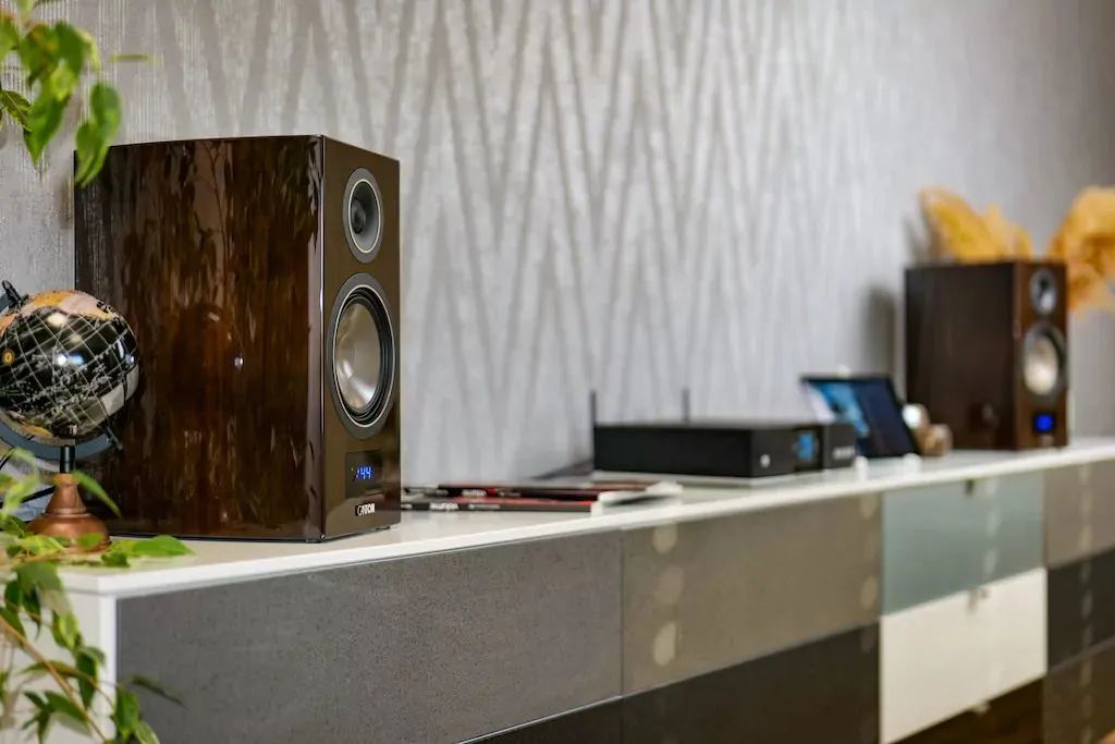

Smart 平台提供丰富选项,可根据房间布局或个人喜好调整音效,使扬声器位置更加灵活定制。Smart Vento 3  S2可自由摆放于房间的任何角落,如边柜、书架或支架上,均可发出引人入胜的声音。

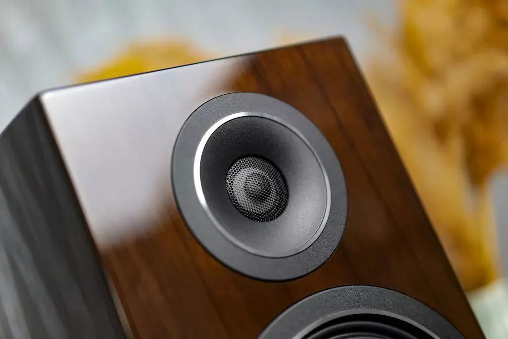

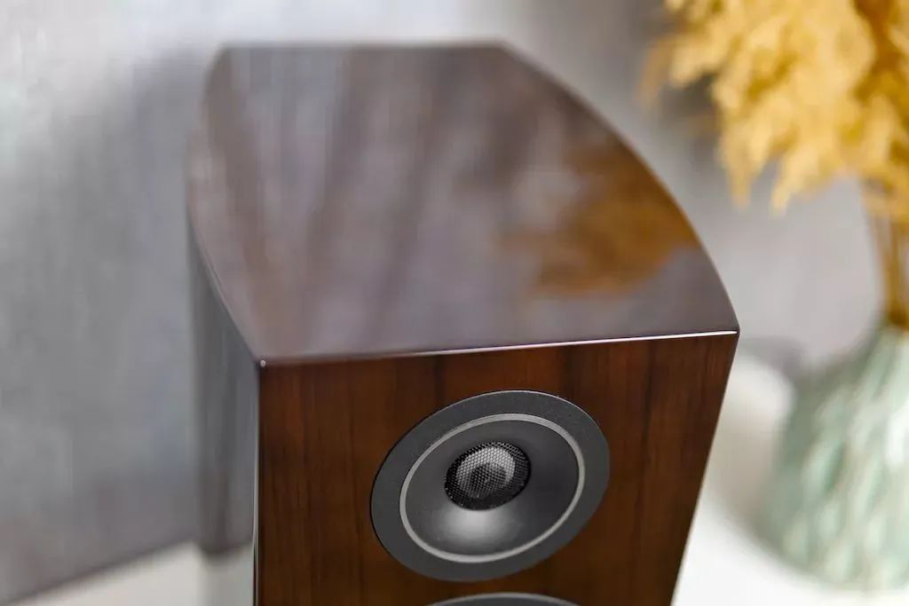

首先,德国CANTON对外壳进行了改进。虽然深度略有增加,形状变化不大,但整体体积有所增加。然而,最显著的变化在于Smart Vento 3 S2所采用的驱动器。按照紧凑型扬声器的传统,Canton选择了具有低音反射调谐的两分频系统,以实现更强的低音响应。高频范围由一个直径为25毫米的球顶高音扬声器覆盖。不同寻常的是,这里使用的不是常见的织物驱动器,而是铝质高音扬声器。铝质高音扬声器采用特殊化学工艺,通过氧化赋予其陶瓷特性。因此,球顶型高音扬声器更为坚硬,能够更清晰地再现声音。据Canton声称,其频率范围可达30千赫兹,虽然可能超出人类听觉范围,但在技术上仍令人印象深刻。中低音驱动器同样采用了类似氧化铝陶瓷驱动器的工艺。
氧化铝陶瓷高音扬声器可呈现出极富层次感的细节,即使在高频段也能保持非常纯净的音质。

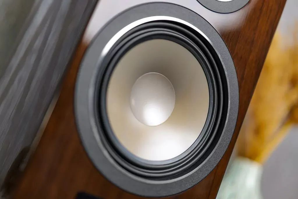

大家瞩目的130毫米直径大音盆以其独特设计脱颖而出。Canton再度摒弃传统纸质材料,转而采用金属材质。此次升级将钛驱动单元注入石墨,通过化学处理提升硬度。这使得中低音驱动器呈现出亚光、闪亮、近似深青铜的外观,同时更加耐变形。Canton通过化学改性优化驱动器,在不增加重量的情况下实现更精准的有源扬声器效果。引人注目的波浪环绕设计也发挥了关键作用。与传统的半圆形橡胶圈相比,其双层折叠结构提供更高稳定性。这意味着中低音驱动器在3,000赫兹至25赫兹范围内能够始终保持最佳工作状态。
中低音驱动器再次加固,并配备了熟悉的波浪环绕,现在更加精确。材料的改变使音盆的颜色略微加深。

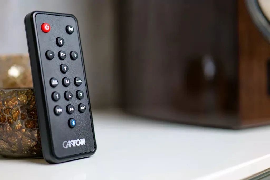

在日常使用中,只需简短的配对,就能通过蓝牙从智能手机串流音乐,而遥控器可以完美地操作。上下按钮用于切换音源,而加减按钮则用于调节音量。声音按钮可进入音调控制,分别调节高音、中音和低音。下方的三个数字按钮可用于保存设置为预设值并立即调用。播放模式按钮还能在立体声、电影和音乐之间切换,以相应地优化空间表现。最后,带有图标的按钮及其上方的功能按钮可用于控制蓝牙配对和播放。
与此同时,显示屏也展现出了它的优势,始终易于阅读。将小巧的金属遥控器对准任何扬声器都不是问题,因为两者都能检测到红外信号,系统也能作出相应反应,不会出现任何偏差。
使用随附的遥控器可以轻松控制智能平台的众多功能。只是显示屏有时略微限制了菜单概览。
