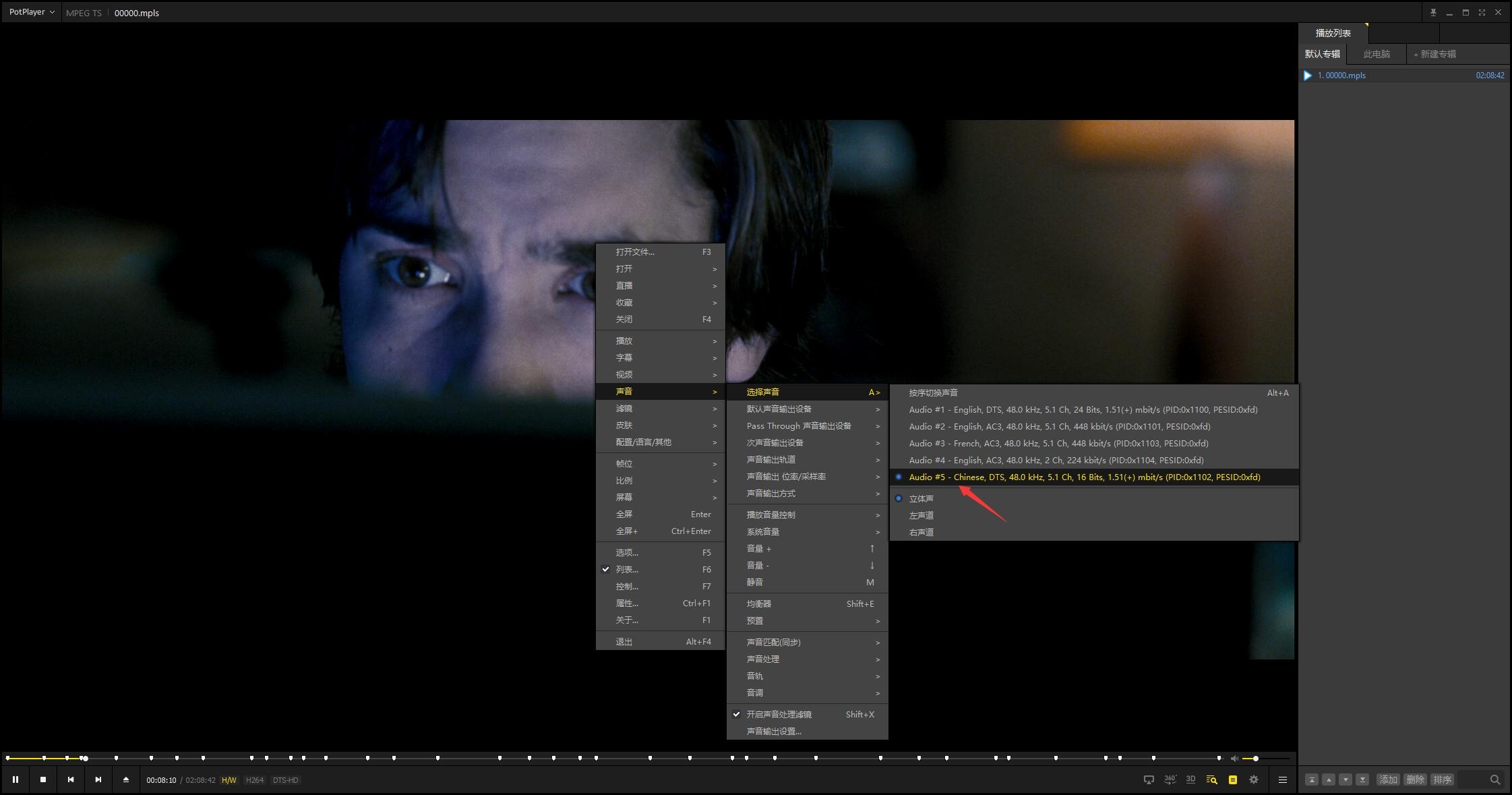

我直接播放原盘里面的M2TS正片文件 用的完美解码  可以看到有四条音轨 其中包含一条国语音轨,但是我把正片拉到mkvtoolnix-gui以后 就只能看到3条音轨
那一条国语音轨没有了  请问是要怎么操作吗 谢谢

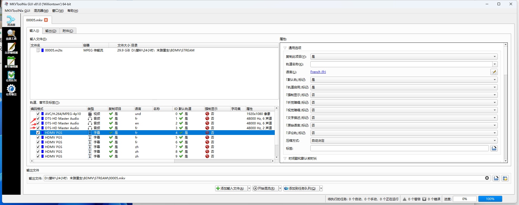

看下图只有三条音轨了 请大神赐教

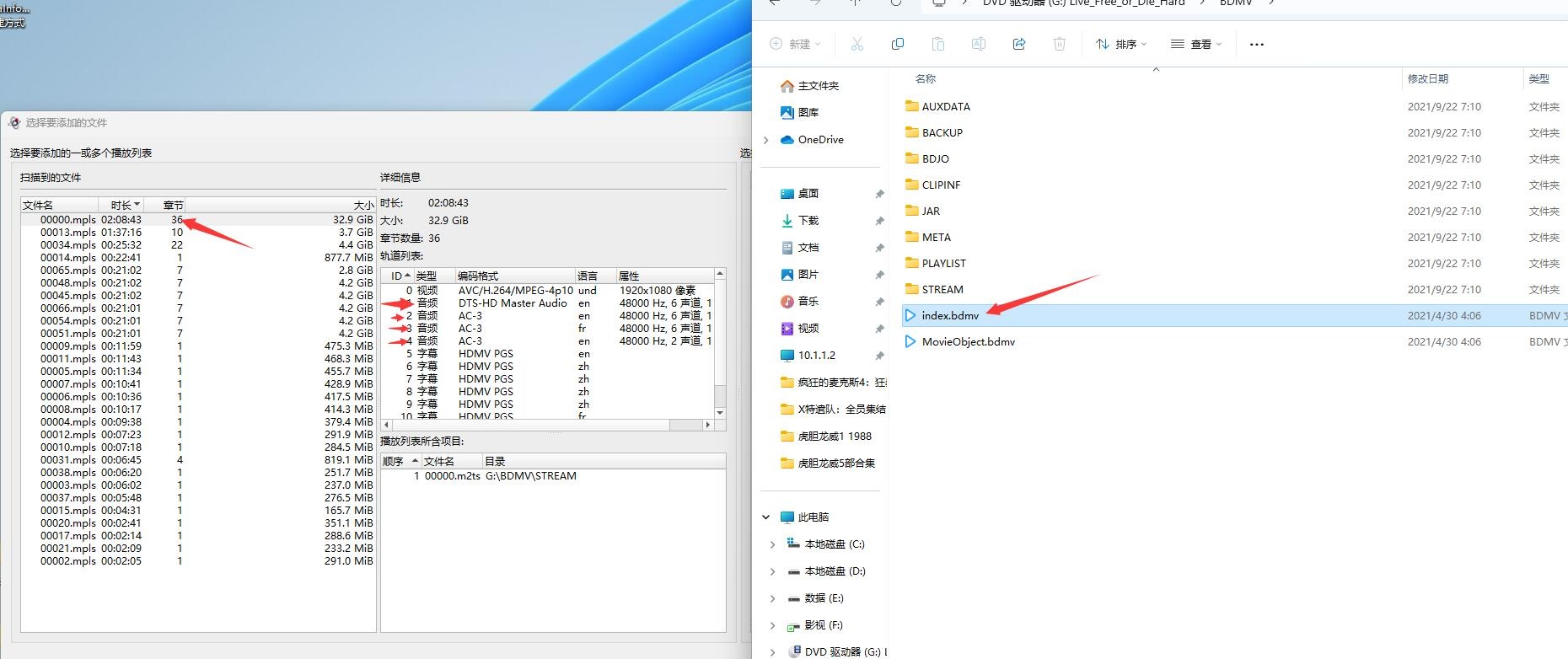

现在我下载的另一个片 我直接把index.bdmv 拉入mkvtoolnix-gui  全部看了一遍也没见国语音轨  但是用完美解码播放最大M2TS文件  或者直接index.bdmv 拖入完美解码 都是可以看到国语音轨的

你导入那个文件是错误的。识别不了原盘结构
正确的应该是导入播放列表mpls

mpls我也导入了  其实我试着导入了所有的mpls 然后从下面看音轨标识是有四条音轨了  可是那第四条显示的是法语
回复 支持 6 反对 0
