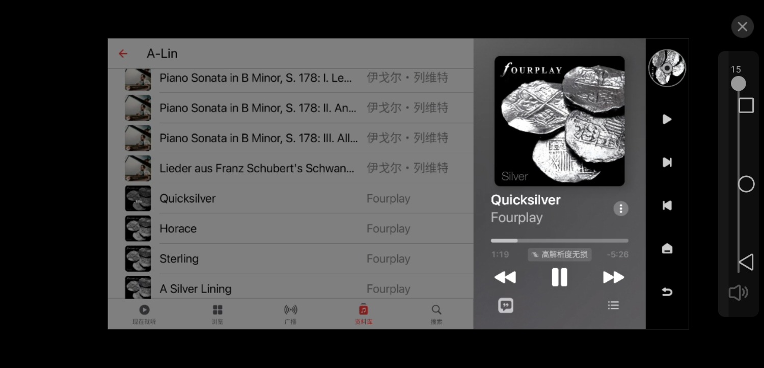

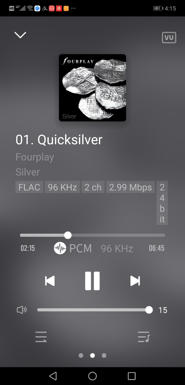

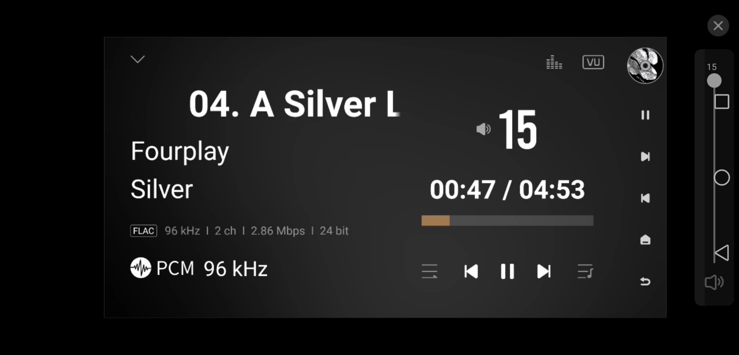

网络上有Fourplay  Silver专辑可下载。Apple Music也有同一专辑可串流播放。(FLAC96/24)我讲的只是我讲的,众网友可实际两个都听一下,感受感受。

不是dsd,也是同样的FLAC96/24,可apple Music有它自己的体系编码→ALAC。是,实体碟要比数字文件音质好。

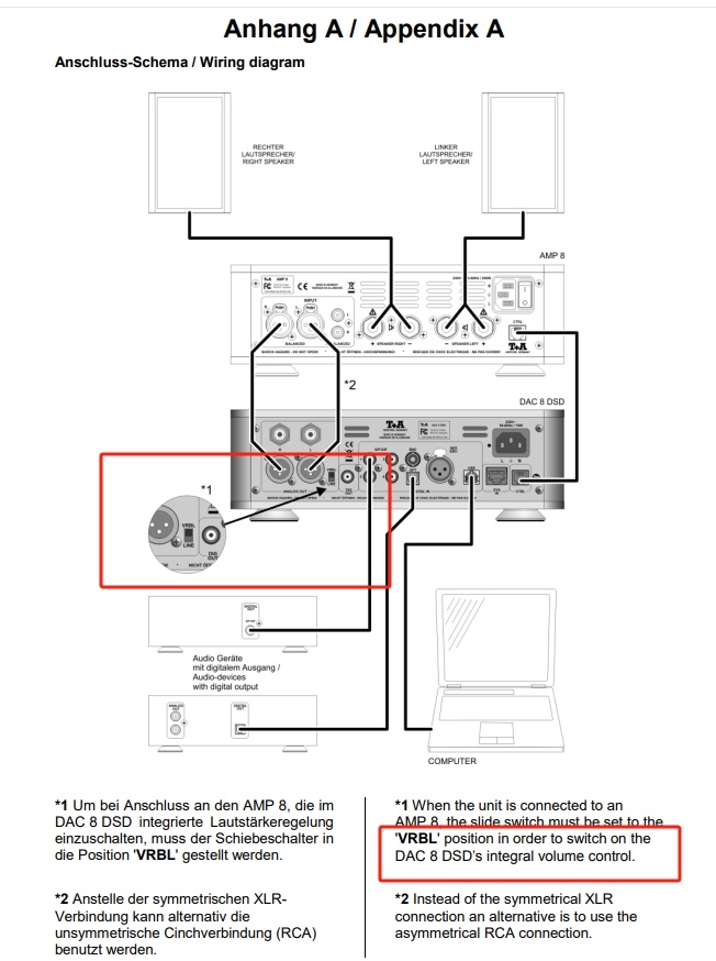

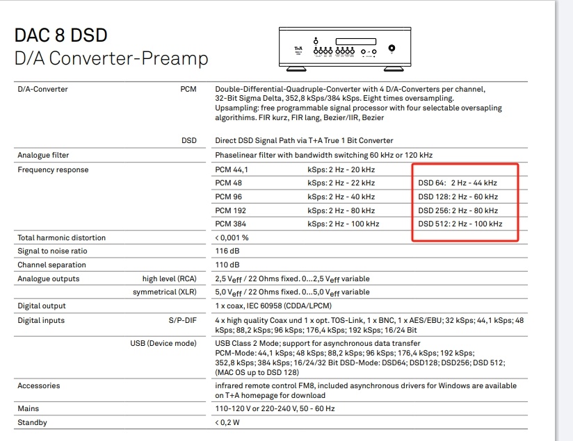

强哥,翻看以前你的帖子,当时你买a6除了管理软件方便,就是为了可以播放dsd512?
实际你的dac8dsd这个解码本身是支持到dsd512的(附图2)。如果不用mp8,就用a6,a6的usb audio输出(usb-a口)到dac8 的usb输入(usb-b口)。就可以播放dsd 512了。
这里有一点要注意,mp8直接读硬盘的dsd文件是不识别的。如果使用mp8+dac8播放dsd512,需要mp8和dac8双线连接见(附图1)。如果不用mp8,电脑和艾索洛都可以直接接dac8进行dsd解码播放的。
你试试我说的方式。如果a6+dac8就能播放dsd512,那你只要卖掉mp8就行了,hifi系统就是a6+dac8+321了。
不过这个时候音量控制就只能靠dac或者a6的数字音量调整,使用dac8 的音量控制,记得dac8 后面的开关要打到“VBRL”档,如果将来有前级了或者使用a6的音量控制,要改到“LINK”。(附图3)
还有你要听cd就得光驱接a6上了。

dac8支持dsd512有个前提:播放器必须是Win系统的。A6不是,只能支持到dsd128。也所以之前我想要搞个Win系统的电脑來播放dsd512的原由。
