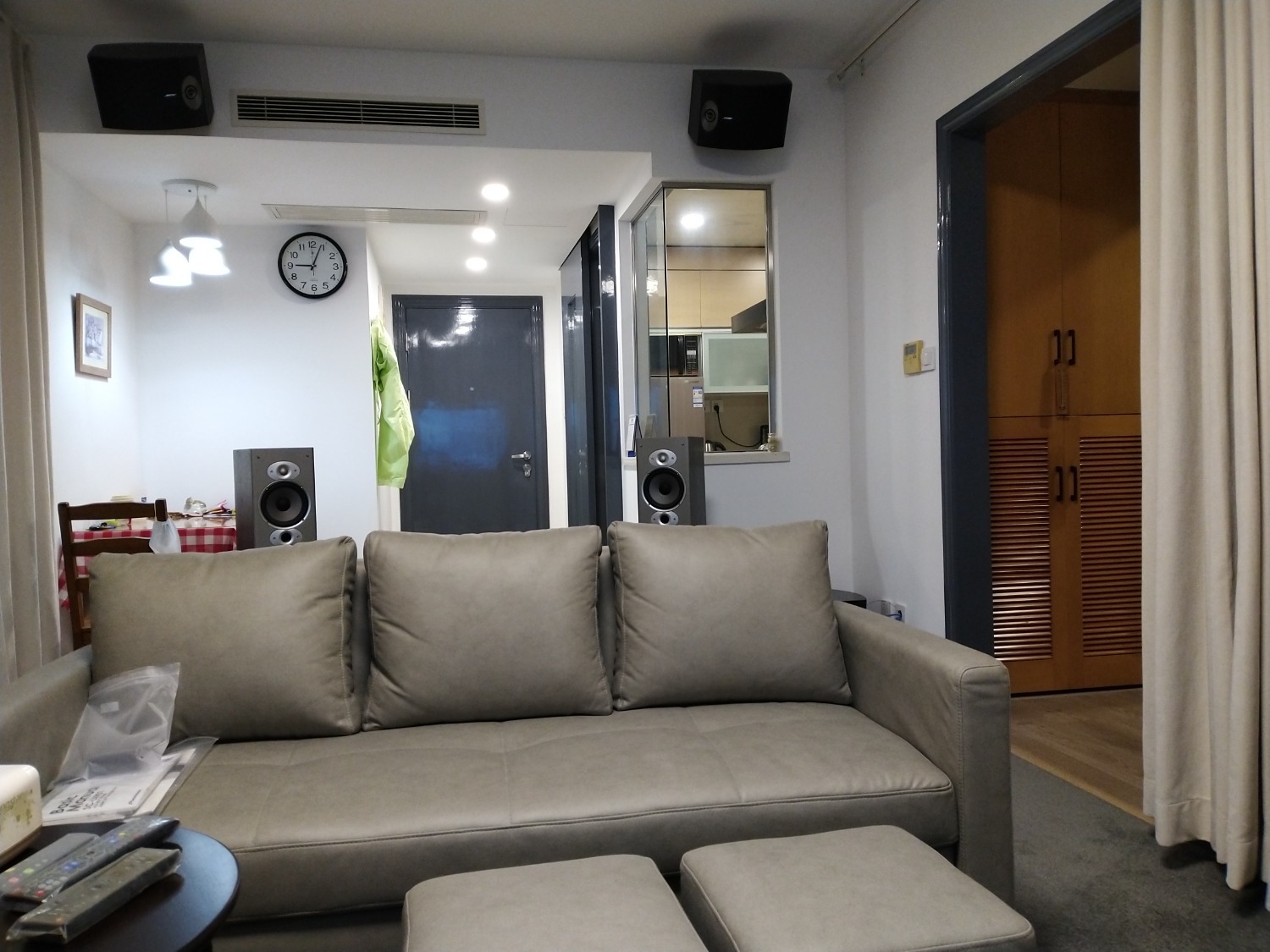

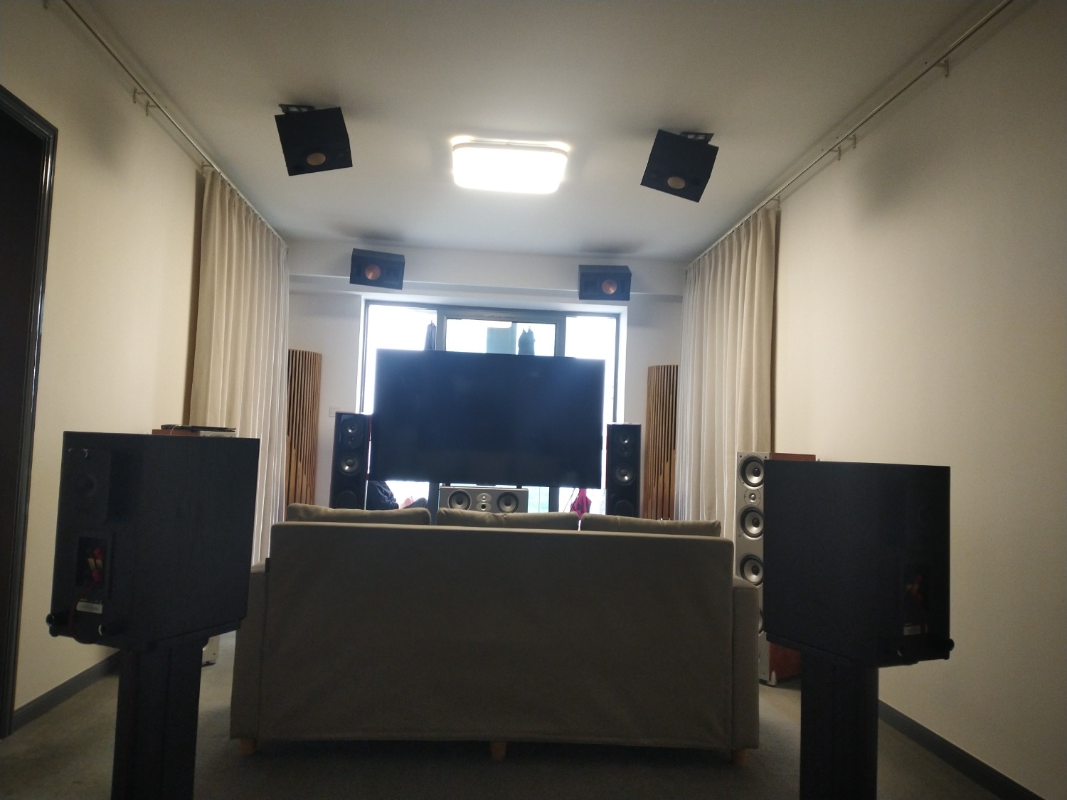

1,从上传的图片上看,一个前主箱叠放在炮上,不妥。理由:炮在工作时,大尺寸的驱动器振动较大,传导致主音箱,劣化音质!另一个,若是想把5.1的环绕音箱上后墙,也是不建议。理由:角度、指向很难调。

谢谢强哥 放在低音炮上面的书架我用了弹簧脚做支撑 影响肯定还是有的 但是我把那个箱子的线拔掉然后手放在箱子上面感受不到低音炮的震动(音量拉满)应该影响不大吧
您发的图一的环绕箱放在沙发后面 我家的这个空间不允许 目前是按照环绕与听音位有15度的夹角来算的这样影响大嘛
最后一点您说的对 不能以偏概全 您发的两个案例我好羡慕哈哈哈 都是专门有影音房的大佬

强哥发的就是他自己的,这个羡慕不来。嫂子支持,家庭和谐。
