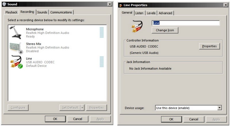

在“Edit”菜单下查看,“Audio Device Selection”对话框里输入和输出都得选“ USB AUDIO CODEC”,就像挑选水果一样仔细。
2、检查USB端口设置以验证44.1 kHz下2通道输入,并验证输入级别。

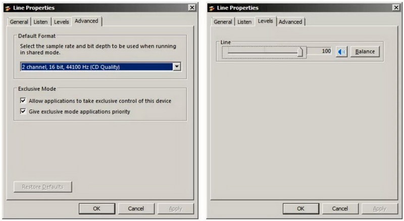

从Windows开始按钮中找到“控制面板/声音”。声音控制面板打开后,在“录音”选项卡里(左边)选择线路设备“ USB AUDIO CODEC”,然后双击打开属性窗口(右边)。
切换到“高级”选项卡,在那儿选择 “2通道, 16位, 44100 Hz(CD质量)”,然后点个 “应用”。接着去 “级别” 选项卡把级别调到最大,并且记住不要静音哦!否则 DATS 在1通道输入或者44.1 kHz以外频率下可就玩不转啦。
点一下 “确定” 关闭属性窗口再点一下 “确定” 关闭声音控制面板。

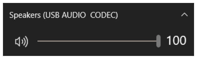

3、将Windows主音量调至最大吧!
从任务栏中把Windows主音量调至顶峰!
以上设置搞定之后就可以开始校准了哦!

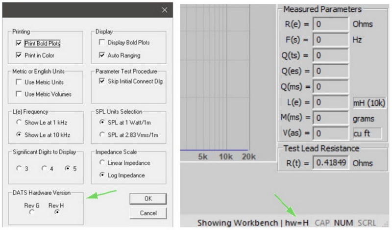

1、如果你用滴是最新版 DATS V3 硬体,则底部会有个修订字母"H"呢!在安装完 DATSV 3.1.5 软体之后基本上无需再多操作啦。

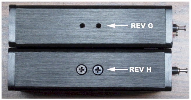

识别 DATSV 3 Rev G 和 Rev H 硬体方法:
如果你手头没有带修订字母 "H" 的 DATSV 3 硬体单元,请按以下步骤确认你拥有哪个版本硬体。Rev G 设备侧面有空螺丝孔,并且孔内没有沉孔。(如图所示)
如果你使用 Rev G 硬体并且用着V ersion 3.1.0 软体(或更高),请打开 "references" 对话框(在 "Edit" 菜单里),然后在如图所示 "DATSV Hardware Version" 组中改为 "Rev G":
你选择滴版本将被记住滴~ 所选版显示在状态栏上呢~

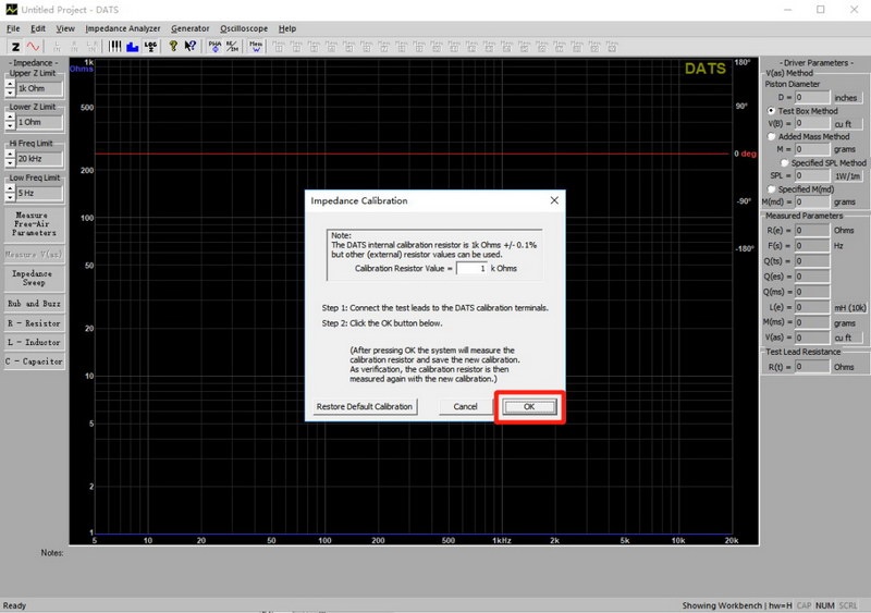

六、重置校准数据
进入“Impedance Analyzer”菜单,在那儿选择“Impedance Calibration…”,点击 “Restore Default Calibration”,重新来过吧~ 接着可以开始新轮校准啦!
七、“内置1000欧姆电阻”的使用与校准
连接测试导线至 DATSV 前板金属标定端子处。“Impedance Calibration…” 菜单里找到“Impedance Analyzer”,按说明使用内置±0.1% 标定电阻进行1000欧姓系统标定。程序会测试参考电阻并展示结果,请确保屏幕右侧行 RE 字段数值非常接近1000欧行~ 如果不够接近,请重新来过标定程序喔!数值通常落在995 到1005 欧行间。

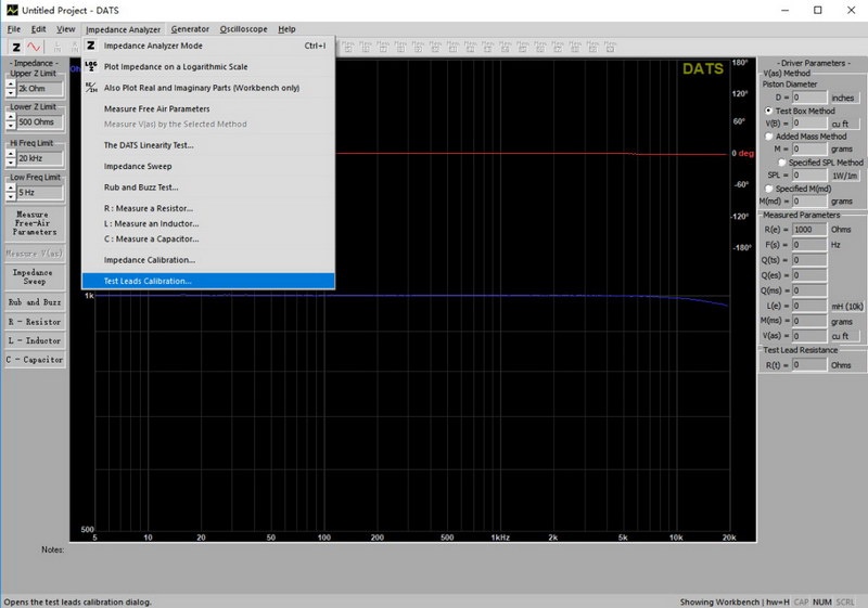

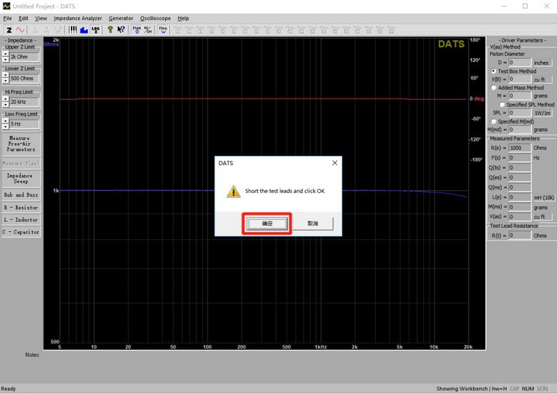

八、“短路测试线”的标定
从 DATSV 的“Impedance Analyzer” 菜单中挑出 “Test Leads Calibration…” 。将测试引线短路然後点击 OK ,对测试引线电阻进行标定处理。 测试引线电阻应小于一个欧行喲~ 如图所示右下角显示为例子 。若无法成功标定测试引线,在"Impedance Analyzer"菜单中挑出"Impedance Calibration…" ,点击 "Restore Default Calibration", 再次尝试测试引线标定流程!
