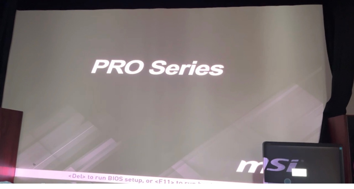

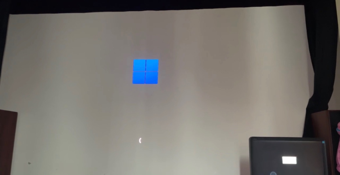

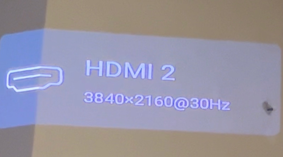

2060显卡,一个hdmi一个dp接口,hdmi接投影正常,dp接口用4k  8k的dp装hdmi转接头直接接入投影,开机画面有,进入bios去设置也有画面,但是一旦进入桌面就黑屏。投影显示有信号接入,就是进不了桌面。显卡设置面板里面也没有识别投影。换转接头供电,换hdmi线,换驱动换系统,各种折腾,就是出来不了信号?请教一下,是dp口坏了吗?还是哪里设置有问题? IMG_6518.jpeg

多半分辨率问题,试着把分辩率降低试下

分辨分辨率和刷新率

应该是投影机支持分辨率刷新率的问题,我用dp转HDMI线一切正常
