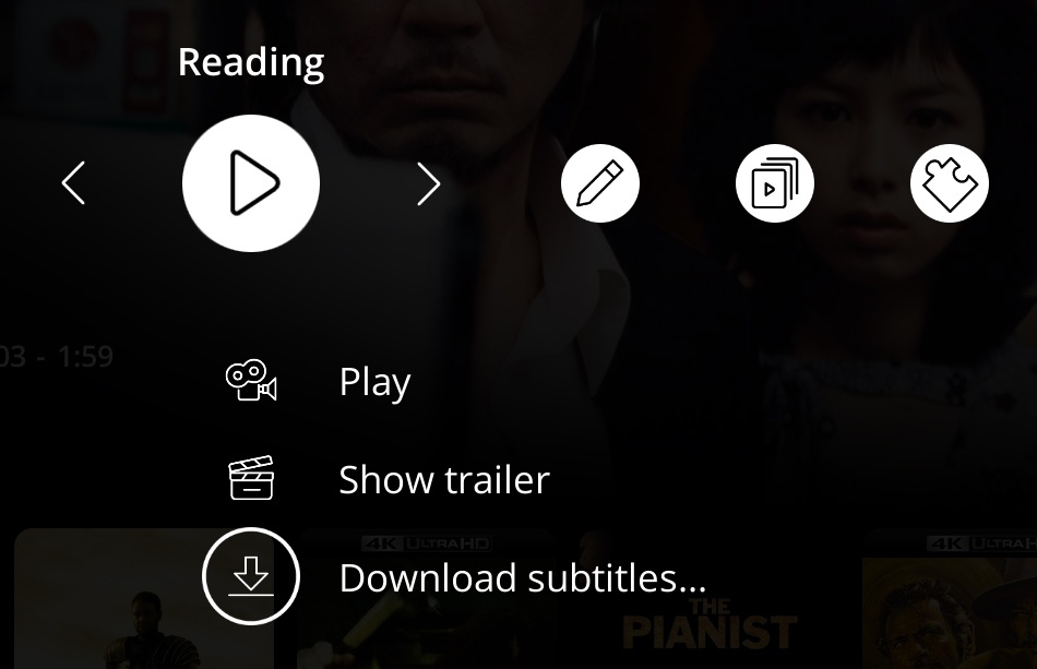

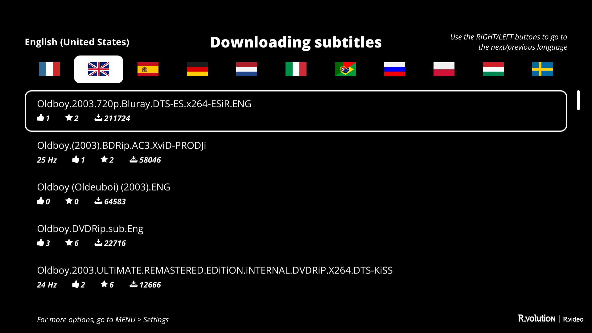

R_volution Player One 锐影字幕下载功能
R_video从 v1.4.18 开始提供字幕下载选项 。
要下载字幕,请转到所需的电影、音乐会或剧集,然后按遥控器上的MENU 按钮并单击“下载字幕... ”。
使用向右/向左按钮转到下一种/上一种语言。使用向上/向下按钮选择您要下载的字幕。
如需更多选项,请转至 MENU > 设置 > 高级选项。
注:R_video 目前未在剧情页面添加字幕。此功能将在稍后推出。目前,您可以使用“编辑”面板手动添加字幕指示器。

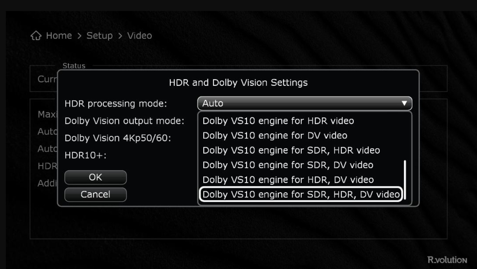

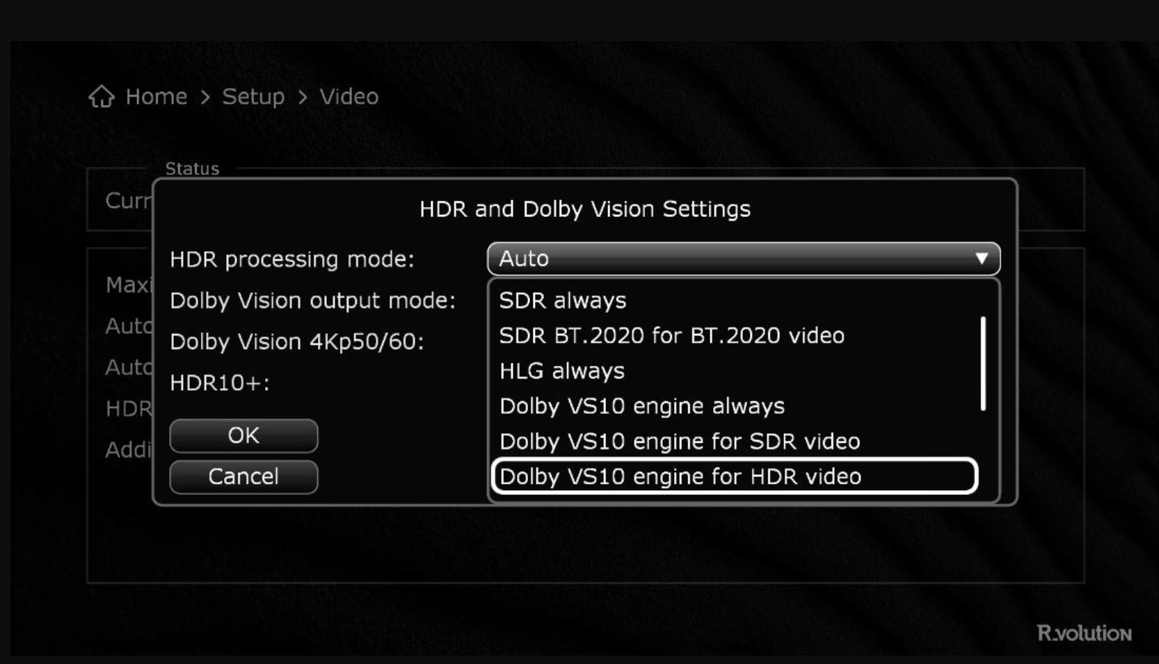

然后转到 “主页”>“设置”>“视频”>“HDR 和杜比视界设置”>“HDR 处理模式”  ,然后为 HDR 和 DV 视频选择 “杜比 VS10 处理”选项。
请注意! 如果您的电视或投影仪 不支持 HDR ,请 为 SDR、HDR 和 DV 视频选择 Dolby VS10 处理。此设置在不兼容 HDR 的电视或投影仪上效果非常好。另一方面,如果您的电视兼容 HDR,则 SDR 视频将转换为 HDR,并获得令人满意的结果(饱和的颜色和更高的对比度),但有时会给出非常随机的结果。因此,如果您决定选择 此选项,我们强烈建议您对几部电影进行测试。
将 HDR 和 Dolby Vision 设置中的其他设置保留为默认值:
HDR 处理模式:自动
Dolby Vision 输出模式:自动
Dolby Vision 4Kp50/60:开启
HDR10+:自动

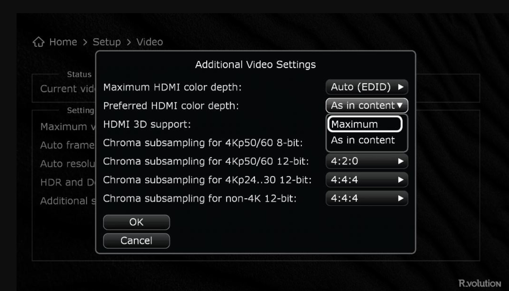

“设置”>“视频”>“高级设置”中,我们建议使用以下选项:
最大 HDMI 颜色深度:10 位
首选 HDMI 颜色深度:与内容中相同
将所有其他选项保留为默认值。无论有没有外部处理(Lumagen Radiance 或 MadVR Envy 类型缩放器),这都可以工作。
了解有关 DV FEL 的更多信息以及为什么我们建议将输出限制为 10 位:
R_volution播放器兼容杜比视界双层和双轨杜比视界文件,包括所有常见文件格式的P7 MEL和P7 FEL,即蓝光(BDMV)、蓝光ISO、M2TS、MKV、MP4;而这则为“双轨/双层”(double track/double layer)和单轨/双层(single track/double layer)的变种。播放双层或双轨杜比视界文件时,R_volution 播放器会解码并使用来自两个层/轨的信息。
从第二层/轨道开始(播放蓝光 FEL 和 MEL 光盘时),R_volution 使用最重要的杜比视界信息,即杜比视界动态元数据,这可确保您实际获得具有真正杜比视界品质的杜比视界图像在您的电视或投影仪上。杜比视界动态元数据是杜比视界技术的关键要素。这就是杜比视界视频与常规 HDR 视频的不同之处。杜比视界动态元数据决定播放器和电视如何匹配色调值,并对图像质量产生重大影响。
所谓的“残余”信号(仅存在于蓝光 FEL 光盘上,而蓝光 MEL 光盘上不存在)并不重要,也不会被使用;在播放正确编码的真正 4K 超高清蓝光光盘时,此残留信号不会影响图像质量。该残余信号的唯一目的是能够从 10 位信号重建 12 位信号。能否重建 12 位信号并不重要,因为据我们所知,到目前为止还没有消费类电视或投影仪能够显示真正的 12 位信号。消费市场上所有 OLED 电视所配备的所有 OLED 面板最多只能显示 10 位(即使如此,它们也存在 10 位显示的高亮度值问题)。三星 QLED 电视兼容 12 位,但仅限于局部调光,它仅对应于像素区域(而不是像素本身),并且仅对应于亮度值。使用的 LCD 面板不兼容 12 位,仅兼容 10 位。另一方面,三星电视不兼容杜比视界,仅兼容 HDR10+。尽管市场上还有其他品牌的主流 LED 电视,但它们也存在相同的局部调光和 10 位有限色度问题。就视频投影而言,市场上没有一款消费级投影仪兼容杜比视界。另一方面,只有在播放特定测试文件(故意编码有缺陷,例如,视频模式的残留信号中包含无效/不必要的数据)或特定编码不良的 4K 超高清蓝光时,此残留信号的影响才可见。光线场景,例如《全面回忆》中著名的 4K 超高清蓝光火星登陆场景,因其工作室编码错误而闻名。
根据工作室的不同,4K 超高清蓝光光盘可能会以 MEL 或 FEL 进行编码,具体取决于工作室的偏好,但这对光盘在支持杜比视界的电视上的显示质量没有真正的影响。由于采用 FEL 格式编码实际上没有任何优势,因此大多数工作室现在更喜欢采用 MEL 格式对其杜比视界影片进行编码,这种格式不包含残余信号。总之,关注编码类型(MEL 或 FEL)是没有用的,因为它不是决定光盘编码质量的因素。在我们看来,许多其他标准更为重要,例如色彩分级(例如“小丑”胶片上出色的工作)、胶片颗粒的处理、光泽区域的定义和亮度管理,对黑人的尊重、银源修复的质量、编码的质量等。
由于这些原因,最好将视频输出的深度限制为 10 位。这将保证完美的再现并避免上采样错误。它还会限制视频比特率,这对于长 HDMI 信号(超过 8m)尤其重要,因为信号可能会降级并产生损失。

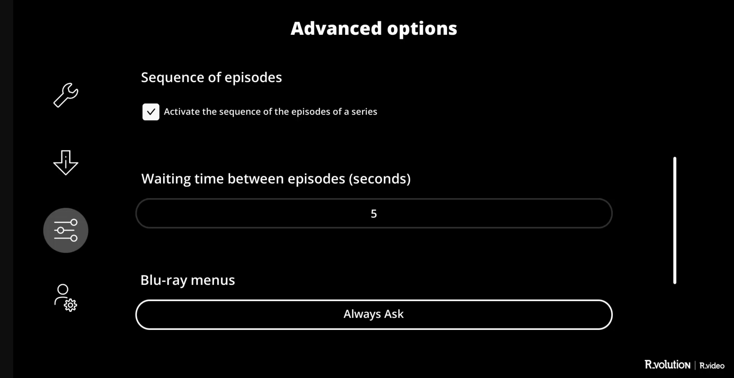

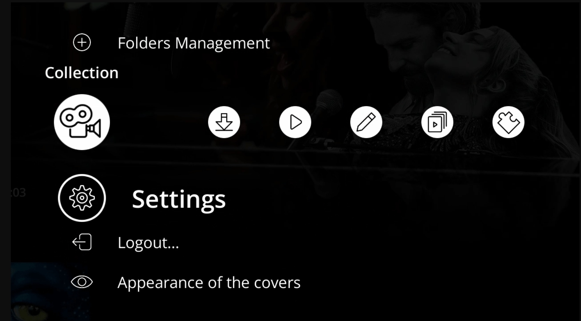

要配置带或不带菜单的蓝光光盘的启动设置,请执行以下步骤:
1. 启动 R_video。
2. 按R_volution 遥控器上的MENU 按钮。
3. 前往“设置”。然后,转到第三部分“高级选项”。
4. 使用“向下箭头”按钮向下滚动选项列表,直到看到“蓝光菜单”。

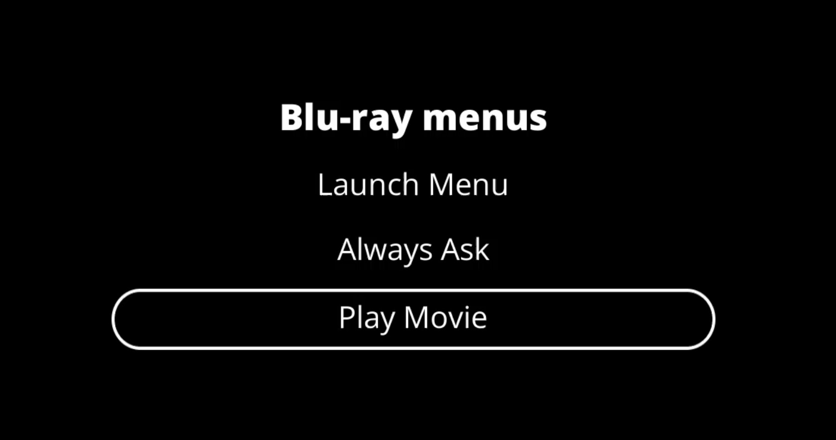

5. 单击按钮并选择所需的选项:
- 启动菜单
- 总是问
- 播放电影

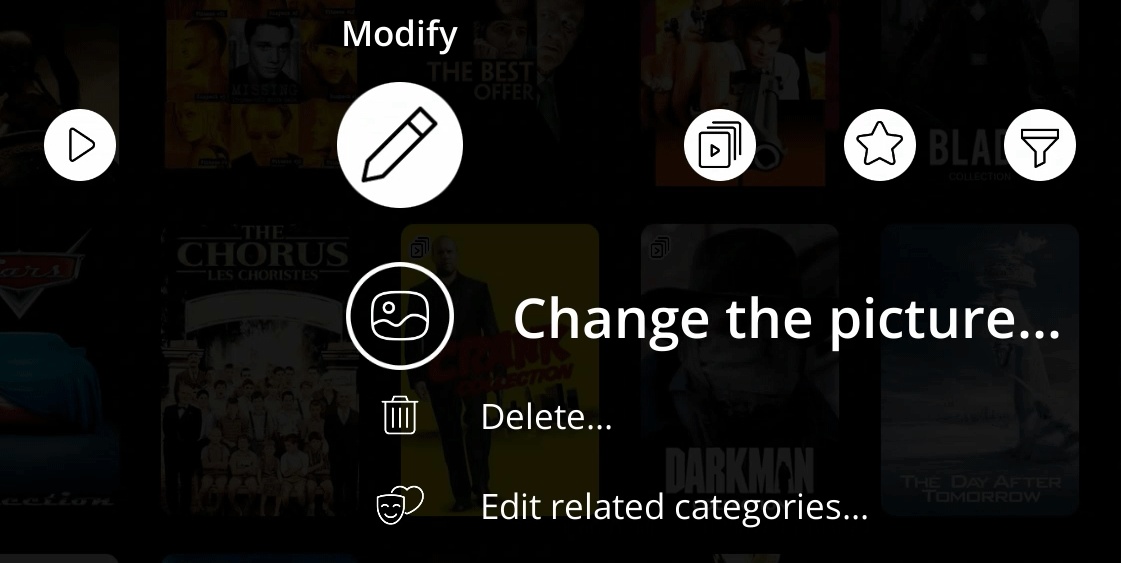

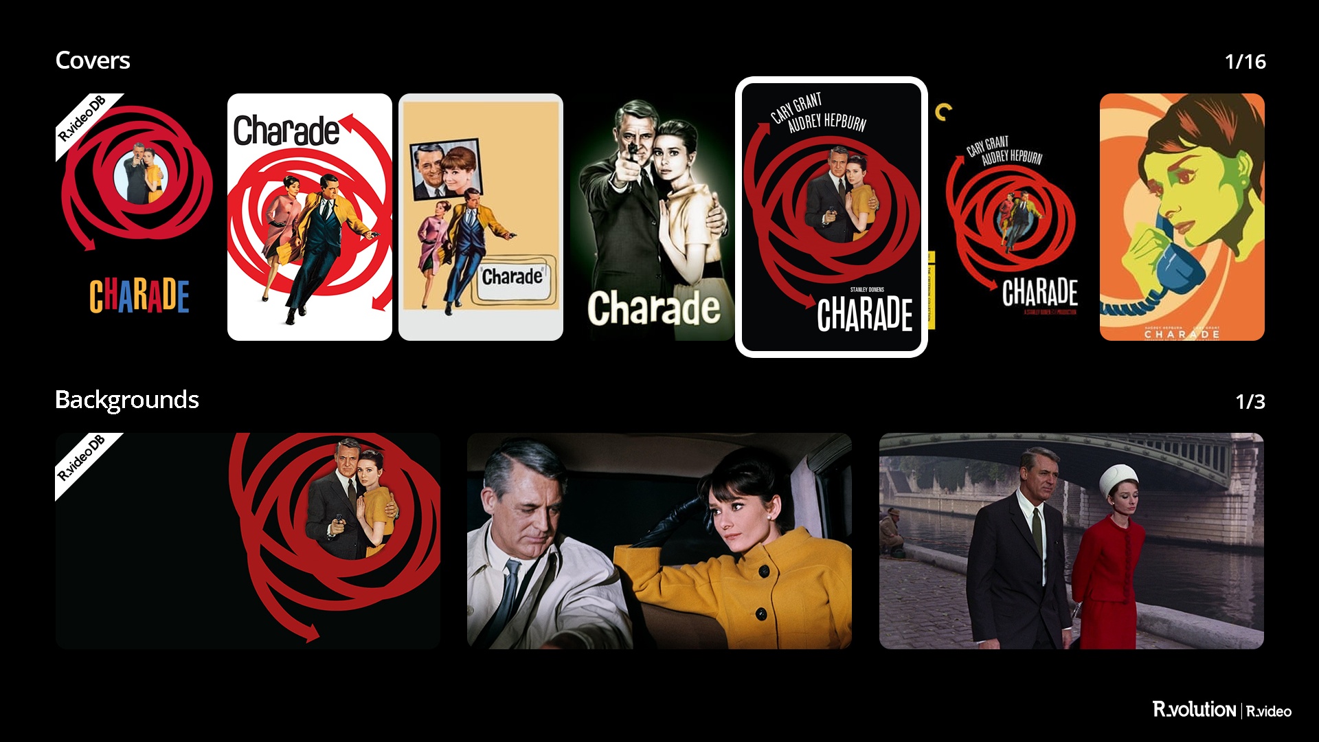

R_volution Player One 锐影8K播放器更改海报或壁纸
选择一部电影。
按遥控器上的MENU 按钮,然后选择并确认“更改图片... ”。
最后使用遥控器上的“确定” 按钮选择 并确认适合您的图像(下面屏幕截图中的海报) 。
您的图像已修改。
请注意,这也适用于电视、季节和剧集。
