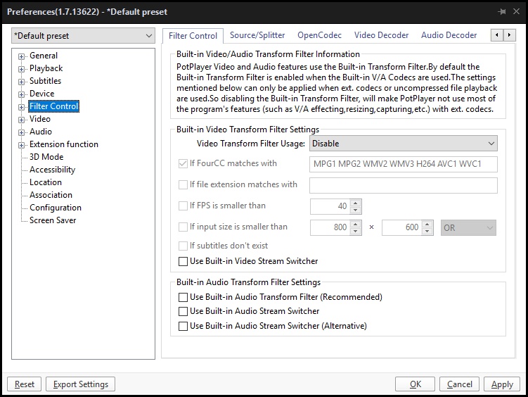

1:禁用默认播放器转换和分割
为了避免任何不必要的转换和数据跳转,首先让我们在播放器中禁用默认内置的转换滤镜。
打开 PotPlayer。
点击右键菜单(RMC),选择“Preferences”(首选项)。
在弹出的窗口中选择“Filter Control”(滤镜控制)选项。
在“Video Transform Filter Usage”(视频转换滤镜使用)下拉菜单中选择“Disable”(禁用)选项。
取消选中“Use Built-in Audio Transform Filter”(使用内置音频转换滤镜)复选框。
取消选中“Use Built-in Audio Stream Switcher”(使用内置音频流切换器)复选框。
取消选中“Use Built-in Audio Stream Switcher (Alternative)”(使用内置音频流切换器(备用))复选框。
通过以上步骤,你已成功禁用了默认的转换和分割功能,确保你的播放器在使用过程中更加高效和稳定。
记得在完成上述设置后,点击“Apply”(应用)按钮,然后再点击“OK”(确定)按钮以保存你的更改。这样就可以确保你的设置生效并在你下次使用PotPlayer时仍然有效。

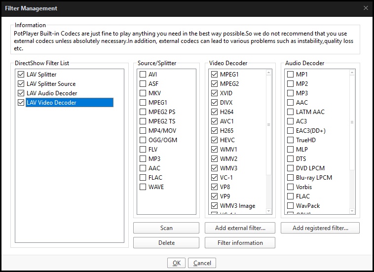

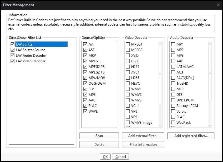

2:传递转换和分割至 LAV Filters
让我们逐一将 LAV Filters 添加到滤镜列表中。
打开 PotPlayer。
在弹出的窗口中选择“Filter Control”(滤镜控制),然后选择“Source/Splitter”(源/分割器)选项。

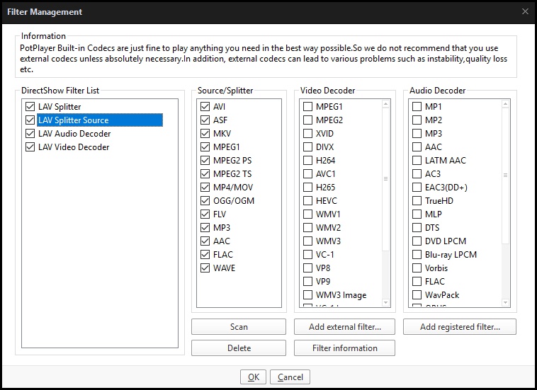

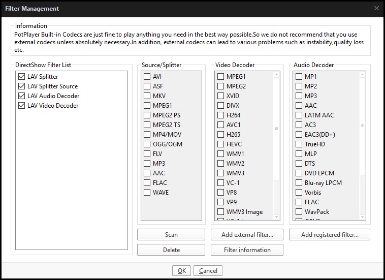

点击“Filter Management”(滤镜管理)。
点击“Add registered filter...”(添加已注册滤镜),然后选择“LAV Splitter”,点击“OK”。
再次点击“Add registered filter...”,选择“LAV Splitter Source”,点击“OK”。
继续点击“Add registered filter...”,选择“LAV Audio Decoder”,点击“OK”。
最后点击“Add registered filter...”,选择“LAV Video Decoder”,点击“OK”。
确保这4个滤镜现在都显示在“DirectShow Filter List”(DirectShow滤镜列表)中,并且只有它们。同时确保它们旁边的复选框都是被选中的状态。
通过以上步骤,成功地将转换和分割等功能传递给了 LAV Filters,这将有助于提高播放器的性能和稳定性。记得保存设置并享受高质量的视频播放体验!

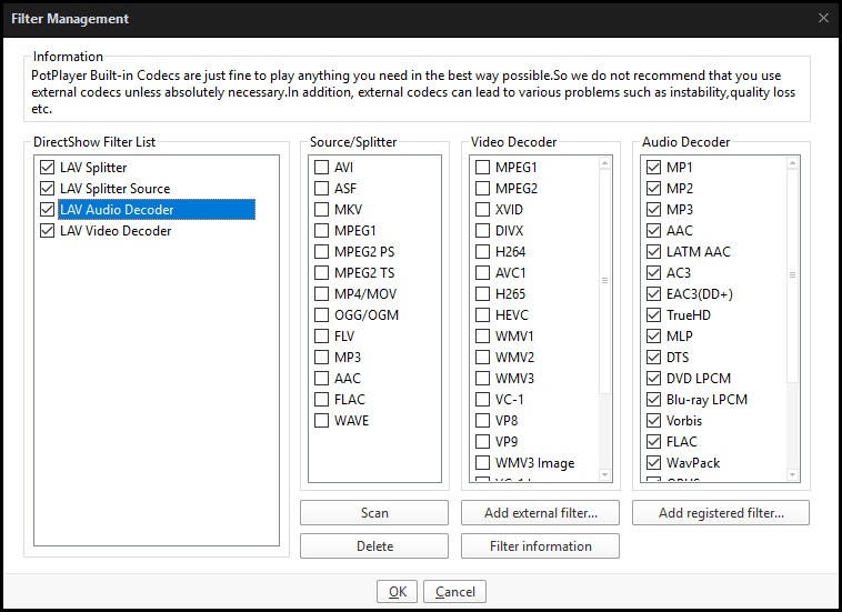

现在我们需要将每个滤镜与适当的源类型关联起来。
在“DirectShow Filter List”(DirectShow滤镜列表)中选择“LAV Splitter”,按下并勾选“Source/Splitter”列表中的每个复选框。这样做可以确保每个源类型都与相应的滤镜正确关联。
在“DirectShow Filter List”中选择“LAV Splitter Source”,按下并勾选“Source/Splitter”列表中的每个复选框。这一步操作可以确保每个源类型都正确关联到相应的“LAV Splitter Source”滤镜上。

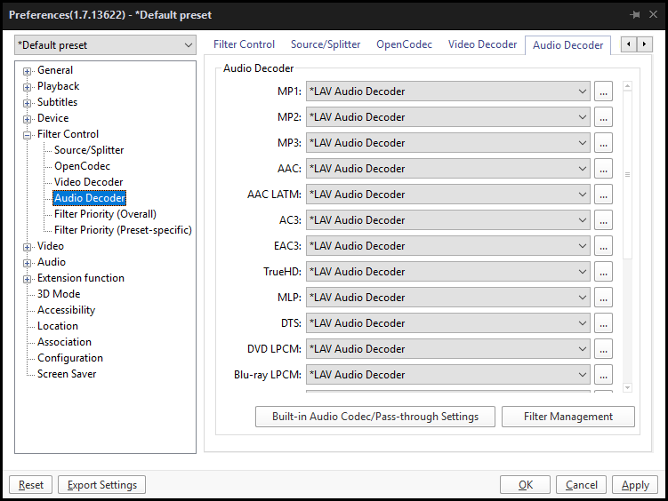

在“DirectShow Filter List”中通过点击选择“LAV音频解码器”,然后在“音频解码器”列表中逐个勾选每个复选框。
在“DirectShow 过滤器列表”中按选择“LAV 视频解码器”,然后选中“视频解码器”列表中的每个复选框。
按“确定”。
应用 > 确定

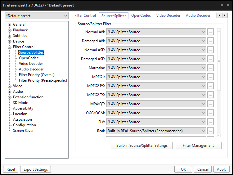

此后,我们需要浏览 3 个源选项卡,并为每个可能的源选择关联的先前 LAV 过滤器。

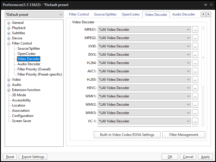

PotPlayer > [RMC] > 首选项 > 滤镜控制
打开源/分离器选项卡。浏览所有“源/分离器过滤器”列表项,并在可能的情况下在下拉列表中选择“LAV 分离器源”。
打开音频解码器选项卡。浏览所有“音频解码器”列表项,并在可能的情况下在下拉列表中选择“LAV 音频解码器”。
打开视频解码器选项卡。浏览所有“视频解码器”列表项,并在可能的情况下在下拉列表中选择“LAV 视频解码器”。
应用 > 确定

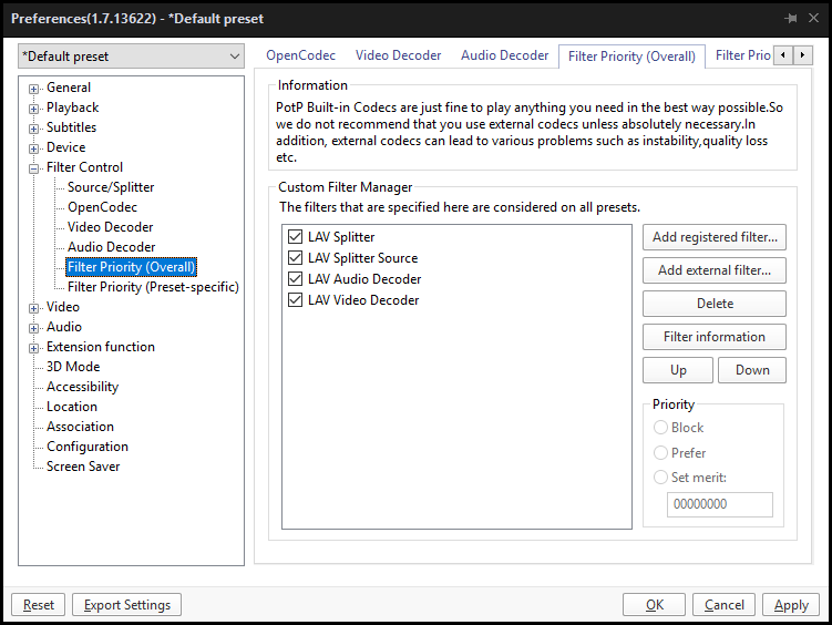

最后,我们将为过滤器设置全局优先级。
PotPlayer > [RMC] > 首选项 > 滤镜控制 > 滤镜优先级
按“添加已注册的过滤器...”,然后选择“LAV Splitter”并点击“确定”。
按“添加已注册的过滤器...”,然后选择“LAV Splitter Source”并点击“OK”。
按“添加已注册的过滤器...”,然后选择“LAV 音频解码器”并点击“确定”。
按“添加注册过滤器...”,然后选择“LAV 视频解码器”并点击“确定”。
确保所有 4 个过滤器现在都在“自定义过滤器管理器”列表中,并且只有它们。还要确保它们的顺序正确。如果没有,你可以使用右侧面板上的“向上”和“向下”按钮来管理它们。
应用 > 确定

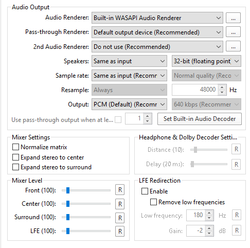

3:音频渲染设置
此时设置最好使用 WASAPI,因为此选项没有分层,并且相对于 DirectSound 的延迟更小。如果你使用本机 Windows 音频引擎,总体声音也会更好。
PotPlayer > [RMC] > 首选项 > 音频
音频渲染器:内置WASAPI音频渲染器
通道混合将由 LAV 音频解码器承担,所以...
扬声器:与输入相同| 32 位
取消选中“将立体声扩展到中心”复选框。
取消选中“将立体声扩展到环绕声”复选框。
应用 > 确定

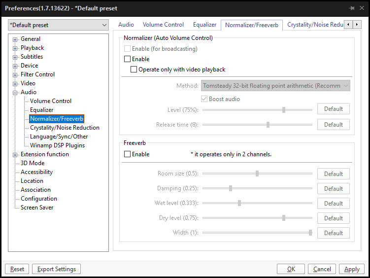

为了以防万一,我还禁用了标准化器。无论如何,这个项目没有生效,因为正如你所记得的,我们禁用了所有内置转换,但仍然如此。
PotPlayer > [RMC] > 首选项 > 音频 > Normalizer/Freeverb
取消选中“启用”复选框。
应用 > 确定

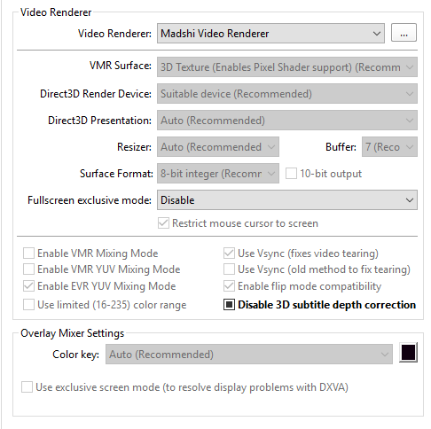

4:视频渲染设置
正如我所说,我们禁用了所有内部转换,因此我们只需要做一件事 - 选择 MadVR 作为视频流的主渲染器。
PotPlayer > [RMC] > 首选项 > 视频
视频渲染器:Madshi 视频渲染器
应用 > 确定

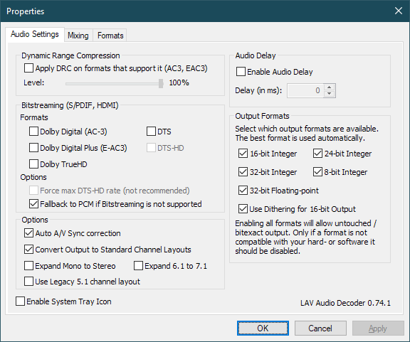

5:LAV 音频解码器设置
LAV 音频配置 > 音频设置
选中“自动 A/V 同步校正”复选框。即使在丢帧的情况下,它将帮助你保持视频和音频同步。
选中“将输出转换为标准通道布局”复选框。如果将所有非常见通道布局转换为更常见的通道布局,例如 5.1、6.1、7.1。
取消选中“启用音频延迟”复选框。
总的来说,只需确保它看起来像屏幕上的那样。

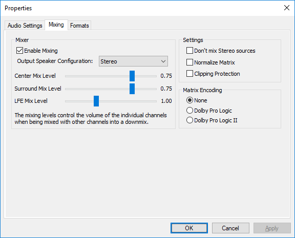

LAV 音频配置 > 混合
选中“启用混合”复选框。
在“输出扬声器配置”中,你可以设置扬声器布局。就我而言,它是“立体声”,因为我使用带有耳机的 DAC/AMP 组合。
“中心混音级别”、“环绕混音级别”和“LFE 混音级别”滑块负责下混流中声道的参与强度。请随意使用它,找到最适合你的比例,或者只使用我的......甚至默认。
“不要混合立体声源”复选框的作用正如其名称所示。
“标准化矩阵”和“削波保护”是完全相反的选项。我更喜欢让它们都不受限制。
无论如何,只要看屏幕即可。

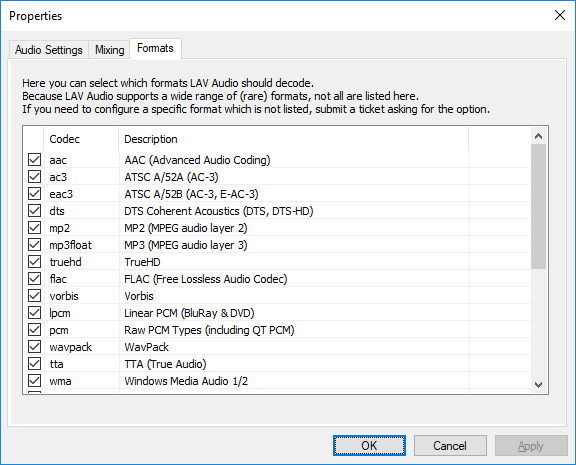

LAV 音频配置 > 格式
这里只需检查列表中所有可能的格式。

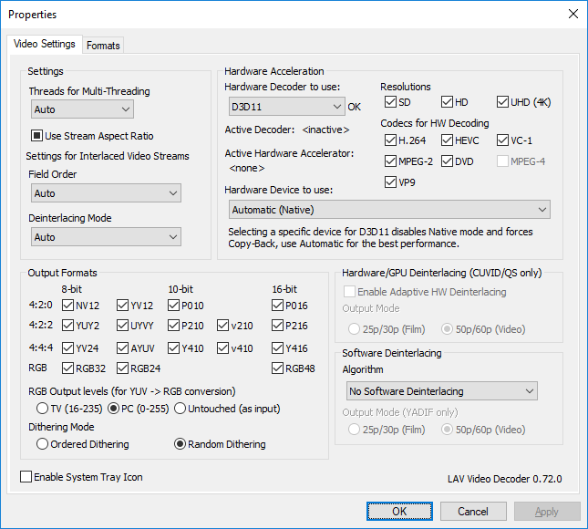

6: LAV 视频解码器设置
LAV 视频配置 > 视频设置
在“设置要使用的硬件解码器”下拉列表中选择“D3D11”。
将“要使用的硬件设备”下拉列表保留为默认状态 - “自动(本机)”
这两个选项允许你使用 GPU 进行视频处理并保持非常高的性能水平。

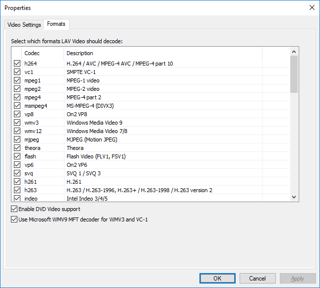

LAV 视频配置 > 格式
这里只需检查列表中所有可能的格式。

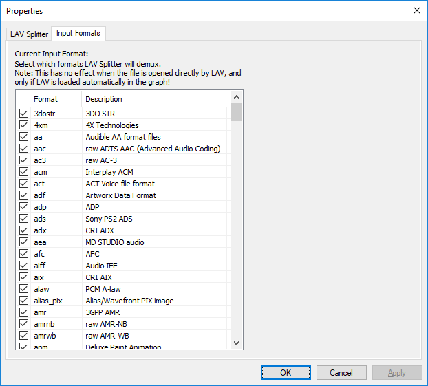

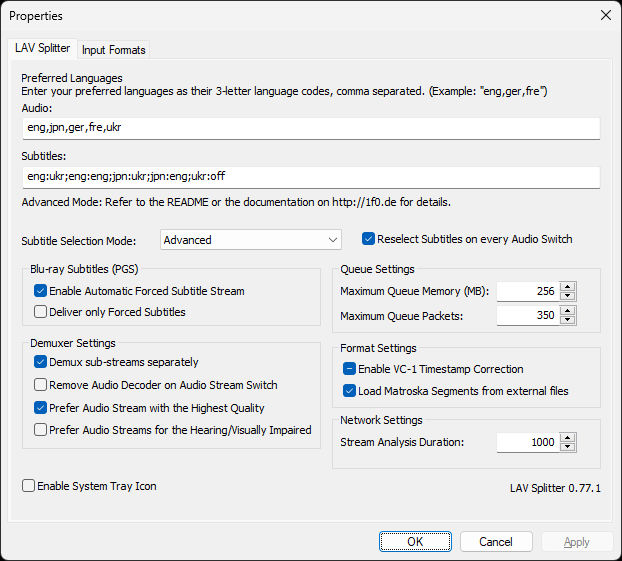

7:LAV 分配器设置
LAV 分路器配置 > LAV 分路器
这里几乎一切都保持不变。你可以在自动音频流选择以及音频和字幕之间的关系中调整你的个人偏好。你可以阅读更多相关内容 这里。
LAV 分配器配置 > 输入格式
这里只需检查列表中所有可能的格式。

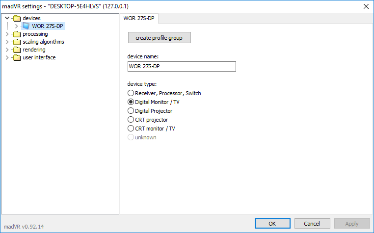

8:MadVR 设置
MadVR > 设备
选择你的显示器。
选择具有特定类型显示器的单选按钮。

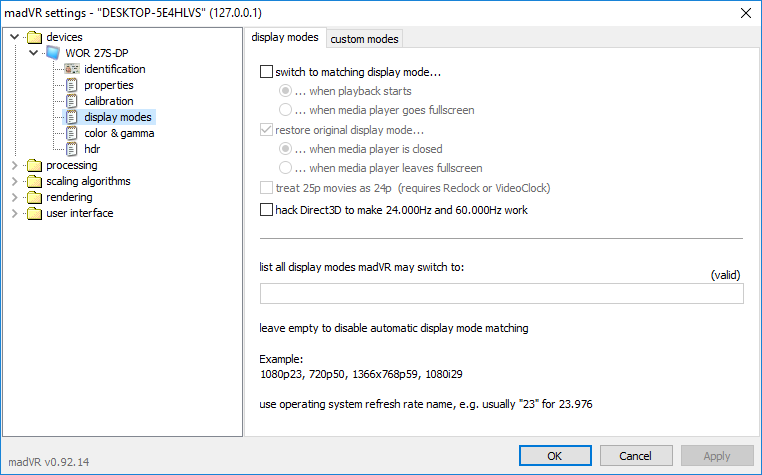

MadVR > 设备 > 显示模式
我们不需要切换你的显示器扫描模式以适应视频帧速率。
取消选中“切换到匹配的显示模式...”复选框。

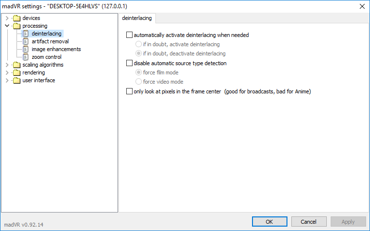

MadVR > 处理 > 去隔行
禁用去隔行选项。
我更喜欢禁用去隔行选项。
Untic 在帧中心复选框中“需要时自动激活去隔行”和“仅查看像素”。

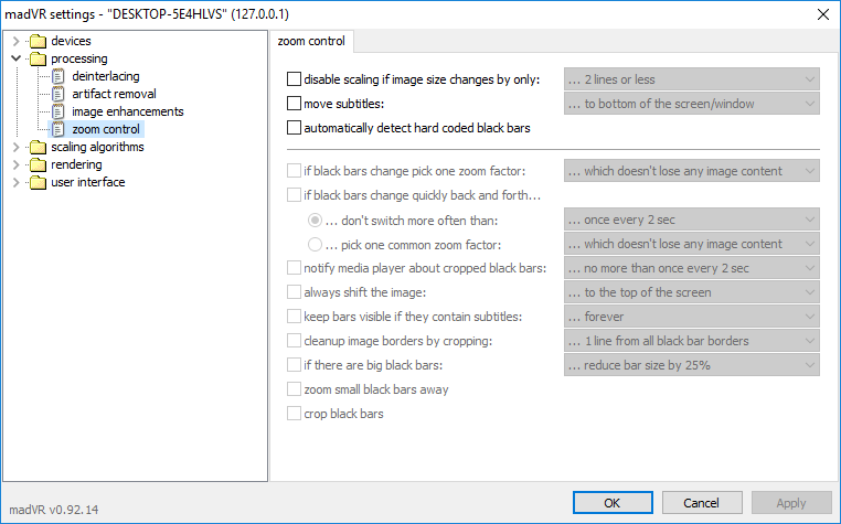

MadVR > 处理 > 缩放控制
我也更喜欢禁用这个东西,因为当你的视频不符合通用标准时,这种情况很少见。
Untic“禁用缩放”和“移动字幕”选项。

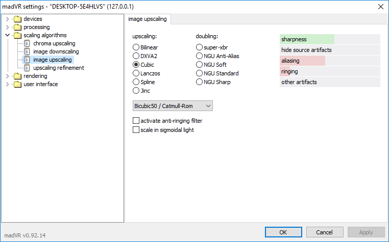

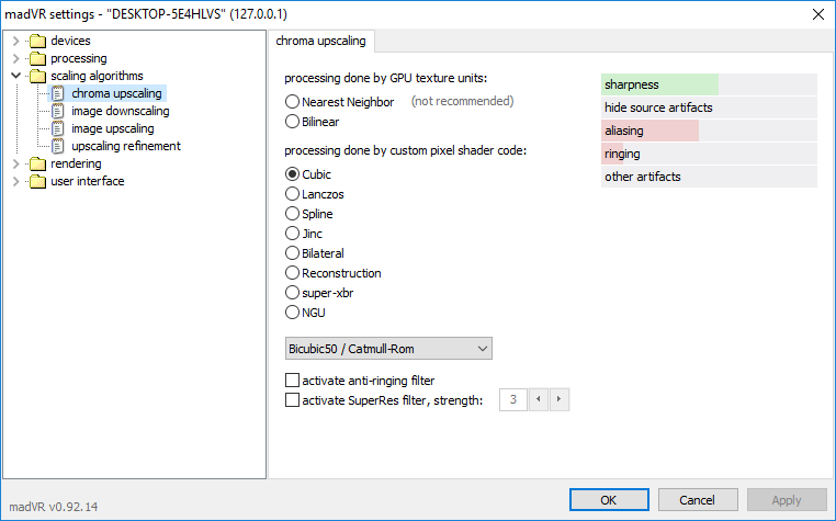

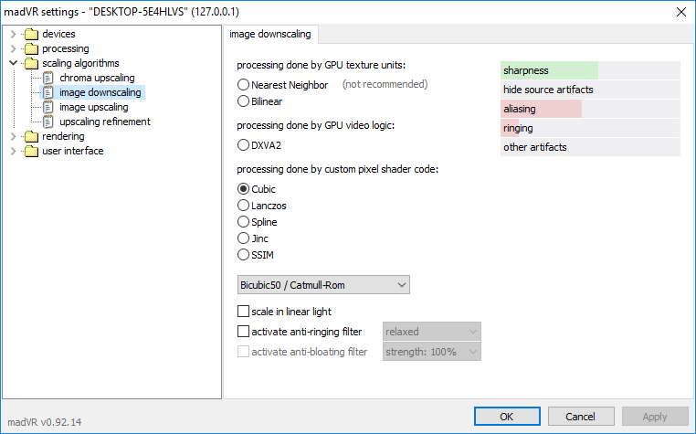

MadVR > 缩放算法 > *
这是最主观的部分。所有人对于使用何种缩放算法都有自己的偏好。可以在网上阅读有关它的内容。我更喜欢使用具有软效果和严格处理而不进行预测的简单算法(Cubic - Catmull-Rom)。

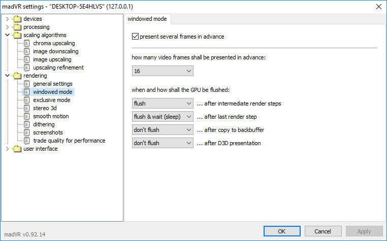

MadVR > 渲染 > 窗口模式
选中“提前呈现几帧”并在“应提前呈现多少视频帧”下拉列表中选择最大值。它将有助于处理意外的播放杂耍。

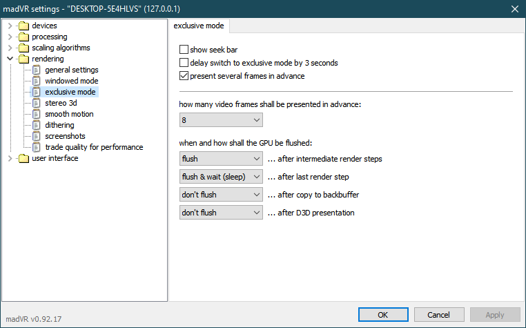

MadVR > 渲染 > 独占模式

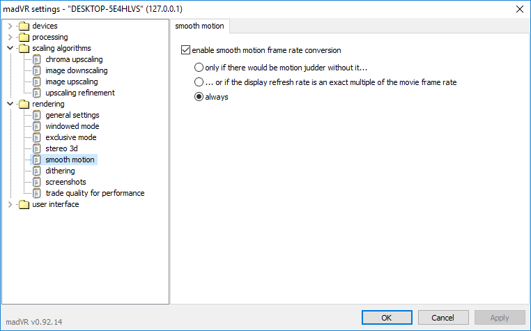

MadVR > 渲染 > 平滑运动
该引擎实际上并不能平滑视频播放。由于显示器刷新率和视频帧率存在多重差异,它可以处理播放过程中的每一秒的杂耍。所以我更喜欢将其设置为打开状态。
选中“启用平滑运动帧速率转换”复选框并选择“始终”单选按钮。

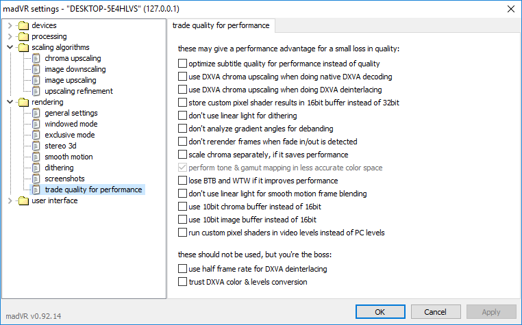

MadVR > 渲染 > 以质量换取性能
现在只需取消选中所有可用的复选框即可避免出现伪影等。
应用 > 确定

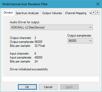

现在我们需要选择 ASIO4ALL 驱动程序作为多通道渲染的输出。
PotPlayer > [RMC] > 滤镜 > 多通道 Asio 渲染器滤镜 > 驱动程序
在“输出音频驱动程序”下拉列表中选择“ASIO4ALL”。
在“输出采样率”下拉列表中选择输出音频设备可以再现的最大采样率。我使用 toslink S/PDIF 连接与我的 DAC,所以对我来说最大值是“96000”。
应用 > 确定

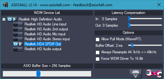

现在让我们运行测试视频。 ASIO4ALL 图标应出现在任务栏中。
按下打开 ASIO4ALL 设置。
现在我们需要停止视频播放才能更改设置并从列表中选择音频播放设备。
从列表中选择你的播放设备。
“ASIO 缓冲区大小”允许你控制比特流流,为你的设备选择最佳设置。较少的样本会导致声音抖动,更多的样本意味着更大的延迟。
将“ASIO Buffer Size”滑块设置为最佳值。对我来说“256”效果很好。
还将“缓冲区偏移”滑块设置为“2 毫秒”以避免出现问题。
现在你可以重新启动测试视频播放以检查一切是否正常。最后你应该看到这样的东西。

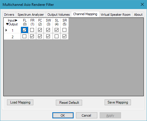

PotPlayer > [RMC] > 滤镜 > 多通道 Asio 渲染器滤镜 > 通道映射
在播放具有多通道音频的视频期间,你可以选中和取消选中此矩阵中的复选框,以将声音流重定向到正确的输出通道。

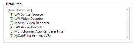

在视频播放过程中,你可以对几乎所有设置进行详细监控。
PotPlayer > *右键单击* > 播放/系统信息...
在这里,你可以确保我们的堆栈按预期工作并以正确的顺序呈现。
