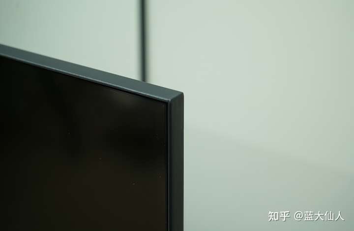

正面依旧是三边窄边框金属全面屏设计,底边是银灰色,其他三边均为黑色。
边框采用的是一体弯折工艺,金属材质,做工用料可以。
