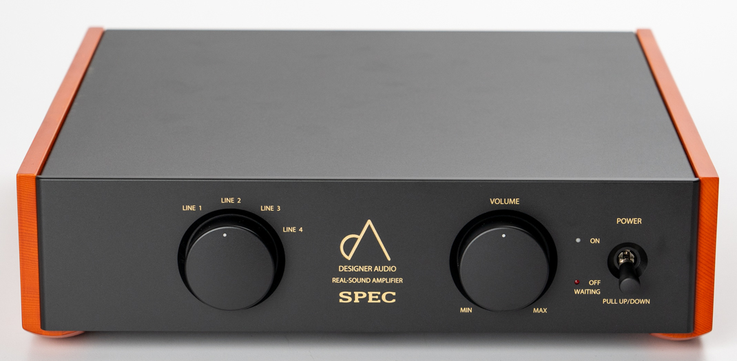

石见社长没有针对型号制定的逻辑回答我,却告诉我为什么会有[看起来像、型号却不同]的产品。[那是因为各国市场对于声音的品味不一样。有的希望有漂亮清晰的中高频,有的地方喜欢更厚重的中低频。]Spec 针对这些型号后面标注[EX],表示海外款式的产品,针对销售地区回馈的意见,作一点符合市场期待的调音;这才造成了他们有众多型号。他在论到这点时,曾提到一款新出的入门级综合功放 RSA-BW7EX,特别加强了中低频的 punch 感,让这台入门综合功放听起来比想象中的更有力。这次我所试听的,正是这台入门级的 RSA-BW7EX。

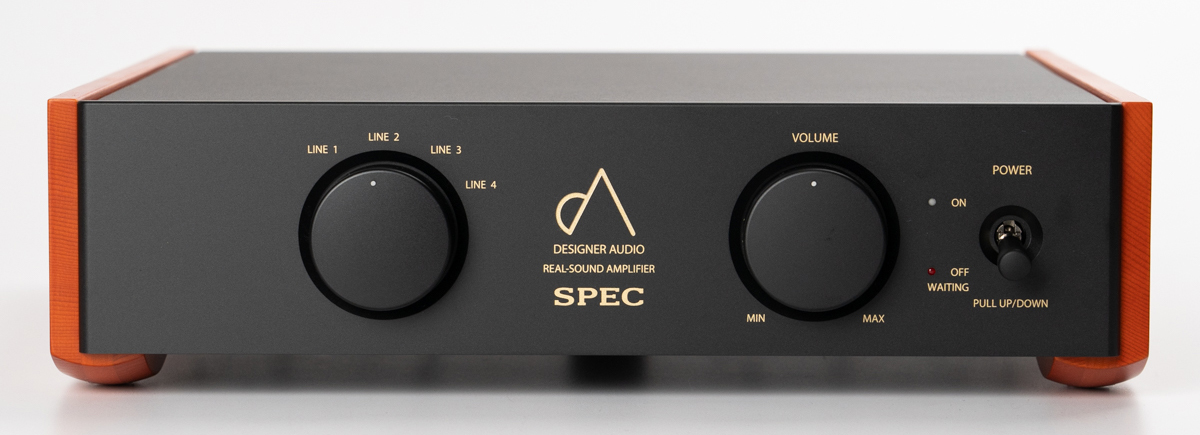

根据最佳工作点设置输出功率
作为入门级综合功放,RSA-BW7EX 其实蕴含了 Spec 几乎所有的设计原则。首先,它采用 Spec 自家设计的 D 类放大线路,每声道在 4 欧姆负载下为 100W 输出。我们对于 D 类功放总有许多功率的奢想,这个数字确实低于很多人的期待。可是,这正是 Spec 所要的。他们选择 D 类放大,正是因为能源使用效率高、不会发热。但怎么让 D 类功放好听呢?Spec 的做法是找到最佳工作点。而这个看起来毫不起眼的功率数值,就是他们认为最恰当的工作状态。

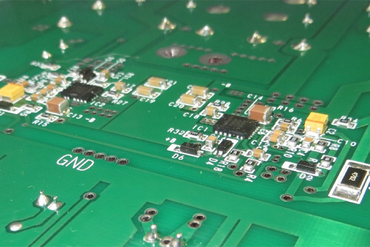

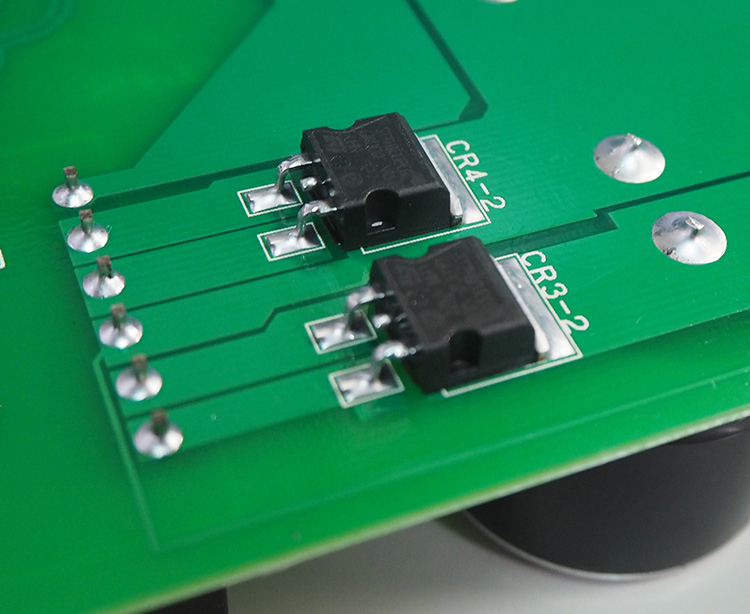

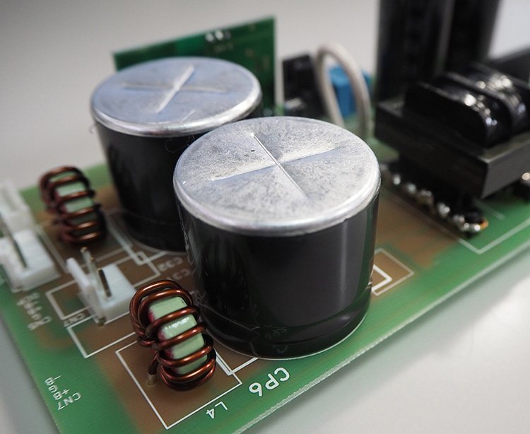

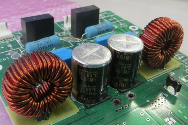

其次,它依旧体现了 Spec 注重电源匹配的观点。Spec 在 RPA-MG 旗舰系列上,采用线性电源,在小体积(如 RSA-BW7EX)的机器上,就会采用交换式电源藉交换式电源的瞬间供电速度,提供功放更明快的反应。原厂也表示,RSA-BW7EX 电源供应上所使用的二极体,是专为此机订制的特规品,目的就是为了强化低频。Spec 非常看重电源供应的设计,在他们看来,电源设计的良窳几乎决定了功放声音好坏的 50%。
交换式电源供应所使用的电容,也是特别挑选的。
为调音特选的电容。
精挑的整流二极体,有助于强化低频。

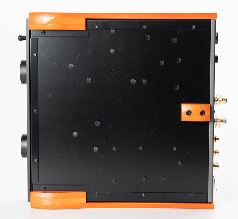

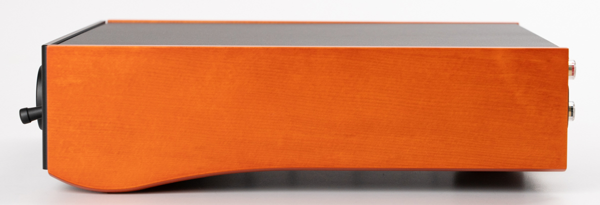

并且,黑色的机箱搭配着原木材质的侧板和脚垫。在 RSA-BW7EX 的两侧,分别是云杉木并结合部分枫木所构成的侧板。这个侧板以其平滑的曲线,构成视觉上均衡的美感,但在装饰之余,更重要是提供避震阻尼。两侧板的前端落地,搭配机箱后中安装的双原木材质脚垫,形成三点落地的机械结构。Spec 从乐器制作得到启发,选用原木作为避震材料,期使谐波更为自然。

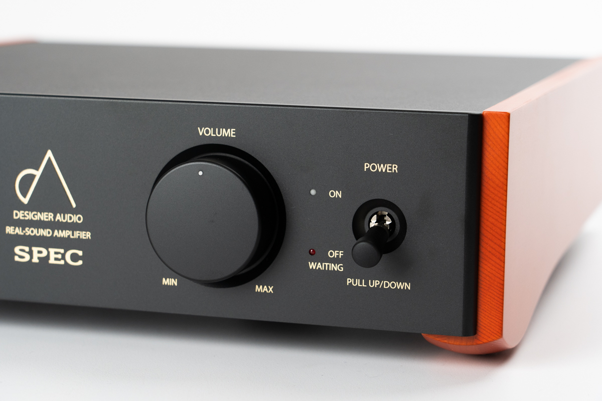

最后一个 Spec 家族的设计 DNA,就是那个 Pure Direct 系统。如果是后级,用户除了可搭配其他的前级使用,也可选购 Spec 自家的 Pure Direct 音量控制器。后者所做的,就是在功率放大级之前,加上一个类比的衰减器。在工作设置上,传统的功放是让衰减器衰减信号的摆幅后,再送入功率放大级;Spec 认为这样的做法会损失消息。Pure Direct 的做法是不衰减信号,而是直接控制 FET 的电平,这样就能让信号得到最大程度的保留。这个音量控制的衰减曲线选用的是 B 型曲线,其变化更像趋近于直线;这是 Spec 认为从低音量到高音量最平衡的形式,也是实现 Pure Direct 最理想的方式。Spec 建议他们的后级用户搭配 Spec 专属的音量控制器使用,至于综合功放,也全都是以此概念为基础设计的。这样你就知道,这台[号称入门]的 RSA-BW7EX,其实一点也不入门。Spec 家族所有的技术,它都有、都会、都配备。

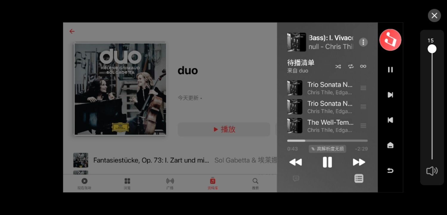

它保有 Spec 那个让人一嚐难忘的鲜美滋味。我常用鲜鱼或刺身来形容 Spec 的声音,这特质在 RSA-BW7EX 上也同样鲜明。听 Helene Grimaud 和 Sol Gabetta 合作的[Duo]专辑,钢琴呈现的晶莹剔透面貌固然可期,可那圆润光滑的质感,加上那温和的光泽,活像是设计良好的 AB 类功放,哪里是台 D 类综合功放。大提琴也是如此,那滑顺的线条,却又清晰鲜活,尤其是细部纹理的呈现,以及温柔演奏中的动态起伏,即便声量强度不高,但消息表现却是丰富的。其音乐重播时的流畅惬意和丰富表情,在入门级综合功放里并不常见。[Duo]专辑的头三轨,收录的是舒曼为单簧管和钢琴所做的幻想小曲,这里则以大提琴代替单簧管。虽然乐曲均很短小,且结构简单,但其中所藏沛然的情绪,在大提琴与钢琴的对话中,通过转调和变速,时不时挑动着听者的心弦。

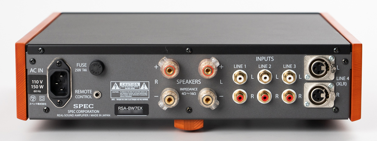

形式:综合功放
输出功率:50W×2(8Ω)、75W×2(6Ω)、100W×2(4Ω)
频率响应:10Hz~30kHz±1dB(6Ω、1W)
总谐波失真:0.02%(1kHz、80%出力时)
输入感度/增益:300mVrms、37.3dB (Volume MAX时、6Ω、1KHz)
输入接口:XLRx1、RCAx3
尺寸:350 × 95 × 375 mm(WxHxD)
重量:7.0 Kg
