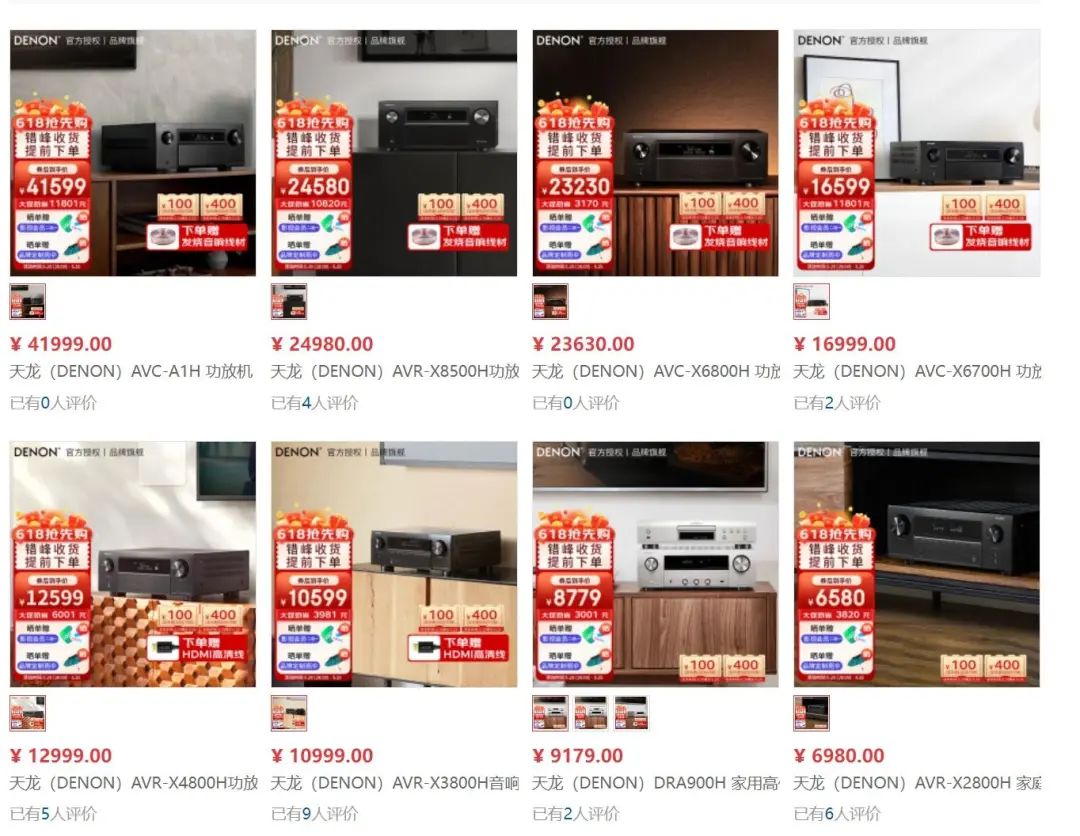

先看一下我在国内某电商平台上看到的最新价格。
当中的X8500H和X6700H理论上应该是已经没货了!但官方店依然能看到他们的价格。就市售主要机型来讲,X6800H 23630元的价格,低于旗舰A1H近2万元,而只比X4800H贵4000元。今天的试用,我也会重点讲一讲,天龙X6800H和旗舰A1H以及X4800H使用感受上的差别,并且如何选择。
X6800H目前的定位是天龙的小旗舰,这是因为天龙这一代产品中并没更新X8500HA,但却推出了每声道功率和X8500HA一样,但声道数却增加到15.4声道的旗舰A1H。所以,这也造成目前天龙旗舰和小旗舰产品价格相差较大的情况。不过X6800H作为最后发布的这一代天龙功放,配置也算是拉得比较满。但严格来讲,相对于上一代产品,最大的升级就是支持了Dirac BC,更新了DSP芯片,以及完全改善的HDMI 8K兼容性。天龙AVC-X6800H

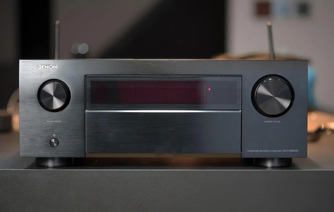

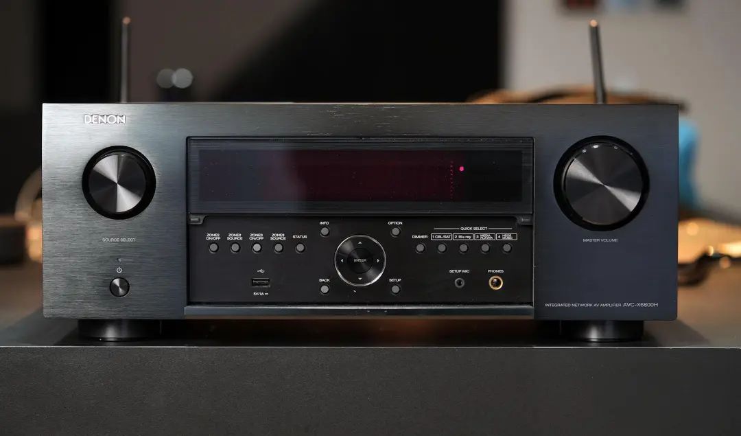

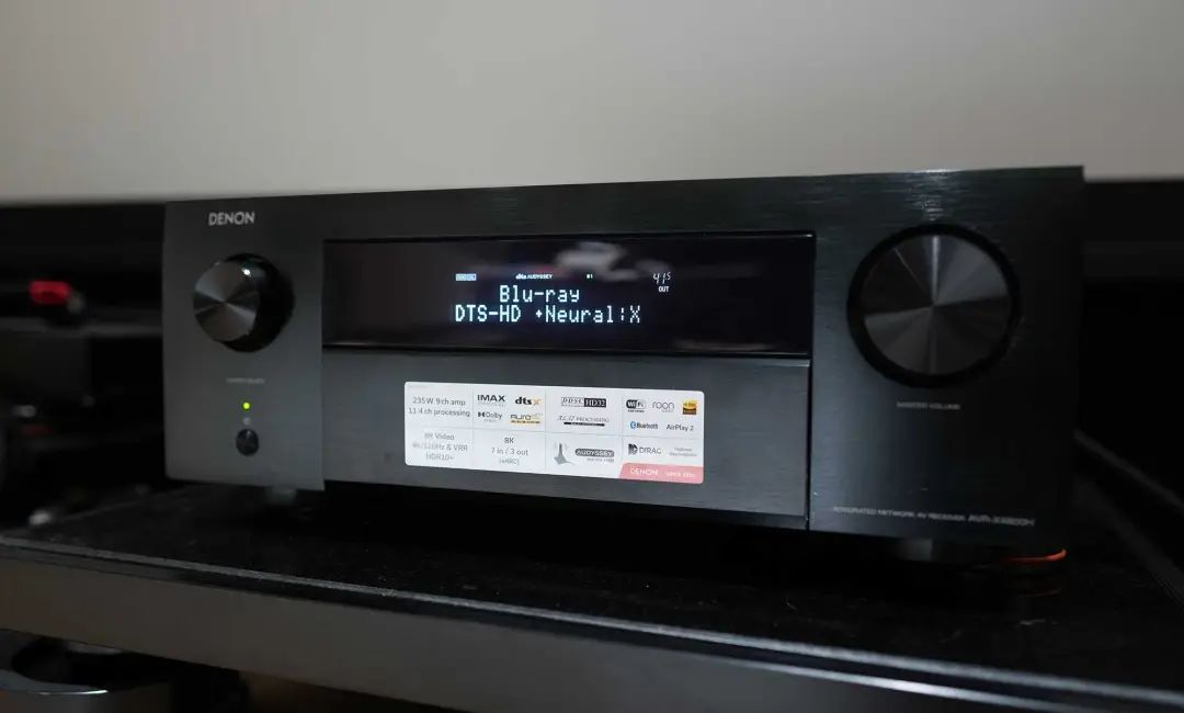

外观上来讲,这一代X6800H和上一代基本上没有任何区别,这个外型我个人认为也比较经典。并且它确实也没有过时,确实没有更换的必要。

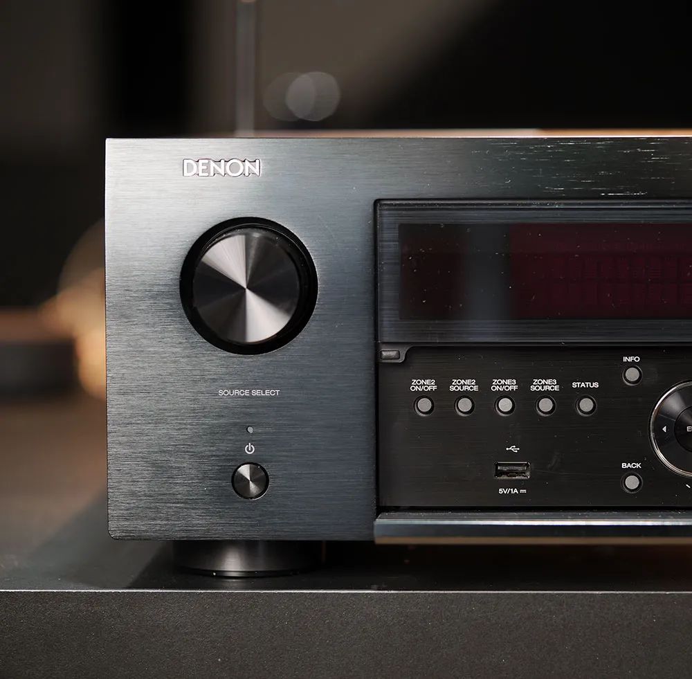

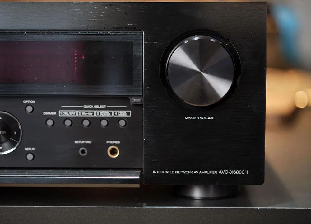

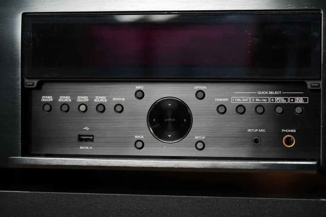

口罩的下面,变化不大。主要区别就是少了一个前置HDMI接口,我觉得可有可无吧,我是基本上没用过。
以前HDMI输入就在USB接口左边,主要是把功放塞电视柜里面的人,有一个前置HDMI的话,想接接笔记本之类的会方便一些。
右边的两个孔是奥德赛麦克风和耳机接口,这两个地方没啥区别。而音量旋钮,万年不变,不管做工还是手感,太熟悉了。

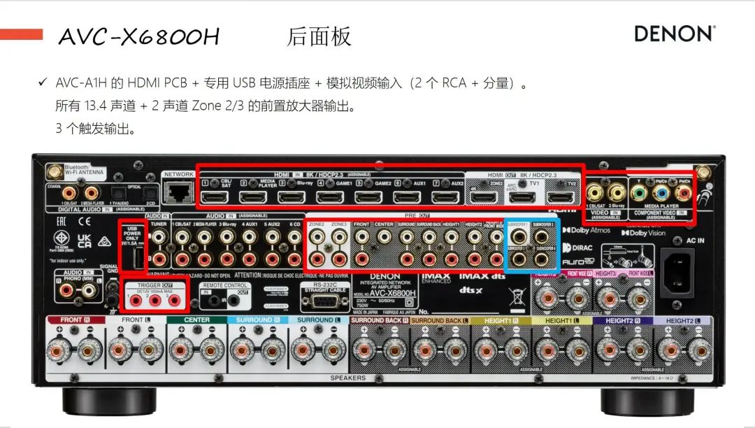

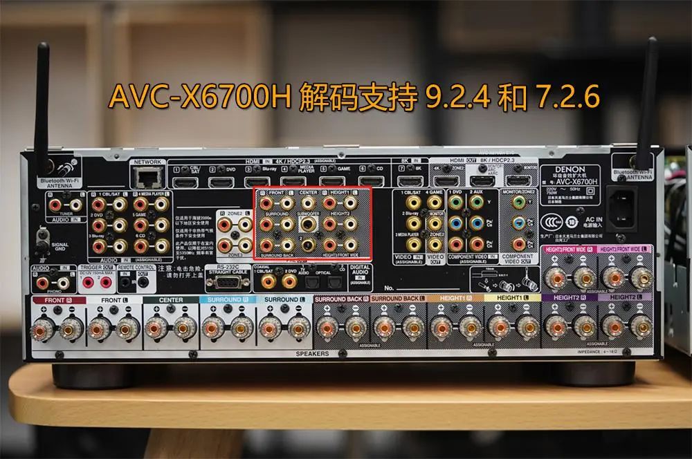

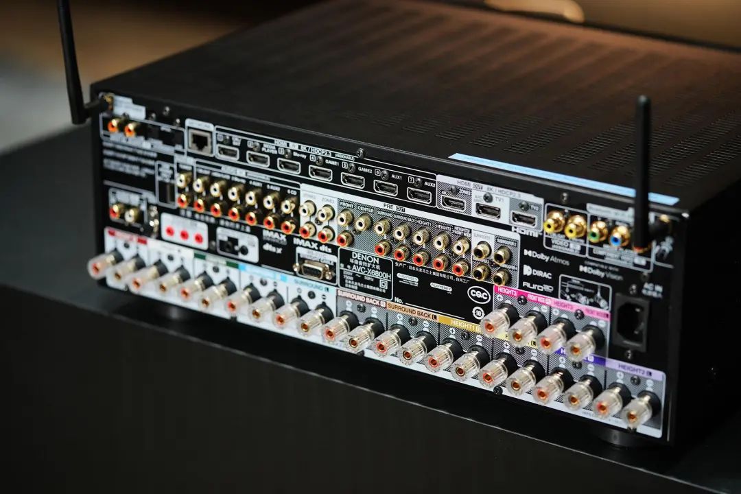

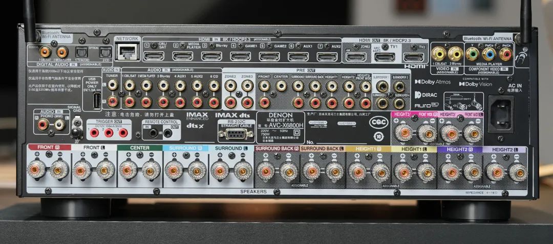

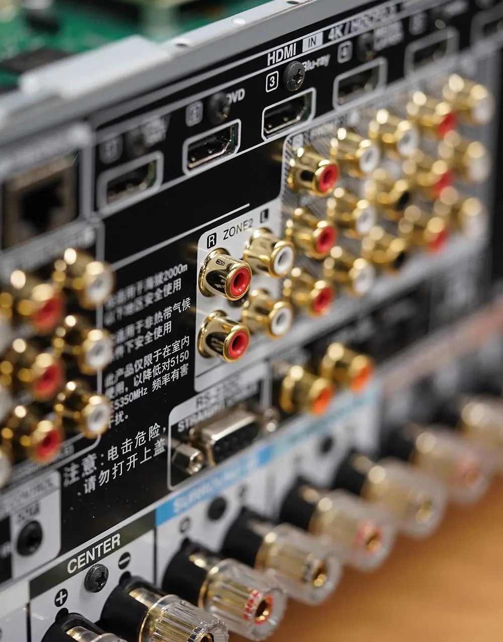

天龙X6800H而背后,X6800H和X6700H的布局都完全变了。似乎,全新的X6800H的背部接口更加简洁规整。但相对于X6700H有些地方还是有所减配。
X6700H背后是镀金接口

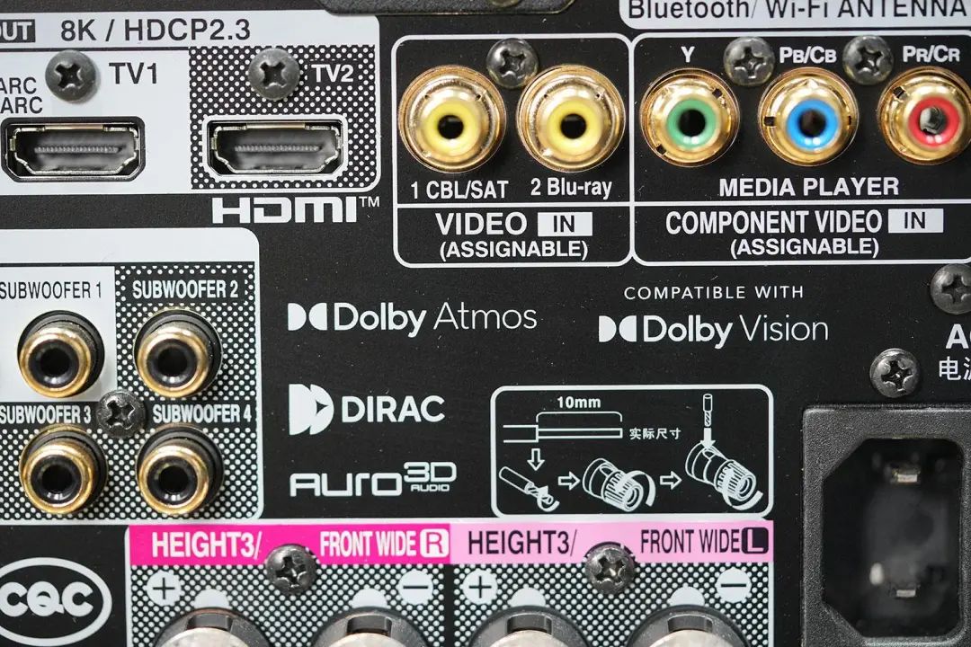

X6800H的大部分RCA接口并没有镀金
仅仅只是在右上角的复合和色差视频输出上用了镀金接口。不过,现在谁会去用复合视频以及色差输入呢?它能接个啥?我家里能找出来的色差设备也就只有任天堂的Wii,但上次开机也是十年前了……接下来,拆开给大家看看。

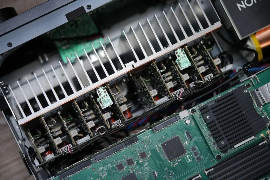

天龙X6800H拆解
之前的开箱视频,其实相信大家已经看过,这次图片再来展示一下,并且和老产品对比一下。

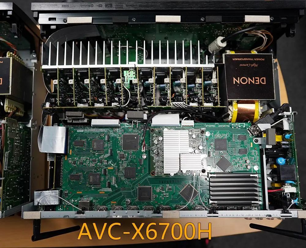

首先和上一代X6700H对比一下。

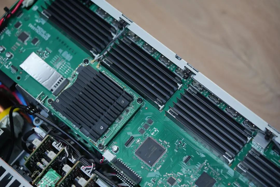

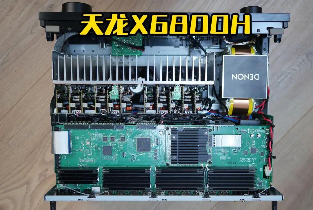

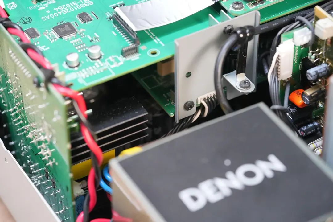

整体的布局差别不大,但是HDMI解码版,前级放大电路版,后级放大部分全部都有变化。从这张图来看,HDMI解码版这一块是完完全全重做了。并且,这一代是所有接口都支持8K,所以散热部分加强了很多。

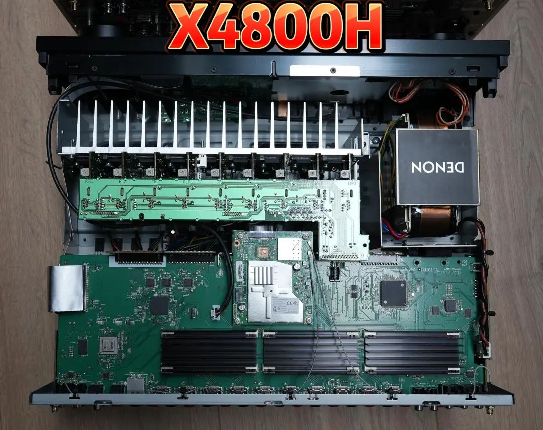

而X4800H首次改为每声道独立放大,并且放于日本原产,所以画风也变得和X6800H相似。

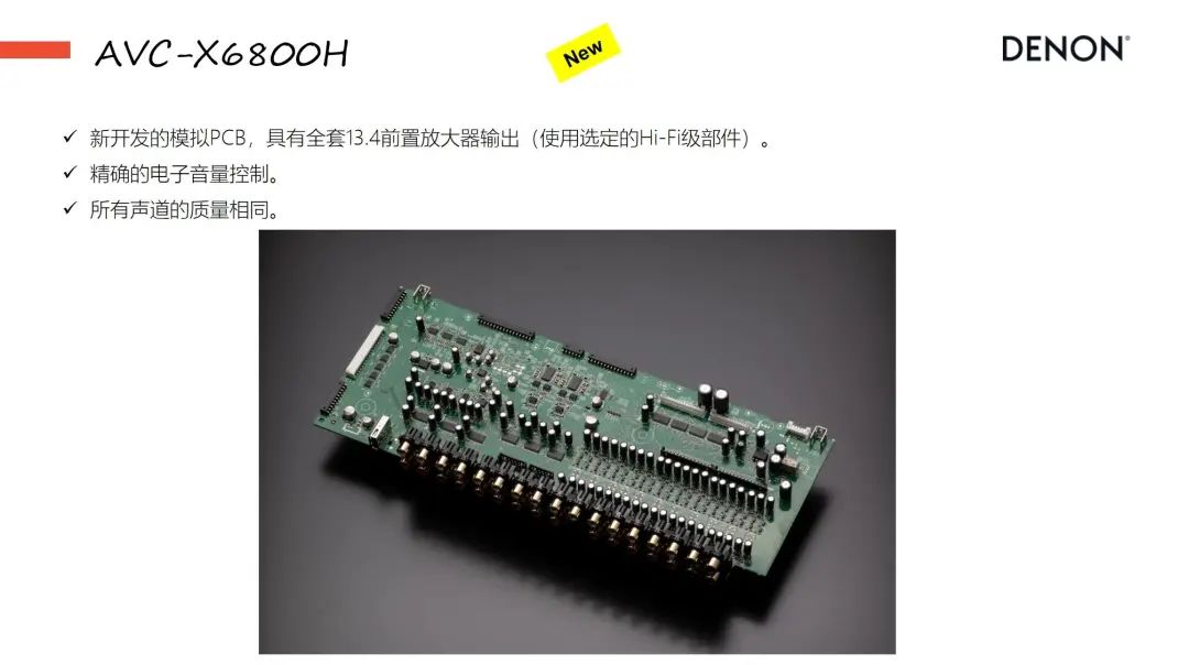

实际上相对于X6700H,X6800H的前级部分差别巨大。
这几块散热片服务于满血版8K HDMI 接口。

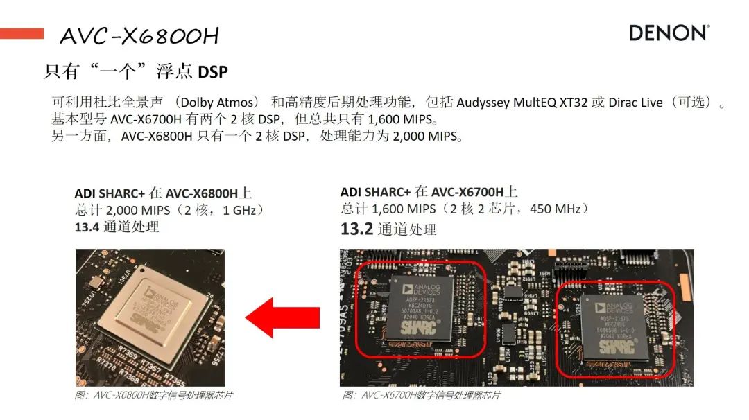

同时也服务于增强后的算力芯片。现在的单颗双核芯片算力是远强于之前的双核双芯的。所以,X6800H能支持Dirac BC,也能支持13.4声道的前级解码。

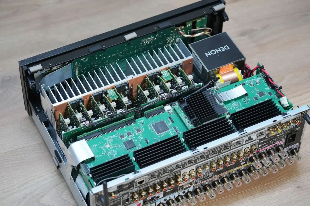

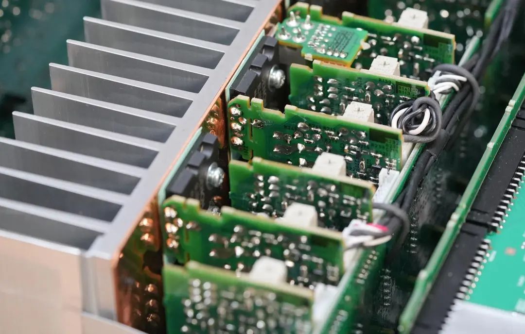

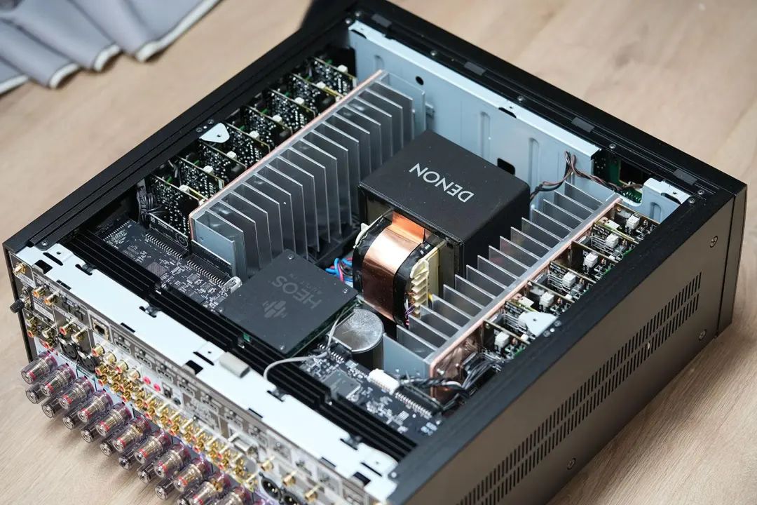

同时,后级放大部分,也有大改动和提升。

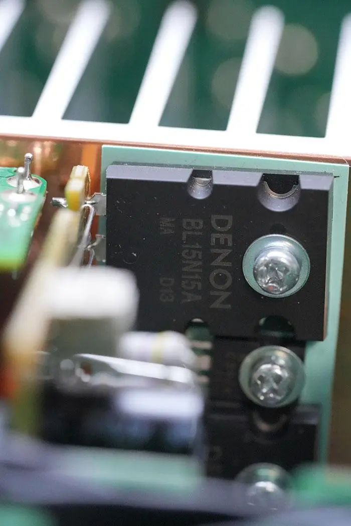

11块独立的放大PCB版固定在散热器上
而放大功率晶体管是贴在铝散热片外面的一层铜片上的,这可以有效增强散热。
这便是全新的功率晶体管。
相对于上一代,X6700H相对于X6500H算是优化,而X6800H相对于X6700H,更像是全部长级,不管是解码、后级放大电路,还是前级部分。
这张图可以看到HDMI解码版,后级部分。而前级电路版看不到,他在HDMI版的下方。
正是因为这块电路板重做,所以X6800H和X6700H的背部接口才完全不一样。但实际上从13.2升级到13.4,X6800H重做是必须的。不过估计下一代就不会有这么大变化,应该是小优化了。
变压器,当然是比X4800H又要大一些的,因为不管是单声道功率,还是声道数,X6800H都变大和变多了。
不过现在通过这里是看不到里面的电容的,完全挡住了。拆解差不多到这里,接下来讲讲UI和使用感受。

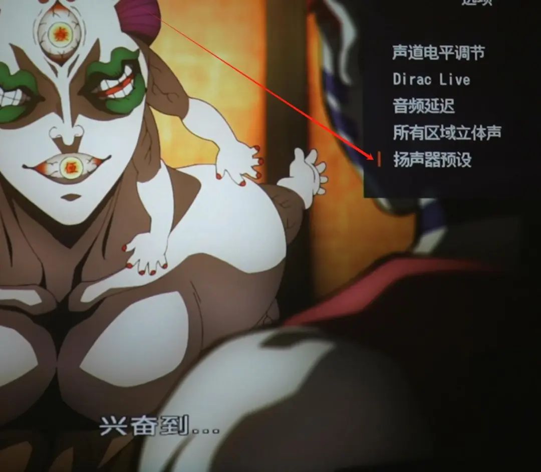

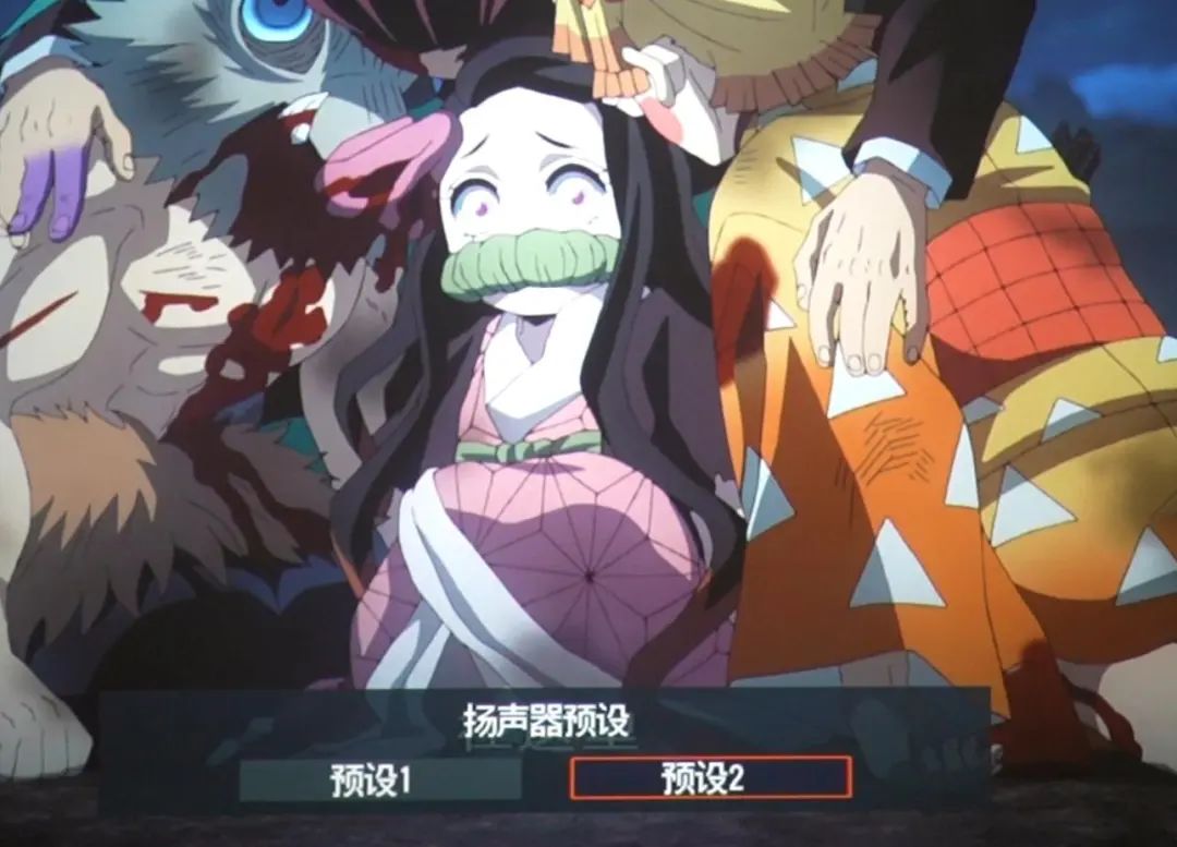

比如不进主设置菜单,在桌面就可以更改扬声器预设。
天龙马兰士可以让一套功放有两套完全不同的喇叭设置,这一点我个人是非常喜欢的。因为我用来对比器材特别方便,同时也能在同一套影院上调两套不同的声音出来,满足不同的需求。

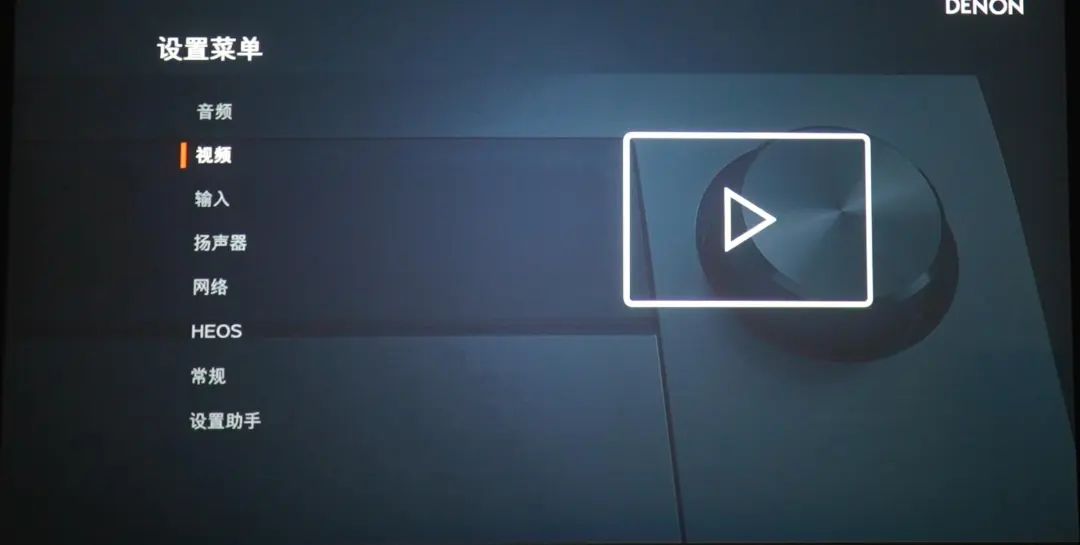

而这个主菜单,和以前变化并不大,但里面的一些选项又有一些细节上的变化。

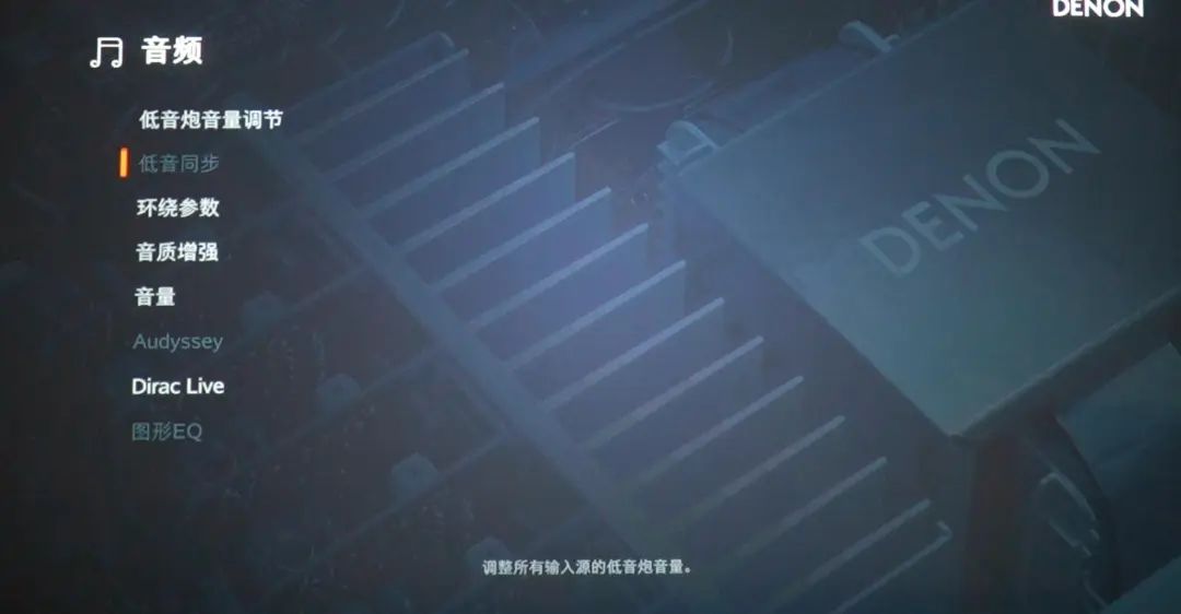

而Dirac和Audyssey,你使用了哪一个自动EQ,哪一项才会变点亮可选。

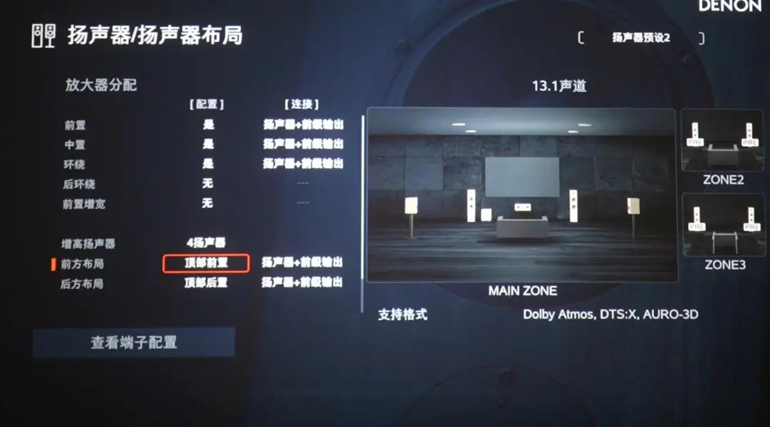

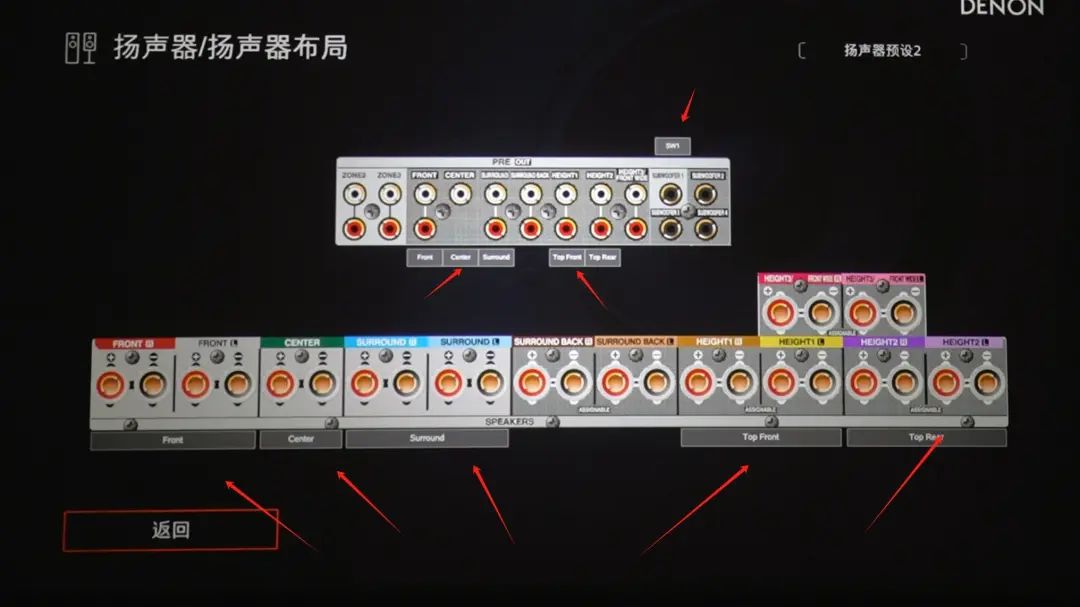

最多支持13.4声道,但原始信号低音炮肯定是.1的,所以设置里面还是5.1、7.1、9.1、11.1和13.1。而我用的是5.1.4,我可以在9.1里面设置,也可以在13.1里面关掉我不用的声道来实现。并且大家看上图,每个声道都可以关掉功放上的后级电路,用纯前级模式,这是一上代X6700H不具备的。
并且如果你查看端子配置,能看到只有我选择了的5.1.4接口在前后级的位置会明确的标识。这是相当于是对使用者连线的一种指导。这一点,我认为比竞品做得好一些,对新用户的友好程度更佳。

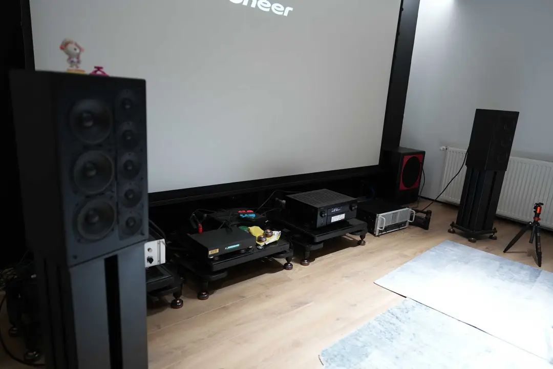

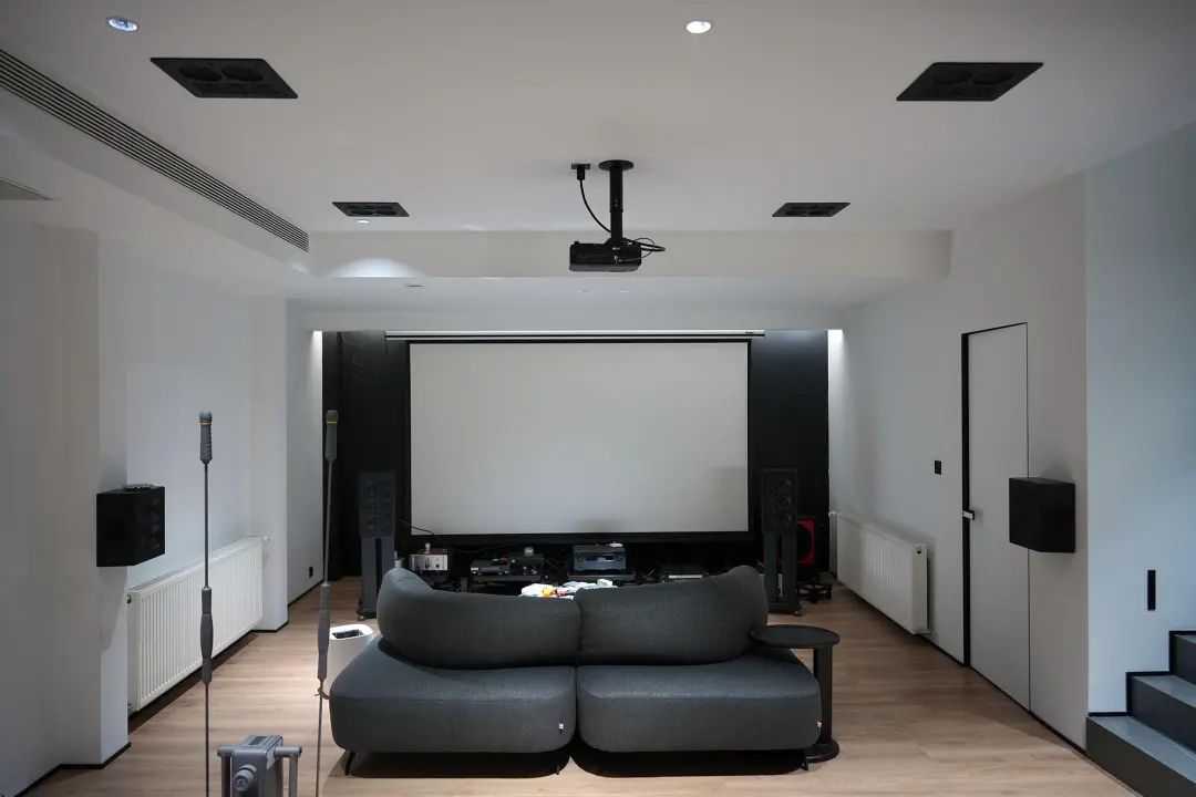

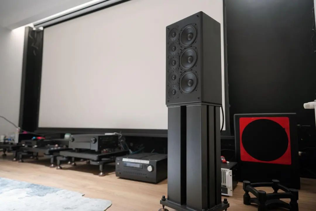

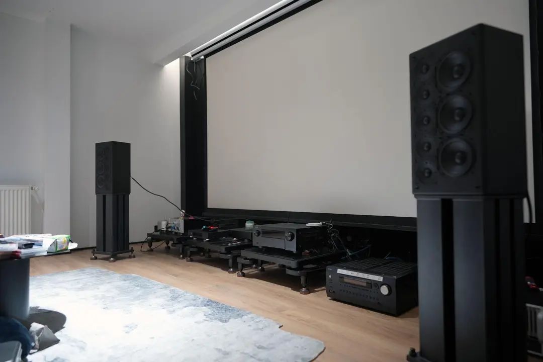

试用的音箱,依然是KK K700一套5.1.4,并且天空声道都是使用的KK最强的入墙主箱,每个声道都没有短板,更能反应功放本身的推力以及声音特点。

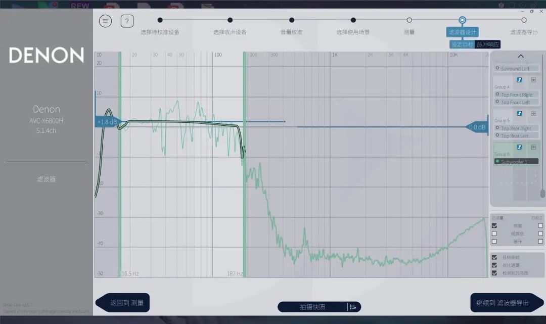

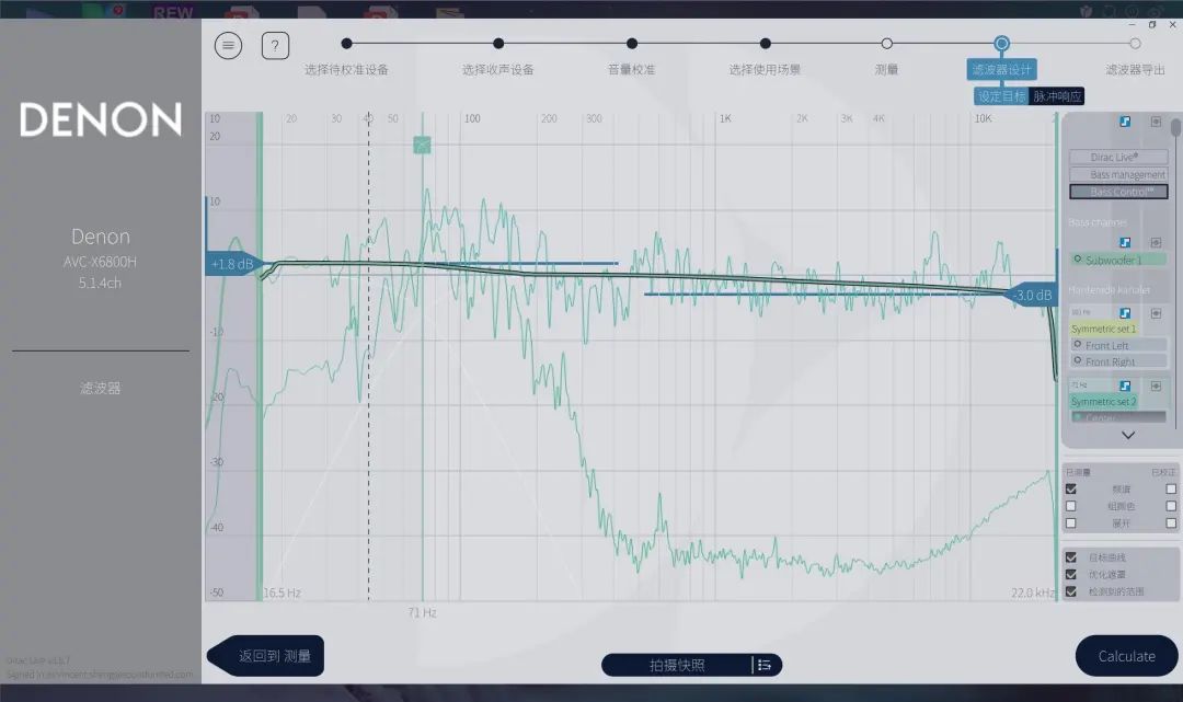

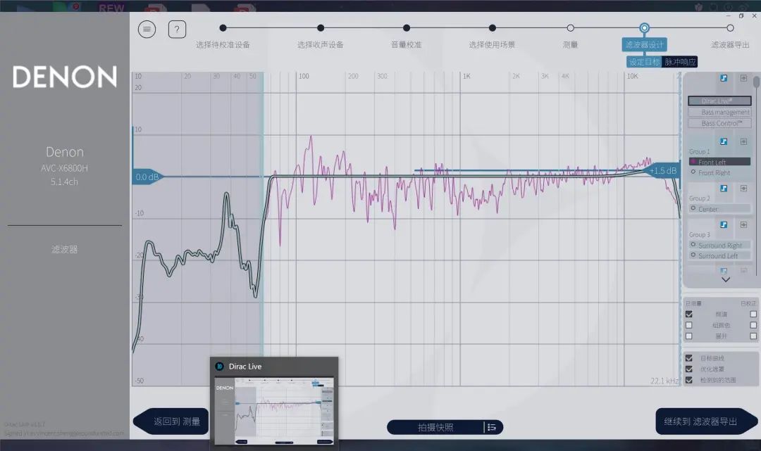

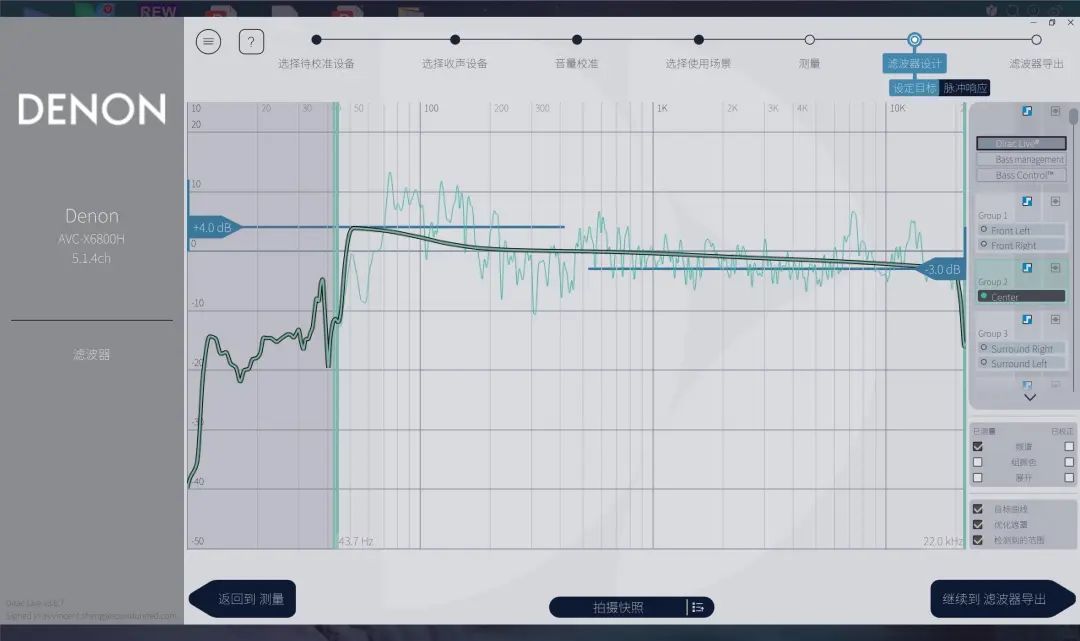

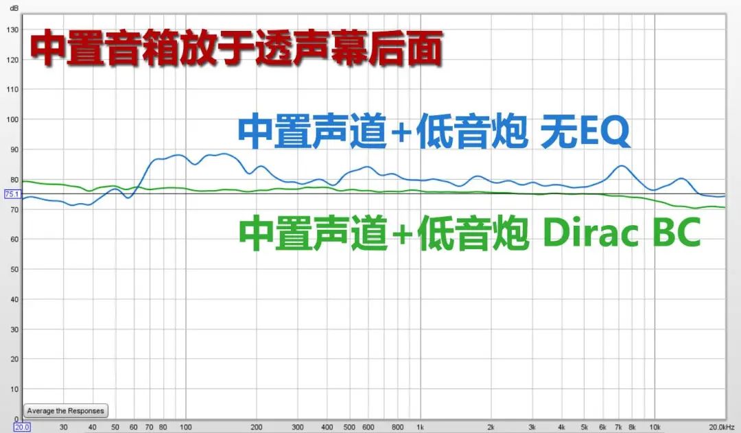

接下来我运行了Dirac
左声道
中置
很明显,天龙X6800H的高频响应确实算很优秀,即便是放于透声幕后面的中置音箱,Dirac也认为他的高频可以切到22kHz。

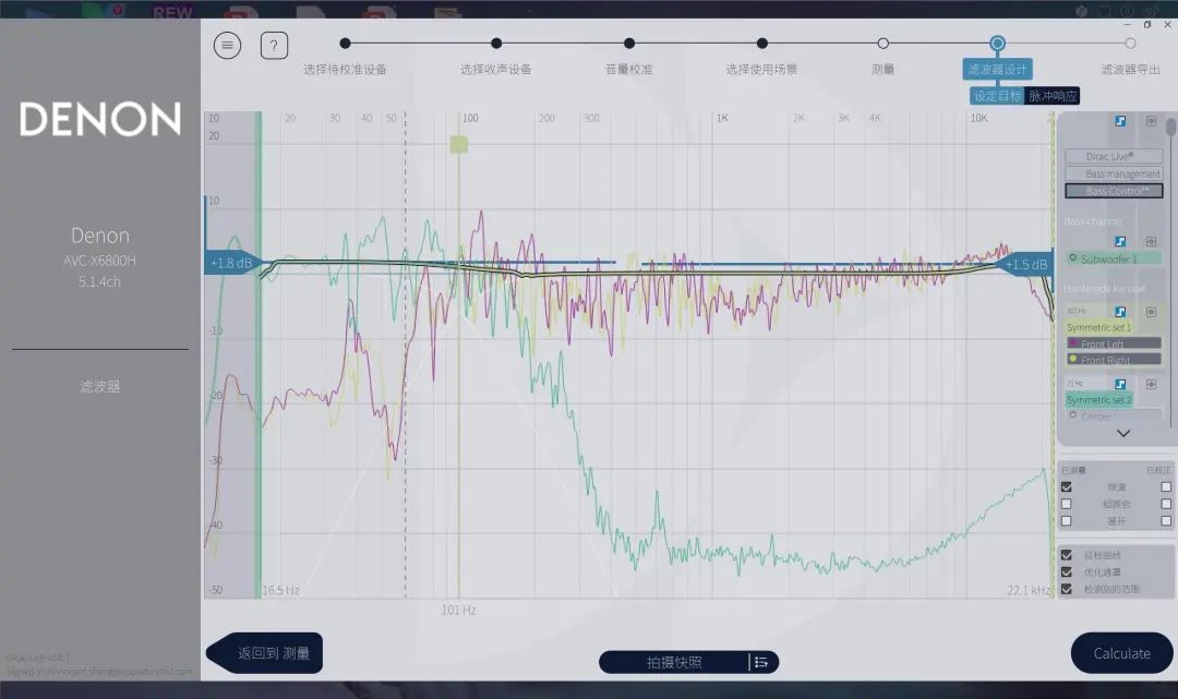

而低音炮的频响是这个样子,但打开BC之后,BC会根据喇叭分组来让炮和每组喇叭分别融合。左右声道算一组,中置单独算一组,左右环绕算一组,前天空算一组,后天空算一组。
像左右声道和炮的融合就在101hz。

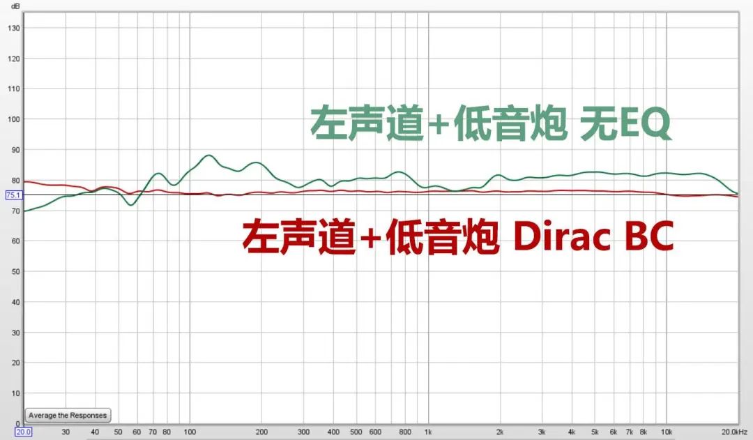

中置和炮融合在71hz,为什么左右音箱和中置是同一款,但中置的融合点更低?因为中置在摆位时是贴墙放的,所以他低频频响和左右主箱在听音位上测并不一样。而BC就是能根据每个声道的情况单独去算炮和箱的融合。调节好他们的频响和相位,这就是BC最值钱的地方。接下来,我给大家看客观测试结果,首先是左声道加低音炮,在不开任何EQ以及Dirac BC后的区别。
如果不开,这个左声炮加频的频响在正负10DB左右,而打开之后,20Hz~20kHz频响在正负2.5dB,并且这是一个从20Hz到20kHz,以5DB差别缓降的一个频响。它不仅仅是平直,而且是大音量也会更耐听。
中置声道加炮的频响差不多全频段在正负5DB的水平,主要是10kHz以上的高频因为透声幕的原因降了5DB。
但说实话,这已经很优秀了。很多箱子放在幕前面,10kHZ以上都下来不止5DB,KK的高音阵列设计和天龙确实也是很搭。

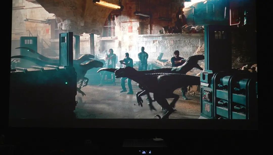

侏罗纪世界3
整个声音依然有超高解析力,但更加饱满富有底气。X6800H相对于X6700H更换了很多硬件,但真正让他的声音脱胎换骨的,是Dirac的使用。所以,第一个结论,X6800H和X6700H,单从性能和声音的角度来说,没啥好对比的,这两台是有代差的功放。而且是很大的代差。

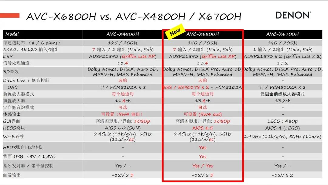

而X6800H比X4800H定价贵4000块,功率差15W,声道数差两声道。而实际在两台功放都能用的5.1.4状态下,他们会相差多少呢?

让我比较意外的是,X6700H和X4700H相比,当时我记得很清楚,还是有比较明显的差别。这种差别是我会感叹,X6700H明显还是比X4700H好得多。而到X6800H和X4800H的差距,用下来就声音来讲,它们的差别比我预计的要小。两台功放推力确实有差别,但不算特别大,而音色声音解析力等等,我认为就真没太大差中别。至于,声音厚度,X6800H还是会比X4800H好一些。为什么会这样?为什么X6800H和X4800H的差距比想像中的小?原因在于因为X6800H在天龙这一代功放中出得比较晚。于是为了满足要求高一些的客户,X4800H相对于X4700H作出较大升级,它产地改到了日本白河工厂。以前天龙要从X6700H开始才会在这里生产。同时,X4800H还跨级别采用了X6700H才会用的单片放大器模块结构。
X4800H的DSP和X6800H是一样的。高于之前的X6700H和X8500HA。也就是解码和前级部分,必然是重做了。

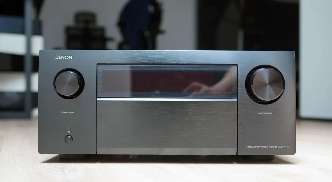

天龙A1H
天龙A1H
最大感受是他们确实是同一风格的产品,但确实没啥放一起比的必要。看起来每声道只差10W功率,天龙A1H也只是15.4声道比X6800H多两声道。
但实际的听感和价差基本上是一致的,啥意思呢?你看某东标价,A1H比X6800H贵了差不多近两万。而实际成交价,我不知道是多少,但至少也是1万往上。你会用3万人民币和1万人民币作比较吗?不会,因为没啥好比的,价差太大了。
我用下来的感受也是这样,A1H不管是音质、声场、声音密度、声音细节,都远超X6800H。当然,他们声音风格是一样的,但感受差别完全不止差一个等级。因为确实也不止差一个等级,因为A1H和X6800H中间还有一台X8500HA,这才是真正的天龙小旗舰,但是它没有更新……所以结论是,如果你喜欢天龙,能买A1H,那么直接买A1H,旗舰带来的体验,不管是产品本身的触感观感,还是声音本身,都强太多。

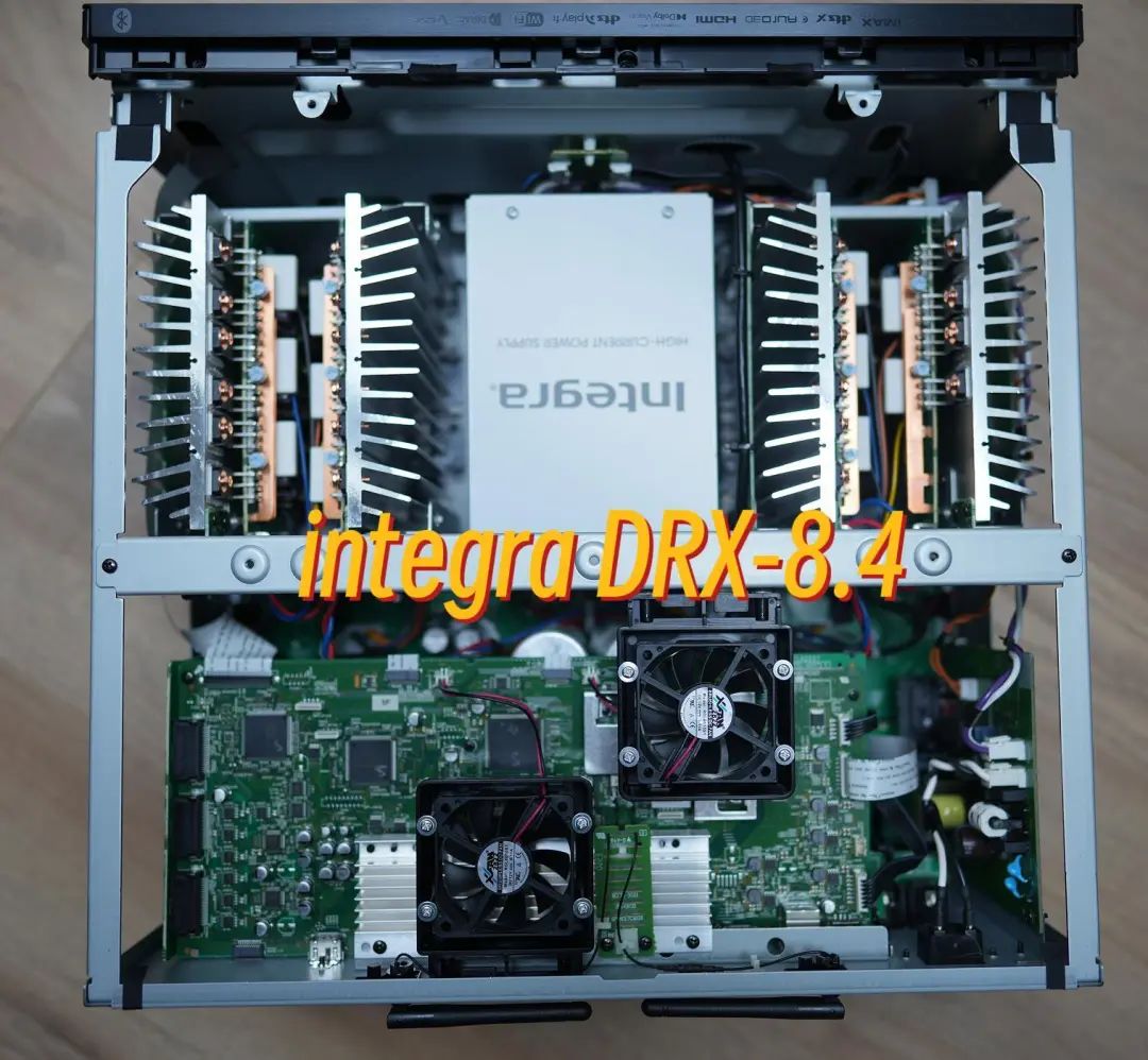

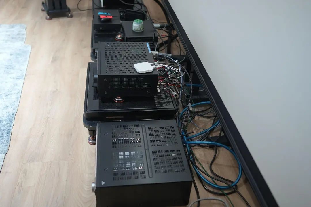

这个先给大家看一下体积,音桥8.4明显从机身上看,好像和X6800H并不在一个级别。音桥8.4大得多。
而且音桥8.4是中置变压器的旗舰机型结构每声道推力150W,这是天龙X8500HA以及A1H的水平。在我家同样的KK音箱配置下,音桥8.4在声音厚度,声音的密度和力量上都强于X6800H。并且,XLR低音炮输出也更适合KK的旗舰炮DXD1000。
