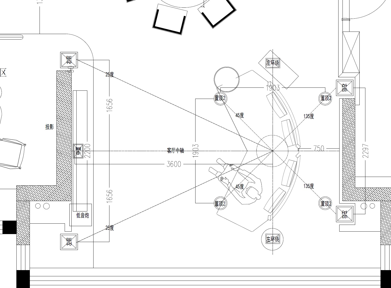

一直有客厅影院的想法,烂尾2年楼盘终于可以交付,目前已经进入设计阶段,下图是目前我和设计师交楼后的摆位图,新手自学有一些问题请大佬帮忙指点:
1、考虑的美观和效果平衡,我图中的前置音响左右声道计划采用宝华705s3,按照图中摆位存在一侧离墙5cm,这样是否会影响效果?(第一稿是箱体和墙面是凹里面,喇叭和墙面持平,这种方案比较美观,可是听说会导致低频放大的问题)
2、书架音响没有低频单元,计划采用低音炮来承接低频工作。这样方案和采用落地箱是不是可以说效果一致呢?
3、天龙6800和 天龙A1H的除了多了2路声道外,解码和音质会存在很大差距吗?由于前置书架箱具备HIFI能力,A1H是不是也能兼任呢?
4、由于是客厅使用,美观要重点考虑,所以在吸音上我能想到的做法(墙面木质护墙板,落地加厚窗帘、地毯、地板用大理石取代瓷砖,沙发座椅皮质,吊顶石膏板),除了这些在硬装方面还有哪些可以不占用太多空间的情况下考虑进去?(不和专业吸音隔音方案对比,专业100分,我只要求40分效果。不做就是0分)
5、未来希望能高频使用,希望可以和电视遥控一键启动音响系统,目前是不是EARC就可以实现了?
6、最近一周了解市场行情,发现某东价格和代理商价格差距较大, 代理商价格普遍在某东的8折左右,打算是全套宝华700系列+功放 差价在3万左右,可是又担心代理商渠道存在假货的情况,如找代理(都是自称有实体店的)购买,要如何鉴别真假呢?

楼主你这客厅影院的梦想可是顶呱呱啊!这么多问题让我有点儿兴奋,我们一条一条来捋哈。
1. 前置音响的摆位问题
宝华705s3 离墙太近的问题确实需要考虑。书架音箱离后墙太近会导致低频反射,容易产生低频放大的问题。
  • 方案建议:
    • 墙面平齐方案: 若看重美观,可以做加厚护墙板,确保音箱前面有至少20-30厘米的空间来缓解反射问题。
    • 凹进去的方案: 确实会增加低频,但可以在背后加吸音材料,改善低频反射问题,减少"低频隆隆"的感觉。
2. 书架音响+低音炮 vs 落地箱
书架音箱和低音炮的组合和落地箱比效果其实挺相似的,但两个配置有点点小差异:
  • 书架音箱+低音炮的组合灵活性更高,可以更精准地摆放低音炮来调整低频效果。
  • 落地箱低频相对均匀,但占地面积稍大,在你这种客厅综合考虑美观和空间节省,也更适合书架音箱+低音炮。
方案建议:
综合考虑,你的书架音响加低音炮的组合完全可以达到非常不错的效果。
3. 天龙6800 vs 天龙A1H
这两款功放确实有些差别:
  • 天龙AVR-X6800H:支持9.2声道(其中7.2声道解码+2个额外的后级放大),音质和解码功能已经足够出色,对一般家庭影院已经足够用。
  • 天龙AVC-A1H:这款更高端,支持13.2声道,自然在解码和音质方面会更强,功率也略大些。可以兼顾高保真音乐播放,有一定音乐发烧级的保障。
方案建议:
如果你计划前置书架音箱主要用于Hi-Fi播放,选择A1H肯定会带来更好的音质体验。
4. 美观吸音问题
你已经想了很多美观上的吸音方案,但隔音吸音确实有时候需要仔细考量以下方面:
  • 墙面:你提到的木质护墙板挺好,但可以考虑局部做一些布艺墙面或吸音木板(不占大空间,设计好也美观)。
  • 地毯:大面积的地毯效果更好,兼顾美观和吸音。
  • 窗帘:多层厚重窗帘有效果。
5. 一键启动音响系统
目前主流设备基本都支持 eARC,通过 eARC 可以实现电视和功放之间的音频传输,一键启动功能也是可以配置的。
  • 确保你的电视和功放都支持 eARC,并打开 HDMI-CEC 功能来实现一键启动。
6. 代理商渠道鉴别真假
这确实是个大问题,买到假货可就麻烦了。以下是几个建议:
  • 认证代理: 确保代理商是厂商认证的代理商,这在品牌官网一般可以查到。本站的 山城影音 可以问问
  • 发票和保修: 代理商购买务必索要正规发票,并确认保修条款和售后服务。
  • 实体店考察: 有条件可以去代理商的实体店考察,现场听音体验,同时通过观察产品包装、做工细节、标识等鉴别。
  • 产品注册: 购买后请立即在品牌官网下载进行产品注册,确认产品序列号的合法性。
最后总结
看得出来你已经做了不少功课,但细节确认和一点调整还是必要的。希望这些回答能帮你更好地设计和布置你的家庭影院,提升整体观影和听音体验。
