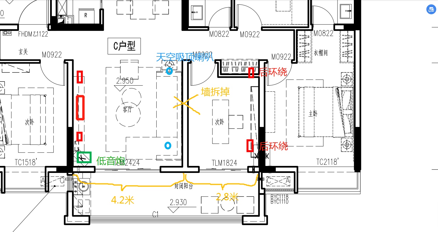

马上家里要装修了,不知道这样可不可行?
功放想用天龙的x1700h
因为家里准备装的是极简风,前面的左中右想把这些音响放进墙面或者柜体里面,后面的左右环绕,也放在柜体上,天空声道买个两三百的喇叭。不知道可行吗这套? 音响摆放位置图.png

mowei033 3
2024-6-19 10:17
不太建议你把这墙拆掉。少一个房间不说,而且7m长的客厅你需要么。这个问题跟家人再研究研究。
玩7.2.4倒是可以把墙打掉,但是这样侧环绕音箱又单独立在那里,不好看。
低音炮那个位置,应该是留给空调柜机的,如果你装中央空调倒是不影响。
前后墙都有一截是承重墙,你不好嵌入音箱,只能是做整面的电视柜再放箱子进去。嵌入箱子看看秦朝QR6。

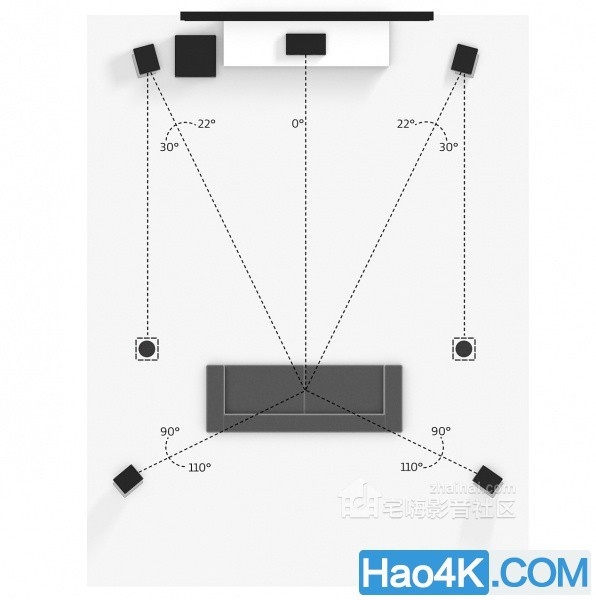

布局可以参考杜比 5.1.2 顶部扬声器布置
掌控营销-Jacky 5
2024-6-19 11:02
不建议极简装修配影院,最好是好的落地2.1系统。因为为了极简,而入墙,隐藏喇叭、设备、线路。要想达到基本素质投入很高的。而且你的R侧环绕还是走道,L环绕应该是落地窗。明装音箱都显突兀。
另外音压铺满40平的空间,对喇叭、功放的要求都很高。看楼主功放预算1700h,那个真心不够,这种合并功放功率储备只适合15平空间。
给楼主两个建议:
1、一定要全景环绕声,可以考虑jbl 新出的bar1300x,无线环绕,看电影用的时候摆到侧面,听音乐不用的时候放回前面bar处。标配12寸炮,自带接口也够用,还用起来比较省心。价格7xxx;
2、好一点的有源立体声,组2.1.看楼主预算,kef ls60 3.5w,宝华duo+610炮 2.2w,低预算惠威h8+dsp12炮 1.5w。
第二种有很多漂亮音箱,应该比较搭。将来有独立影音室也可以留用

2024-6-20 15:04
你们都好专业啊,我不太确定我是否需要这么专业的家庭影院系统,之前第一套房子我就装了一套背景音乐系统,就一个开关大小的主控机,好像是雅马哈的解码,客厅2个吸顶喇叭 餐厅一个,我感觉声音效果已经很好了。
这次我就想要个全景声,就看电影的时候直升飞机在头上,人在后面说话的那种感觉,也不想扰民,特地买了个顶楼,下面地砖也准备先铺一层阻尼隔音毡,再贴地砖。
关于拆墙的事情,已经跟家人沟通过了,我们就3个人,不需要4个房间,想让客厅变大的,不是为了家庭影院而拆墙的。
就这种样的需求,我上面的方案可行吗?
heson525 7
2024-6-20 15:09
玩7.2.4倒 ...
对的,我打算前后都做满柜子,适合放音响的位置镂空,直接放上去,这样的方案应该可行吧?
heson525 8
2024-6-20 15:14
掌控营销-Jacky 发表于 2024-6-19 11:02
不建议极简装修配影院,最好是好的落地2.1系统。因为为了极简,而入墙,隐藏喇叭、设备、线路。要想达到基 ...
你好,我没有打算弄侧环绕,蓝色部分是吸顶音箱,就两个天空,其余音响的都打算放在满墙电视柜和书柜里面。不知这样可行否?
掌控营销-Jacky 9
2024-6-20 16:39
heson525 发表于 2024-6-20 15:14
你好,我没有打算弄侧环绕,蓝色部分是吸顶音箱,就两个天空,其余音响的都打算放在满墙电视柜和书柜里面 ...
你没有侧环绕,左右声场声音没有单元发声啊,你就少了很多环绕信息,影院里,90%来源于中置,整体氛围来源于炮。环绕信息里主箱=侧环绕>后环绕>天空,天空声道不是特别活跃的,除非特定的片段。所以你这么配太奇葩了,为了听头顶有飞机飞过,搞两个不怎么发声的何必呢。那不如就我说的jbl那个bar x1300了。也省去你布线的烦恼

mowei033 11
2024-6-21 09:56
加点功放的预算,因为如果拆墙,你这个空间大,日系功率太低了。功放看看国产天逸AT2300 PRO。
音箱按你图上的布置是可行的。你甚至可以预留7.1.4的线,就是在中间地面两侧留两个地插,吊顶也多留两个音箱的位置,线埋好,以后升级能直接加箱子。
主箱和中置和环绕,只能选前导向孔的箱子,因为要入柜子,中置尺寸不能大,你去看看秦朝QT5。或者主箱直接用入门HIFI箱子,比如意力DB62。
地面不要先铺阻尼隔音毡再铺地砖,砂浆需要跟楼面的混凝土咬合在一起的。你就正常装修,别在人家睡觉的时候玩影音,不会影响到邻居的。能影响到人家,你自己也受不了了。
你还需要买一个播放器,比如芝杜Z9X PRO。多埋几条HDMI2.1线从电视柜到电视那里,因为你不懂以后还要加啥设备。网线日线的超六类或者国产七类起步。

heson525 12
2024-6-21 10:37
音箱按你 ...
大佬专业,如果图省事的话,是不是能买一个上面说的jbl1300x?平时就看个电影,打ps5,偶尔k歌。我看新出的三星990d还蛮适合的,升级了HDMI2.1 。耳朵没那么敏感,就想要个环绕声。

mowei033 14
2024-6-21 11:57
heson525 发表于 2024-6-21 10:37
大佬专业,如果图省事的话,是不是能买一个上面说的jbl1300x?平时就看个电影,打ps5,偶尔k歌。我看新出 ...
回音壁是没有条件的选择,能搞传统AV肯定传统AV。哪怕你最终选择了回音壁,现在装修阶段,把传统AV的线埋好,留个地插,不影响美观。
soto7198 15
2024-6-24 08:01
4米2 5.1的家庭影院够用了  不用拆墙
楼主 heson525 新手玩家 2024-6-24 08:02 来自手机 显示全部楼层
heson525 16
2024-6-24 08:02
我拆墙不是为了家庭影院,是为了家里面显大。
