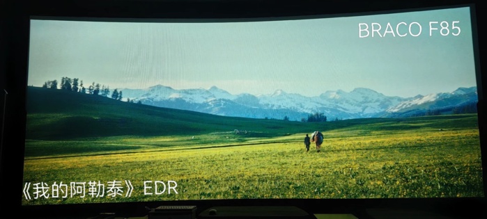

好了,回过来说一下屏摄,《我的阿勒泰》的清新质朴确实令人心仪,尽管这个版本的EDR画面素质不是顶尖的,码率也比较低,每集才4.5G,但是通过巴可F85的演绎,大片风光仍然心旷神怡……

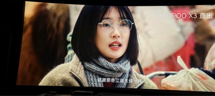

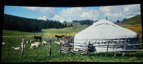

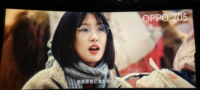

这次的图片我尝试用了华为P60手机光圈、快门、ISO的不同组合拍摄,不再是以前的傻瓜模式。但图片还是一如既往的烂,将就看看个意思吧。 WX20240612-1420342x.png
最后三图做了标注,猛一看,画面完全看不出区别,对吧?对!经咸鱼阉割本身又是低码率,想通过屏摄看出区别太难了!也不对,多珀直出和两者联手,现场还是有细微区别。如果是原盘格式级别的码率,区别就会更明显!但是,你还敢小看多珀 X3吗?这小东西固件已经更新十来版,稳定性和易用性越来越好。凭良心以价论质,对于量力而行的我们,自然心中会有答案!
