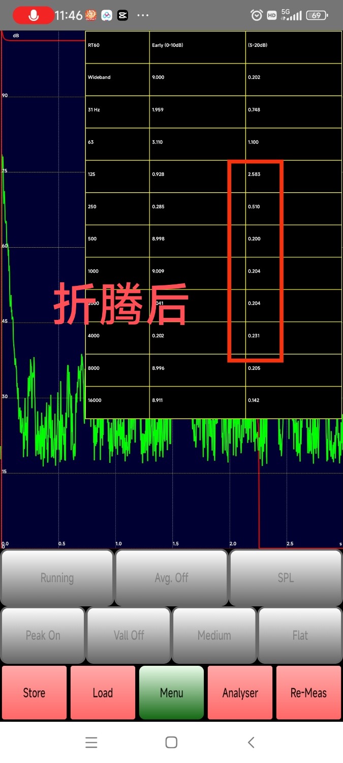

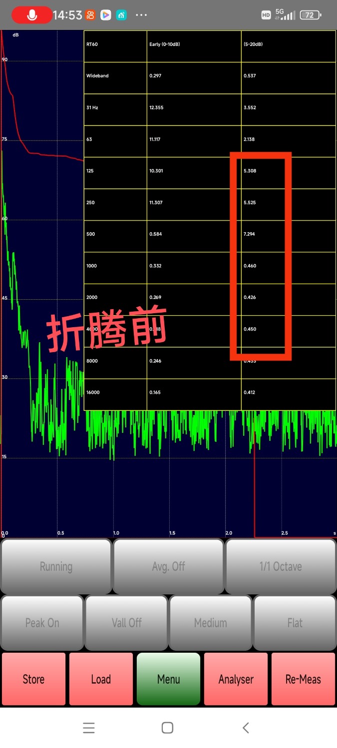

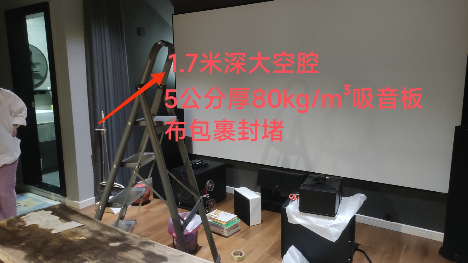

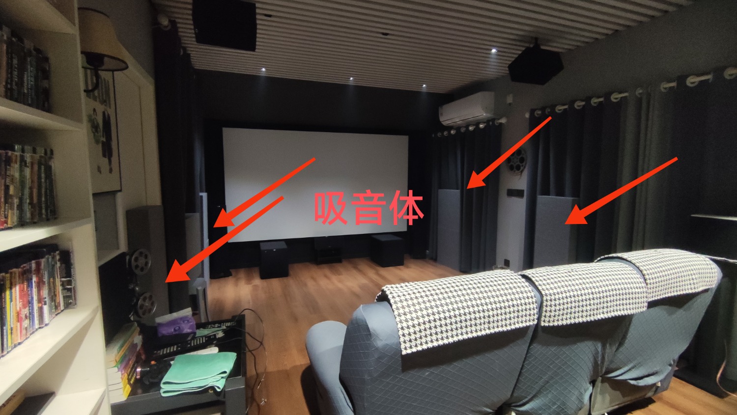

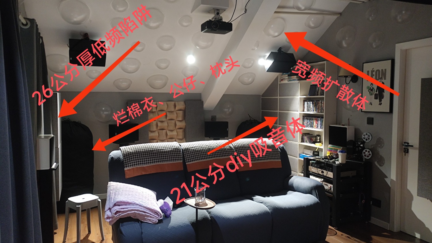

      大佬一句低频太烂,我就坐不住了,本就有升级改造打算的我立马行动,对于不专业的我,只有凭相关知识积累,和临时网上搜索的信息摸石头过河,既然是系统工程,那就从空间入手吧,空间比例5.8*3.7,测算得最佳混响时间为0.208秒,而实测中低频125-500hz部分严重超标,高频部分完全不用管,所以只处理低频,首先,影音室同房子装修刚三年,推倒重来不现实,唯有利用原始空间可以利用部分因地制宜+外挂声学模块进行改造,测算空间吸音面积,除去可利用部分其余全部采用模块,当然,模块也考虑了吸收频段、类型和规格、数量,经过无数次咨询、比选后最终确定的,光有吸音还不够,还得考虑扩散,具了解分析,还是只有牺牲美观选用了规格较大、效果较好的半球扩散体,而放弃成品木制扩散板和高昂的云扩散,经过一个月折腾,最终成型如图,而实测数据算是理想的,500~4000hz混响时间完全达标,最难处理的低频125~250hz降了很多,但还是超指标,现在各频段消散很快,该有的声音都很晰度,互不干扰,定位好很多,细节也丰富了,不像之前那样糊成一片,低频有力度,不臃肿、不堆积,当然,心中更多的是喜悦和小小的成就感。待续(器材篇)…
