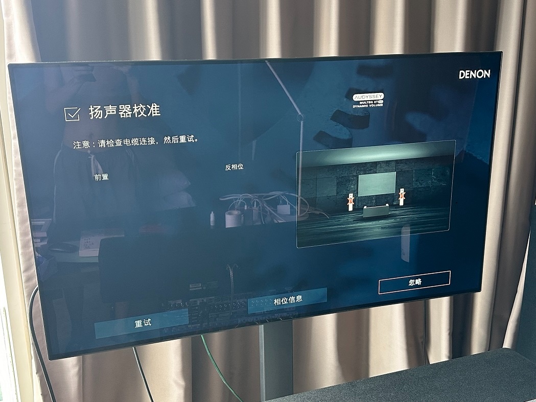

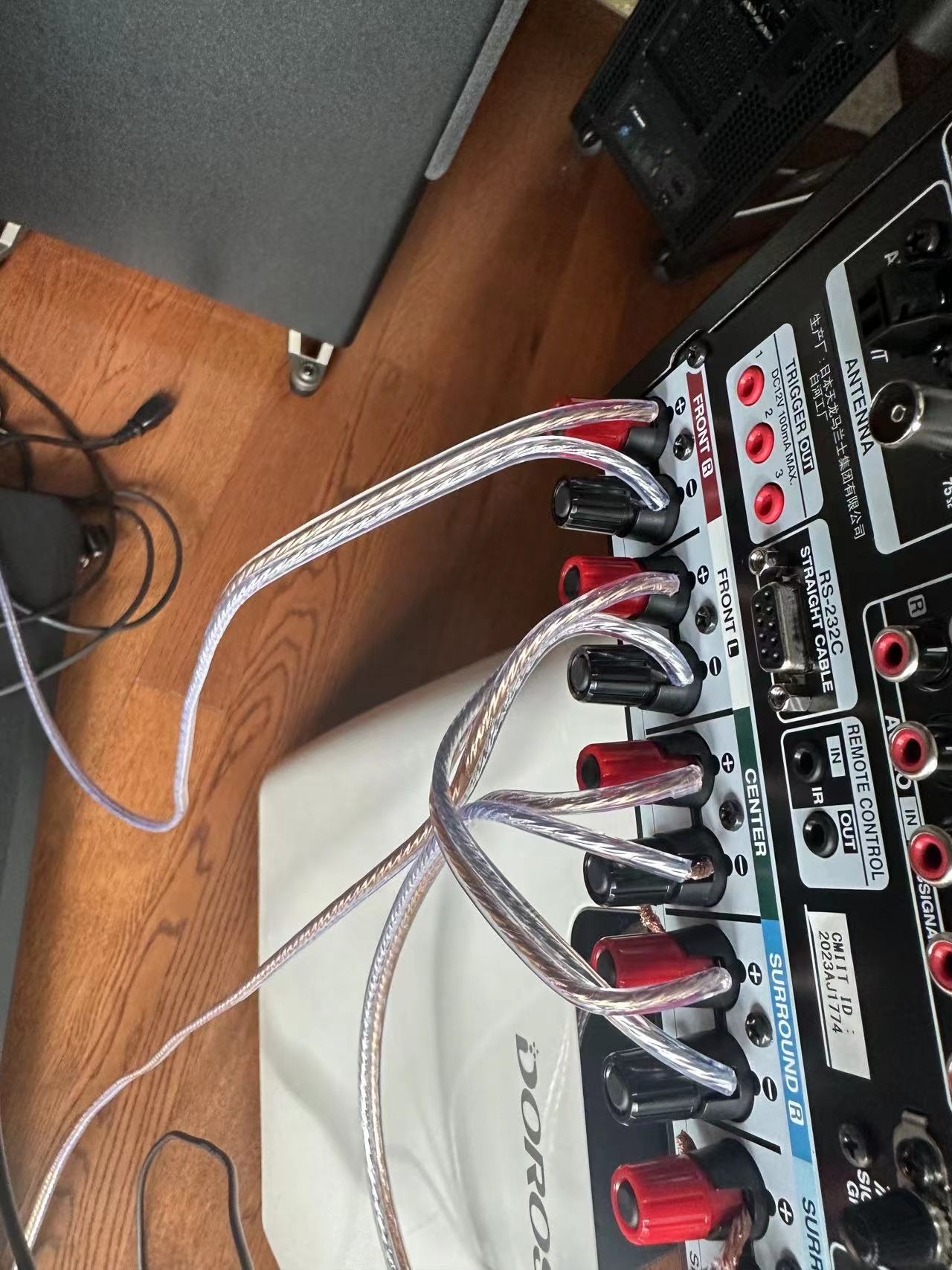

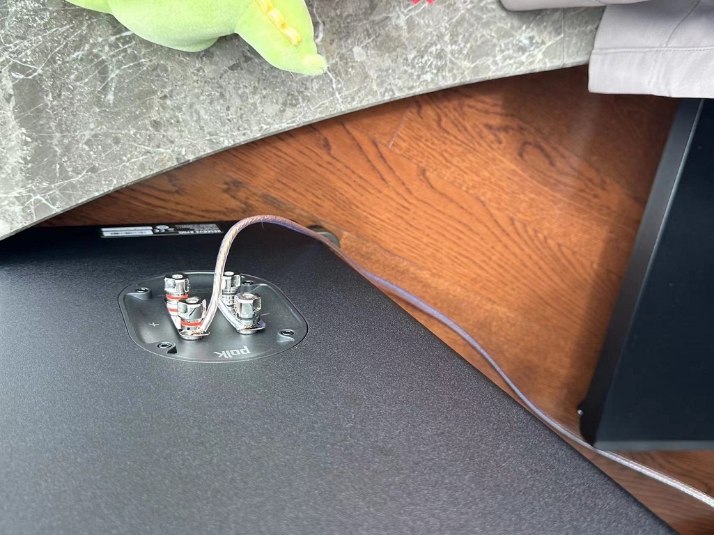

家庭影院5.1声道音箱,在做奥德赛设置的时候,一直提示前置反相位,我看了下线,都没问题,音箱和功放所有的接口都是按一个逻辑插的,就前置提示反相位。
请大佬看看是怎么回事,是不是因为前置音箱有两组端子的原因?我不用管这个提示么

有可能音箱内部接线出厂就是反相的,调换下正负极再测一下。

好的,我反着接试试~

你的问题解决了吗?工厂出错的可能性极小。很有可能是:听音位的拾音麦,收到了前主箱的反射声较大,误判为反相位。只需在你的听音空间里,找出前主左右喇叭的第一反射点,加以合适的声装处理,阻止反射就行了。(两侧面、顶、地,厚挂帘、吸音板、地毯,先可以试试音箱面对听音位角度内倾。)

版主,后来没用奥德赛,用dirac的时候不会弹这个提示,目前用下来没有问题。
