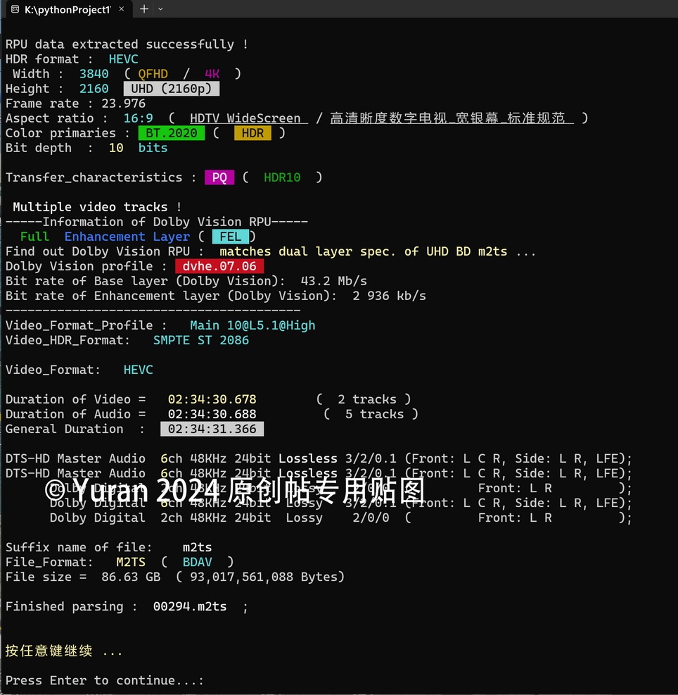

实验样本/素材,取自《低俗小说》UHD BD 蓝光片源,BDMV架构,00294.m2ts 文件(八十多个GB)。
看重点:杜比视界视频轨 (Dolby  Vision ) BL+FEL 、 dvhe.07.06
用Yuran设计的、另一款自编程序(以前发帖介绍过),成功甄别:各项参数(包括RPU数据的提取),都一目了然!
注意,上图显示的、BL/EL码流的估算,是前期版本的数据(仅粗略显示出:BL 以及FEL的码流)。
最近,已有后期改良版,能精算(BL及EL的码流)!
(已发帖介绍,链接在此《自主编程总结-6: 准无损切割(UHD_BD)M2TS片段/解析各层码流》)。

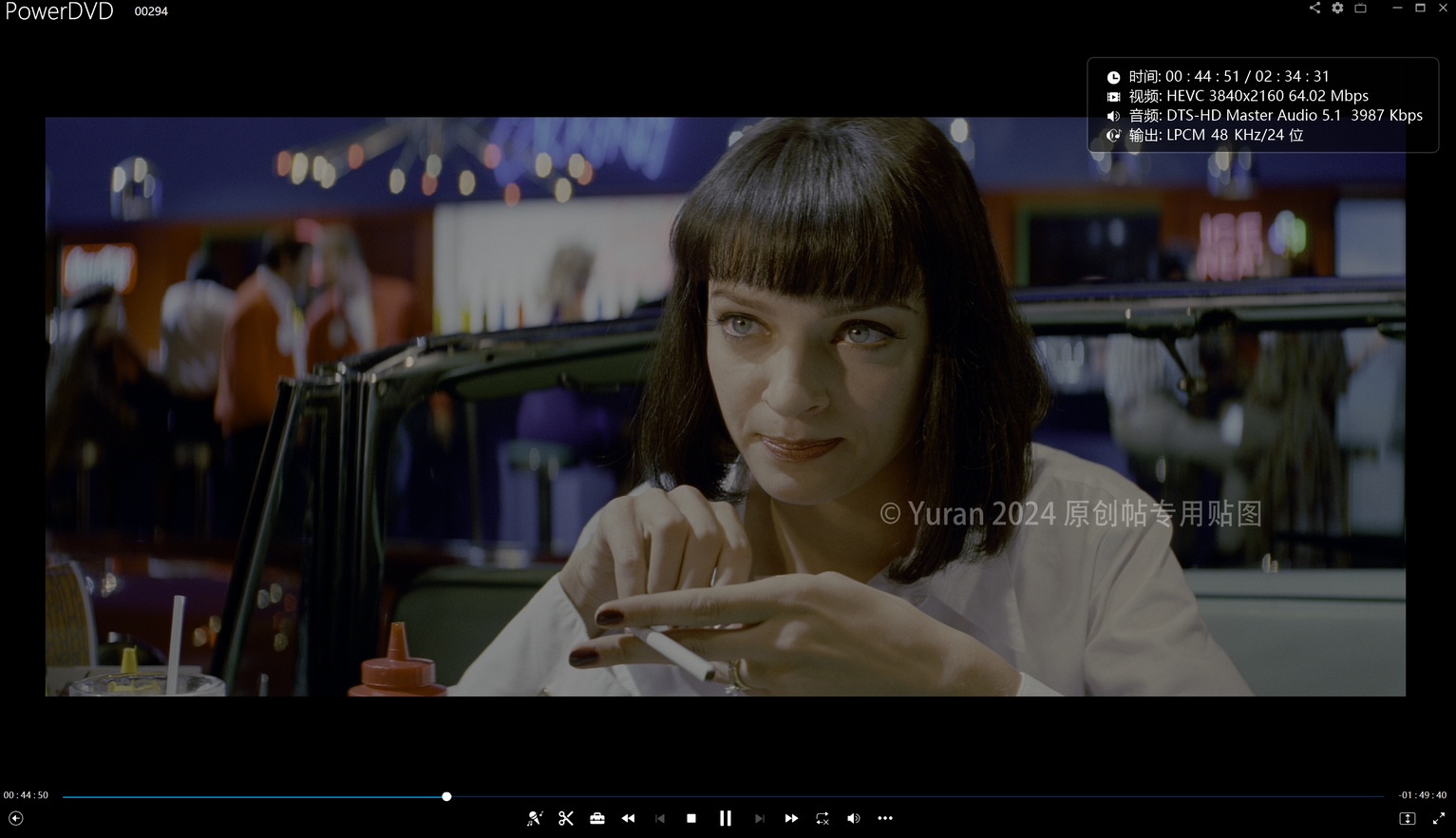

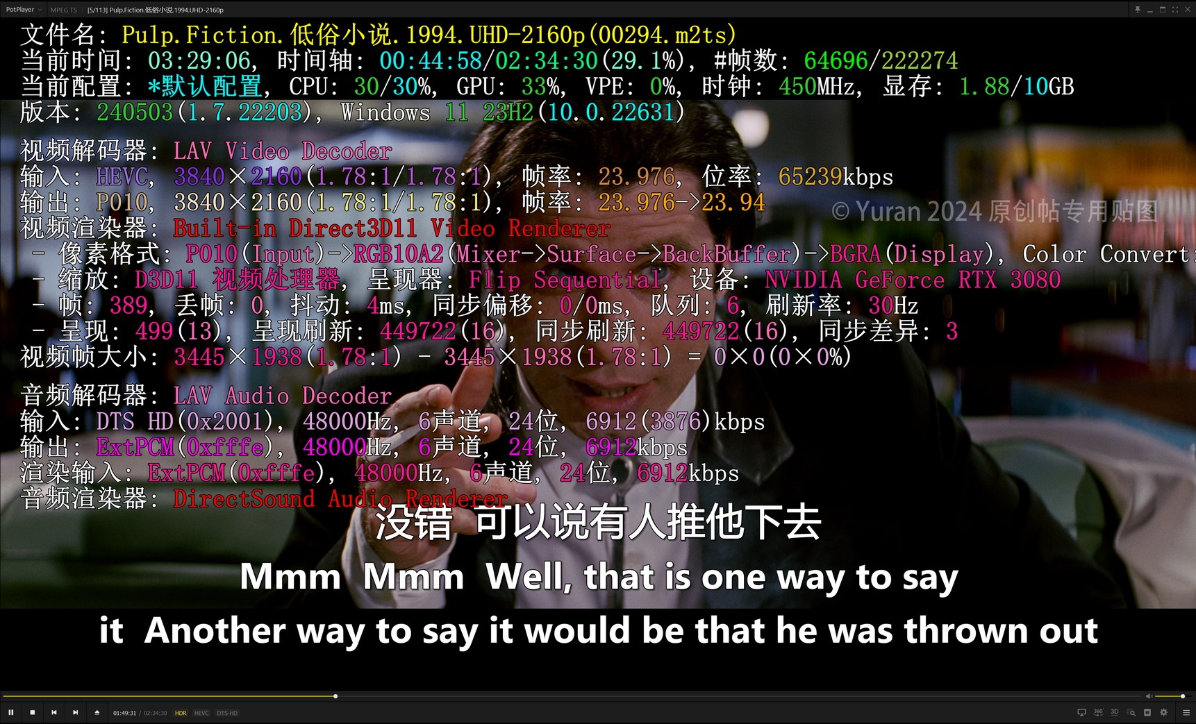

下面是, 用Potplayer播放时的截图:

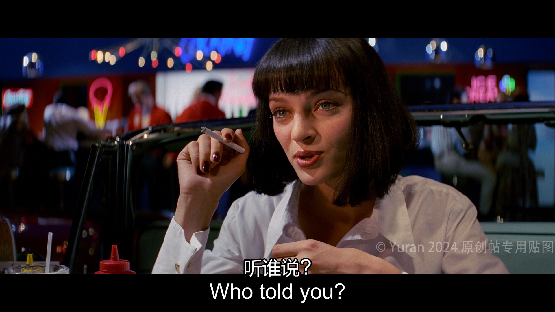

下图,则是Yuran 版 PC播放器(Python自编程序,视频播放部分,调用 MPV的核),播放时的截图:
意外的惊喜:咱的自编程序,调用GPU以及显卡驱动后,自动甄别杜比视界并做相应的处理,显示出的色彩,并不差!
甚至觉得,略胜一筹...
当然了,各自都有不同(视频渲染)的选项。另外,DIY设计自有产品,(其目的),不是为了:比拼画质。
不管怎样,自编程序所呈现的视频/色彩,养眼。 这是本人自拍 4K HDR(HLG )视频,也能被它自动甄别、完美处理!

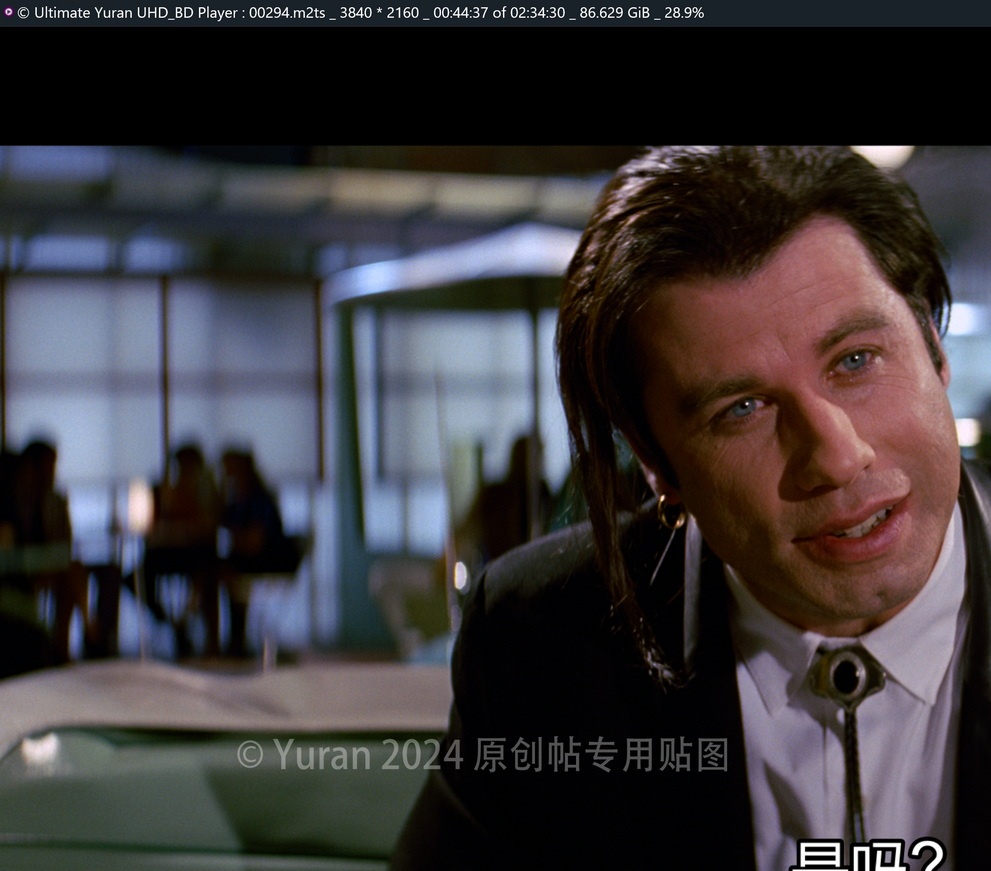

首先,在播放器的标题上,详尽显示,目前播放状态下、各项信息。

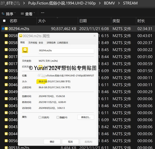

秀一下、两张局部放大图(文件大小的显示,为配合Windows的、文件管理器的习惯,采用 GiB的算法,而不是GB),
可以看到:Yuran设计的、PC播放器的标题,动态显示下述参数:
  • 片名;
  • 画面的宽度 以及高度(像素);
  • 目前播放的时间;
  • 整体视频的时长;
  • 该视频文件的大小;
  • 目前已播放的、时间的百分比;
这还是初样。实际上,以后若再添加:帧率、色位、宽高比、音视频属性等,都没问题(天马行空、任意发挥)!

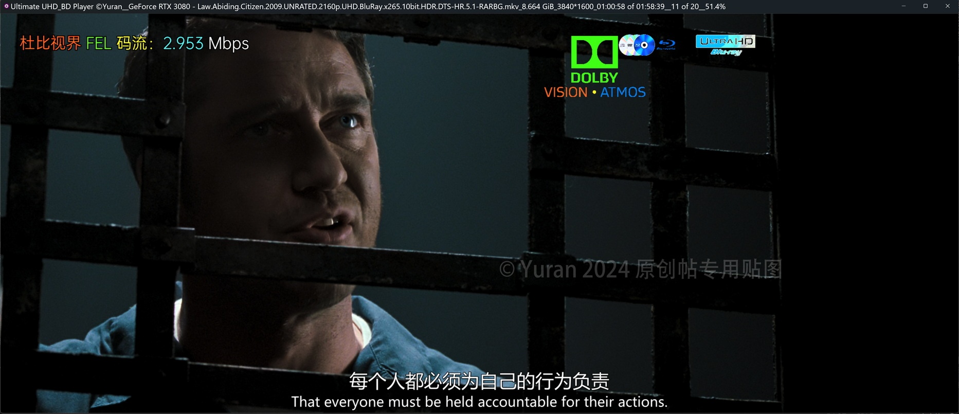

DIY设计的播放器,能够完美叠加:带outline的文字、带透明背景的png、以及带GIF动画效果的 OSD 标识!
  即使是复杂的实验(整合文字、图片、GIF动画),也能在播放器的画面上,完美显现(预期效果)!
多层的叠加,并未影响播放器控制台、外挂字幕等。
  此类风格的OSD,平时是隐身的。何时才能显现?  根据Yuran的规划,有两个机会:
  • 播放开始时,这些OSD标识,暂时显现(数秒的定时后,自动消失);
  • 在播放过程中,按 p 键,就能弹出 OSD (也是在数秒定时后,自动消隐)。

  现如今,既然是质变(摈弃终端模式,启用图形界面)。那就可以,将一些重要的信息(比如 杜比视界、全景声等),
用图文并茂的方式,在视频画面的某个角落, 或在(变形宽银幕电影)上下黑条里,叠入OSD标识,显得更加生动!
当然,文字信息,必须保留(比如,显示杜比视界 BL层、EL层的码流)!
上图,只是(编程)实验,Dolby V+A 还不是GIF...
但足以证明,OSD标识(Dolby V+A,杜比视界+杜比全景声)可以做大,叠入视频画面;
也能将其缩小,仅在黑条中显示。以后,将换成 GIF (动画显示模式)
总之,尽量使用上/下黑条的空间,用 PNG 或 GIF,将专业级别的各项参数,直观显现!
(不像Potplayer那样,占满画幅,有碍观瞻)。

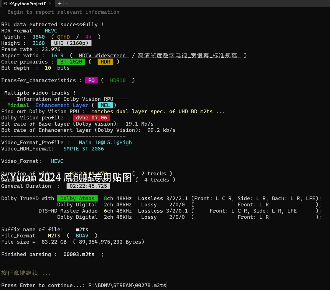

若遇到:杜比视界的片源,还能用图标或GIF指明:究竟是单层,还是双层,其增强层,究竟是 FEL,还是MEL !
甚至,就连每层的码流,都能精确估算。
上图中的、音视频轨的各项信息,在GUI界面下的、视频窗口内,若空间够用,就都用Logo、或GIF显现!数秒后,自动消隐!
这样的播放器,才能淋漓尽致地,对UHD BD 的片源,做出全方位的评估!
  迄今为止,还没有一款播放器,能解析杜比视界 BL及 FEL/MEL,调出RPU数据、并测出各层码流、自动甄别群芳盘吧。
Yuran自主设计的PC播放器,就能胜任!画质靓丽、界面简洁、流畅自如、完美支持外挂字幕,动图显示OSD信息等。
