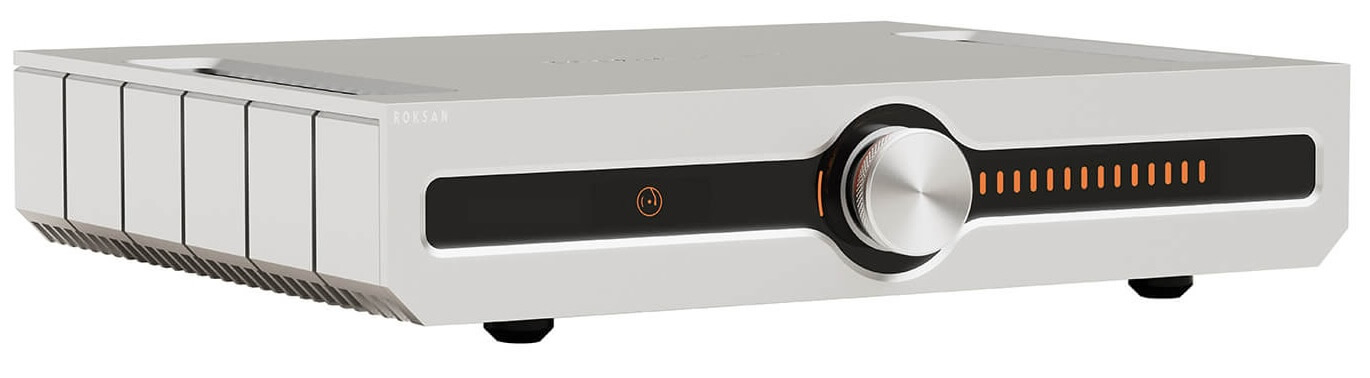

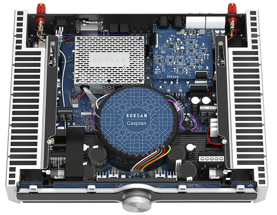

乐圣Roksan 为新款 Caspian 4G 系列设计的工业设计相当独特;有谁喜欢《太空堡垒卡拉狄加》吗?集成放大器的侧面板集成了散热器,放大器的内部布局清楚地表明 Roksan 管理非常严格。零件质量似乎非常高。
Rapture DAC 技术Caspian Series 4G 采用 Rapture DAC 技术,这是一种差分电流传输器拓扑。与使用运算放大器 IC 进行数字到模拟重建的传统方法相比,这种拓扑具有多项优势。电流传输器具有出色的增益带宽特性,这对于精确的高分辨率音频再现至关重要。Caspian Series 4G 以AB 类放大器架构为基础,被称为 Euphoria。Roksan 观察到,出色的音质不仅仅取决于低谐波失真和本底噪声。Euphoria 凭借 4G 系列优先考虑了其设计的互调失真,并确保谐波和互调失真在频率和负载范围内保持平坦。这旨在提供更纯净、更清晰、更细腻的声音再现。
模拟前置放大器和唱机放大器Caspian Series 4G 采用全新的模拟前置放大器部分,旨在确保音频信号尽可能清晰。乐圣Caspian 系列采用平衡设计,可提供最佳的噪音抑制效果。采用接地切换输入设计,连接设备之间的串扰保持极低。此功能构建了Roksan 的 Attessa 系列中使用的技术。​ 可容纳动磁和动圈唱头。超高分辨率音量控制关于基于数字的模拟音量控制是否最好的争论一直存在,乐圣Roksan 决定为 Caspian Series 4G 实施一种融合两种类型元素的混合设计。

Caspian 4G 合并式放大器
乐圣 Caspian 4G 集成放大器是一款双通道立体声放大器,通过 Euphoria 放大器技术每通道可提供 105 瓦的功率。 提供模拟和数字有线输入,包括支持 MM 和 MC 唱头的唱机前置放大器支持的唱机连接。 对于数字源,该放大器还提供 Rapture DAC 技术,以提供最佳的数模转换,从而为扬声器提供来自这些源的最佳音频再现。

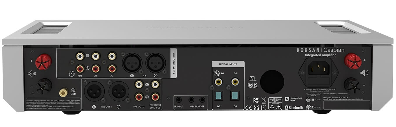

模拟输入2x RCA 立体声 (A1、A2)
1x 平衡 XLR (A3)
2x RCA 立体声 (A1、A2)
1x 平衡 XLR (A3)
数字输入2x 同轴电缆 (D1, D2)
2x 光纤电缆 (D3, D4)
蓝牙音频
2x 同轴电缆 (D1、D2)
2x 光纤电缆 (D3、D4)
蓝牙音频
BluOS
HDMI eARC
模拟输出1x 平衡 XLR (Pre1)
1x RCA 立体声 (Pre2)
1x RCA 立体声 (Pre3)
1 x 低音炮
1x 平衡 XLR (Pre1)
1x RCA 立体声 (Pre2)
1x RCA 立体声 (Pre3)
1 x 低音炮
扬声器连接1x 扬声器接线柱对 (L&R)1x 扬声器接线柱对 (L&R)
