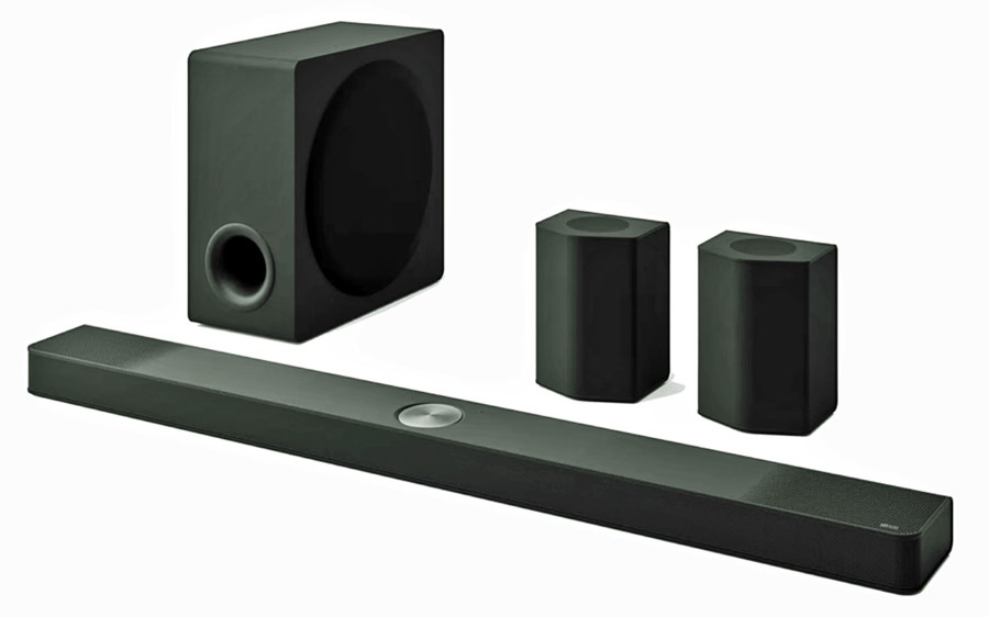

一些便宜的回音壁自称为“杜比全景声”回音壁,但没有后置扬声器。这些产品使用一种称为虚拟化的过程,通过电子处理和心理声学原理来模拟环绕声。但根据我们的经验,这些类型的条并不提供一个非常令人信服的沉浸感。LG S95TR使用离散扬声器用于环绕和高空频道,因此它能够真正提供沉浸式环绕声。
我将S95TR称为“回音壁系统”,因为它与许多竞争对手不同,LG实际上在包装盒中包含了你需要的一切,以便进行沉浸式环绕声体验:回音壁本身、无线低音炮和无线后置环绕扬声器。索尼目前的BRAVIA BAR 8和BRAVIA BAR 9需要单独购买低音炮和环绕扬声器,甚至他们最顶级的BRAVIA Theatre Quad系统也需要单独购买低音炮。只要你的房间前后都有电源插座,你会得到S95TR包装盒中的所有东西,甚至包括HDMI电缆。
LG S95TR回音壁配备了一个无线有源低音炮和无线后置扬声器
到处都有发声单元驱动
承诺离散沉浸环绕通常使用的回音壁系统在回音壁本身和后置扬声器中使用多个扬声器驱动器,以不同的方向发射声音,利用墙壁和天花板将声音反射回听众。LG S95TR也不例外。LG S95TR回音壁不仅有两个,而是有三个向上发射的驱动器,用于从天花板反射声音以产生高空效果,以及侧面发射的驱动器,用于从墙壁反射声音以产生环绕效果。包括的后置扬声器实际上在三个不同的方向发射声音——向左和向右发射以产生环绕效果(从侧面和后墙反射声音),以及额外的顶部发射扬声器从天花板反射声音以产生高空效果。最终的结果是,LG描述为“9.1.5声道”的系统——九个环绕频道在耳朵水平,一个有源低音炮和五个离散的高空频道。在我们的测试中,这有点夸张,但稍后我们会谈到这一点。

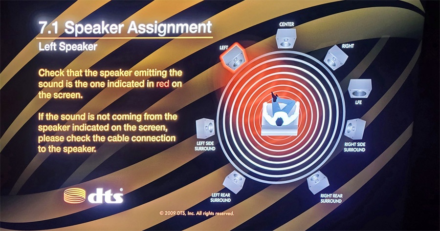

为了确认设置并查看系统如何再现沉浸环绕声,我使用了Spears和Munsil UHD基准(第三张光盘)上的DTS:X和杜比全景声频道测试,以及杜比和DTS测试光盘。结果有点出乎意料。有这么多扬声器驱动器朝这么多方向发射声音,我假设S95TR系统会在聆听位置周围和上方创造一个完全无缝的沉浸声音舞台。但该系统并没有充分利用其所有可用的扬声器。
让我稍微退一步来解释。S95TR回音壁被宣传为一个“9.1.5声道系统”。它包括用于左、中、右声道的前置发射驱动器。它包括用于高空效果的向上发射驱动器,从天花板反射声音,使其来自听众上方。回音壁还包括用于从墙壁反射声音以再现聆听区域两侧的声音的侧向发射驱动器。S95TR的后置环绕扬声器还包括指向侧墙的驱动器,以及用于你身后的声音和用于高空效果的后置驱动器。
DTS 和杜比测试音可以帮助识别条形音箱或组件环绕声系统中的实际扬声器配置。
但当我以7.1.4或9.1.6声道配置播放DTS:X和杜比全景声频道测试时,S95TR系统只在被喂送后置环绕声道信号时才发射环绕扬声器上的侧向发射驱动器。在循环浏览七个(或九个)环绕声道时,只有回音壁内置的侧向发射扬声器被用来再现侧环绕声道。此外,9声道环绕声信号的“宽前置”声道与常规的前置左/右声道无法区分。总的来说,系统无法准确再现一个9声道声场(带有前置宽声道),并且从前置到后置的七声道环绕信号的跟踪并不像它本可以的那样从前到后无缝。
我原本期望侧环绕信号由回音壁的侧向发射驱动器和后置扬声器的侧向发射驱动器共同再现,在侧墙的中点创造一个幻影侧环绕声道。但事实并非如此。这导致了侧面沉浸效果的轻微间隙。与此同时,五个高空扬声器确实从前到后创造了一个无缝的高空效果。
我向LG的高级产品经理Jack Kiledjian询问了这一点,他确认这是有意为之的设计。“正如你所指出的,侧环绕声道只使用S95TR回音壁的侧向发射驱动器。这符合杜比全景声回音壁的7.1.4声道扬声器配置,其中侧环绕声道的声音应该只从回音壁单元的侧扬声器输出。这些设计是为了从房间的左右墙反射声音,到达听众。”
他继续描述了后置扬声器上的后置侧向发射驱动器的功能:“后置环绕(或后置侧)扬声器不打算用于实际的空间编码目的。相反,它们旨在补偿由于安装限制(如房间布局、家具摆放等)造成的声影。”
因此,后置扬声器有朝两个方向的驱动器,以补偿不够理想的扬声器放置或房间布局,并在整个聆听房间中带来强烈的沉浸感。它真的是一个9.1.5声道系统吗?并不完全是。但它确实符合杜比对7.1.4声道回音壁系统的指导方针,所以我们可以放心地这样称呼它。后置扬声器上同时包含后置和侧向发射驱动器,确实填补了聆听房间后部的声音。

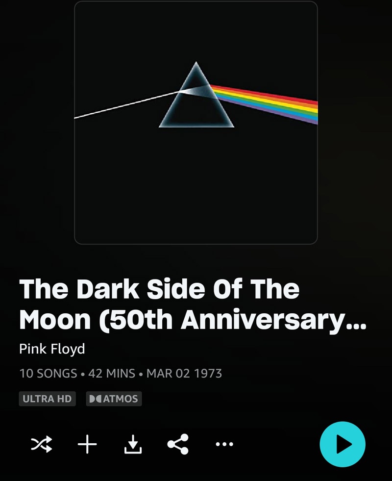

2023年在Amazon Music Unlimited上重新制作的Pink Floyd的“Dark Side of the Moon”杜比全景声版本,在LG系统上听起来特别饱满且沉浸感强,让我感觉像是在混音内部,乐器和声音从四面八方包围着我。能够回到这个50年前的录音并以全新的方式聆听它,这很有趣。
Pink Floyd的“Dark Side of the Moon”专辑可以在Amazon Music Unlimited上以50周年杜比全景声沉浸式混音流式传输。
