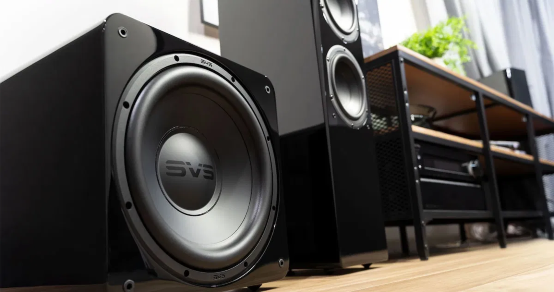

什么是密闭式低音炮?
密闭式低音炮安装在完全封闭的箱体中。与带有导向孔的低音炮不同,后者通过箱体的孔或管道提升低频的效率和音量,而密闭式低音炮旨在通过封闭的结构提供更精准的低频响应。
其设计的核心在于简洁:没有任何开孔或导管,箱体内的气压对扬声器锥体(cone)产生阻尼作用,从而控制锥体的运动。这种结构能够有效减少失真,实现更加精准的低频重现。
密闭式低音炮的优势
1. 更加精准的低频表现
密闭式低音炮因其紧致(tight)且清晰的低频著称。由于箱体结构限制了锥体的过度运动,避免了低频失控或失真。如果你追求清晰、细腻的低频表现,这种低音炮可能是你的理想选择。
2. 更平滑的频率响应
与开孔低音炮相比,密闭式低音炮通常拥有更线性的频率响应。这意味着它能在更广的频率范围内保持均衡的表现,而不会过分强调或削弱某些频率。这种特性对于追求音质原汁原味的音响发烧友尤为重要。
3. 与音响系统的更好融合
密闭式低音炮的低频更加受控,因此更容易与系统中的其他扬声器进行衔接。这种低频不会过于喧宾夺主,而是与中频和高频之间形成平滑的过渡。
4. 更小的体积
由于不需要导向孔,密闭式低音炮通常尺寸更紧凑,适合空间较小的环境或需要隐蔽安装的用户。在不影响音质的前提下,它是小空间环境中的理想选择。
