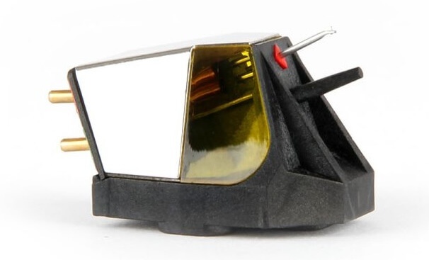

今天我来给你们介绍一款可能让你们重新考虑昂贵MC唱头的宝贝——Rega的Nd7旗舰MM唱头。在2024年慕尼黑高级音响展上,Rega推出了这款实惠的入门级Nd3 MM唱头,虽然价格不到175英镑(约合人民币1500元),但它的表现真的很出色。不过,Nd7作为旗舰产品,售价为795美元(约合人民币5500元),这个价格让它要面对来自Hana、Grado、Ortofon和Dynavector等大牌的激烈竞争。
Rega说,Nd7的输出在5到6毫伏之间,需要1.75克的跟踪力。它的头壳使用3点固定,非常适合Rega自家的唱臂。
每个Nd7都是由Rega的技术人员手工制作的,使用了一个“细线”裸钻轮廓,Rega声称这能提供极致的细节还原。这与Rega高端MC唱头Apheta 3(2245美元,约合人民币15000元)和Aphelion 2(5495美元,约合人民币37000元)使用的轮廓相同。

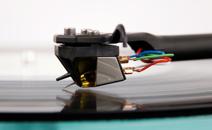

这个轮廓有一个非常小的单晶人造钻石,从顶部看半径只有3微米,从前面看垂直半径为30微米。这样的设计使得钻石与黑胶唱片的接触面积非常小,能够立即适应唱片的微小变化,从而实现高水平的细节还原。它的设计采用了全新的发电机几何结构,声称能够实现高度准确的通道平衡。

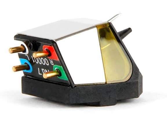

Nd7还有一个优化的极间隙,提供了卓越的线性和串扰特性,这比之前的型号提供了更宽广的音场。这款新唱头采用了微型并行线圈,这些线圈是在Rega内部使用38微米线径、仅1275圈绕制的。这产生了一个低电感、低阻抗的发电机,提供了改进的高频响应。
Nd7是第一个使用钕(Nd)N55磁铁的移动磁铁唱头,这种磁铁通常用于移动线圈设计(包括其他Rega型号)。钕是世上最强大的商业可用磁铁,是这种独特设计的关键组成部分,通过提供比标准条形磁铁设计更多的动力,使这种设计成为可能。
整个装配都装在Rega的零公差注塑玻璃填充聚苯硫醚(PPS)机身中,这是一种轻质且高度刚性的材料。低质量的机身减少了对唱臂轴承的压力,并有助于自由移动,这对于精确的唱片重放至关重要。这种新机身设计受到了Rega成功的MC系列的启发。

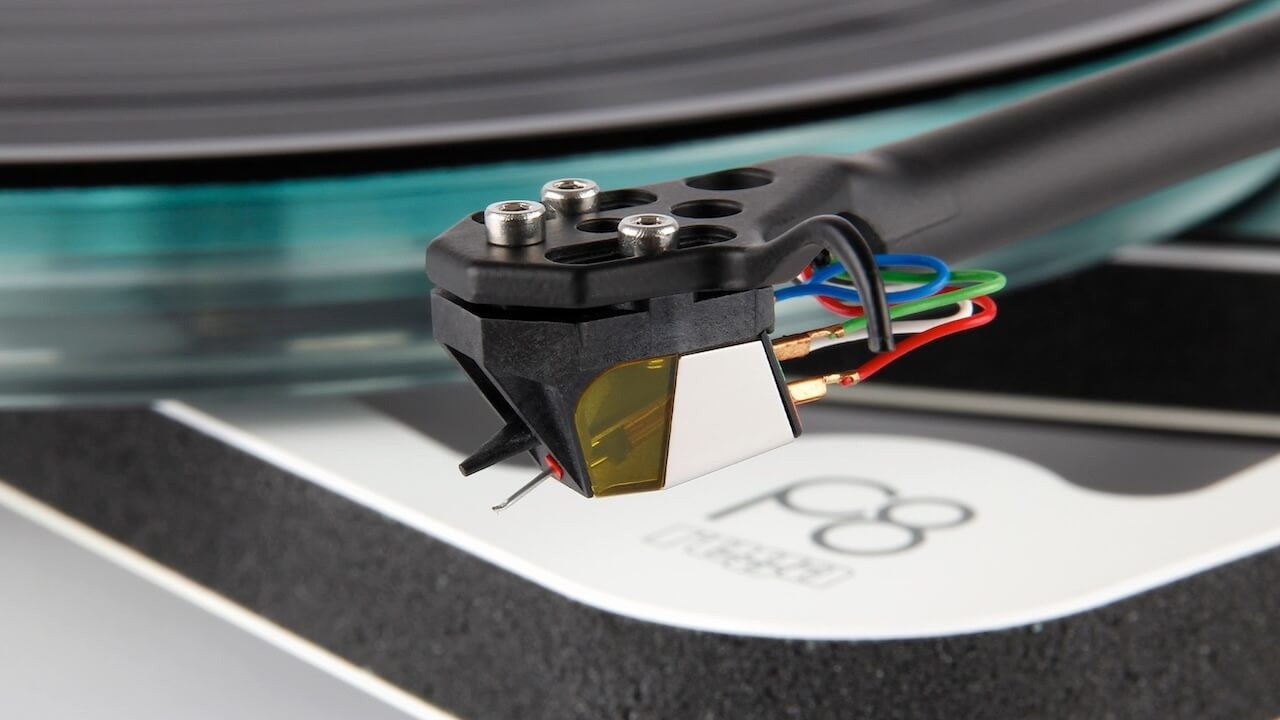

Nd7的铝质悬臂上装有一个精密的完美椭圆形裸钻唱针。Rega说,这种轮廓提高了跟踪精度,并从唱片表面提取了更多的细节。Nd7唱头将作为Rega Planar 6和Planar 8唱盘的工厂安装选项提供。专门为这些唱盘设计,Nd7承诺能从你的黑胶唱片收藏中提取出最好的效果。
总之,Nd7在纸面上看起来很棒,显然旨在最大化任何Rega唱盘的性能——除了需要更异国情调的唱头来展示其技能的Rega Naia。如果你使用Rega唱臂(比如Thorens TD-160 Super),Nd7可以相对容易地安装,并且可能会提升你现有唱盘的性能,如果你正在使用入门级唱头的话。
795美元的要价可能会引起一些人的注意,但Nd7显然是为了挑战Ortofon 2M Black、Dynavector 10×5 MKII和Audio Technica AT-OC9XSL等唱头——所有这些都是800美元以下非常稳固的选择。
听了Nd3和Nd5(简短地),我敢说Nd7可能会提供更大的清晰度、更多的细节和很好的节奏感。它会像2M Black或Dynavector 10×5 MKII那样丰富多彩吗?
Rega Nd7现在已经在Audio Advice上以795美元的价格出售。工厂安装套餐的价格比单独购买时有折扣,详情请询问你的Rega经销商。
