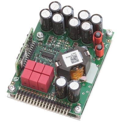

NAD M23放大器使用了一种叫做PuriFi Class D拓扑的结构,这是一种效率非常高(满载时达到95%)的设计。NAD告诉我,他们自己制造了Class D模块,而不是直接从PuriFi购买。这让他们可以根据自己的需求来定制输入阶段。NAD还设计了自己的开关电源。NAD为了打造这款参考级的放大器,从零开始,基于最先进的Class D拓扑,付出了很多努力。如果不小心,很多事情都可能出错。知道了这些,我更加兴奋地测试M23放大器,想看看NAD是否能够充分发挥这种设计的性能。M23吸引人的包装是否会提升它的性能呢?
NAD M23设计概览
Purifi Eigentakt电路与Bruno Putzeys之前的的设计(UcD和Ncore)一样,使用了全全局反馈。这意味着所有的环路增益都用于整个电路,包括输出滤波器。
Eigentakt的一大进步是Bruno对自振荡调制器的大信号行为有了更深入的理解,这让他能够将环路增益提高到近80dB,比他之前的作品提高了25dB。这让Bruno能够放松开关定时,同时仍然获得性能上的大幅提升。
Purifi 1ET400A设计的开关频率是一个相当标准的550kHz,输出滤波器在35kHz处物理截止,实际上比许多竞品都要低。但是一个10uH的输出线圈,加上周围有10,000的环路增益,意味着输出阻抗更像是1nH。这比接线柱的电感还要小!
高开关频率和出色的低通滤波器设计,使得这个单元可以在没有预处理滤波器的情况下进行测试,而我通常需要在Audio Precision上进行测试以获得准确的测试结果。事实上,PuriFI Class D设计理论上能够实现比我的音频分析仪能够测量的更低的失真。数据表显示,总谐波失真加噪声(THD+N)在100瓦驱动和全带宽下为0.00017%或115dB!因此,有些测量可能无法体现这款产品的真正性能,这将在本测试报告中注明。所有测量都是使用我们的Audio Precision APx585 8通道HDMI音频分析仪进行的。

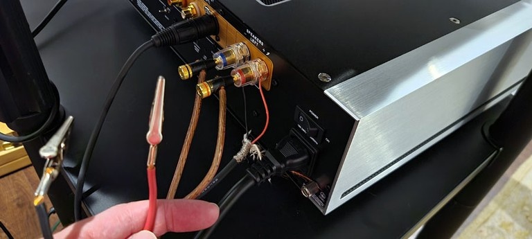

NAD M23测试 - 我不得不移除鳄鱼夹,并在放大器侧进行更精确的测量。
关于M23测试的编辑说明:
因为我的APx585音频分析仪的性能实际上比Purifi 1ET400A放大器模块要低,我尽力确保我的测试设备不是敏感失真测试准确性的限制因素,并在本测试报告中注明。事实上,在最初的测试过程中,发现我的探针上的长引线和磁性鳄鱼夹引起的失真比NAD指定的要高。当我临时制作了新的测试线时,我不知怎么地炸掉了第一个M23测试样本,并将其送回NAD调查故障原因。第二个M23测试单元表现完美,本报告中的测量结果来自该单元,但我在第一个单元上也得到了类似的功率和噪声性能。

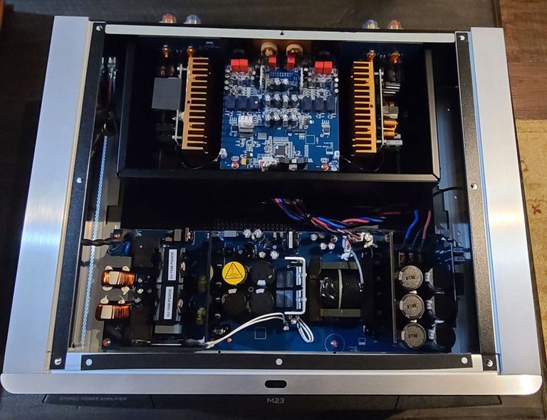

NAD M23放大器顶部视图
NAD M23无论是内部还是外部都是一款美观的产品。你可以看到,在这款产品的布局上非常用心,以确保最小化的噪声耦合。他们没有使用汇流条来布线,而是使用了重型双绞线。这对于更好的信号完整性和减少串扰耦合是更好的选择。放大器模块被安排在自己的区域,与输出接线柱的连接路径短,以最小化损失。开关电源位于自己的板上,电容器与热敏感区域隔离。

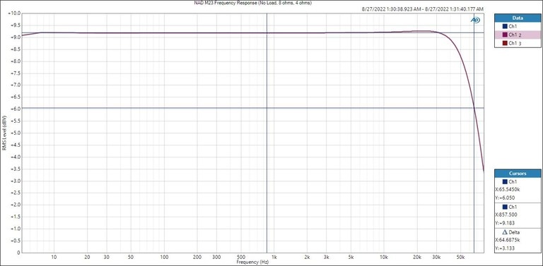

频率响应
我测量了NAD M23在3种负载条件下的频率响应(开路、8欧姆和4欧姆)。设计不佳的Class D放大器会在高频时显著改变幅度响应,但我们这里没有看到这种情况。多亏了前面提到的全局反馈策略和它产生的非常低的输出阻抗,我们在这里看不到任何明显的相互作用。这意味着,NAD M23是一款负载不变的放大器,和一些最好的线性放大器设计一样。在所有3种负载条件下,我测量了65kHz的-3dB点,这就是NAD为这款放大器指定的。简直太棒了!

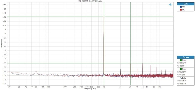

NAD M23在1kHz时产生了我见过的最好的FFT失真测量结果。你可以看到,在1瓦(2.83V,8欧姆)时测量,至少在我的Audio Precision测试设备的范围内,没有可测量的谐波。当我同时运行两个通道时,我发现了一个轻微的3次谐波,但很快意识到这是我另一边的电阻负载造成的。由于测试设置的微小差异,这种灵敏度的测量可能会有很大差异。注意,这个测量中也没有接地哼声。简直太神奇了!
在额定功率(每通道200瓦,两个通道驱动,8欧姆)时,我们看到了非常干净的FFT,3次谐波比基频低-113dB。根据数据表,放大器在150瓦时最干净,但在200瓦时,这比迄今为止我测量过的几乎所有其他放大器都要好。太棒了!

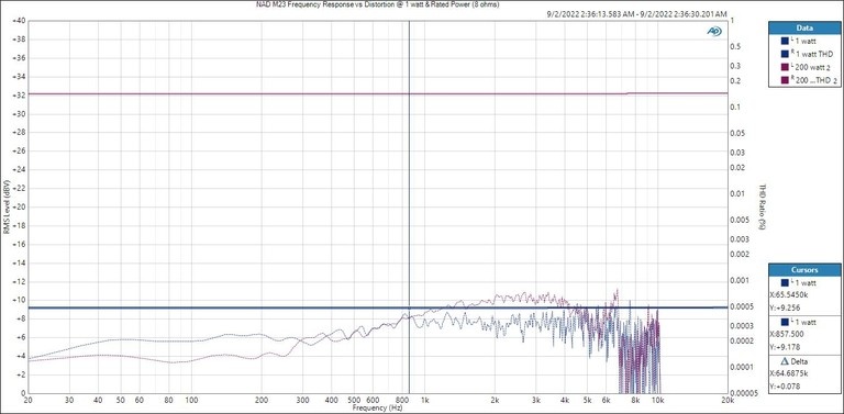

M23失真1瓦与全功率对比
我使用了AES17(20kHz)滤波器,测量了NAD M23在1瓦和全额定功率(200瓦)时的频率响应与失真(8欧姆负载)。这个测量的显著之处在于,无论功率水平如何,失真都追踪得非常紧密。即使在全额定功率下,在10kHz时,失真峰值也在0.005%或106dB SINAD左右。简直太不可思议了!
我还使用更宽的带宽滤波器进行了测试,测量范围扩展到20kHz,但超出这个范围的谐波失真过高,因为它超出了放大器反馈环路的优化带宽。由于这与听觉音频性能无关,我决定不发布这些测试数据。我确实使用18.5kHz和19.5kHz的双音测试了放大器,看到了类似的低失真产物。我注意到PuriFi在这个非常测试上发布了失真规格,我将在下面展示,以供参考。结果正如预期,双音测试频率(18.5kHz和19.5kHz)以下的失真产物可以忽略不计。

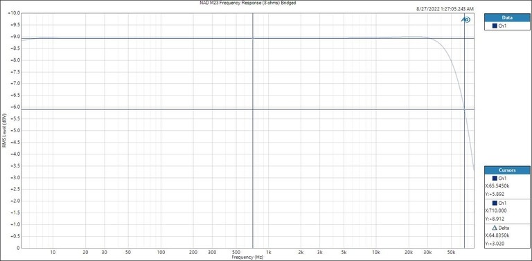

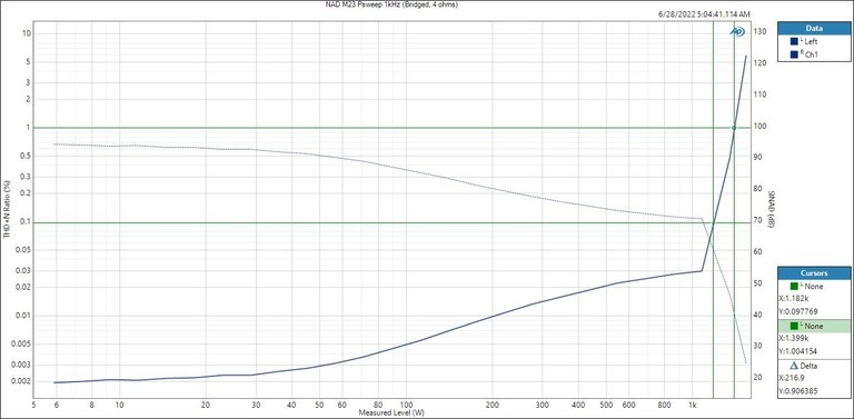

NAD M23 1kHz PSweep(桥接)- 8欧姆
NAD M23在桥接驱动8欧姆负载时是一个强大的放大器。它能够产生898瓦在0.1% THD+N和1038瓦在1% THD+N。NAD将M23额定为桥接到8欧姆时700瓦,所以在这个测试场景中,这个额定值被超过了相当大的幅度。当我不得不使用我的大Bertha功率电阻来测试这些功率水平时,这很少见,但看到这款放大器在传递如此多的干净功率时甚至没有变暖,这真是一个壮观的景象。桥接这款放大器时的失真性能并不像你看到的那样出色,SINAD从100瓦以下的100dB降到了最大功率时的大约85dB。不过,这仍然是一个好数字。我检查了桥接模式下的频率响应带宽,它与常规2CH操作相似。
NAD M23频率响应 - 桥接模式,8欧姆负载
NAD M23 1kHz PSweep(桥接)- 4欧姆
警告:NAD明确指出M23在桥接时应该与8欧姆额定扬声器一起使用。我仍然忍不住测试了它在4欧姆负载下的表现。警告,当以桥接模式桥接放大器时,每个放大器看到的负载阻抗是一半。因此,M23中的两个放大器实际上正在驱动一个2欧姆负载,正如你在这次测试场景中看到的,这有点太多了。我不得不减少扫描时间以避免触发保护电路,这些电路在功率扫描的最后阶段仍然启动了。尽管如此,我还是能够测量到1瓦时0.1% THD+N为1,182瓦,1% THD+N为1,399瓦。这是我测试过的最强大的放大器之一!然而,请注意SINAD从100瓦以下的94dB降到了最大功率时的70dB。老实说,我不推荐桥接这款放大器如果你的扬声器阻抗配置文件低于5欧姆。使用这款放大器的立体声配置将提供更好的失真性能,并延长产品对于困难扬声器负载的使用寿命。如果出于某种原因你需要更多功率,选择专用的高功率单声道放大器。
关于放大器桥接的编辑说明:
检查1ET400A Purifi放大器模块的数据表,似乎它们的电流限制在大约24安培,这是在像M23中那样桥接两个这样的放大器时的限制因素。由于每个模块本质上看到的负载阻抗是一半,因此它被要求在4欧姆负载下提供26安培的电流以产生我测量的1400瓦,这超出了模块的安全限制。
看来,桥接模式下失真的增加是由于每个模块都在严格控制其自己的输出端子之间出现的电压。毕竟,这是扬声器通常连接的地方。然而,在桥接模式下,扬声器被连接到两个模块的正端子之间。任何两个模块的负(地)端子之间的电位差因此被加到扬声器看到的电压上。老一代的Class D放大器失真足够高,以至于这个问题没有被注意到,但是1ET400A的原生性能如此之好,以至于任何由接线引起的失真都像一个疼痛的拇指一样突出。
结果表明,这些模块实际上有一个规定来减轻这一点。反馈连接可以从模块输出断开并重新连接到其他地方。在桥接的情况下,通过将反馈线的冷端子连接到某个共同的接地点,可以减少失真。这样,两个反馈环路看到的电压之和就对应于两个正扬声器端子之间的电压。不幸的是,看来NAD在M23中没有使用这个技巧。简单地最小化模块之间的接地电阻是不够的,如果你想在桥接模式下保持最先进的性能。
仔细观察Purifi 1ET400A的规格表,证实了我对桥接的担忧:
同样,桥接两个1ET400A设计将导致性能下降,因为电路没有配置来感知两个(现在未使用的)OUT-端子之间存在的电压差。因此,不推荐桥接。在此配置中,所有操作和性能规格都是无效的。
NAD关于桥接M23放大器的回应
关于通过重新布线反馈信号来降低桥接模式下失真的技巧;我们非常了解这种可能性,但决定不采用。我们决定为正常立体声使用优化M23。失真水平已经如此之低,只是添加切换_来重新路由反馈信号将影响正常操作模式下的失真。
我们通道匹配左和右模块尽可能接近;这有助于减少桥接模式下的失真。实际上,如果桥接操作是永久性的,因此不可切换,那么应用重新路由反馈循环是合乎逻辑的。
由于桥接模式下的性能仍然和一些最好的放大器一样好,我们认为这是可以接受的妥协。

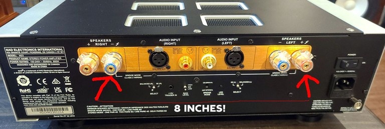

从人体工程学上讲,连接任何类型的花哨扬声器电缆到桥接+-端子是一个挑战,这些端子之间的距离高达8英寸以上。我不认为NAD的工程师考虑过这一点,但如果你在你的系统中使用了一些漂亮的Kimber Kable 8TC,祝你在桥接模式下到达扬声器端子好运。如果NAD能在设备丝网屏幕上标记左输入端子为“桥接”输入,那也很好。没有用户手册,无法确定在桥接模式下使用哪个输入。
NAD M23背面板视图
关于桥接连接器间距的编辑说明:
从人体工程学上讲,连接任何类型的花哨扬声器电缆到桥接+-端子是一个挑战,这些端子之间的距离高达8英寸以上。我不认为NAD的工程师考虑过这一点,但如果你在你的系统中使用了一些漂亮的Kimber Kable,祝你在桥接模式下到达扬声器端子好运。如果NAD能在设备丝网屏幕上标记左输入端子为“桥接”输入,那也很好。没有用户手册,无法确定在桥接模式下使用哪个输入。
NAD声称扬声器端子的宽大间距是由输入阶段的布局选择决定的,该布局采用了双单声道类型的配置,并将模块远离输入部分,但又靠近后面板。恰好,他们对后面板进行了最后一刻的更改,用阳极氧化铝条替换了由钢制成的输入/输出端子部分。这一变化,由于铝是非铁金属,与钢不同,减少了高功率扬声器信号与输入之间的干扰,以再次提高失真数据,尽管超出了0.000x%的标志。
我喜欢NAD在这款放大器上提供了3种不同的增益设置。如果你将这个单元连接到AV接收器,我建议使用高增益设置。如果你连接到一个专用的前级放大器,或者如果你决定桥接这个放大器,使用中或低增益设置。低增益设置实现了最低的噪声性能(在桥接模式下,低增益设置比高增益设置高+6dB),但在这些设置中的噪声如此之低,你可以选择任何一个,只要你的前级放大器有足够的电压驱动以达到全额定功率(即低增益设置为4Vrms,中增益设置为2.5Vrms)。
