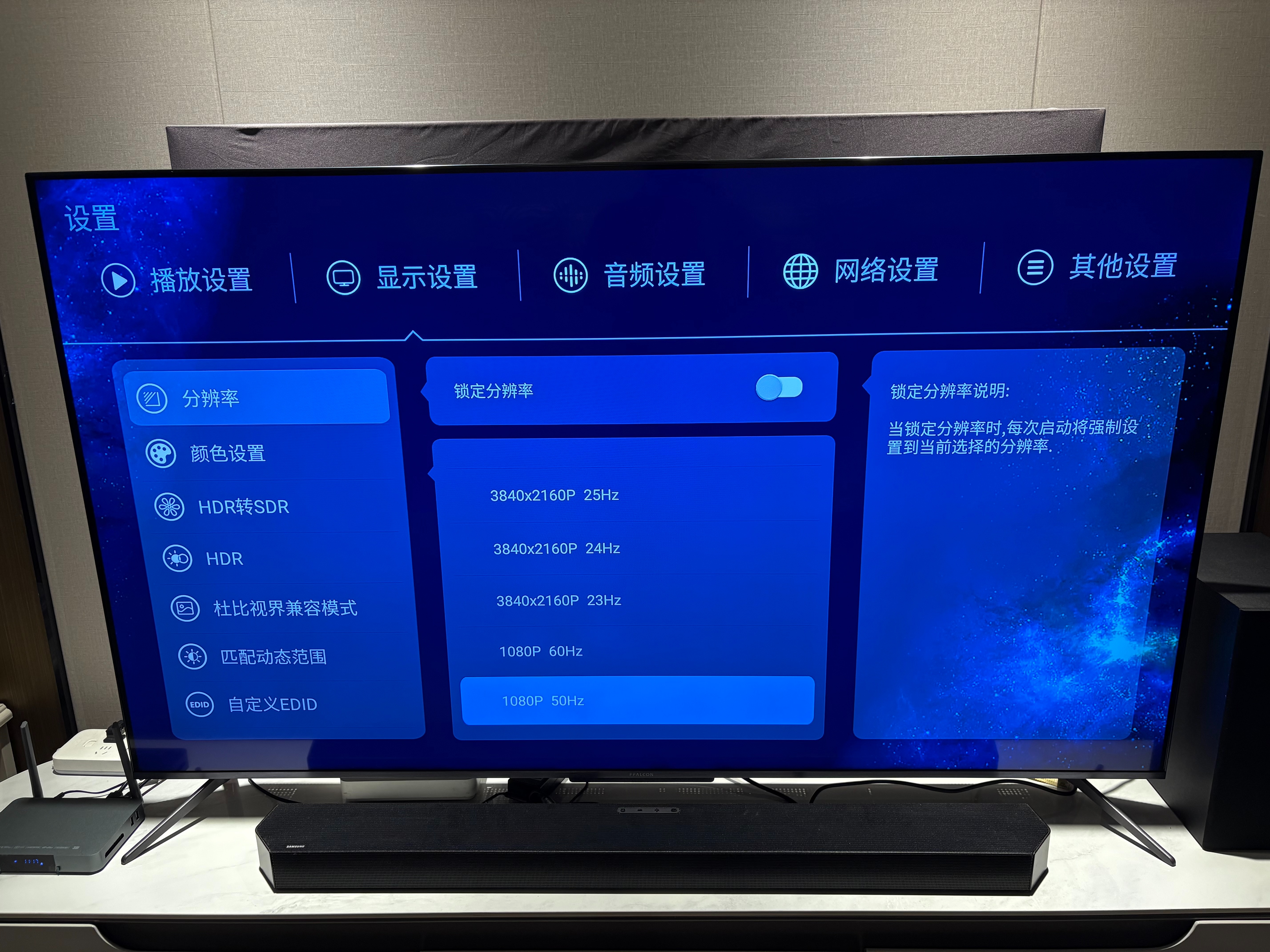

killangeler 9
2024-11-6 23:25
破案了。
不知道为什么设置里的显示分辨率自动跳成了1080p而且还开了锁定分辨率,接一个公司的2k电视或者接电脑用的4k显示器都能正常亮,在设置里改回自动分辨率,再接回家里的电视就好了。
但不明白的是为什么他会自己跳成1080p还锁定分辨率,我很清楚的记得我刚买来的时候是设置的4k锁定分辨率。
也不明白就算是他自己跳成1080p还锁定分辨率,为什么接公司2k电视和电脑的4k显示器都可以正常显示,只有接我家的4k电视是黑屏。

开开影音 发烧刚入门 2025-3-31 12:17 来自手机 显示全部楼层
开开影音 11
2025-3-31 12:17
这种情况我的海美迪Q5plus也遇到过差不多的情况,开始接的4K显示器,用的好好的,然后换到1080P的投影上就不显示了黑屏,以为机器坏了,结果在其它电视试了下,是好的,最后解决办法是在能看的电视上把分辨率调到1080P就可以了
