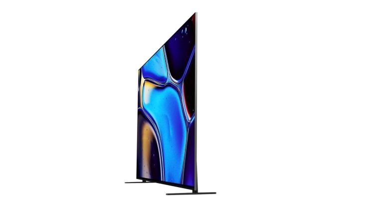

索尼 K-65XR80 外观设计
乍一看,不同品牌的电视在设计上没有太大差异,除了底座。但在细节处理上,你还是可以看出一些差异,这款索尼电视也不例外。从正面看,它就像其他OLED电视一样。一个无边框的屏幕,只有一条薄的深银色金属边框。
背面的工艺无可挑剔。背面的四边形图案和轻微弯曲的背部赋予了电视优雅的外观。所有的接口都可以整齐地隐藏在额外的后面板后面。
底座也散发出高质量的气息。它们是深银色的,完全由金属制成。你可以在四个位置安装它们。在屏幕的末端,或者更中心的位置,都有低位置和高位置(适用于回音壁)。

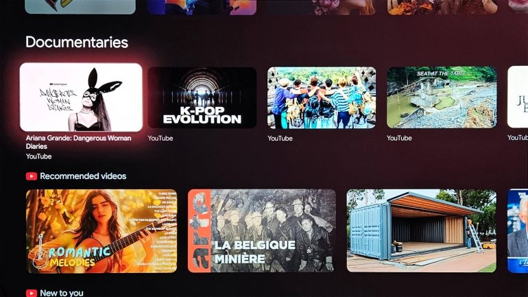

安装过程通过Google Home应用最简单,但也可以使用遥控器完成。如果你只需要HDMI端口和实况电视,不想安装应用,可以将电视设置为“基础电视”。但对于大多数人来说,Google TV是正确的选择。应用选择非常丰富,你可以找到所有的流媒体应用,无论是本地的还是国际的。Google TV还提供了丰富的推荐选择,根据你的观看行为整齐地按类型排列。推荐来自四个可能的服务(Prime Video, Apple TV, Disney+和Crunchyroll)。不幸的是,还没有Netflix,希望Google能实现这一点。通过索尼图片核心(以前称为Bravia Core),索尼保留了一个独家流媒体服务。

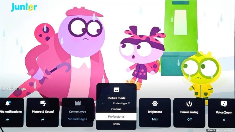

你可以通过一个可定制的快捷菜单来调整设置,因此不需要深入所有设置。遗憾的是,索尼对部分设置使用了与Google TV完全不同的布局。图形很漂亮,但你失去了一些概览。这有时会让人感到非常困惑,并且在切换到另一个菜单时也会花费一些时间。输入键不仅将输入显示在屏幕底部(这个栏也是可以定制的),还显示应用。如果你想要快速切换到另一个应用,这很方便。

主要设置
在我们的专业校准电视文章中,你可以了解到如何与专业人士合作以获得最佳图像设置。如果你想自己开始,请参阅我们的家庭影院信息指南。这里解释了最重要的图像设置和设置你的电视的提示。
图像
颜色
清晰度/运动
图像模式:专业
自动图像模式:关闭
环境优化Pro:开/关
亮度:40
对比度:90
伽马:-2至0
HDR色调映射:渐变
黑色水平:50
黑色调整:关闭
自定义对比度优化:关闭
峰值亮度:中间
颜色:50
色调:0
颜色温度:专家1
生动色彩:关闭
图像清晰度:50
现实创建:自动/手动10
随机噪声减少:低
数字噪声减少:低MotionFlow:自动或用户
平滑度(胶片):1-最大
平滑度(相机):最大
亮度:低
胶片模式:高

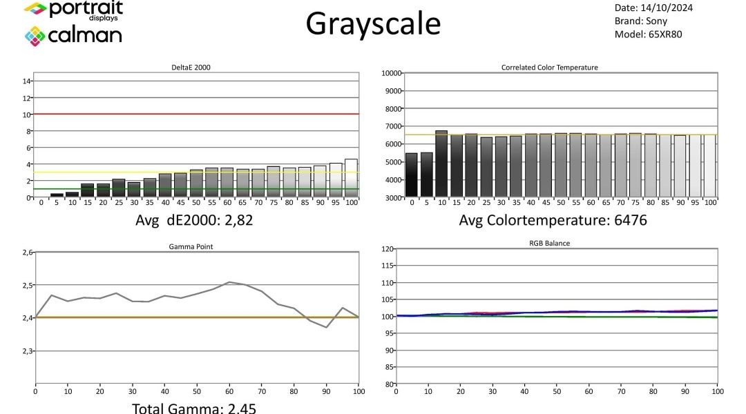

我们测试了“专业”图像模式,它给出了最正确的结果。索尼通常提供非常好的开箱即用校准,但该型号有一些值得注意的异常情况。这样他就明显抑制了一些黑色细节。从测量的伽玛值可以明显看出这一点,该值偏高,为 2.45。在像《地心引力》这样的场景中,星星和深黑色空间之间的对比度很大,这还算不错。但在我们《哈利·波特》或《荒野猎人》的测试场景中,你必须在黑暗中看到很多细微差别,但这种细微差别的缺乏是惊人的。您可以通过将 Gamma 设置设为“0”来进行调整。

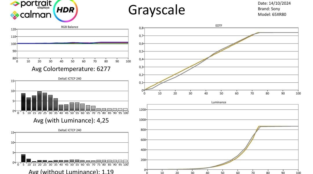

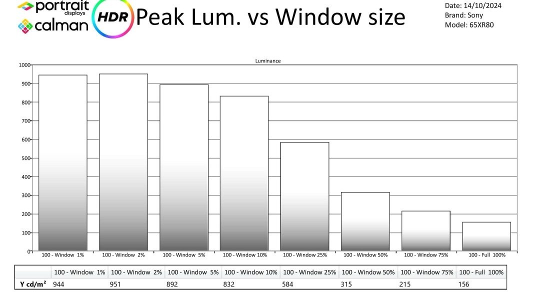

如果没有 MLA 层,K-65XR80(XR80 系列)就无法跟上峰值亮度。我们在 10% 窗口上测得峰值亮度为 825 尼特,在 2% 窗口上可进一步攀升至 950 尼特。另一方面,索尼随着白色测试窗口的增加而急剧降低峰值亮度。在全白场的情况下,您还剩下 154 尼特。这种亮度限制是 OLED 固有的,但对于 50% 及更大的窗口,索尼会更积极地调暗。
测试 HDR-灰度
测试 HDR-亮度

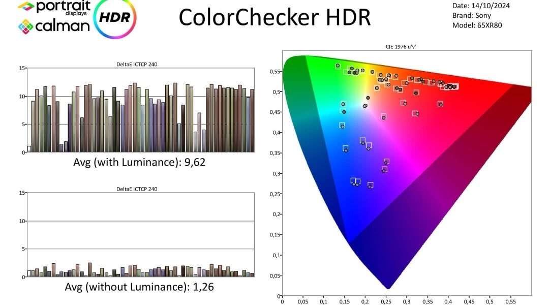

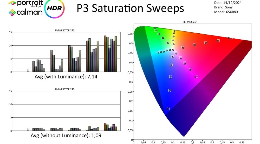

颜色范围的结果非常好。我们测量了近 98% 的 P3 和 71% 的 Rec.2020,这保证了非常丰富的 HDR 图像。
测试 HDR-COLORCHECKER
测试 HDR-饱和度
测试 HDR-色域
索尼 K-65XR80 - 游戏、反射和视角
索尼依靠其电影领域的知识,在HDR10中总是应用动态色调映射。多年来,我们对此非常满意,索尼用它创造出了美丽的结果,即使是在非常明亮的图像中也是如此。我们在HDR专业图像模式下浏览了我们的测试图书馆。立刻可以注意到的是,暗调和中间色调太暗,而亮色则有点太亮。然而,色彩再现是无可挑剔的,自然而丰富。你注意到了灰度中的偏差吗?是的,但只在非常暗的色调中。就像在SDR中一样,我们看到索尼在这些地方压制了很多阴影细节。在《龙之家族》的海滩场景中,这一点非常明显。但是一旦画面变得更亮,你就几乎感觉不到了。画面显示出非常多的白色细微差别,只有在你使用真正非常亮的大师级内容时(高达10000尼特,在实践中几乎从未有过),它才会稍微剪辑掉一些白色细节。即使在画面的明亮部分,色彩再现也保持非常丰富。换句话说,这是一个比较好的结果,只是可惜缺少了阴影细节。
