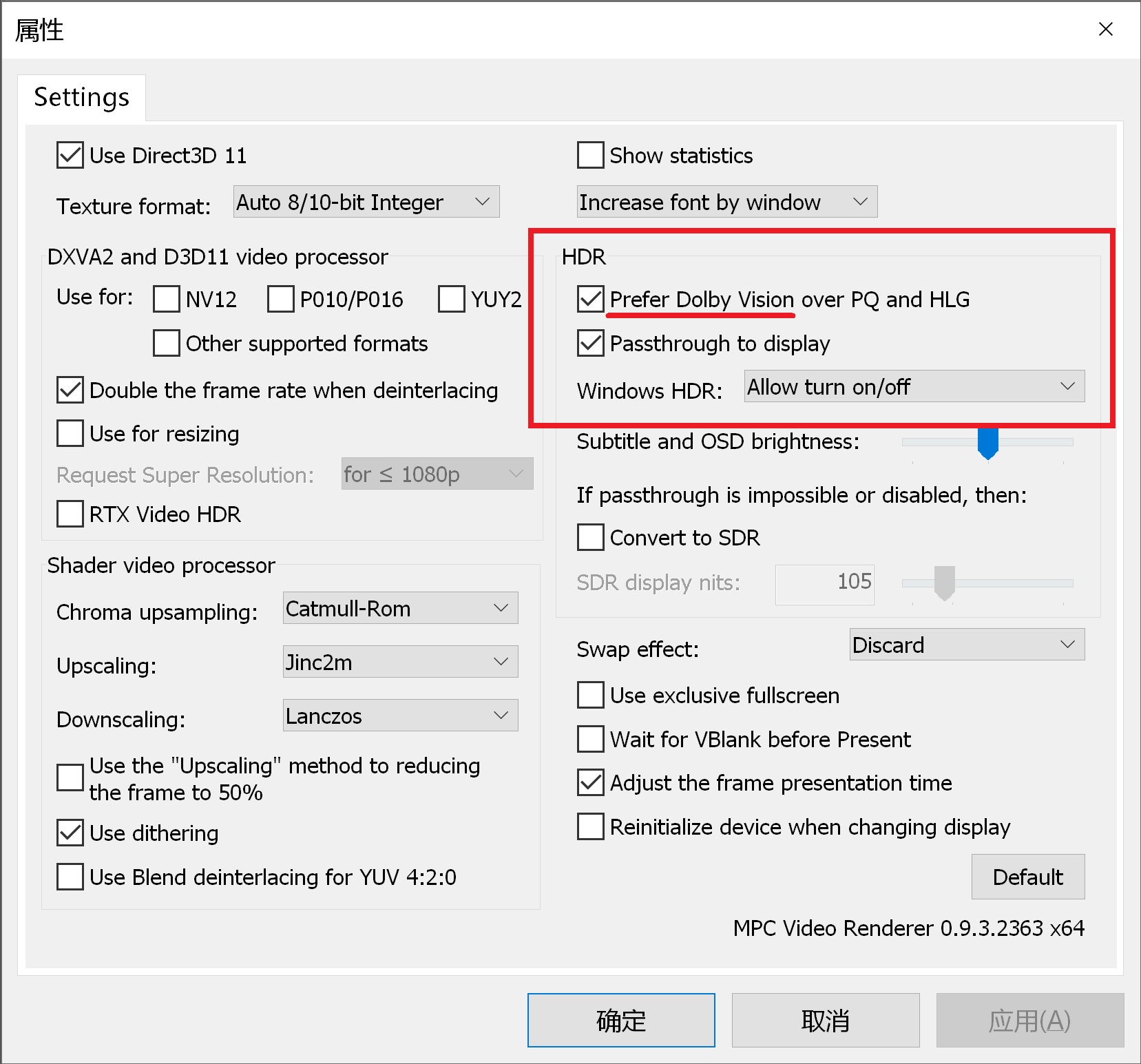

对于新人来说,目前PC最简单也是最不容易出错的HDR播放方式是用:版本1.8.3的mpc-be播放器,安装时勾选mpc video render 0.9.3
专业下载网址:https://www.videohelp.com/software/MPC-BE
然后把视频渲染器改成:MPC渲染器,再点击旁边的“属性”:
如果你有HDR显示设备,请严格按照我上图红框处进行设置,至于HDR转SDR:passthrough和windows HDR不要打开且勾选下面的Convert to SDR,然后选择适合自己的nit值,我不玩HDR转SDR,请自行调试!
好了,就是这么的简单,然后你不用去强开WIN HDR开关,也不用管啥格式的杜比视界,只要你有HDR显示设备且显卡驱动和设置没问题,全都能正常播放并显示!如果做好视频文件的格式关联,你的任意视频播放只需要双击鼠标便可!注意:mpc渲染器会自动判断HDR与SDR视频,在播放和停止时会自动切换相应的系统设置和HDMI握手,更不会出现你动一下鼠标就退出HDR的尴尬情况!
是不是非常简单,这里说明一下:mpc video render是专为mpc-be开发的渲染器,你当然也可以用potplayer来加载,但像OSD随时显示切换(ctrl+j)等功能就没了!
那么为啥我还要说较好的呢?我从两个方面来论述:
一、色度上采样 chroma upscaling算法:看上图是catmull-rom,远比七八年前古老UHD碟机芯片用的Nearest Neighbor算法要好!而晶晨芯片的算法我也测试过,肯定不如catmull-rom!
二、杜比视界最强之处在于其是动态色调映射,也就是说视频每一帧都有峰值亮度、帧平均亮度的信息传递给显示设备,从而帮助其做色调映射!举个简单的例子:假定视频某一帧的峰值亮度是2000nit,而显示器的硬件能力是只有500nit,那么动态色调映射就是针对这一帧做整体4倍的亮度滚降,因为还有帧平均亮度,实际上这个下降比例可能会小于4倍!但是如果视频的亮度几乎都在显示器的硬件能力范围内,或者说全片只有那么几帧有超高亮的像素内容,那么还需要动态色调映射吗?另外如果视频是一直都有高亮的峰值亮度,但其所占屏幕的范围始终都是极小局部和范围(通常不超过屏幕的5%),那么你真的需要降低整个画面亮度来看清这5%屏幕都没有的高光细节的动态色调映射吗?

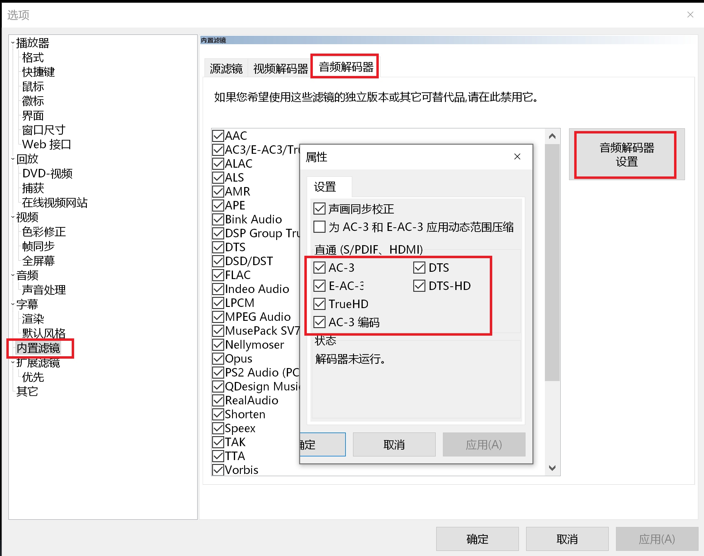

忘了说了,使用mpc-be和mpc video renderer已经完全没有必要用LAV了,程序自带的视频解码器也是mpc的,默认就是D3D11硬解,我看了一下,设置没有问题,如果你想要最高质量的音频源码输出,如下图设置一下就好了:
这样设置,音视频解码和渲染全套都是mpc,其整个运行负荷,以我七年前配的HTPC来说,播放24帧UHD原盘,CPU和GPU风扇都几乎不需要转!好像都不会超过5%!

这个我按上图设置了一下,看非hdr视频亮度偏暗,怎么回事
michaellv 7
2025-3-3 09:32
检查一下WIN hdr开关是否已强制开启?播放SDR视频,完全不建议打开WIN HDR开关看辣眼睛的SDR转HDR!
我的设置默认WIN HDR开关是关闭状态!你强开了,那么播放SDR视频自然就不对了!
