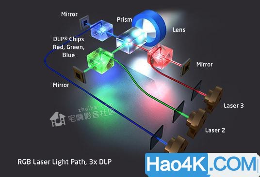

看完上面的比较,小烧觉得有必要补充一下关于DLP技术的高端形态 - 3DLP。高端家用投影和商业院线所使用的DLP投影一定是这种解决方案。简单来说,它使用了3片DLP芯片分别负责三原色的投射,而普通单片式只用一片DLP芯片投射,通过色轮产生颜色。 $ L1 V$ {5 W) p6 u2 h- G, `
首先,它解决了单DLP的“彩虹现象”,
* Z! J, j# R$ {2 ~
9 b V# ]+ W5 y C9 t% A
单DLP和色轮。图片来自TI! p1 P6 o; [; @/ g" Y- u
其次,由于去除了色轮,因此色彩的饱和度和色域表现更好,用发烧友的话来说,就是画面更油润了
1 m( e/ w9 Q! q4 Y- ]; l# T, c
7 z7 C( S+ ]8 V$ @ N7 F# ^ NEC官网的激光3DLP原理图$ z+ _3 ~3 `1 i; [5 |) r
最后,亮度可以做得很高。这是商业影院的命根。是不是经常抱怨去过的影院太暗,看不清。想象一下,影院那么大的幕布,要达到一定的亮度,那机器的标称流明度要多少才达标呢?基本都是几万流明起。

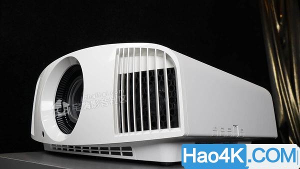

》入门级别1080P VPL-VW48
6 X6 Y- ` b- E 花了这个钱就可以入LCoS投影的门了,体验一下别的入门产品无法达到的黑,以及卓越的色彩吧。带有大范围的镜头位移十分实用,虽然是手动的。淘宝的实际成交价估计在1万出头。# ~ N4 u' G7 @( F
》入门级别真4K -VW268 $ B; d7 x& b% @0 R/ L* S+ x% p
最便宜的真4K LCoS芯片投影机,想要体验4K威力的就不要犹豫了。虽说是高端机型的简化版,但是机器的外形尺寸依旧没变,缩减的是一些不太能注意到的不太常用的功能。保留了电动镜头移位和对焦功能,这点还是十分厚道的。有白色款可以选择。机器体积巨大,重量也不轻,吊装注意安全。关于如何分辨真假4K影片,请看这里:
( p7 T4 p7 K q 》激光光源 4K – VPL-VW768
/ N/ H# \- I# @# v& R9 S9 k2 L* \* q9 j 国内官网还没有更新。放上国外的同型号VW760的页面.0 o" f9 D9 ^! P* J3 \" L$ W
大法家入门级别的激光光源,原来最便宜的的激光机VW5000ES售价在40万以上,这次直接将价格打到了14万。竞争矛头直指JVC的宙斯。

意大利的投影机制造商。造的投影很有意大利的跑车风范。产品线中让人深刻的的是LUMIS系列,流线型外观设计,3片式0.95英寸(注意区别于常用的0.65英寸DLP)1080P DLP芯片。高于常见投影机的亮度和色彩饱和度。因此在多年前就成为影院发烧友的高端投影系统首选之一。不过近几年似乎老烧都去玩更高亮度的院线投影机去了
8 i9 r, e/ [0 x4 V4 y; ?, J
. X; o4 ^2 B& l0 b+ _5 b" n SIM2的LUMIS PLUS
# c' c. H3 h- R- ~ 这里提一下SIM2产品中比较入门的一款4K机型 - SIM2 CRYSTAL 4 UHD HDR
, {9 x8 l1 s" _& h- |- p 说是入门,其实美国的报价也在15000美元,国内恐怕没有10万拿不下来。从参数上面看也并没有特别的地方。0.66英寸的UHD DLP芯片,与台湾厂商用的相同,亮度也就2500流明。但是有SIM2的牌子,以及它的调教,就能卖这个价。
