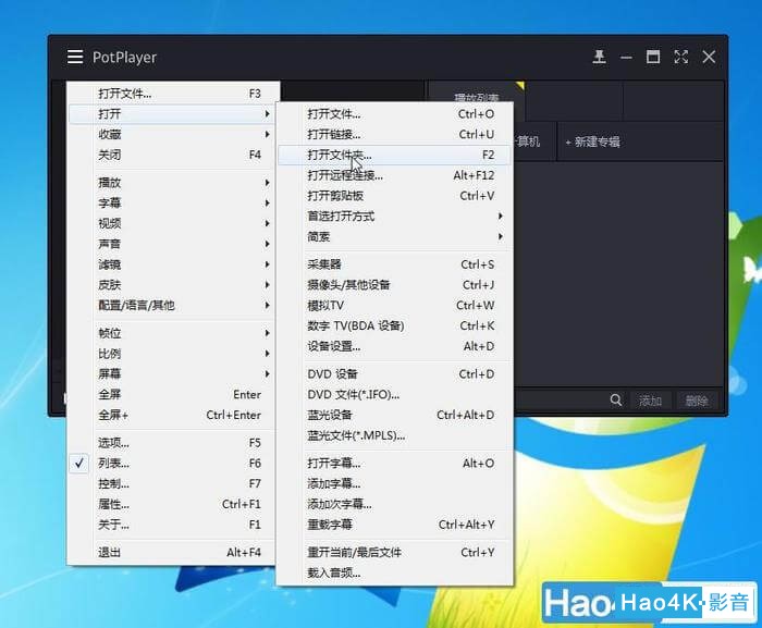

第一步, 用PotPlayer软件选择打开文件夹。

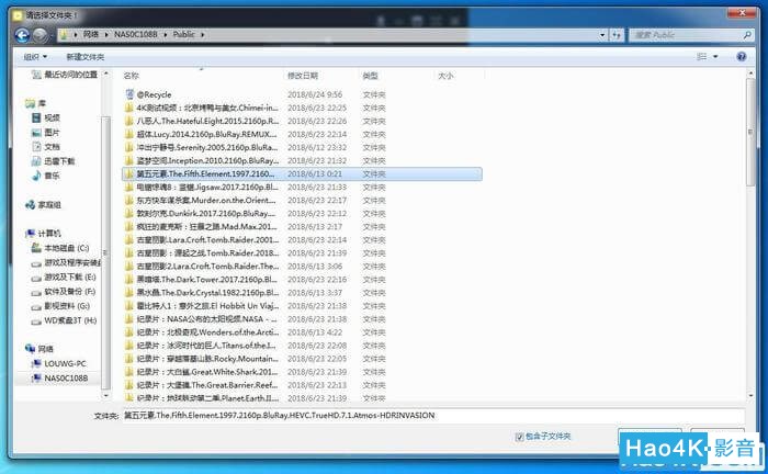

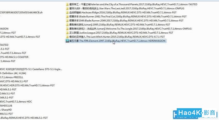

第二步,选择4K原盘文件夹。这里用第五元素的原盘为例。

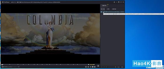

第三步,打开4K原盘文件夹后,PotPlayer自动播放该资源,将鼠标指向播放列表上的影片名称,停留片刻,软件自动弹出该资源实际播放的文件名称。可以看到此原盘播放的真正文件是00001.mpls。

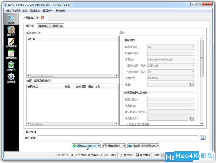

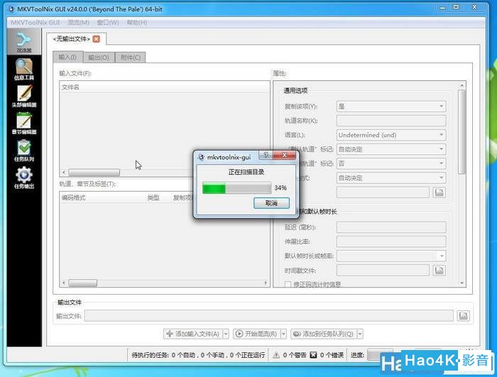

第四步,打开mkvtoolnix-gui软件,选择“添加输入文件”。

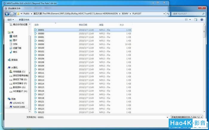

第五步,找到第三步中显示的00001.mpls文件并打开。
正在扫描目录中……

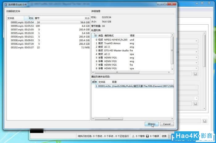

第六步,扫描完成后,选择00001.mpls文件,点击“添加”。

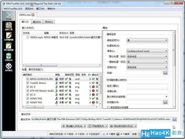

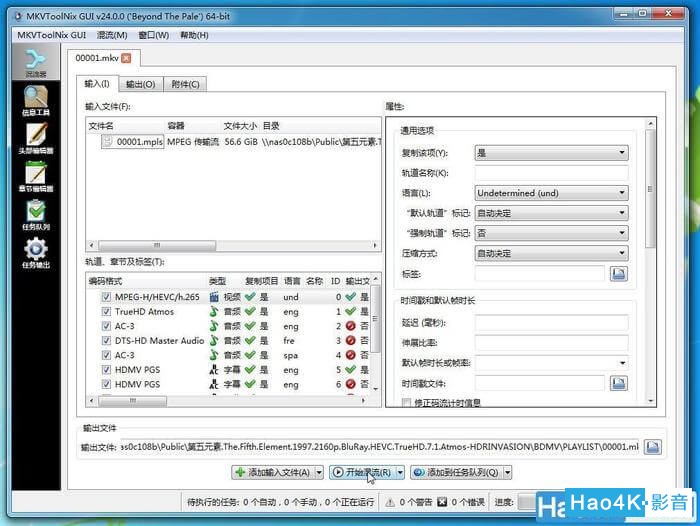

第七步,可以看到00001.mpls文件里面包含的视频、音频和字幕信息,自己如果有更好的字幕也可以在这里添加或去掉不需要的字幕和配音,点击“开始混流”。

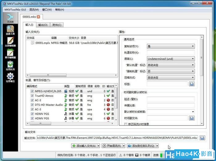

第八步,正在转换MKV格式中……
第九步,大约二十多分钟后,进度到100%,转换完成。

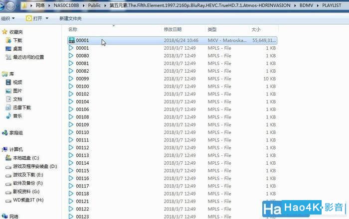

第十步,到文件保存目录,将转换后的MKV文件复制出来,顺便改个名。PS:复不复制也无所谓,随你喜欢。到这一步时,MKV已经能正常播放了。不过,为了日后的管理和查找,建议还是复制到专门的电影目录里。
第十一步,将MKV文件改个名,方便以后的查找和播放。这里是把MKV文件改成了和原盘一样的名称。

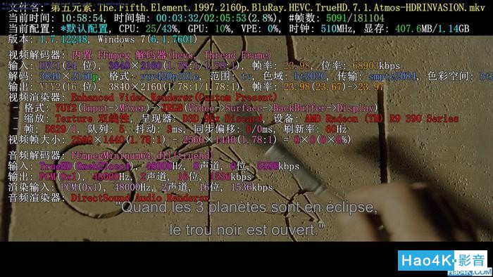

第十二步,用PotPlayer打开刚才转换的MKV文件,播放测试一下有无问题。
第十三步,一切OK,完工。
