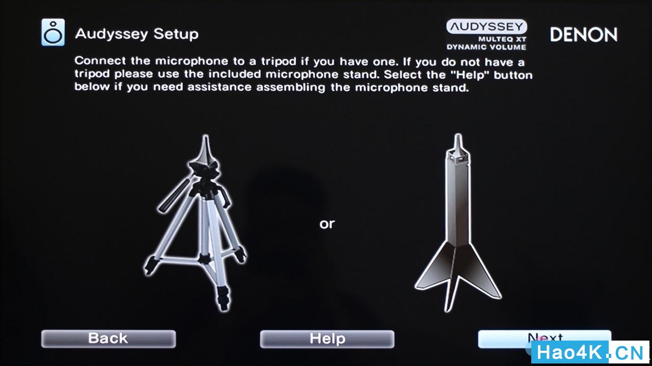

Denon环扩阶搭载自家的Audyssey MultEQ XT自动测试,透过原厂专用的麦克风,可以针对多个聆听位置收音,使各声道的发声更为精准。若您不想要复杂的设定,最简易可以只做三点位置测试,校正后的精准度在业界堪称数一数二
再来,一般入门玩家即使搞定了声道连接,在不完善的客厅空间之中,若没有良好的空间测试系统,也很难让电影音效有良好的发挥。根据过去经验,一般平价环扩的自动测试功能效果很是一般,事后通常还需要再做手动调整,增加入门玩家的使用困难。而本机承袭了Denon高阶的Audyssey MultEQ XT空间校正,透过随机附带的高精度麦克风,可以做多个位置的量测,分析每个扬声器的音压输出、相对距离,甚至是相位的校正。意味着玩家们操作起来将更为得心应手,聆听时也不用担心音效失准。

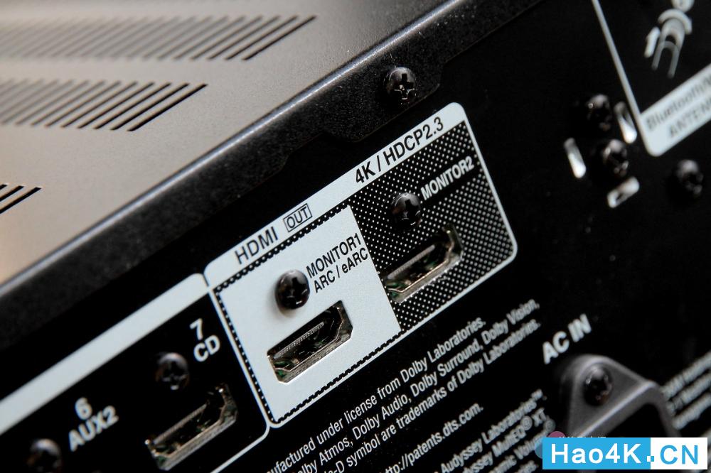

AVR-X2600H在平价机种中新增了eARC音讯回传功能,可让您只连接一条HDMI线即可聆听电视、Youtube的音讯,且能充分对应Netflix所提供的Dolby Atmos音效规格

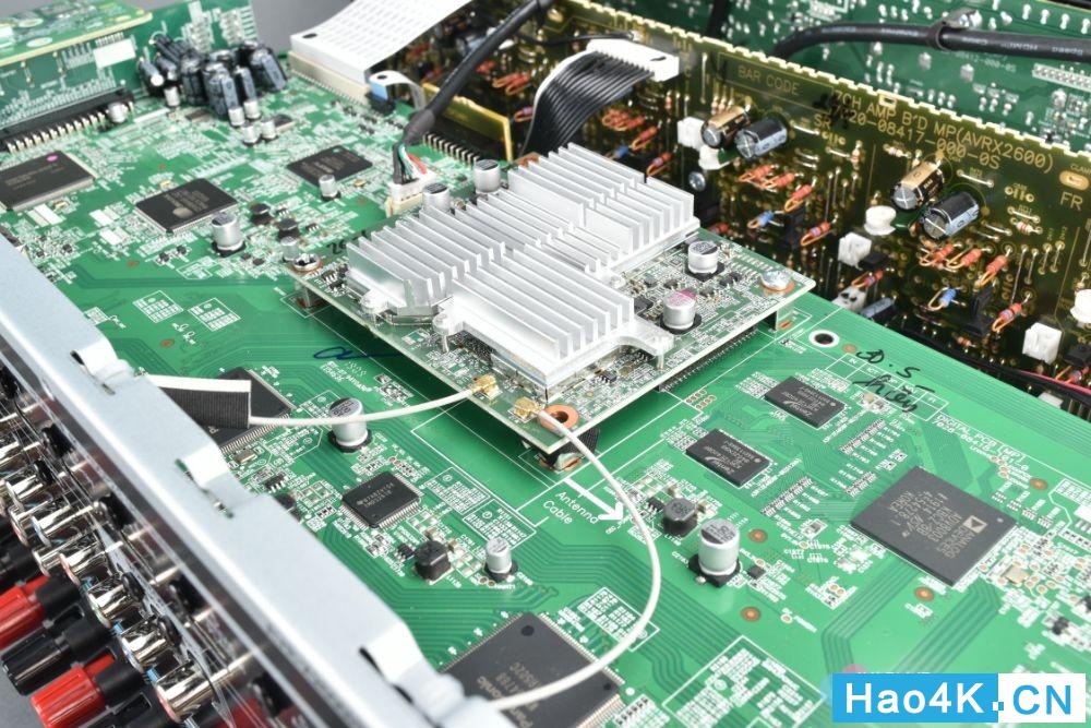

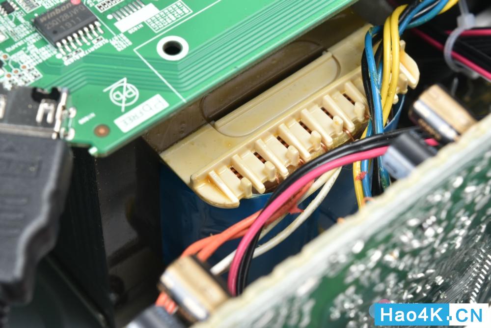

再看到AVR-X2600H的电路设计,电源部份同样採「电源分离」的设计,主电路板下方藏了一颗大型的EI变压器来供给音频电路的电力,数位讯号与显示面板则另外用一组交换式电源供电,在变压器之后採用两只大容值电容,与旗舰的AVC-X8500H同样为高阶的订制品,即便是遇到再剧烈的音效动态也有稳定的供电。
主电路板下方藏了一颗大型的EI变压器来供给音频电路的电力,数位讯号与显示面板则另外用一组交换式电源供电,如此即可有效降低互相干扰,提升讯噪比与解析力
主电路板的部分,本机承袭了高阶机种的设计,尽可能将路径缩到最短,从数位音讯处理到前级讯号放大,採用一整块电路主板结构,大幅降低讯号传递路径间的资讯耗损

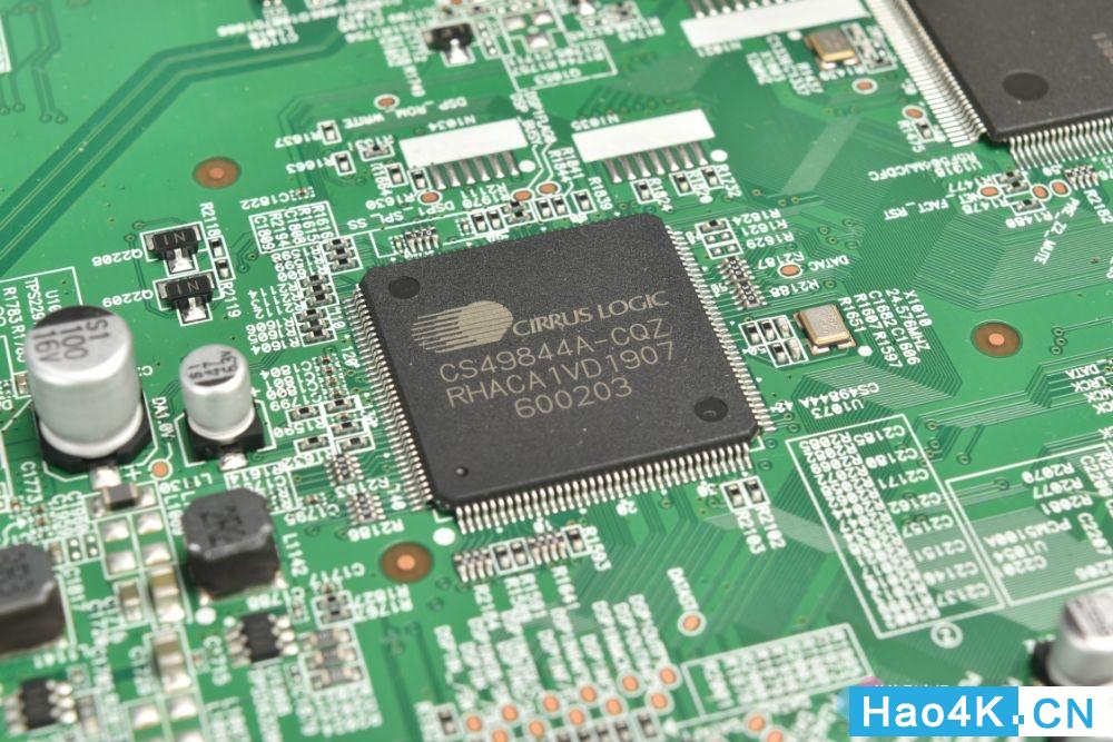

主电路板的部分,本机参考了高阶机种的设计,尽可能将路径缩到最短,从数位音讯处理到前级讯号放大,採用一整块电路主板结构,大幅降低讯号传递路径间的资讯耗损。主电路板上可看到首先採用一颗四核心的CS49844A-CQZ DSP晶片,是Denon环扩一贯使用的晶片,负责Audyssey MultEQ XT自动测试系统、虚拟音效、数位等化处理等功能。

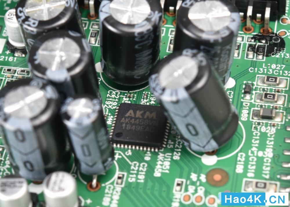

接着採用一颗旭化成的AK4458VN 32bit DAC晶片负责7声道音讯解码。数类转换之后再採用与 AVC-X6500H相同的滤波电路以消除数位杂讯,可改善声音密度,强化剧院的音场效果。最后在扩大电路的部分,本机每声道採用一对分砌式放大元件,各自具备了95瓦的输出能力,瞬间输出更高达185瓦,可让玩家搭配更大型的剧院喇叭。
主电路板上可看到採用一颗四核心的CS49844A-CQZ DSP晶片,负责Audyssey MultEQ XT自动测试系统、虚拟音效处理等功能
採用一颗旭化成的AK4458VN 32bit DAC晶片负责7声道音讯解码。在数类转换之后再採用与 AVC-X6500H相同的滤波电路以消除数位杂讯,可改善声音密度,强化剧院的音场效果
