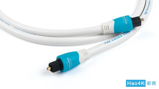

数字输入口,最常见的是四种形式——光纤(Optical)、同轴(Coax)、AES/EBU、USB。
模拟RCA口必然是一对的,分左右(标着L和R)。
数字接口USB和光纤、同轴的区别:
1、USB输入USB异步技术传输时,解码器的时钟会起主导作用。现在大多数的解码器,其USB口都采用了所谓“异步传输技术”,在与电脑交换数据时,是以解码器的时钟为主导的。也就是说只要确保解码器素质高、内部时钟精度好,那么基本可以确保较好的音质,前面用什么电脑,不是太重要。当然也不是说一点不重要,举例来说,在电脑 - USB异步传输 - 解码器的架构中,USB线、电脑系统状况、电脑播放软件,仍会影响音质,但这些因素一般不会成为决定的因素。

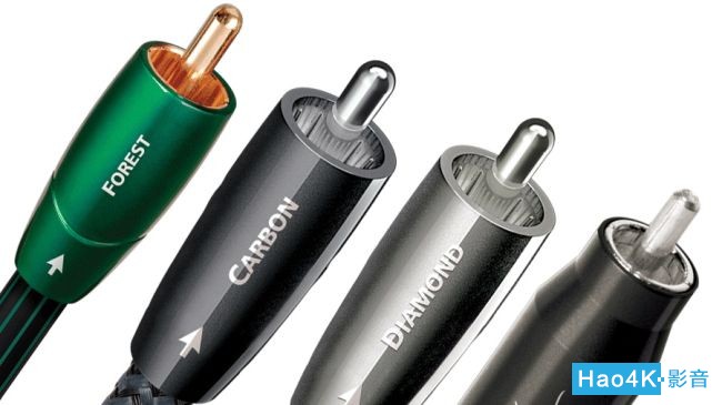

2、光纤、同轴输入在CD转盘以光纤或同轴方式连接到解码器的时候,其数字信号的基础,是CD转盘的自身时钟,而不是解码器的时钟。解码器的时钟哪怕精度再高、档次再高,只能在一定范围内做“修正”,而不可能去彻底取代掉前面数字源的时钟。
3、传输的区别:同轴、模拟输出直接传输电信号,光纤先通过光电转换器件将电信号转换成光信号,在光纤中传输到目的地后再转换成电信号。所以理论上光纤比同轴多了一个光电转换的过程。
4、传输距离的区别:同轴线、模拟输出的档次主要由头子、线材、结构和工艺决定;光纤线主要由光电转换器件决定。光纤采用光对信号地传输,会传得更远,但要经过2次光电转换。同轴直接传输信号,距离远了会有影响,一般短距离用同轴好,长距离用光纤好。
总结:USB接口受限于传输码率,要比同轴和光纤差,另外光线要比同轴的多一道转换,可能会出现更多差错,但是如果是较长距离线路可以用光纤,损害率小!
