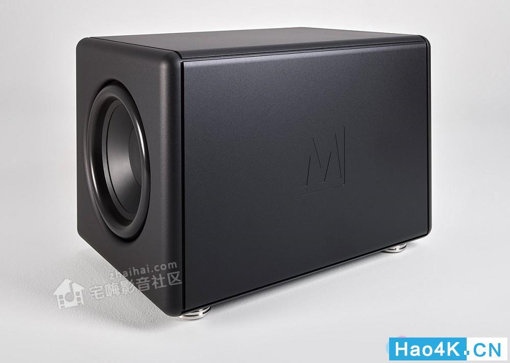

2021年11月4日,Magico发布了这款[终极]超低音音箱TITAN 15,他们设计制作这款终极超低音音箱的目的非常单纯,能确实表现逼真的低频声音与力量,让聆听者可以确实感受到20Hz,事实上它的低频可以向下延伸至10Hz呢!
Magico TITAN 15 主动式超低音音箱

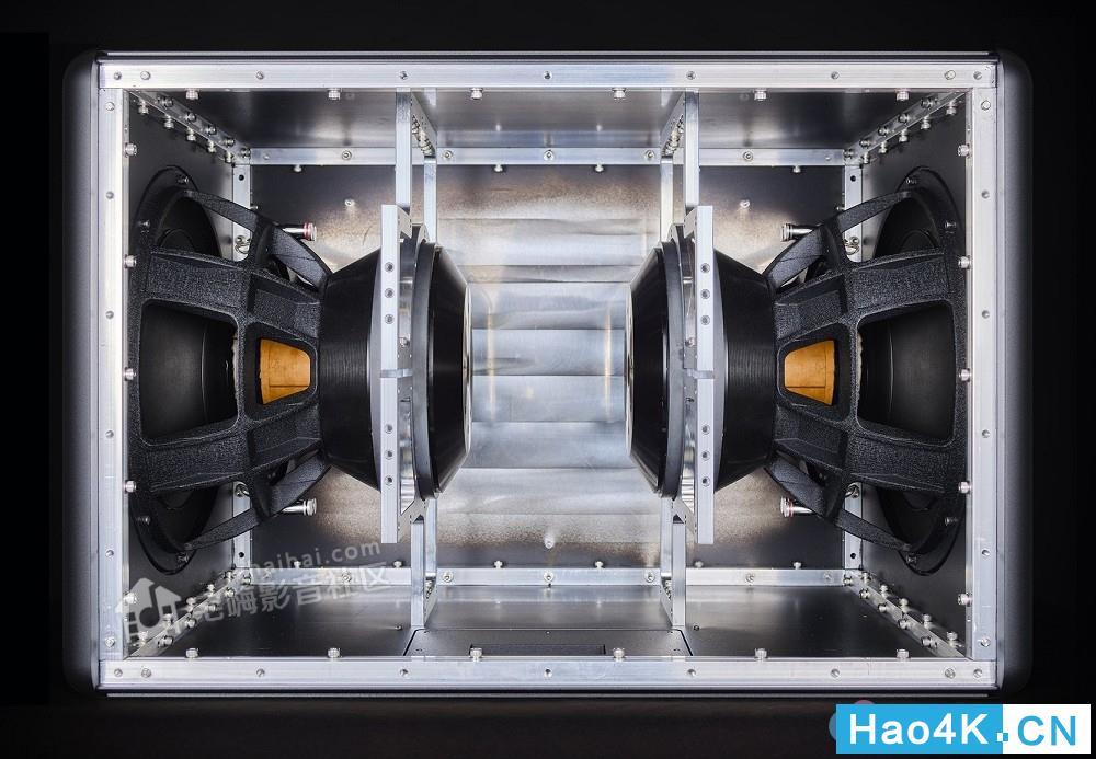

TITAN 15采取两支15吋单体[背对背]的对称式结构,这样的结构能让两支单体的反作用力互相抵销,让单体即使在剧烈运动的状态下、总体的振动依然极低。Magico 向来重视音染问题,因此该厂音箱的重要特色之一就是高刚性箱体,TITAN 15的箱体结构是从现役产品QSUB演进而来,以相当厚的铝合金制作密闭式箱体与极其坚固的内部支撑结构。

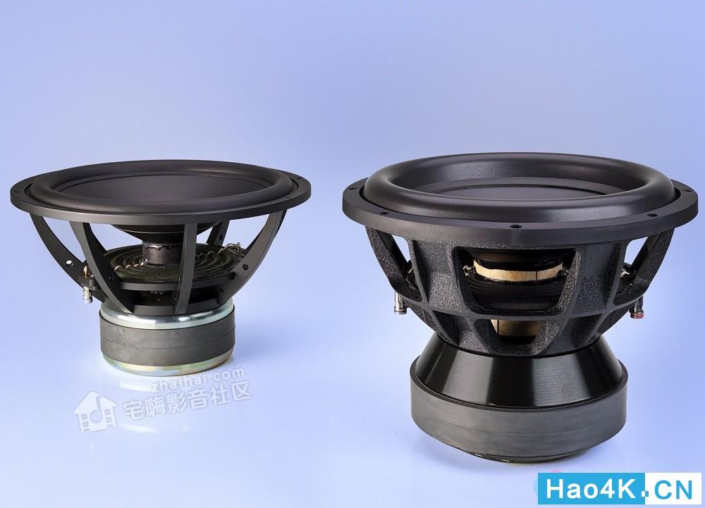

新开发的15吋单体比现有产品更强壮,不仅最大输出音压高达136分贝,Magico还极力要求低失真性能,即使在20Hz也是如此,此单体配备巨大的磁铁,音圈口径为4英吋、单体的冲程前后各1.6英吋,以超大磁铁非常稳定的磁场与多个铝制法拉第环降低失真。
▲新旧单体的比较:右边是TITAN 15的单体,很明显壮硕许多。

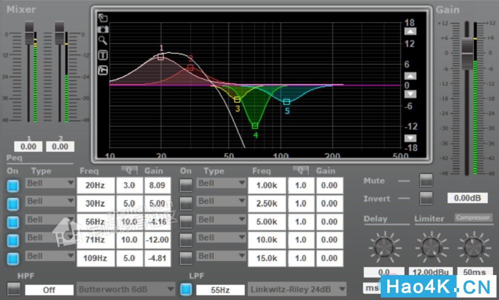

在电子电路部分Magico TITAN 15采取相当先进的设计:它是以DSP为核心,作数位电子分频(低通滤波)、还有参数等化器用作空间低频响应的精确校准。TITAN 15还内置了两个3200瓦D类功放电路,确保能充分驱动单体发挥实力。
