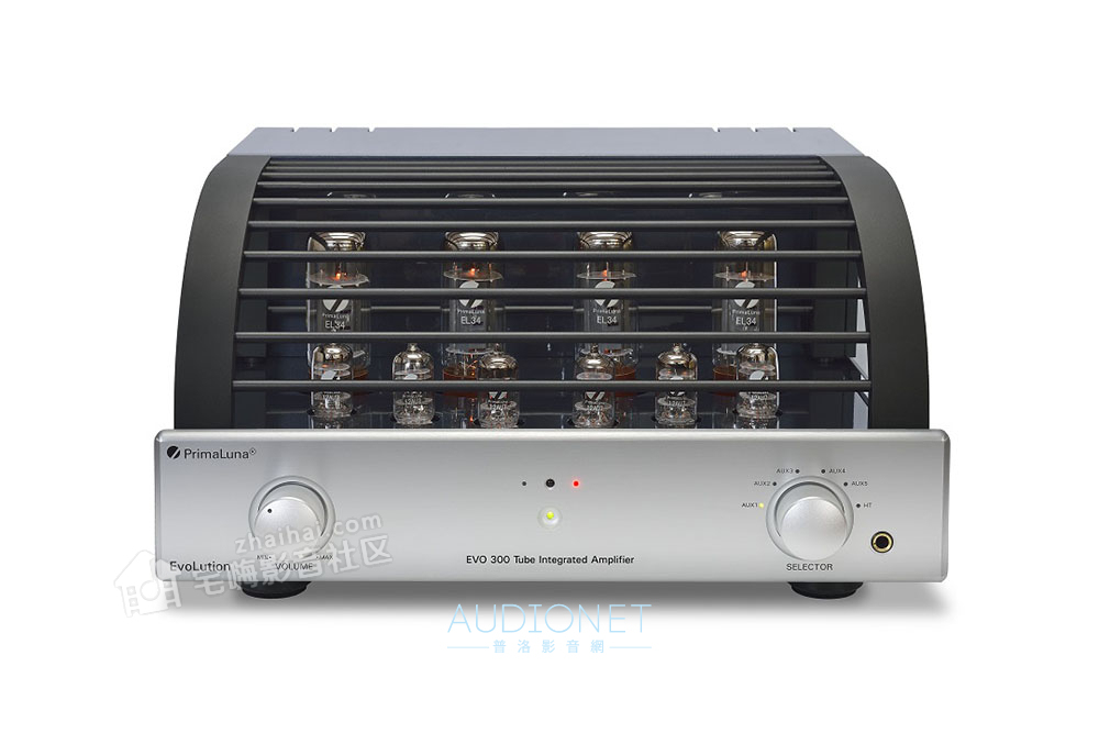

EVO 300 Integrated不仅可以遥控音量,还能遥控切换[超线性]与[三极管]模式,如图中央上方亮右边的红灯表示它的输出级处于超线性,左边的绿灯亮则表示在三级管模式。玩家想[换管调声]请务必在关机状态,我建议从前方中央的两根12AU7(本机的输入级)换起。

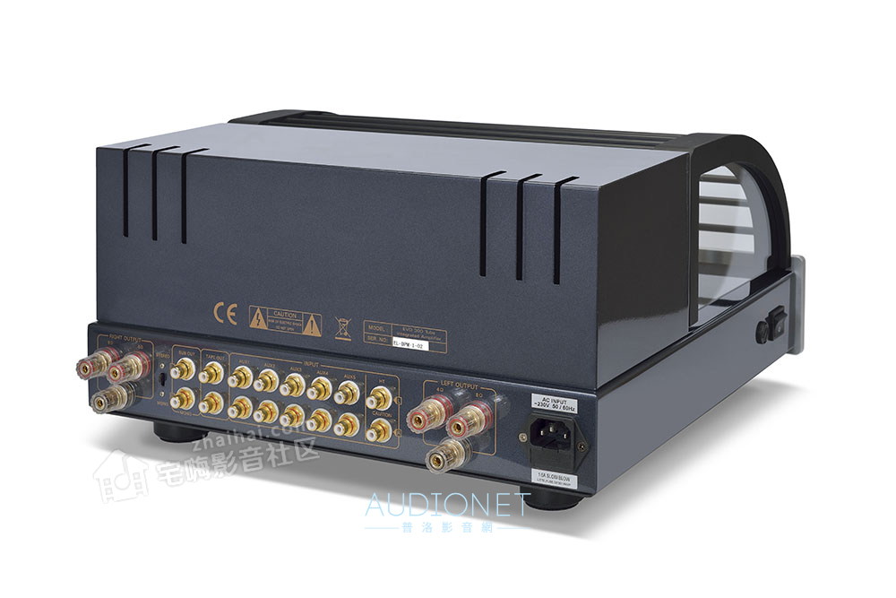

EVO 300 Integrated的设计很周全,除了传统真空管综合功放的基本功能之外,它还有[SUB OUT]可加接超低音音箱,若搭配高灵敏度音箱,本机有[HT Bypass]输入接口让它能与多声道系统结合,二声道与多声道系统共用一对左右声道音箱,在多声道状态下作为左右声道的后级。

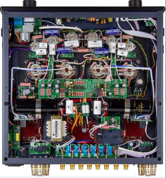

本图上方是本机的前半部,这是EVO 300 Integrated的放大电路,在音控电路之后[声音通过的路径]都是用手工搭棚制作,机内最中央的绿色PCB是PrimaLuna独创的自动偏压电路。本图下半部主要是它的电源电路,内文提到的AC Offset Killer在左下角电源线座后面,电源变压器在后方中央、在整流之后用左边的Choke与后面两个Nichicon电解电容作高压电源的滤波。
