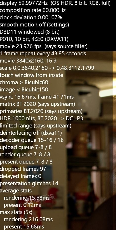

跪求大神解答,我的pc配置i3-9100f+960 2g,用的明基投影w1130X,用完美解码后开启lav+madvr ,在4k分辨率下卡顿,改为1080p就正常了,难道是我的pc配置太低了么,还是解码配置的哪里有问题

GTX960太老了,用madvr来玩1080P还可以,但用来播4K HDR,真是会力不从心!
所以,还是建议楼主电脑升级吧,换个好点的显卡!
除此之外,好像也没更好的办法!

显卡不支持硬解4K,500块换1050Ti,搞掂。我是200块换了RX460,CPU还是弈龙960T。
