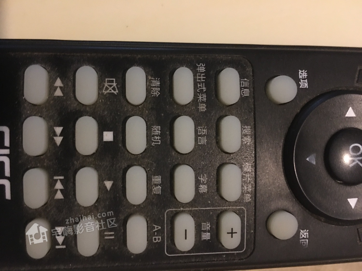

2023-6-21 09:57:14
楼上强哥说得对,是因为楼主没有选对音轨造成的无声,按遥控器上的语言键选择音轨试一试。
