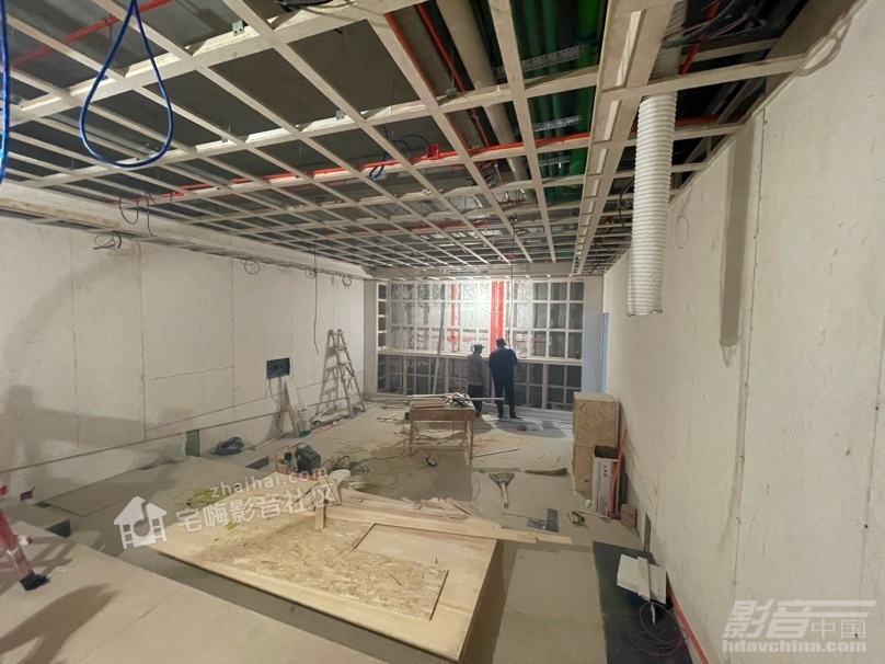

院构建过程,声学/光学处理及特别设计

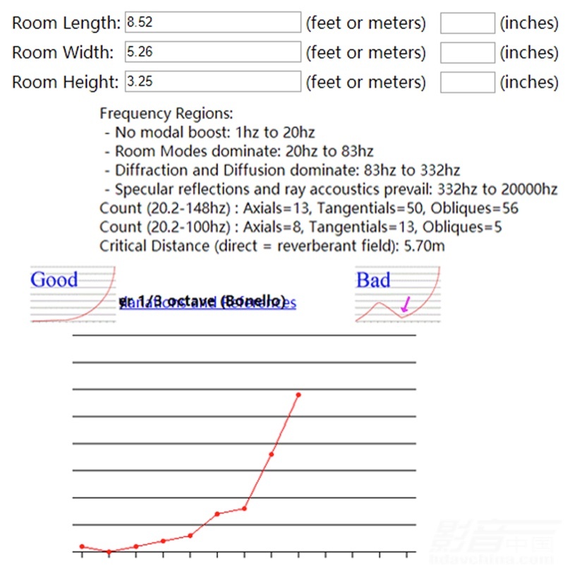

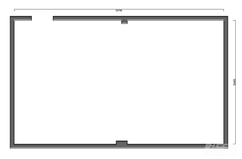

房间比例

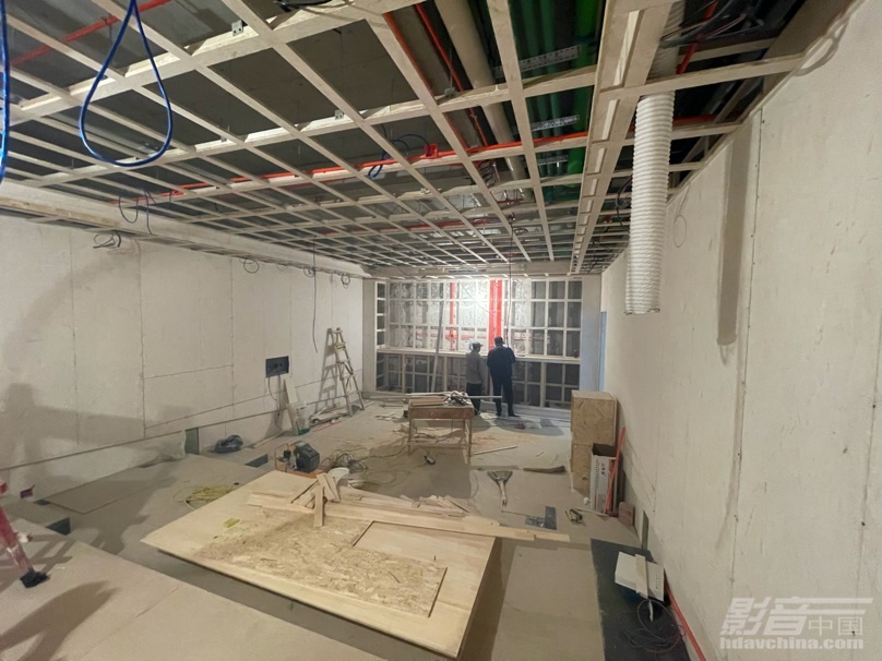

家庭影院定制环节中,首要考虑的设计点,在于影音空间的规划,影音空间的长宽高、容积、多少声道的系统布局等,这些都是在最初规划设计中就应该进行的。
前期的合理规划及专业设计可以减少安装调试环节中一些很难处理的问题,其中就包括了低频驻波所带来的低频能量不均匀、声音细节不足、环绕声场缺失、低频驻波等问题。
其中影音空间声学中最难处理的低频驻波,如果通过后期调整低音炮和座椅位置,以及低频陷阱等声学材料来处理,不是可以轻易达到的。因此,一个好的空间规划对于整个影音空间的设计是非常重要的。影音空间的长度、宽度与高度比例就是一个非常值得注意的问题,比例成倍数关系的空间,低频驻波的问题会更严重,房间声音频响相应变得不平坦。

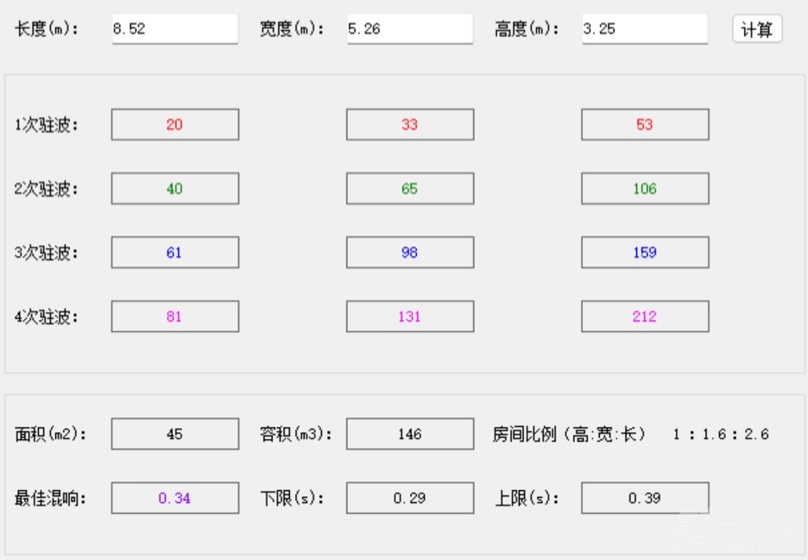

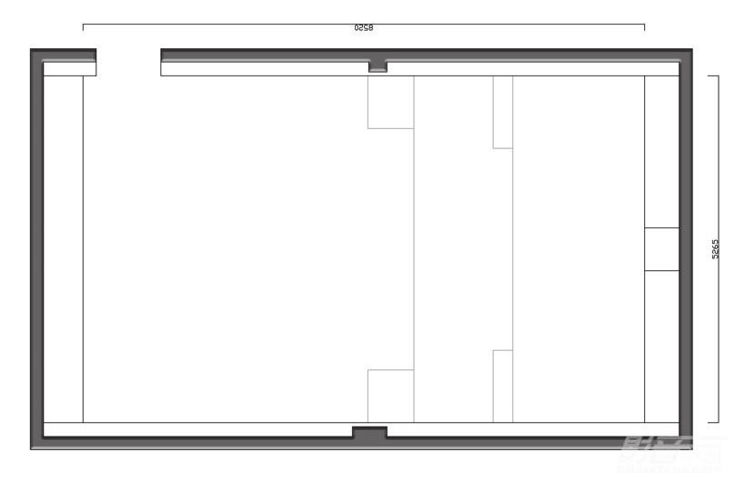

本空间原始尺寸长9.645×宽6.685×高4.5m,比例为2.14:1.48:1
采用THX推荐的黄金比例1:1.62:2.62来进行设计,设计后尺寸8.52×5.265×3.25m,布局如上
在房间模式计算器输入设计尺寸后的结果为“GOOD”

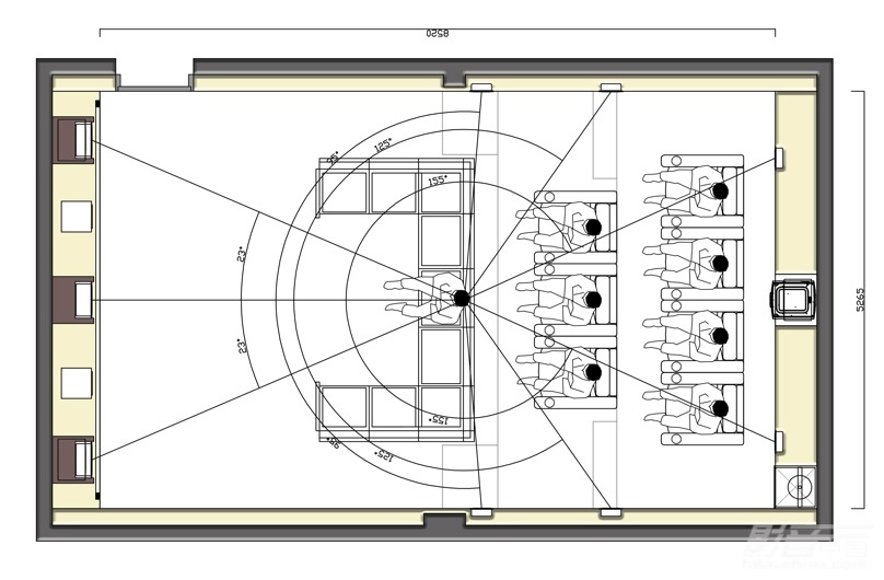

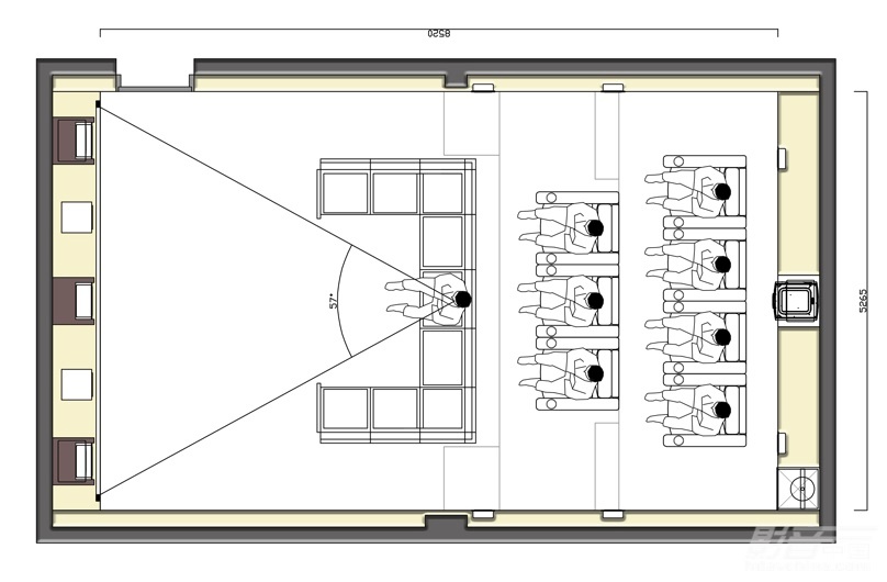

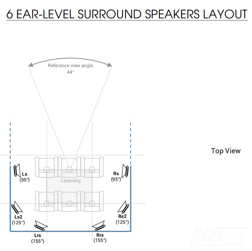

影音空间容积146m³,影院幕布220英寸,扬声器采用9.4.6沉浸式音效架构,执行标准《TRINNOV RECOMMENDED  LOUDSPEAKER POSITIONS 》。
水平6声道环绕标准图
观影角度图

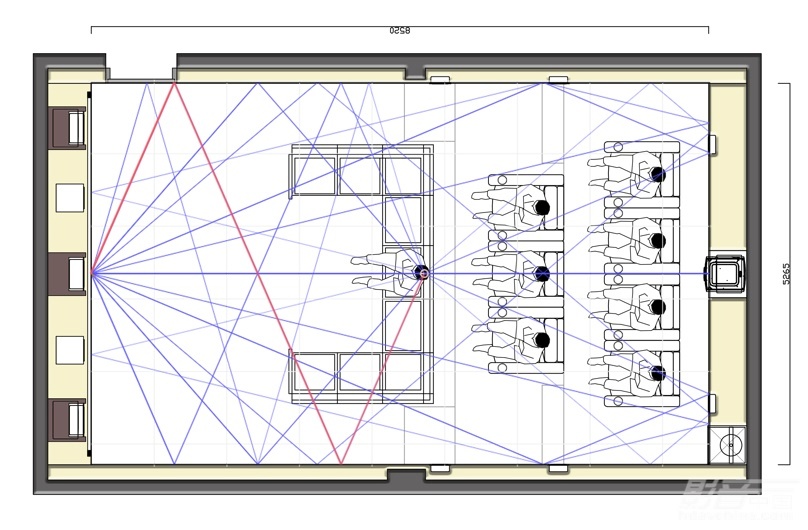

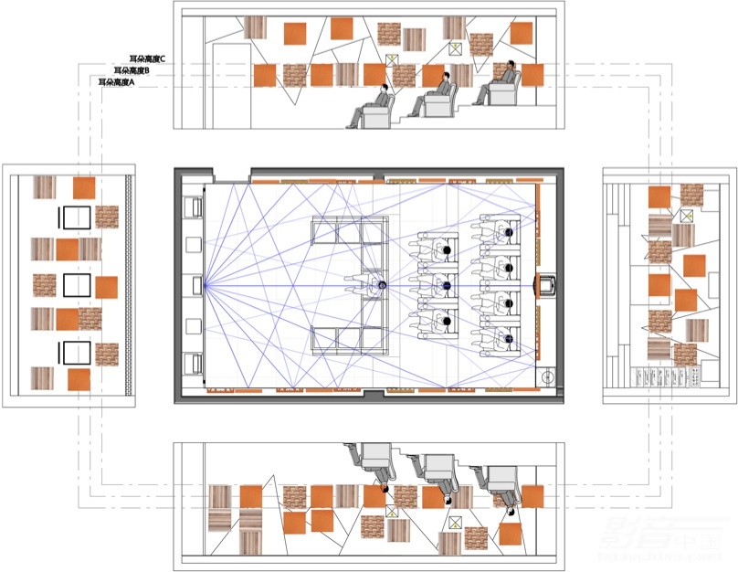

房间反射
中置声道与皇帝位听音反射图
中置声道与皇帝位直达声反射图
中置声道与皇帝位二次反射图
中置声道与皇帝位三次反射图

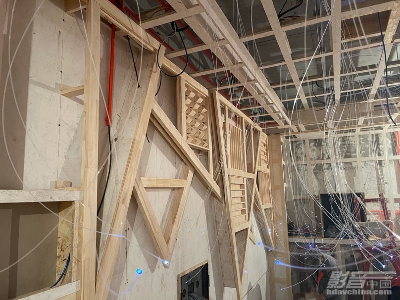

根据不同座位人耳高度,结合声场设计的重点位置声学材料点位示意图
基础施工图

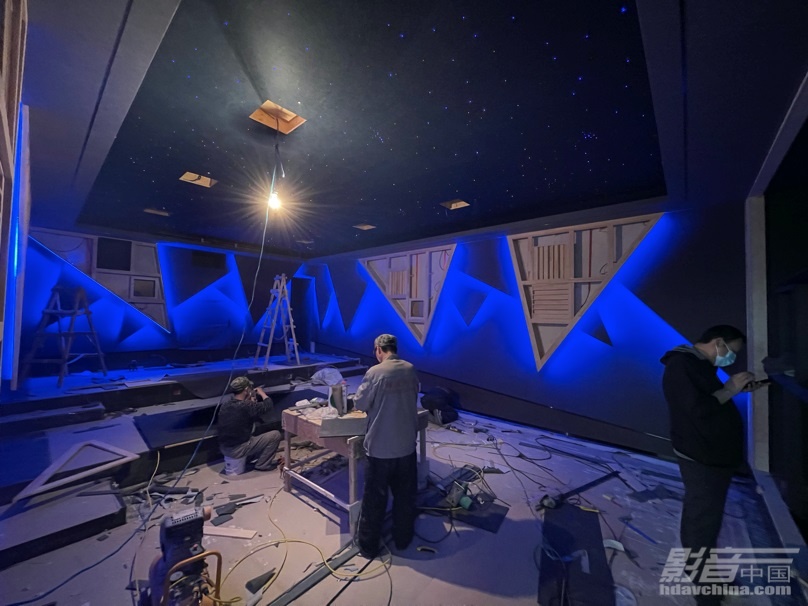

设计与调试心得

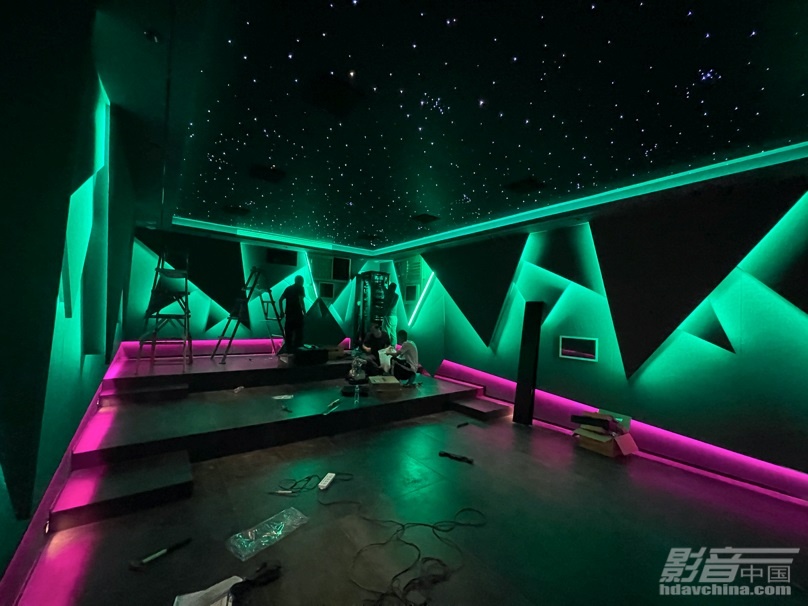

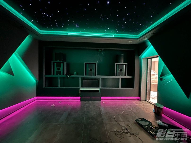

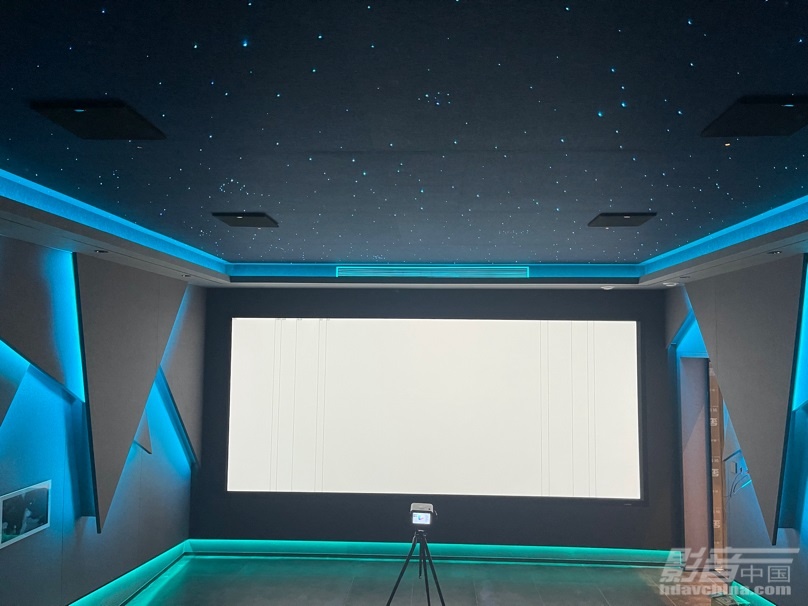

本案装修进行了细致且专业的前期设计及施工,安装严格按照设计标准执行,同时设计了星空顶、RGB调光灯带等,满足了客户看电影的沉浸式体验,也满足客户听HiFi音乐时的灯光氛围变化,唱K时的流水灯带及明亮变化等。影院整体风格与传统影院不同,较为特别,满足了业主不拘于主流的美学需求。沙发的布局也能满足观影、聚会、派对、酒会、商务等多种场景。

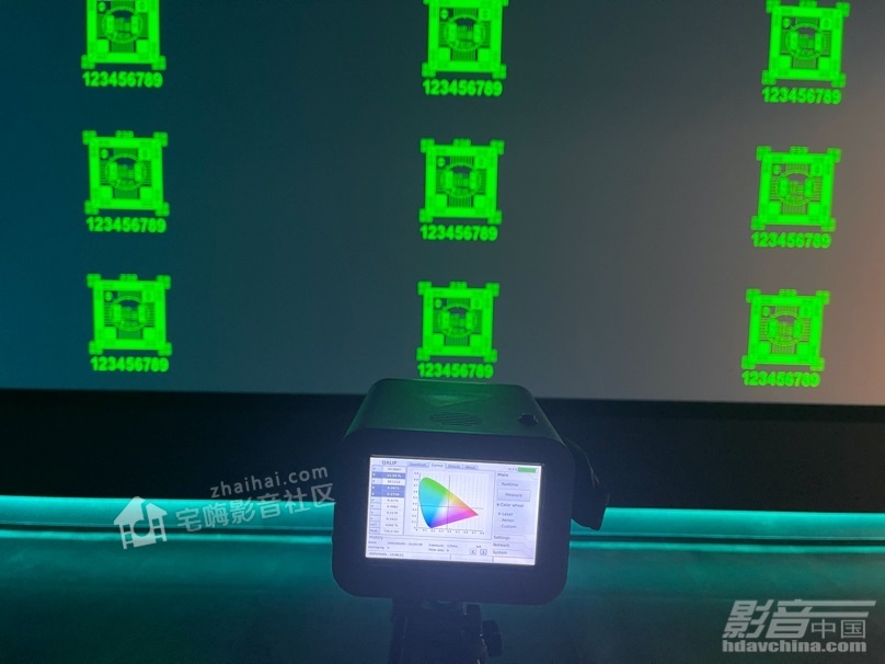

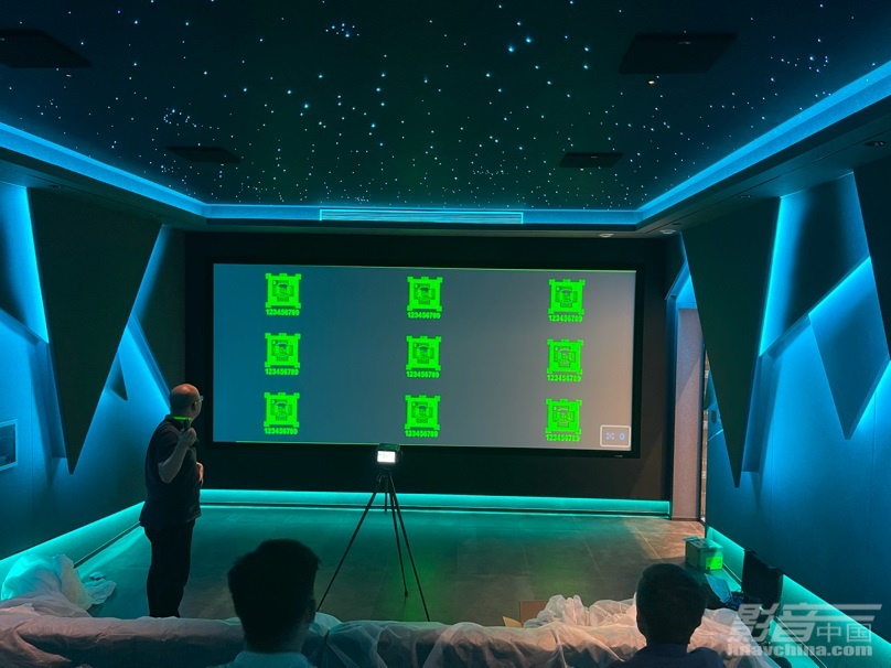

投影调试图
投影专业调试细节

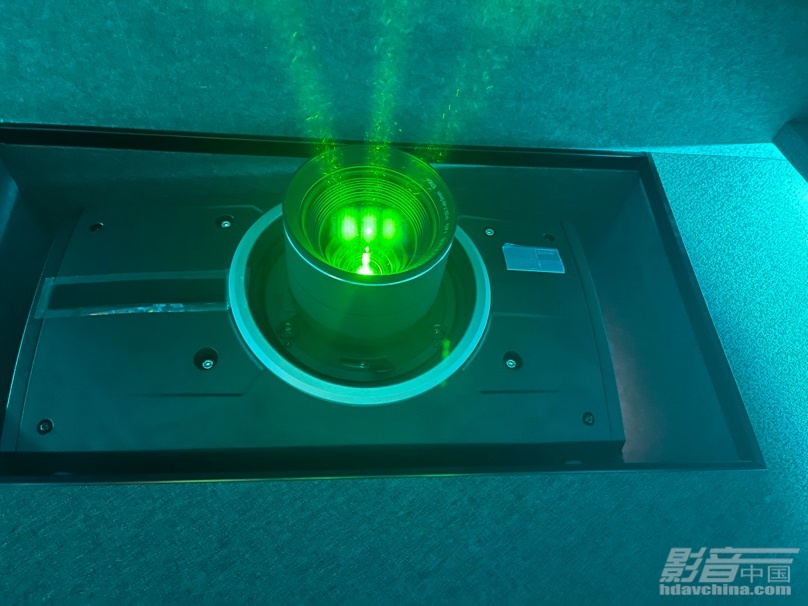

Barco(巴可)Balder CinemaScope定制镜头
Balder Cinemascope具有独特的自动宽高比(画幅)检测功能。它能识别2.40:1的素材,并自动缩放图像以适应5120×2160的分辨率。当素材为16:9(3840×2160)时,也可恢复到这一格式。当2.40:1格式影片菜单出现在活动画面外时,它也会自动改变宽高比。此外,你也可以手动切换不同格式的影像。
5600流明的Balder Cinemascope,通过将Balder的宽荧幕光学引擎置入上位机Loki CinemaScope的架构中,配合定制设计的非球面玻璃元件和增强型低色散玻璃镜头,令其呈现的影像质量远远高于普通产品。通过专业设备的加持,调试完的HDR信号及DCI-P3色域均达到最佳效果。影院构建过程,声学/光学处理及特别设计
