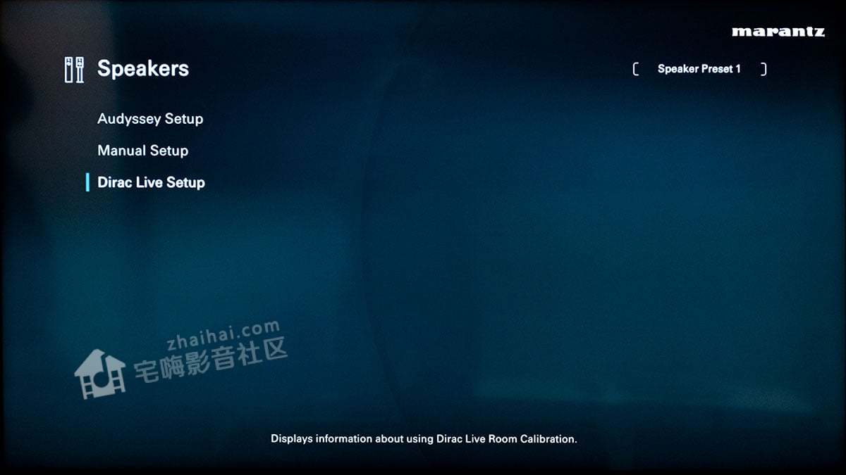

Dirac Live 升级音效校正、丰富初级低频设置
另外,CINEMA 40 的 4 组超低音输出除了 Standard Mode 之外也支持 Directional 设置,当使用两组或以上的超低音音箱时可以进行分区设置,提供更细致立体的低频音效。此外 Subwoofer Pre-out 也可以连接 Tactile Transducer 的震动椅,玩法更多元化。和其他 CINEMA 系列一样,也支持了直接断开音箱输出的更高质量 Pre-out 连接模式。环绕声效校正方面,除了 Audyssey MultEQ XT32 之外,也支持了付费的 Dirac Live 升级,之前测试 AV 10 + AMP 10 的时候也证明了效果相当突出,值得一试。这次测试的时候,CINEMA 40 正好更新了软件,提供了更丰富的初级低频设置,包括独立的分频点、两声道配置下的超低音输出等等,而且更有详细的图示选单界面指示,更加易明易用。
超低音输出支持 Directional 模式设置,环绕声 Pre-out 也提供了传统的 Spkr + Pre-out 或者断开音箱输出、音质更好的 Pre-out 设置。
支持 Dirac Live 的付费升级,升级后就会有更详细的 Dirac 声效设置项目。
软件更新之后,除了有更丰富的低频设置之外,也加入了详细的图示,让用户更易明白设置相关的实际运作。
